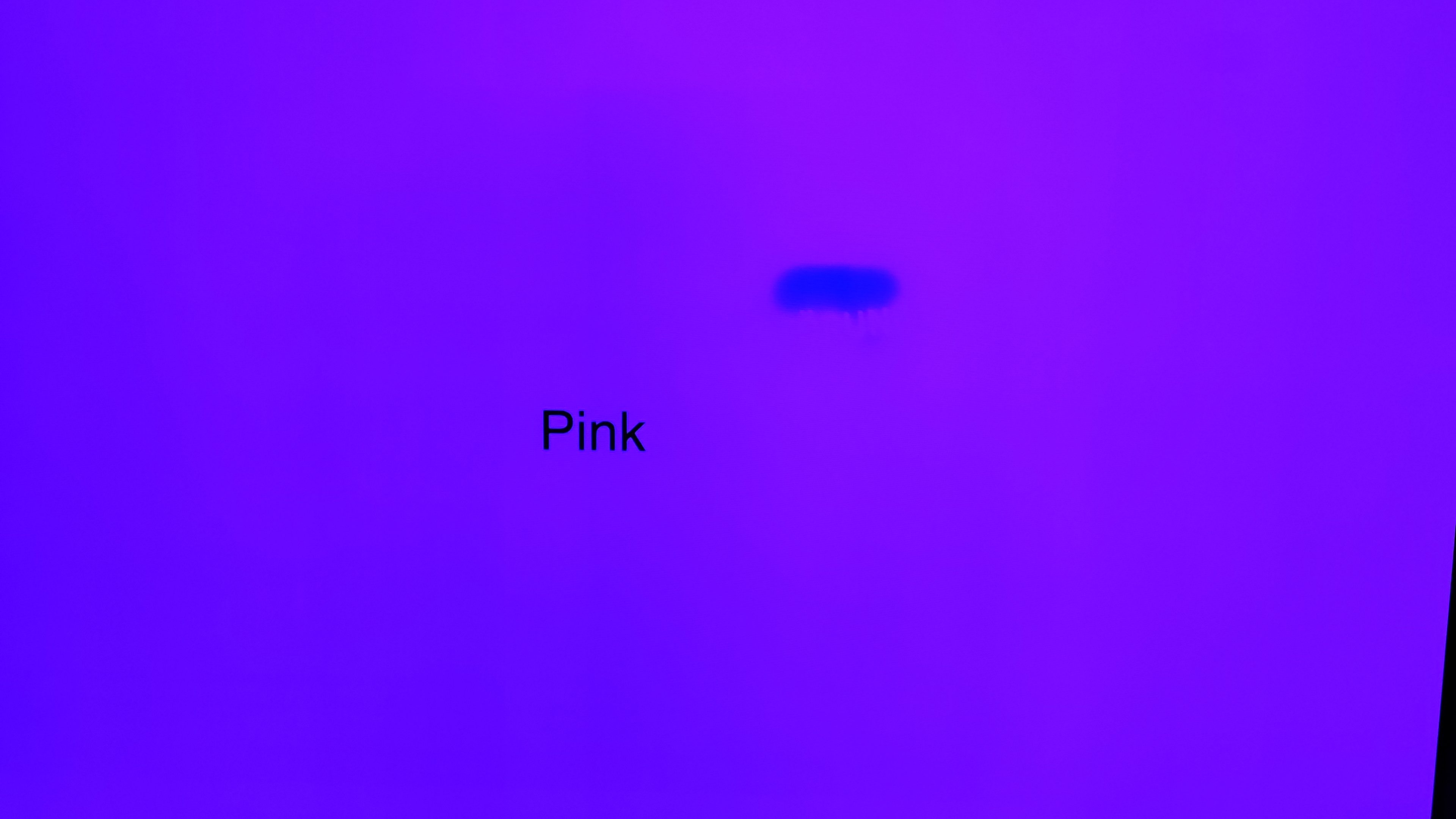

Ich hab mir 2017 den neuen 65" Samsung Qled für 3k gekauft, direkt nach auspacken bending mit 2 fetten Streifen. Da kam der Samsung Techniker und hat gesagt das ist innerhalb der normen. Dann wollte er noch die Seriennummer ablesen und hat dabei das Lichtwellenleiter kabel abgebrochen, der tv ging umgehend zurück zu Mediamarkt, getauscht gegen den LG Oled
Bei meinem Tauschgerät glaube c7? hat sich in der letzten WM das Magenta-farbene "Störung" der Telekom eingebrannt. Es war ca 20 Sekunden da, das hat gereicht. Seitdem warte ich auf einen Einbrecher für die Hausratversicherung, hatte aber bisher kein Pech.

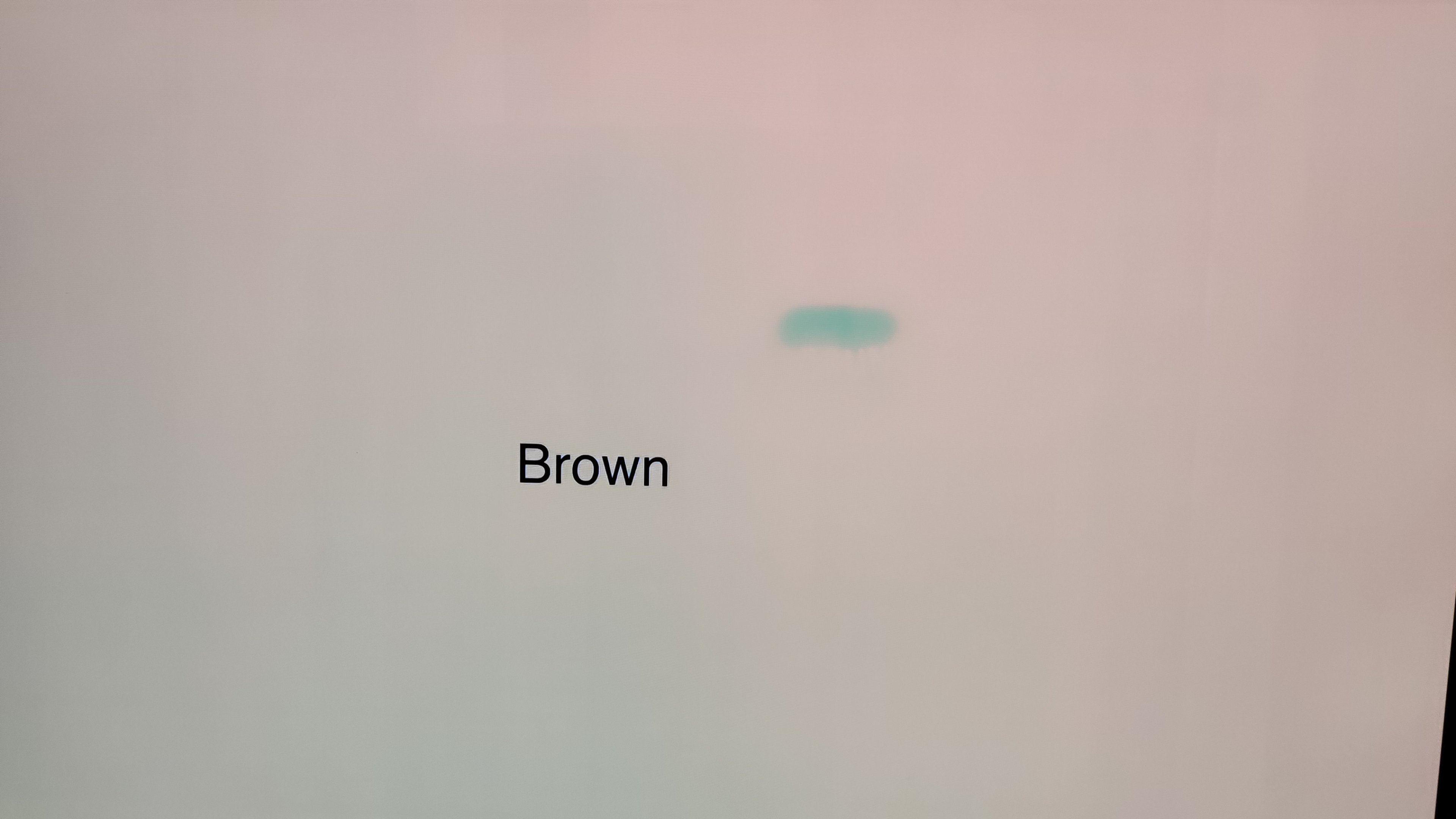

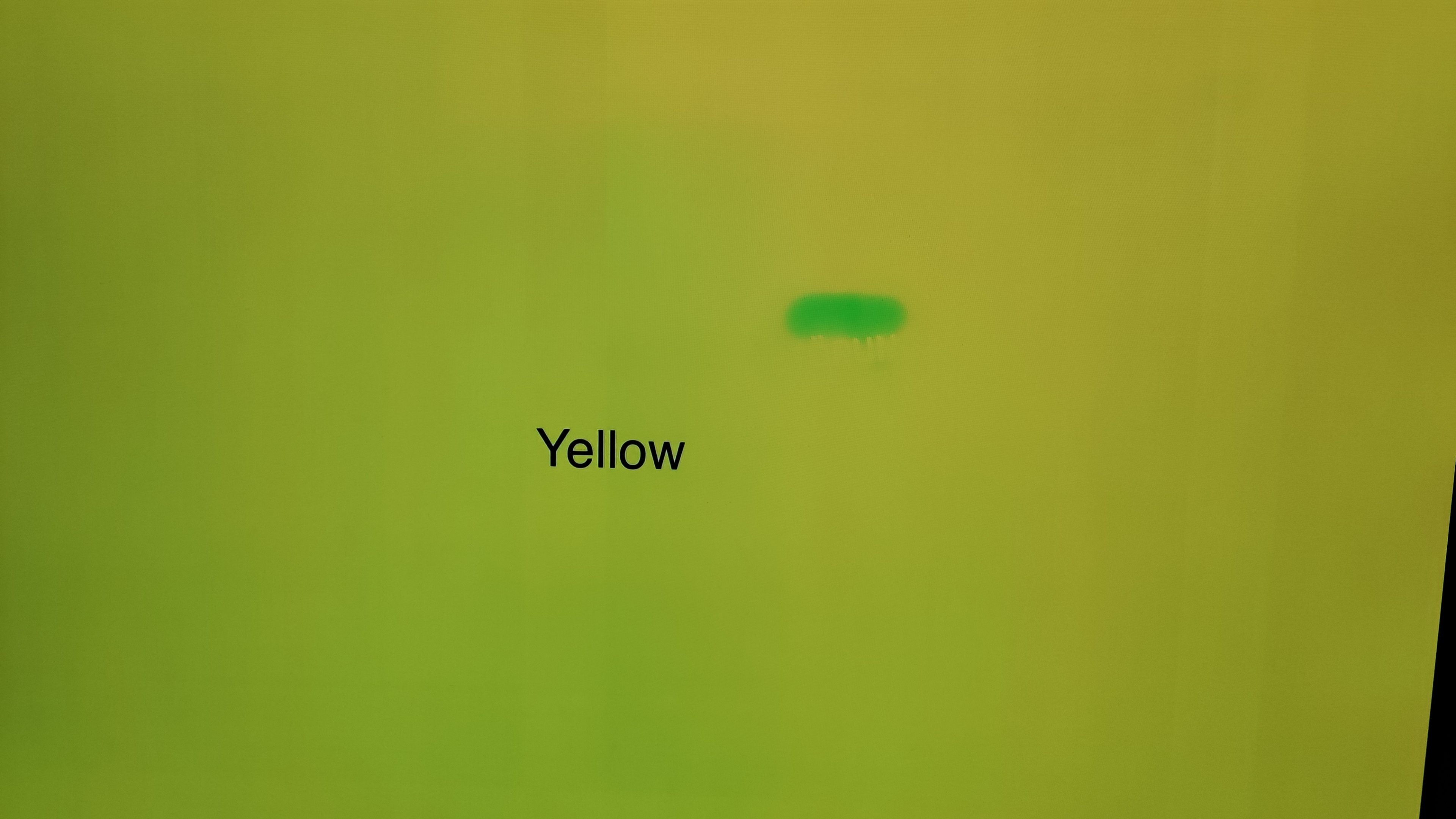

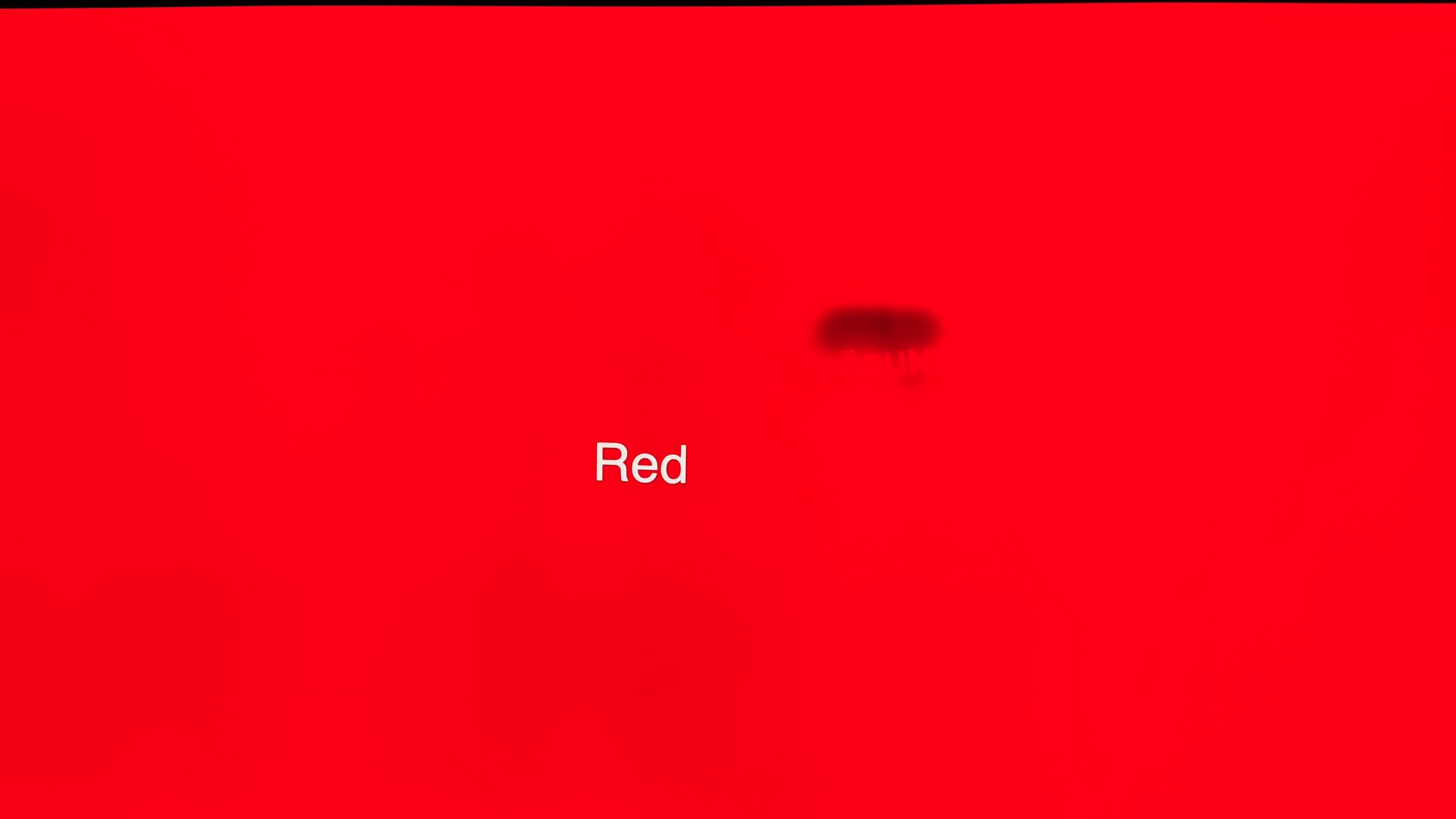

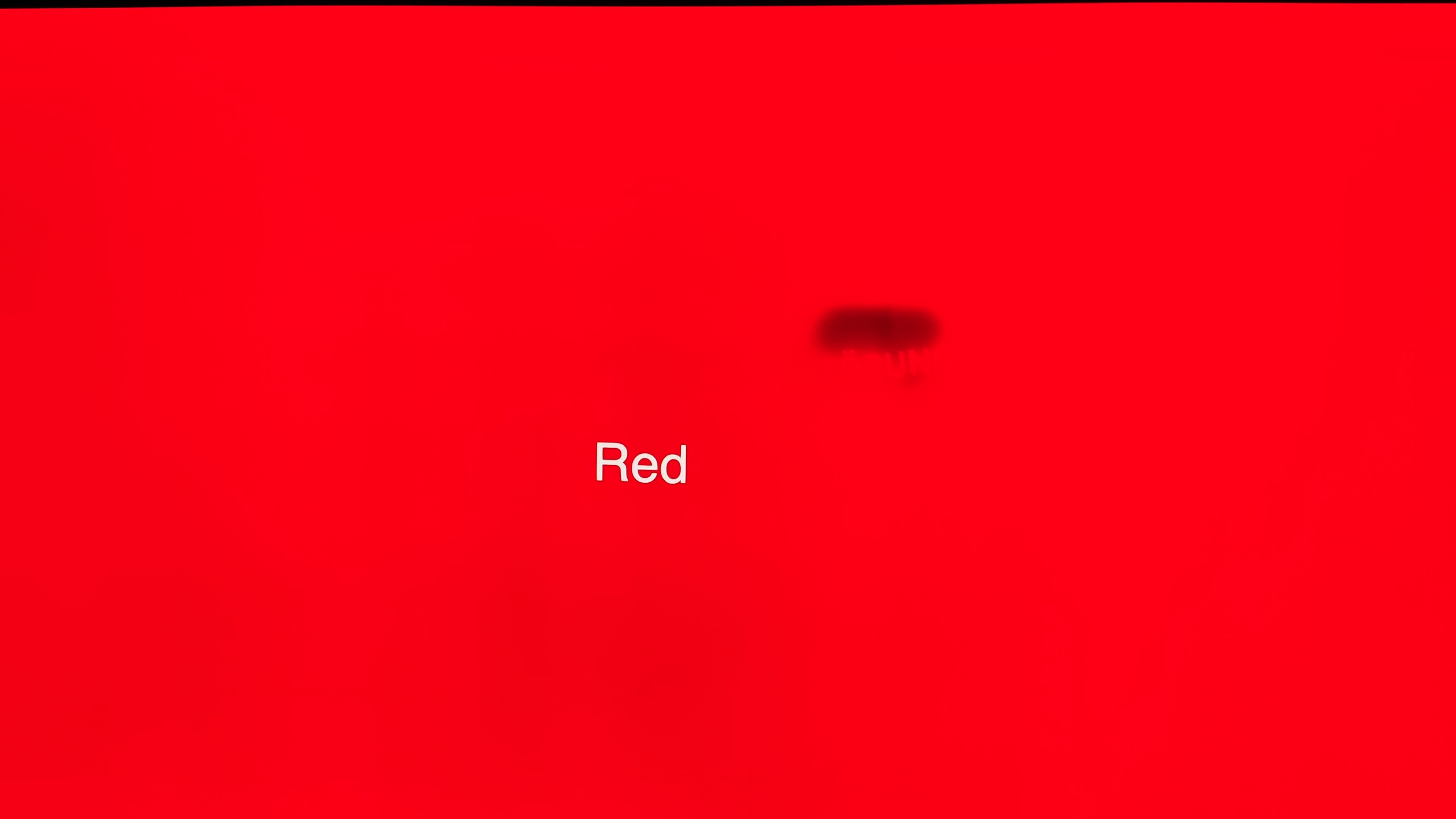

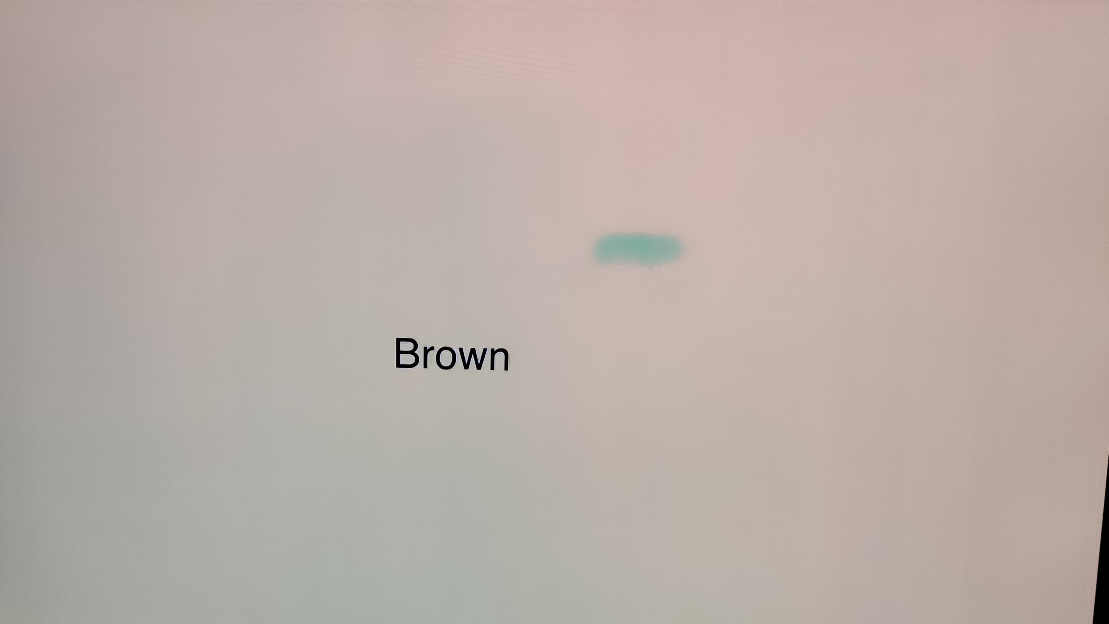

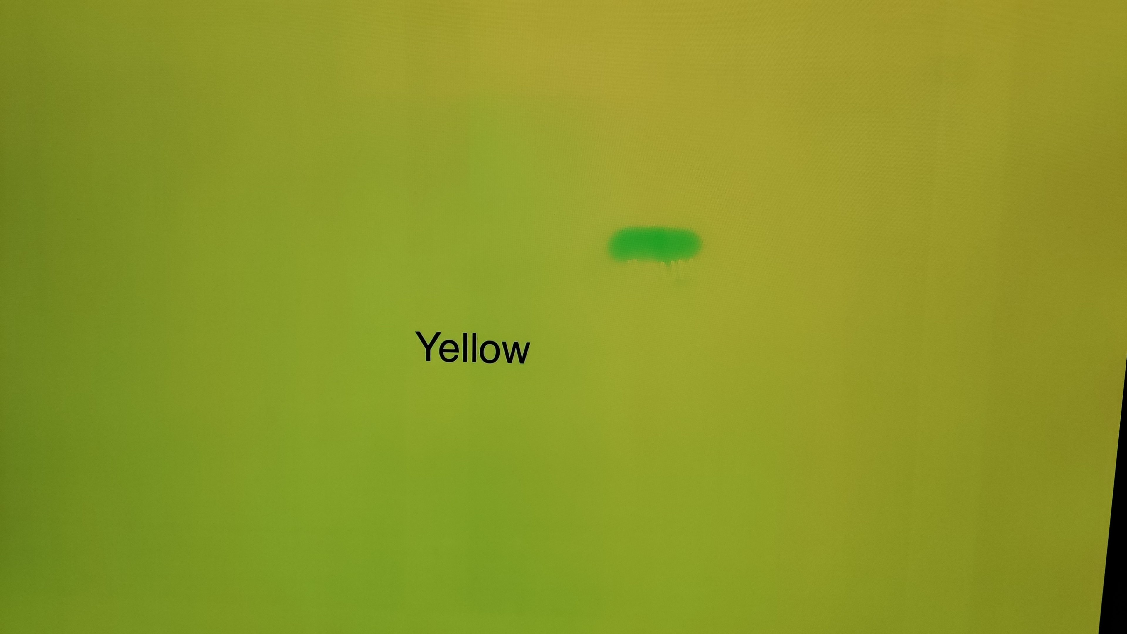

Es ist nicht so dass ich mein Nutzerverhalten dem TV nicht angepasst hätte. Ich trenne den Tv nie vom Strom, verhindere aktiv Standbilder von externen Quellen da der Screensaver nicht anspringt, führe ab und an manuell einen pixel refresher aus.
Der burn in betrifft auch nur bestimmte Farben, besonders orange. Auf weiß, grau, schwarz, blau ist er nicht zu sehen. Hab mal ein YT testbild laufen lassen und fotografiert.
Der tv ist halt auch schon 8 jahre alt, der Schaden trat nach 7 Jahren auf.
Im Netz bin ich nicht der einzige mit der farbe Magenta, ein anderer nutzer berichtete von der Magenta tv box dessen Ladebalken beim senderwechsel sich eingebrannt hat.

Im Vergleich dazu sieht dein Burn In seltsam aus
Hier mal der 2020er CX vom RTINGs Burn In Test bei Monat 26 und std 15.600 :
( das es grün is is aber gleich nur die Statische schrift die sich halt eingebrannt hat is hier halt komplett sichtbar und nich wie bei dir nur halb )
Also nich nach 20 Sekunden sondern nach 7 Jahren ... is doch gut für ein alten 2017er Gen 1 OLED

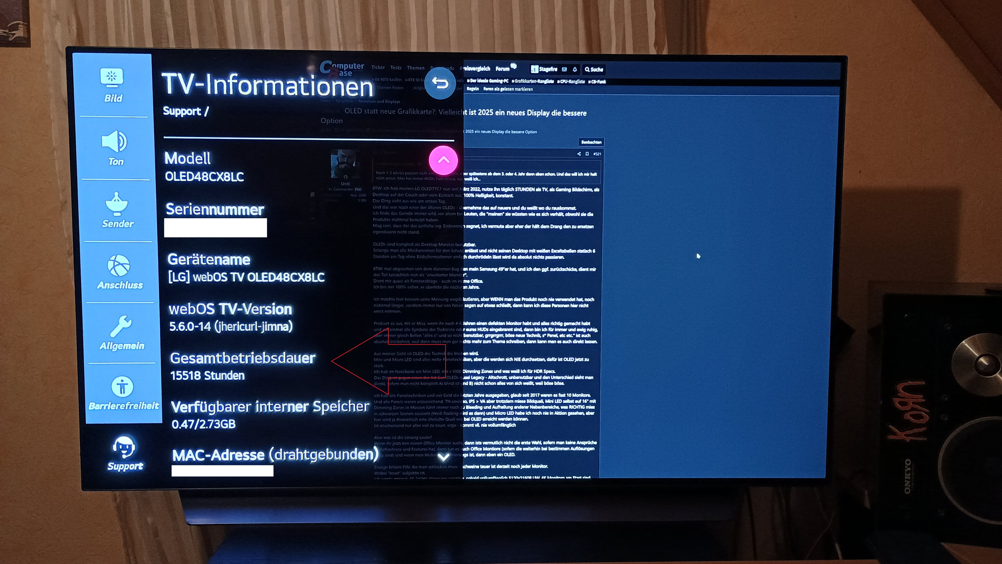

Die Bilder hab ich vor ein paar Tagen gemacht :
Betriebsstunden = 15.518 seit Juni 2020
Kleine Pixel Refreshes = 3.472 ( der letzte da damals bei std 15.518 der nächste war da dann bei szd 15.522 drann)
Große Pixel Refreshes = 7 ( der letzte bei std 14.005 der nächste is bei std 16.005 drann )
15.518 : 3.472 = alle 4,46 kumulative Betriebsstunden im Durchschnitt schalte ich ihn aus damit der kleine
Pixel Refresh laufen kann
