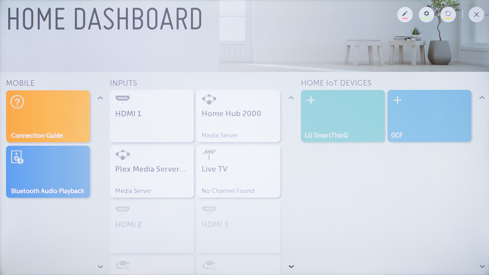

Einfache lokale Netzwerkfreigaben laufen übers DLNA Protokoll, schau mal ins Home Dashboard, Da steht dan dein NAS/Medienserver/etc...
IPTV Apps nutzen vorhandene Streams Addressen, ist was ganz anderes als DLNA
Wenn du das ganze etwas aufpeppen willst, also nicht das klassische Windowsordner Menü, brauchst du einem entsprechende Server und Client Software, zB Emby, jellyfin, Kodi, Plex auf deinen Geräten, je nachdem was verfügbar auf NAS und TV ist

Du schaltest/legst in Windows die Medienfreigabe ein/fest, was nichts anderes als DLNA im Heimnetzwerk darstellt, dann erscheint bei deinem TV im Dashboard der NAS/PC (wie auf den Bilder beim 2. Beitrag)
