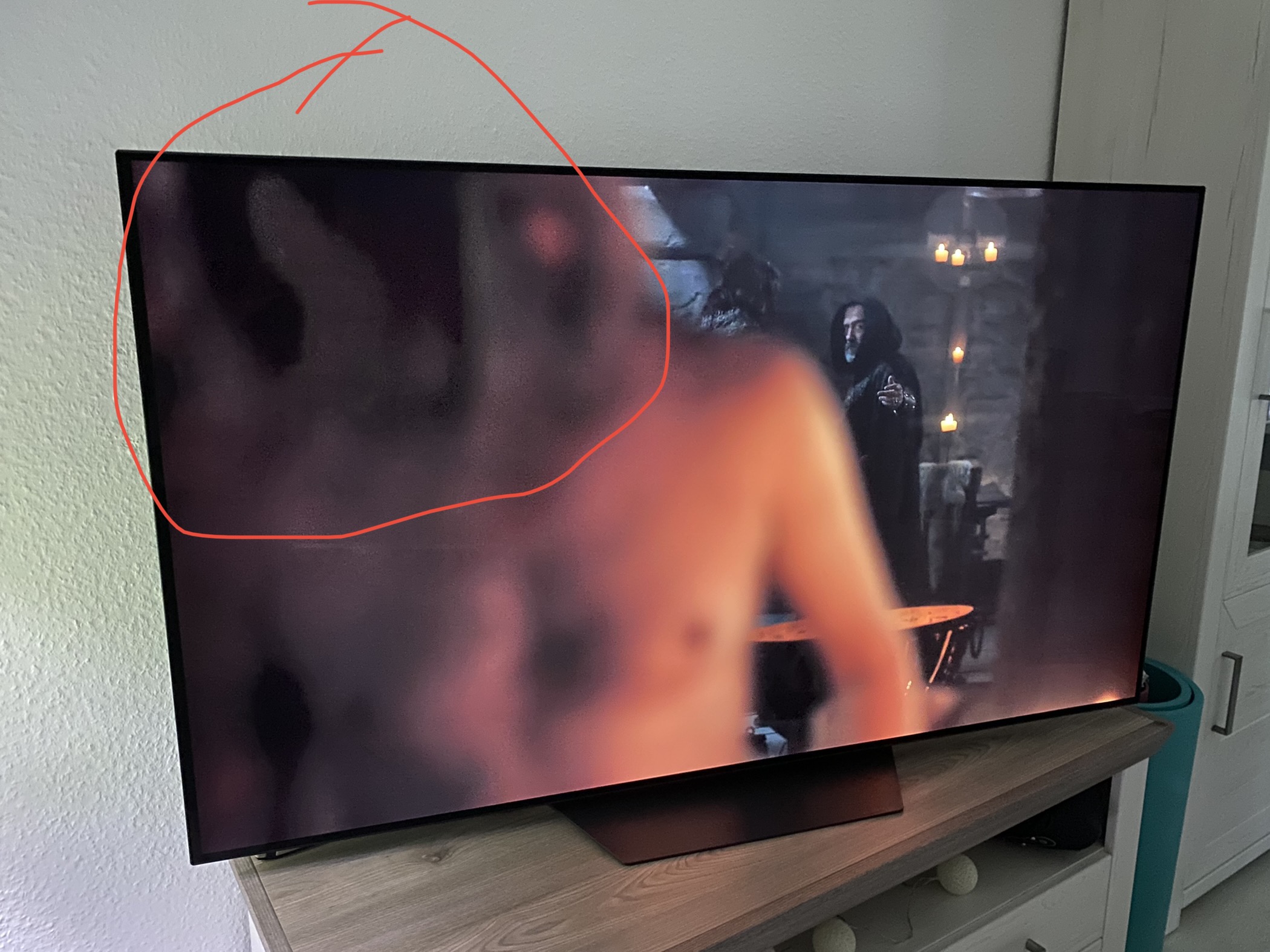

Die Frage steht immer noch im Raum: Sieht das nur auf dem Foto so aus wie mit Wasserfarbe gemalt, oder entspricht das Foto vollumfänglich dem, was der Fernseher anzeigt?

Also an den Bild Einstellungen haben ich sonst nichts mehr gemacht außer diesen Experten Modus.
Und ja es sieht so aus wie auf dem Bild teilweise finde ich es auf dem Tv noch stärker.
Beim normalen freetv ist es in seltenen Fällen auch ist mir grade eben auf sat 1 wieder aufgefallen.
Hier nochmal eins.

Guckst du nur in SD Qualität? Dann wäre das alles normal. Welches Netflix Abo hast du genau?

@Montrey19 Sicherstellen, dass mindestens das mittlere Netflix-Abo genutzt wird. Dann gucken, dass die Bildeinstellungen nicht komplett daneben sind, zum Beispiel die Empfehlungen von RTINGS nutzen. Und wie eingangs schon gesagt, ein Teil des Problems ist, dass der OLED "zu gut" ist.

Das ist, wie hier schon erwähnt wurde, Banding.
Das passiert wenn zuwenig bildinformation auf zuviel nachträgliches aufblasen trifft.
Regel mal den Kontrast und oder helligkeit runter, oder noch besser pass den gamma wert an.
Die helligkeits und farbinformationen sind halt begrenzt, wenn man es mit aufhellen übertreibt dann wird die Kannte sichtbar bei der der niedrigste Helligkeitswert abrubt auf null fällt, wenn man nun zB den Gammawert zu hoch stellt dann ist die Differenz aus geringster helligkeit im Bildmaterial und tatsächlicher null so groß das es sichtbar wird. Das ist also eine falsche Einstellung am Gerät. Man könnte zB ein Testbild mit einem Graukeil anzeigenlassen und dann so einstellen das der dunkelste und hellste teil gerade noch sichtbar ist und fast kein Unterschied mehr zum reinen weiß und dunkelsten schwarz zu erkennen ist.
Ich glaube ich habe es!
Ich habe den gammawert von 2.2 auf 1.9 gemacht und alle Szenen die vorher schlecht waren sind jetzt ganz normal warum auch immer.
Vielen lieben Dank an alle 👍
Wenn sonst die Einstellungen nicht komplett verstellt wurden, deutet das auf eine komplett verhauene Werks-Kalibrierung hin. Wenn es aber damit nun so aussieht, wie es gefällt... mit den Achseln zucken und so lassen.
