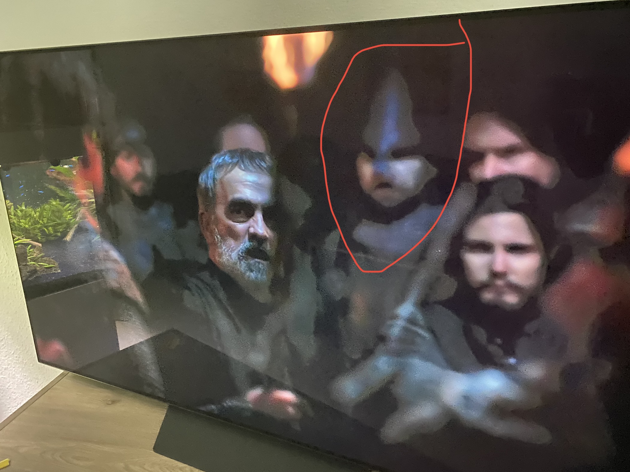

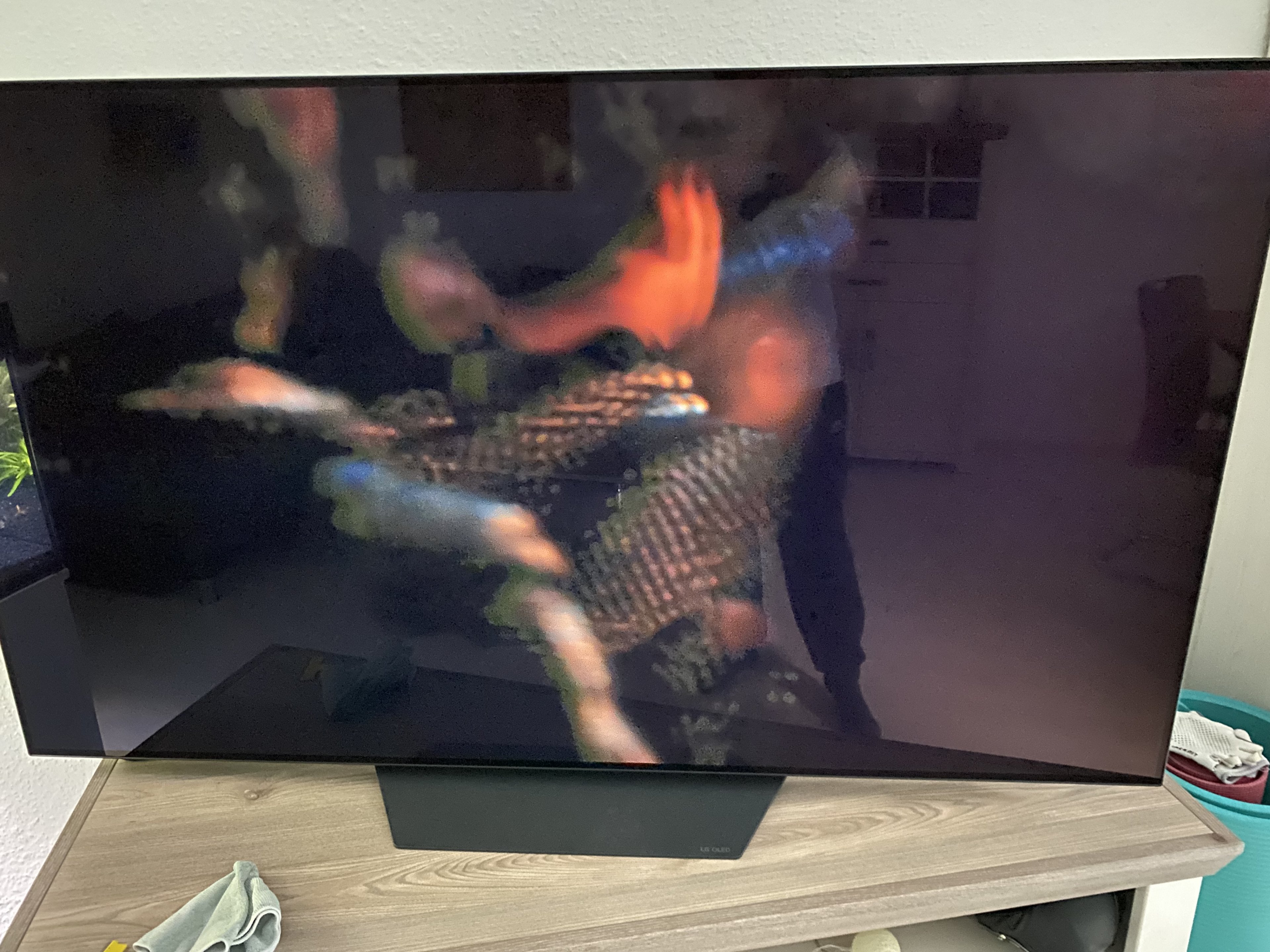

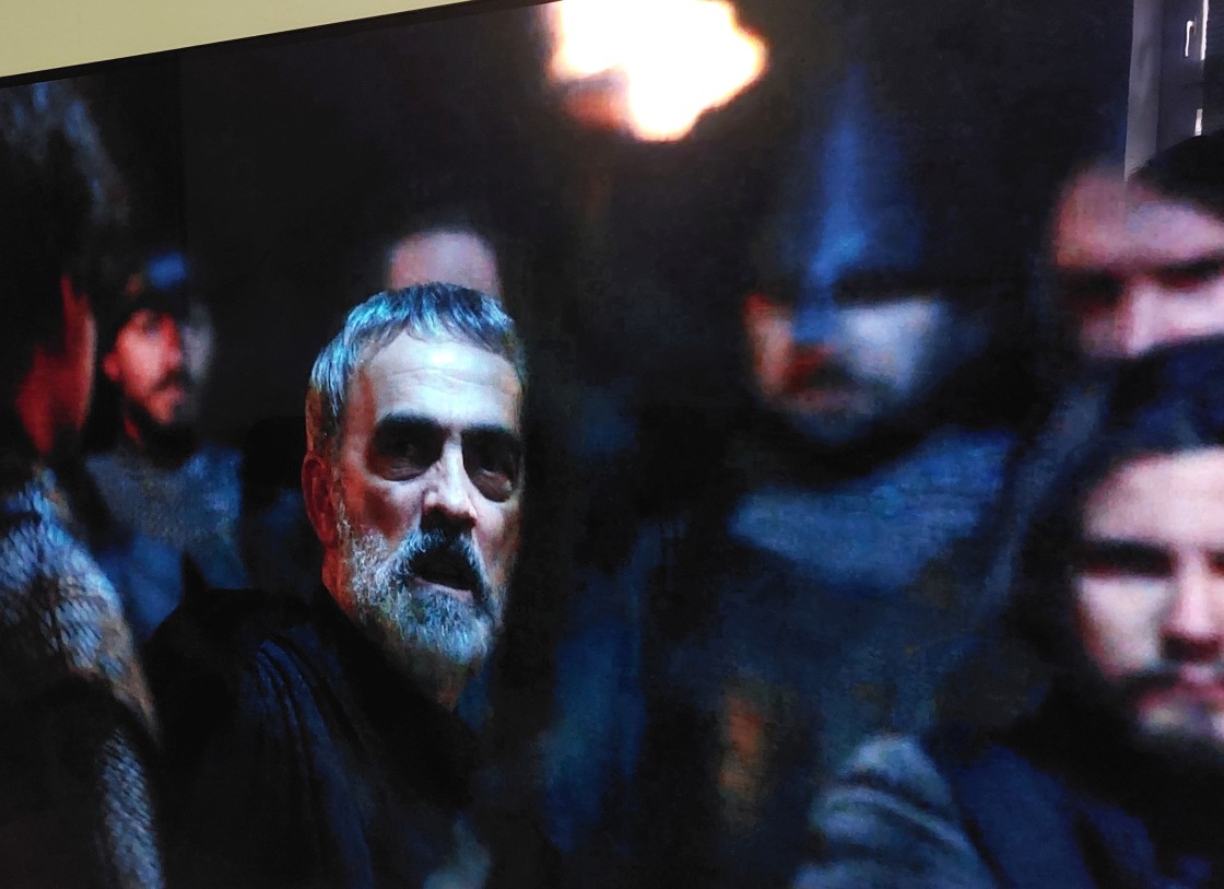

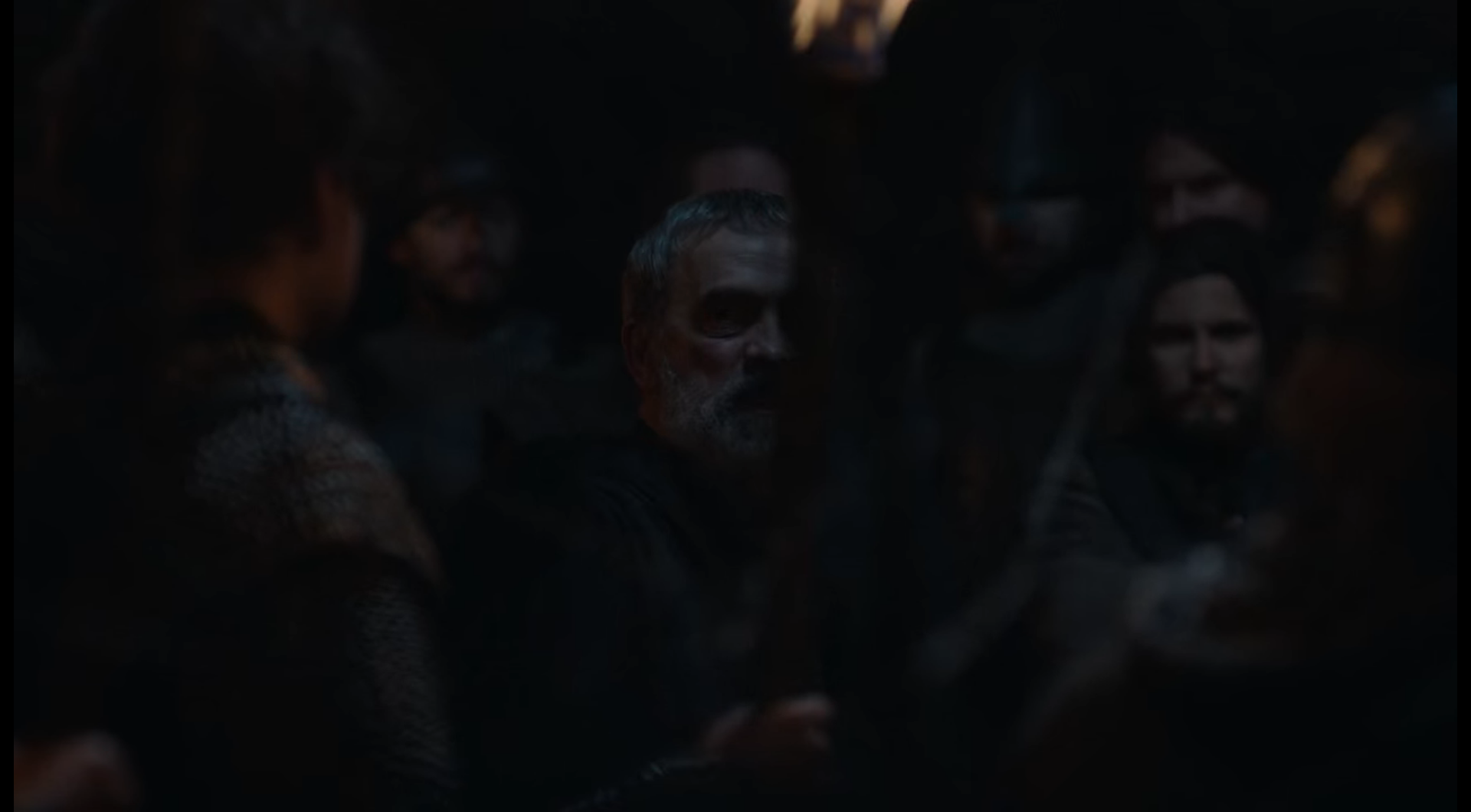

Ich habe mir vor ein 3 Monaten einen LG Oled 65B19LA gekauft. Nun bemerke ich immer mehr weiße Umrandungen grade in dunklen Szenen grade bei Personen (Siehe Bilder). Es ist nicht immer aber bei manchen Serien ist es dennoch sehr häufig und es stört mich enorm grade bei dem Preis.
Ich habe schon etliche Bildeinstellungen probiert aber nichts hilft. Vielleicht kann mir hier wer weiterhelfen. Vielen Dank im voraus

Ganz ehrlich, ich kann nicht erkennen was du meinst. Habe selber 3 OLED TVs und kenne das Problem auch nicht. Vielleicht liegt das am schlechten Bildmaterial?
vielen Dank für die schnellen Antworten auf den Bildern sind es zb die Haare da ist eine weiße Umrandung drum oder die Gesichter und das ist dann die ganze Zeit. Die Quelle ist Netflix da würde ich jetzt eigentlich von guter Qualität ausgehen oder ? Zumindest sehe ich das bei anderen Bekannten nicht.

Mit Rand meint der TE vermutlich die riesigen Kompressionsartefakte am Kopf. Sieht aus als würde nur 6 Bit an Farben genutzt anstatt 8-10.
Das was ich sehe, sind Kompressionsartefakte. Die sind natürlich auf den Fotos schwer zu erkennen, weil man hier scheinbar auf einem OLED-TV in einer ziemlich hellen Umgebung auch noch dunkle Inhalte konsumiert. Eher ungünstig ^^

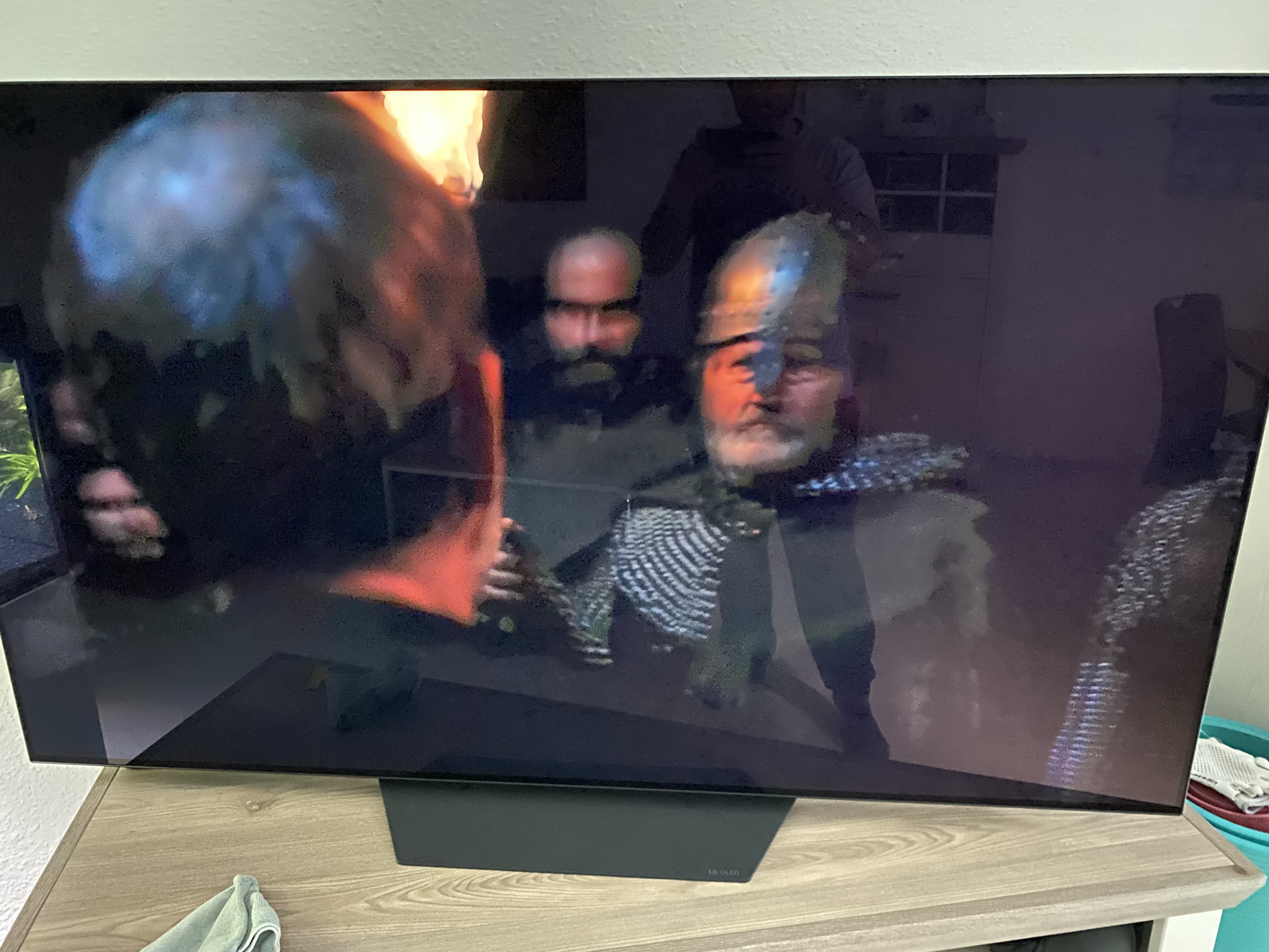

Ich habe mal versucht ein Video zumachen vll sieht man es so besser weil im dunklen werden die Fotos nichts.
Es ist zb Staffel 5 folge 5 bei Minute 29:40
Die Datei ist leider zu groß im dunklen werden die Bilder wirklich gar nichts

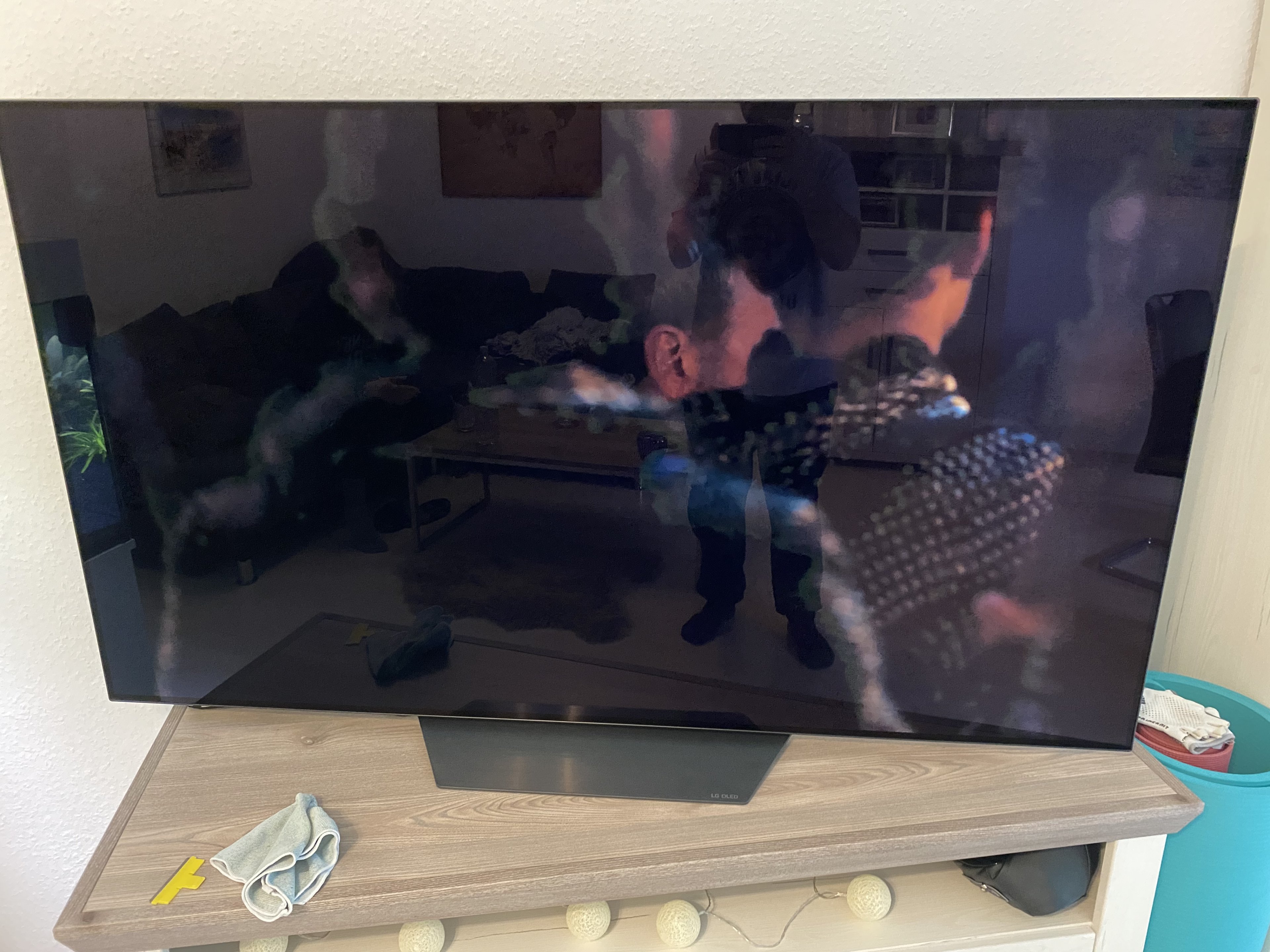

@Montrey19 Könntest du mal besser Bilder liefern, und das Problem am besten darauf auch markieren? In den bisher vorliegenden Fotos sieht man mehr von Wohnzimmer und Fotograf als von der Serie.
So kann ich nur ins Blaue raten und vermuten, dass die "grauen Inseln" in den dunklen Bereichen gemeint sind. Das ist sogenannte Posterisation, hervorgerufen durch einen Farbverlauf, für den zu wenig Farben zur Verfügung stehen. Das fällt insbesondere in sehr dunklen Bereichen auf, weil da die Menge an verfügbaren Farben selbst bei 24 Bit so gering ist, dass es erkennbare Abstufungen gibt.
Das Problem wird verschärft, wenn das Bildmaterial stark komprimiert ist, denn dann wird insbesondere in diesen dunklen Bereichen Datenrate eingespart, weil man "das ja kaum sieht". Nun, auf älteren Geräten, versinkt in den dunklen Bereichen eh alles in grauer Suppe, aber bei einem OLED sieht man das dann trotzdem sehr genau.
Bei 4K-Material ist das Problem meist nicht mehr zu sehen, da zum einen das Bildmaterial mit 30 Bit arbeitet, also 64 mal mehr Farben zur Verfügung stehen. Zum anderen istauch die die Datenrate deutlich höher.
Ja sorry die Bilder werden echt nicht gut entweder spiegelt es oder es ist zu dunkel.

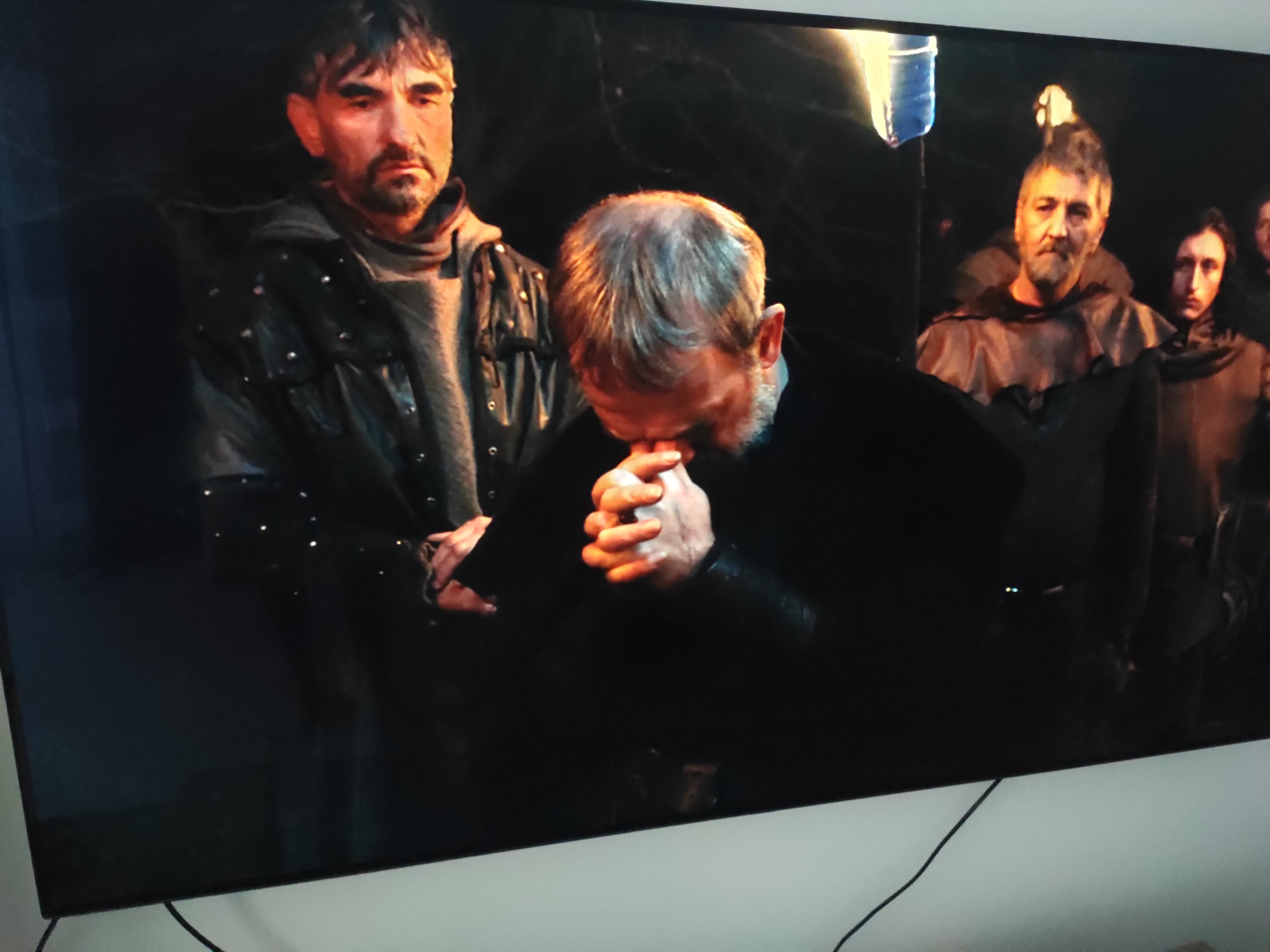

Welche Stelle in welcher Episode ist das?
Gefunden, gleiche Episode bei 30:28. Das sieht hier auf einem C9 so aus:
Ich weiß jetzt nicht, wo in dem Problemfoto des Wasserfarben-Effekt her kommt. Ist die Kamera so schlecht, mit der das Foto gemacht wurde?
Ergänzung: Hier ein Screenshot aus dem Browser:
Da ist die Szene dann derart dunkel, dass man noch weniger erkennt.
