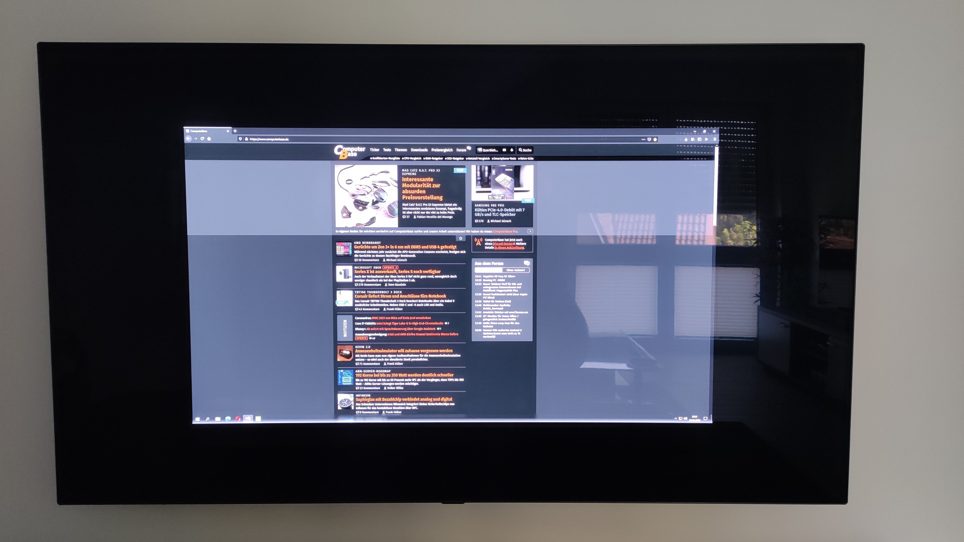

1. Ich verwende eigentlich in fast allen Programmen den Dark Mode, in Chrome habe ich es auch forciert (mit dem Flag #enable-force-dark). Wird bei einem solch dunklen Programm auch die Helligkeit irgendwann runtergeregelt, oder ist das wirklich nur bei einem hohen Weißanteil? Wie sieht es bei Bildbearbeitungsprogrammen aus, die Bilder können ja ein recht großes Spektrum an Farben haben können. Falls ja, wie störend ist es?

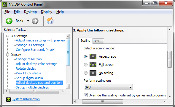

Man kann in der nVidia Systemsteuerung den Skalierungsmodus einstellen (siehe hier http://vignette3.wikia.nocookie.net...Scaling.png/revision/latest?cb=20121123140417)

1. Wird bei einem solch dunklen Programm auch die Helligkeit irgendwann runtergeregelt, oder ist das wirklich nur bei einem hohen Weißanteil? Wie sieht es bei Bildbearbeitungsprogrammen aus, die Bilder können ja ein recht großes Spektrum an Farben haben können. Falls ja, wie störend ist es?

Sobald du Dark Mode benutzt, kommt die eigentliche Helligkeit des Kontents - besp. von der Webseite - unverfälscht zurück. Also mit Darkmode ist ein deutlicher Helligkeitsgewinn erkennbar. Der Helligkeitseinbruch ist bei Vollweiß am größten, bei den anderen Farben fällt dies so gut wie kaum auf, ist aber vorhanden, nur deutlich weniger stark.
Bei BIldbearbeitung sollte das mit der Helligkeit kein Problem sein. Da hier diverse Farben angezeigt werden und das Programm selbst Dark Mode besitzen sollte. Aber bei Mischfarben fällt der Helligkeitsverlust so gut wie nicht auf.

Ja, wäre möglich mit schwarzen Balken und ist auch gleich scharf. Dazu muss man jedoch etwas tricksen. Du musst zuerst in Windows selbst die 1440p einstellen und dann in der Nvidia-Systemsteuerung auf 1440p gehen. Außerdem funktionieren nur die Auflösung außerhalb der PC-Kategorien. Ansonsten wird wieder auf die volle Fläche skaliert. Auch muss man scheinbar auf die GIR und UHDDC-Modi verzichten. Die wurden mir nicht mehr angezeigt. 120Hz sind ebenfalls nicht mehr vorhanden und müssen wohl selbst eingestellt werden über eine Anpassung.
