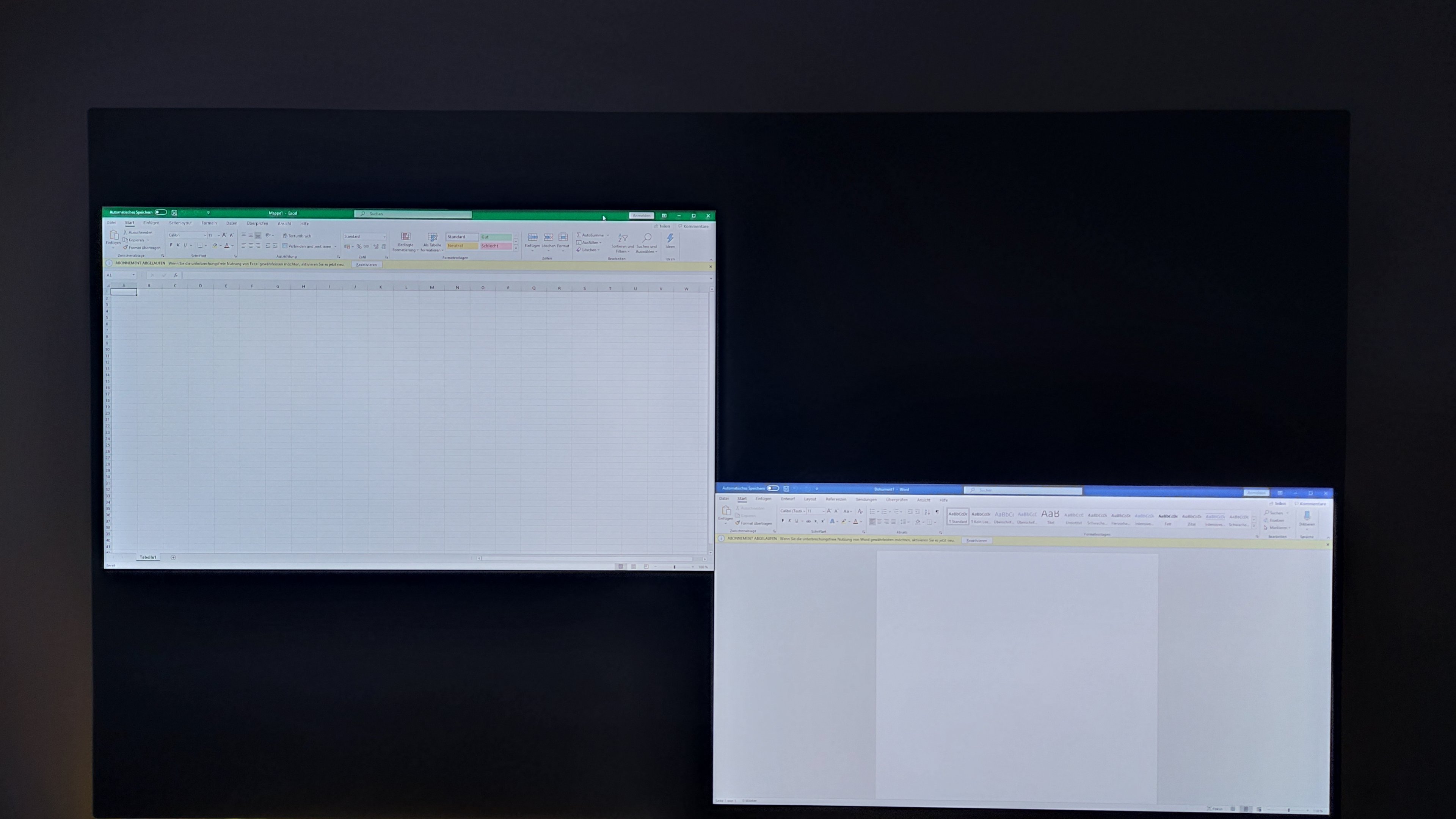

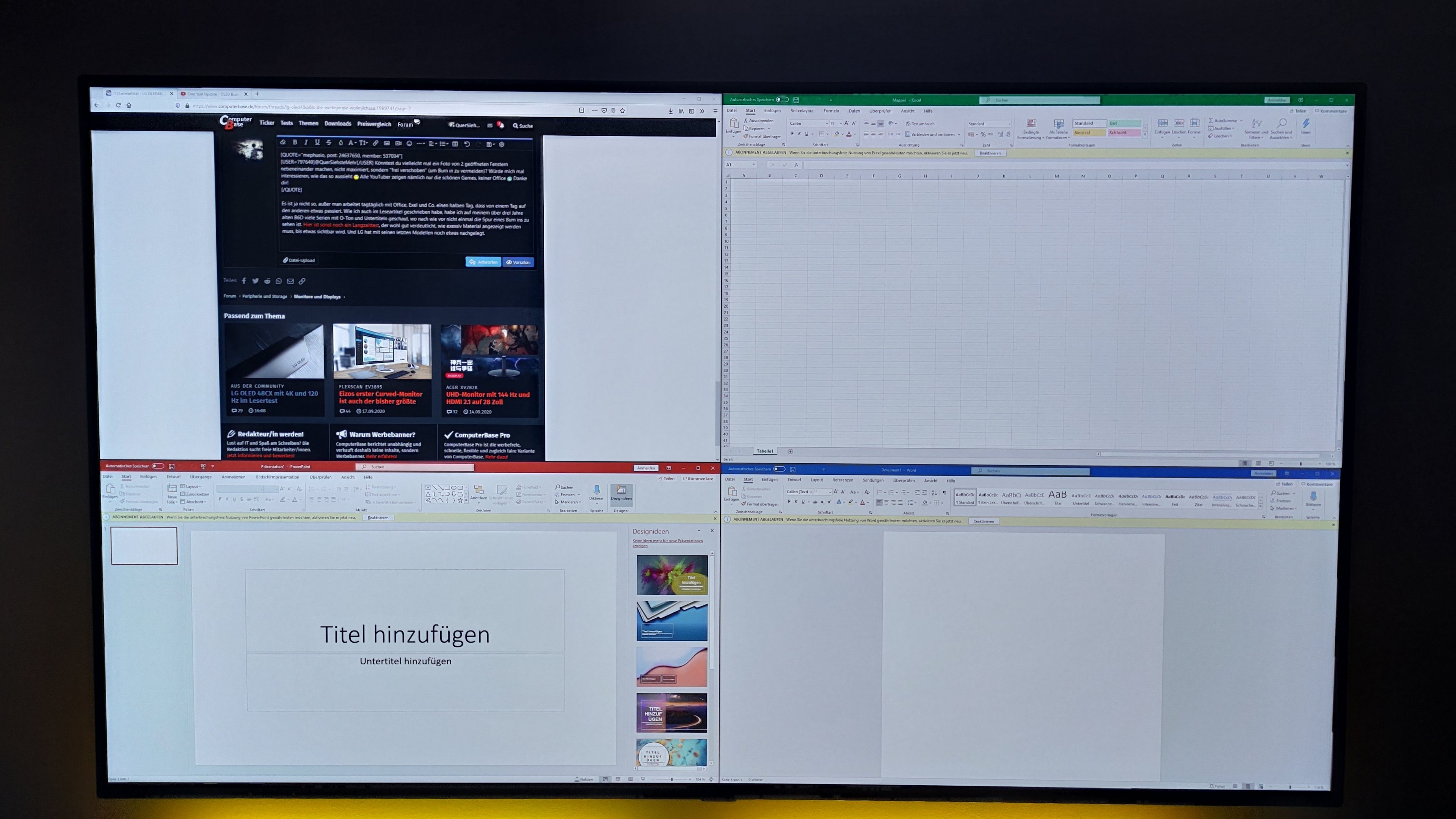

@QuerSiehsteMehr Könntest du vielleicht mal ein Foto von 2 geöffneten Fenstern nebeneinander machen, nicht maximiert, sondern "frei verschoben" (um Burn in zu vermeiden)? Würde mich mal interessieren, wie das so aussieht :) Alle YouTuber zeigen nämlich nur die schönen Games, keiner Office :D Danke dir!
Reaktionen: alQamar
2Stoned schrieb:
Zum Zocken sicher geil - aber wie wäre denn das Fazit spezifisch zu Büroarbeiten, Texte lesen etc?
Es ist ja nicht so, außer man arbeitet tagtäglich mit Office, Exel und Co. einen halben Tag über Monate, wenn nicht gar Jahre, dass von einem Tag auf den anderen etwas passiert. Wie ich auch im Leseartikel geschrieben habe, habe ich auf meinem über drei Jahre alten B6D viele Serien mit O-Ton und Untertiteln geschaut, wo nach wie vor nichts zu sehen ist. Hier ist sonst noch ein Langzeittest, der wohl gut verdeutlicht, wie exzessiv Material angezeigt werden muss, bis etwas sichtbar wird. Und LG hat mit seinen letzten Modellen vermutlich noch etwas nachgelegt.
Hier mal diverse Fenster offen und so, wie ich aktuell unterwegs bin. Die Fenster sind dann natürlich so groß, wie ich sie als angenehm empfinde. Zwischendurch verschiebe ich die Fenster leicht. Auch sind die Schriften in den Programmen gut lesbar und scharf, wenn man weit genug entfernt sitzt. Leider ist das mit meinem Handy nicht aufnehmbar. Alle Fenster und Fonts sind in 100%-Skalierung.
