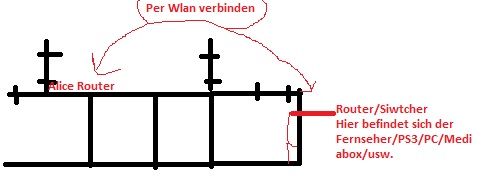

Ich hab mal eine (grauenhafte) Skizze gemacht.
Alice Router ist ziemlich weit weg somit schlechtes Signal mit Smartphone/PS3/Mediabox.
Rechner hat meist 4/5 Signalen somit recht in Ordnung (TP-Link stick und keine Probleme mehr).
Da wo jetzt Router/Siwtcher steht, da soll das Teil hin. Diesen per Wlan verbinden und schon kann ich per Lan alles verbinden (TV/PS3/Mediabox/PC) und mein Smartphone hätte besseres Signal (weil eben der Router in meinem Zimmer bzw. hinter meinem Fernseher stehen würde).

Hast du oben die Skizze gesehen? Ich glaube wir haben hier ein Problem, weil ich die Fachausdrücke nicht hab.
Damit der Router Internet beziehen kann, muss er per LAN Kabel am Modem verbunden werden (glaube WAN nennt sich das).
Das wäre eben nicht das, was ich suche.
Weißte wie ich das meine?
Jetzt bin ich mir auch nicht mehr sicher, ob ich dich richtig verstanden habe. Der neue Router soll sich doch per WLAN (und nicht per LAN Kabel) mit dem Alice Router verbinden und die Internetverbindung an seinen eigenen Netzwerkanschlüssen bereitstellen. Wenn ich deine Skizze richtig verstehe, dann ist dass genau dein Einsatzgebiet - hier wäre der Client Mode/Bridge Betrieb geeignet.
Ein Repeater im Gegensatz dazu verstärkt das vorhandene WLAN-Signal des Alice Router, stellt dieses aber nicht (oder nur bei wenigen Geräten) an den eigenen LAN-Anschlüssen zu Verfügung. Mit manchen Chipsätzen kann ein dd-wrt Router einen Universal-Repeater Modus benutzen - in diesem wird sowohl das WLAN-Signal verstärkt (wie bei einem normalen Repeater) als auch an den eigenen Netwerkanschlüssen bereitgestellt (wie beim Client Mode/Bridge Betrieb).
Genau so wollte ich es. Ich hab halt immer gesehen, wie der Routerm(TP Link) mit dem Modem (Alice) per Lankabel (WAN) verbunden wird. Da würde ich einige Meter an Kabel brauchen und schon wäre es sinnlos.
