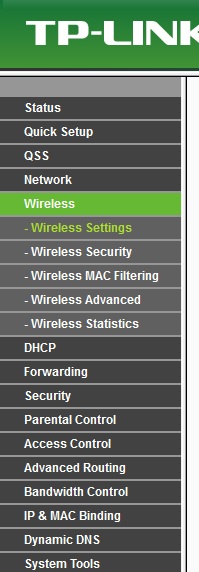

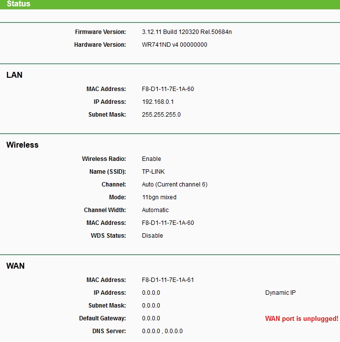

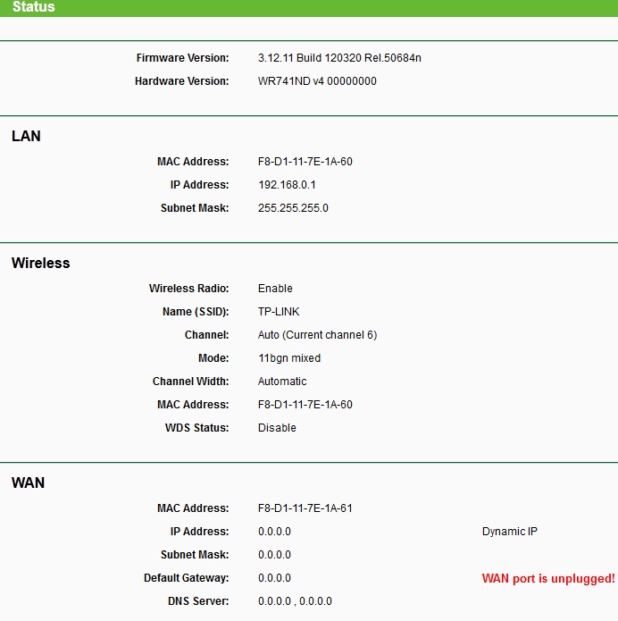

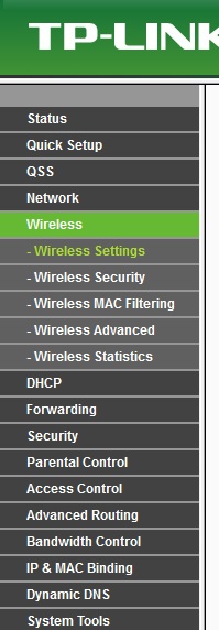

Ich habe es erst einmal per LAN Kabel an mein Alice Mode angeschlossen. Dann sind ein paar Fragen gekommen (Arbeitsplatz/Heimnetzwerk/usw). Dort "Heimnetzwerk" ausgewählt und am Ende ein Passwort bekommen (xxx-xxxx-xxxx). Aufgeschrieben, rüber in mein Zimmer, TP-Link einfach in die Steckdose und schon meldet es sich bei Windows als Netzwerk an. Ausgewählt, Passwort eingegeben und ich war verbunden (mit dem TP-LInk). 192.168.0.1 aufgerufen und nun sehe ich alles (hab zwei Screenshots gemacht).
Ich bekomme den TP-Link nun nicht mit dem Alice Router (Modem) per Wlan verbunden. Ich finde auch keine Option dafür :(
Ich hab echt keine Ahnung, was ich tun soll.

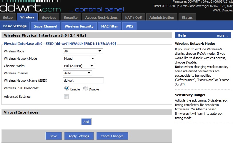

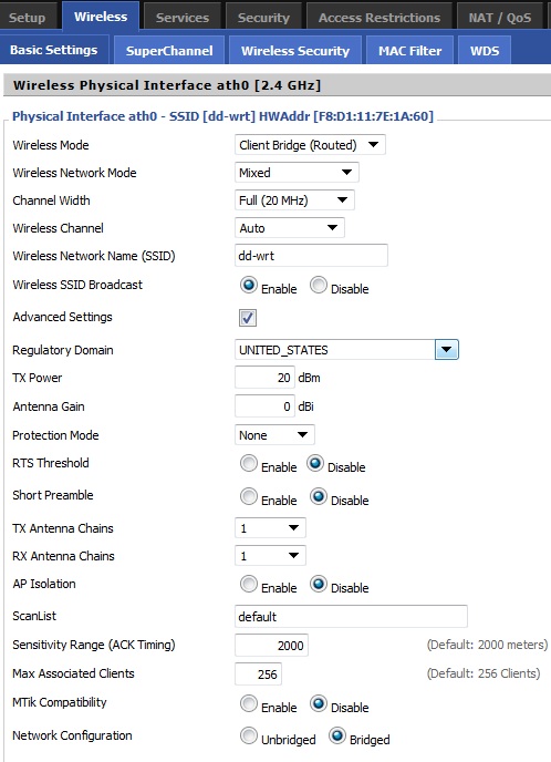

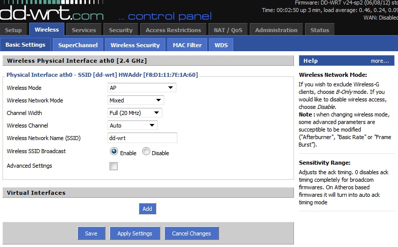

Leider finde ich da die Option nicht (Screen)
Wireless Mode solltest du zunächst mal auf Client Bridge stellen - dann sollten sich die Optionen darunter ein bisschen verändern. Bei Wireless Security muss außerdem noch dein WLAN-Kennwort eingetragen werden.

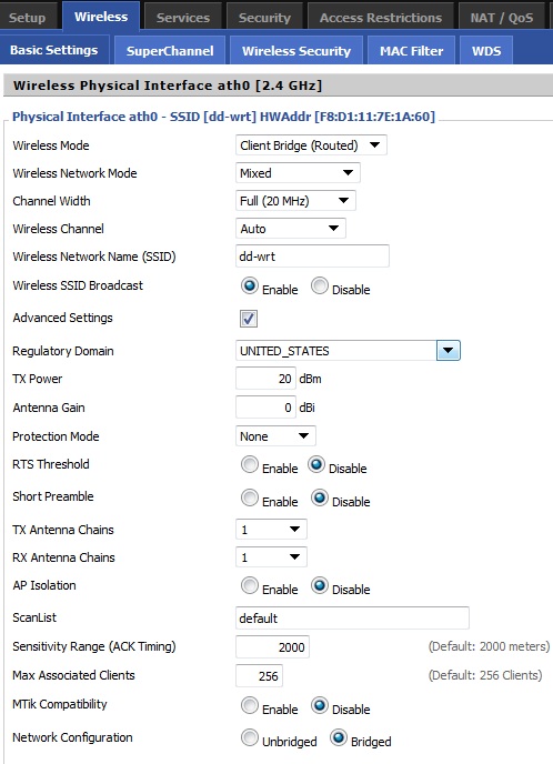

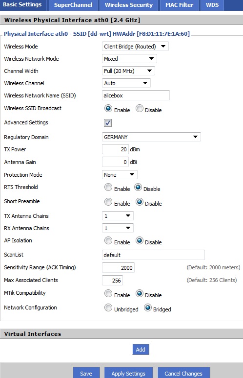

Ich finde die Einstellung nicht, wie ich jetzt das TP per Wlan mit Alice verbinde.
Selbst bei Advanced Settings kommt (für mich) nichts, was mir helfen würde.
Bei "Wireless Network Name (SSID)" muss der Name des Alice Route rein - diesen findest du unter Windows am leichtesten bei einer aktiven WLAN-Verbindung in den Eigenschaften der WLAN-Verbindung. Normalerweise Netzwerk und Kontrollcenter, Drahtlosnetzwerke verwalten und dort muss irgendwo deine Verbindung mit dem Namen eingetragen sein (ich hab mit WLAN jetzt nur Windows 8 hier und dort ist es leider nicht mehr an der gleichen Stelle, daher ist die Beschreibung nicht ganz genau).
EDIT: Bei "Regulatory Domain" solltest du Europa oder Deutschland (je nachdem was im Angebot ist) wählen - nur so dürfen alle WLAN-Kanäle verwendet werden.
Ich hab extra noch einen leichten Namen genommen (alicebox).

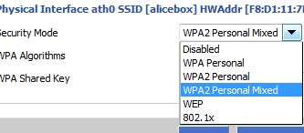

Auf Germany gestellt aber es wird keine Option für den Schlüssel geboten (für Alice/alicebox)
Der Schlüssel ist bei Wireless Security - klick aber zunächst auf Save, das ist in dd-wrt ein bisschen blöd gelöst.
Save bringt nichts. Erst auf Apply Settings, da es sonst nicht gespeichert wird (haben die irgendwie komisch gemacht :s)

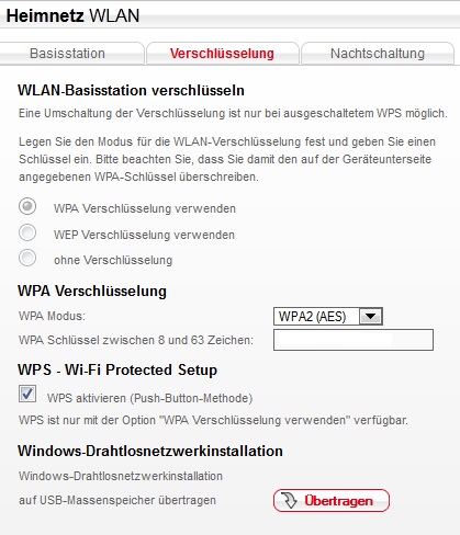

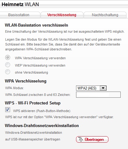

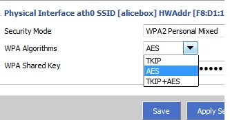

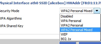

Ich hab gleich mal im Alice Router geschaut (um keine Fehler zu machen).
WPA2 Personal Mixed (weiß nicht ob es stimmt)
AES (Weil es bei Alice auch so da steht)
Schlüssel eingegeben
Unmask (nicht angeklickt).

Das mit dem WPA bezeichnet leider jeder Hersteller anders, aber ich würde eher auf "WPA Personal" (ohne Mixed, ist für WPA2/WPA-Kompatibilitätsmodus) tippen. Der Rest sollte eigentlich so passen.
War richtig so. Ich hab es auf WPA2 Personal gestellt und konnte ins Internet (das ging die ganze Zeit nicht).
