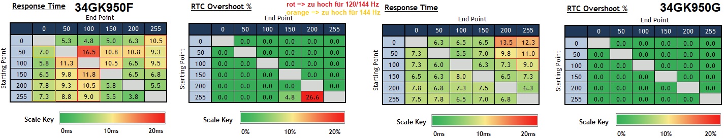

Die Schaltzeiten sind leider in der Tat viel zu hoch. Dies führt zu heftigem smearing und Bewegungsunschärfe.
Ja, das G-Sync Modell wurde nur mit 120 Hz gemessen, weil er auch nur 120 Hz hat.
Jedoch werden die Schaltzeiten durch weniger Hz nicht besser.
Es ist leider so das das G-Sync Modell die Norm für 120 Hz viel besser erfüllt als das F-Modell für 120/144 Hz.
Noch mal für dich zur Verdeutlichung damit du siehst inwiefern das F-Modell leider nicht viel taugt.
14/30 Übergänge sind beim F Modell nicht für 120 Hz tauglich
17/30 Übergänge sind beim F Modell nicht für 144 Hz tauglich
5/30 Übergänge sind beim G Modell nicht für 120 Hz tauglich

Natürlich hast du @ 120 Hz beim F Modell ein bisschen weniger motion blur, da die Überschreitung der Schaltzeiten nicht so stark ist, wie für die Mindestanforderung für 144 Hz.
Ich frage mich allerdings auch, warum die Schaltzeiten zwischen F und G überhaupt unterschiedlich ausfallen. Es ist doch in beiden dasselbe Panel verbaut, lediglich der Scaler/Bildprozessor ist ein anderer (LG Scaler vs. G-SYNC Modul). Ob nun regulärer Scaler oder G-SYNC-Modul hat doch eigtl. gar keine Auswirkung auf die Reaktionsfreudigkeit der Flüssigkristalle...?
Wir können uns doch gar nicht sicher sein, ob die Abweichungen der Ergebnisse zwischen F und G tatsächlich den unterschiedlichen Modellen geschuldet sind. TFT Central hat für beide "Detailed Response Time Measurements" unterschiedliche Ausgangssituationen getestet:
F: 144Hz, Overdrive: Faster
G: 120Hz, Overdrive: Fast
Wer sagt denn, dass der F @120Hz, Overdrive: Fast nicht identische Ergebnisse zum G liefert? Oder vielleicht ist die Serienstreuung des Panels so hoch, dass ein Test mit einem zweiten G evtl. ähnliche Ergebnisse wie der getestete F liefern würde.

Die Schaltzeiten des G Modells sind in der Tat beim G Modell besser und vorallem iel mehr innerhalb des Refreshzeitfensters für 120 Hz ;). Heißt es schmiert deutlich weniger und die Bewegtbildunschärfe ist geringer.
