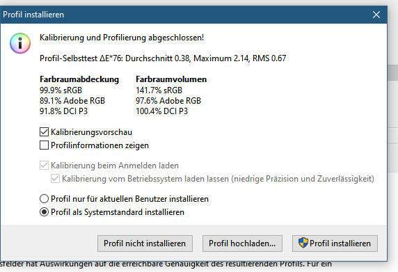

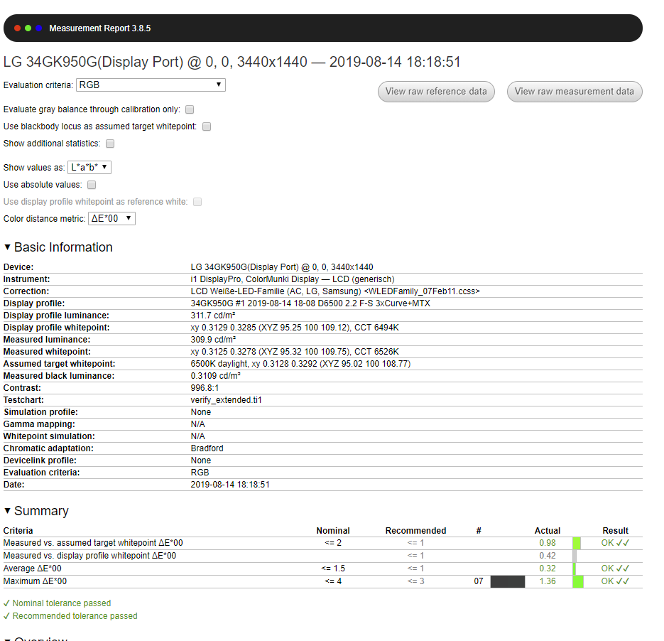

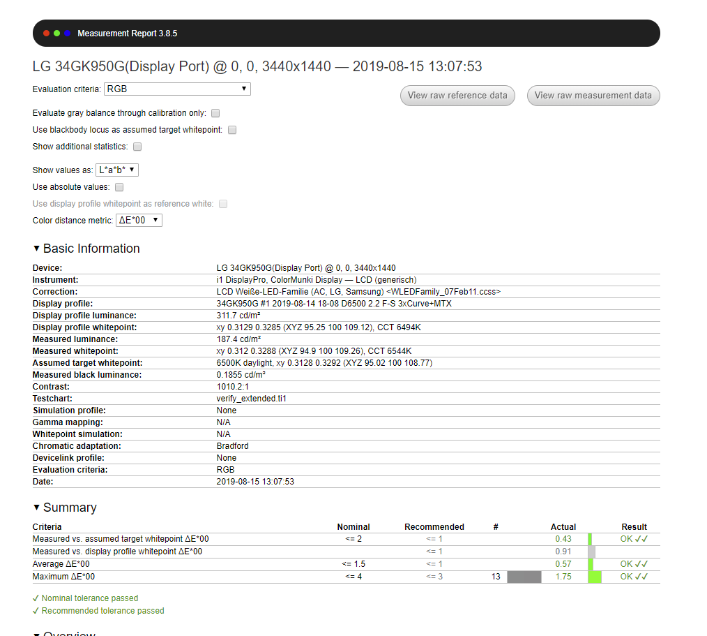

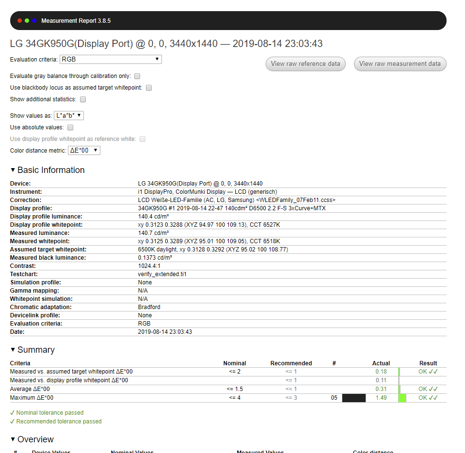

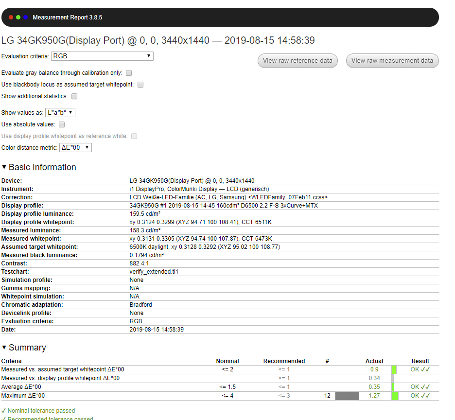

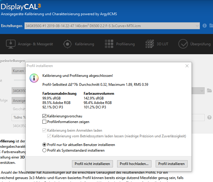

Hier habe ich mal 2 Kalibrierungen, die Ihr benutzen könnt als Starteinstellung, um aus dem LG 34GK950 G mehr rauszuholen
Die Erste belässt die Helligkeit auf Werkseinstellungen mit 70% - 311 cd/m2
Die Zweite benutzt 140 CD/nits
Beide mit icc Profilen zum Download - 6500 Kelvin - Gamma Mode2 = 2.2
Zwecks Übersicht teile ich es in zwei Posts.
Nr.1
6500k - RGB = 52 - 49 - 54 / Brightness 70 %
Download zum Einbau in die Farbverwaltung ICC Profil
Nr 2
6500 K - RGB = 52 -49-52 / Brightness 15 = 140 cd
Download zum Einbau in die Farbverwaltung ICC Profil 2
Nr 3 6500 K RGB = 48-45-46/Brightness 26 = 160 cd - Gamma Modus 3 !!
Download Profil icc gamma mod3
Nr 4 ist am besten für meinen https://www.computerbase.de/forum/t...nc-2-oder-120-hz-g-sync.1820937/post-23013812

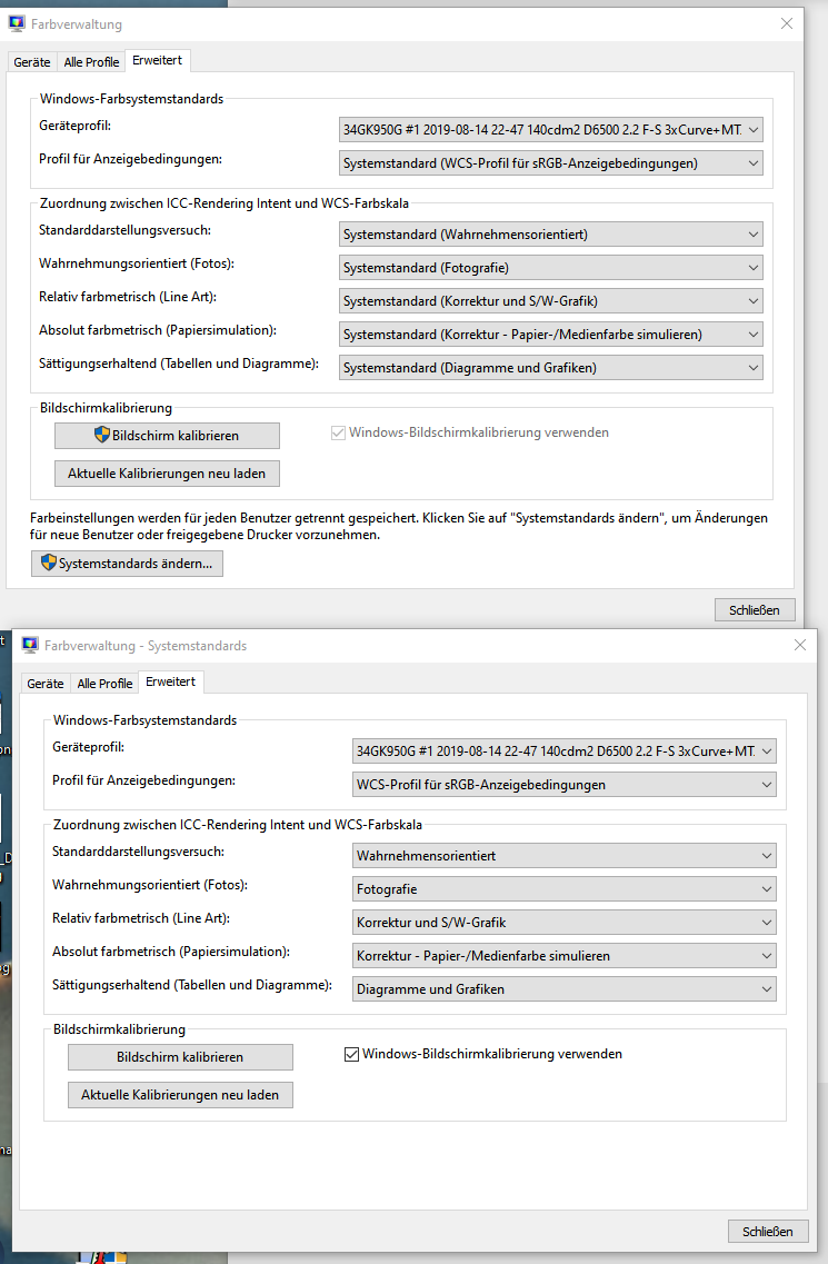

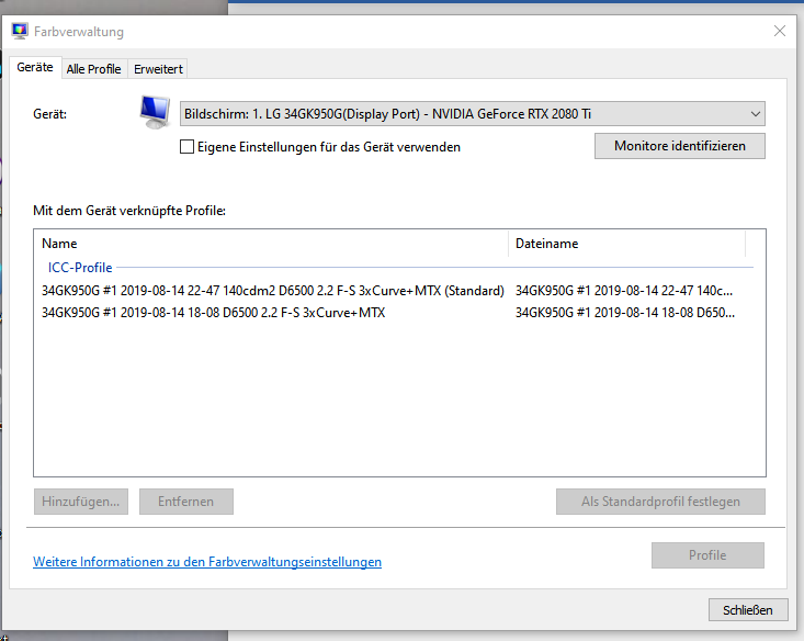

Bei Farbverwaltung - Systemstandards Häkchen setzen bei Windows Bildschirmkalibrierung, damit das ICC Profil auch geladen wird (Braucht man, wenn man keinen Loader installiert hat)
Nr.1
Nr 2

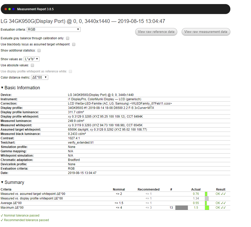

Anmerkung zu obigem Test:
Ich habe einfach mal den 70% Helligkeitstest genommen und den Helligkeitsregler einmal auf 50% und dann auf 30% - was die Kalibrierten Werte angeht, ist das schon OK, wenn Ihr einfach runterregelt, bis es für Euch passt.
Was aber bei dieser einfachen Methode nicht stimmt, ist der Gammawert.
Da empfiehlt es sich eben schon edine komplette Messung zu machen, damit Grauwerte korrekter dargestellt werde.
Weill aber jeder Monitor unterschiedlich reagiert, ist es für Leute, die es ganz genau auf ihren Moni abgestimmt haben wollen, unerlässlich, sich zum Beispiel einen XRITE Display Pro Colorimeter zu kaufen oder zumindest sich einen zu leihen

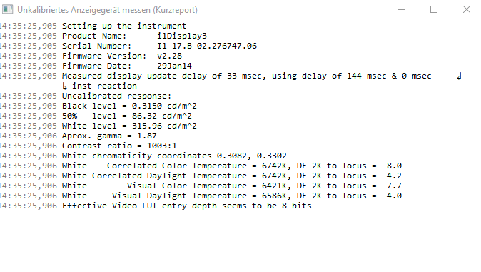

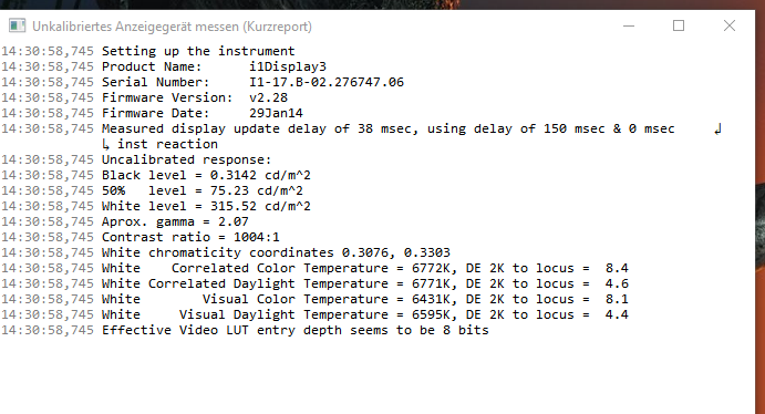

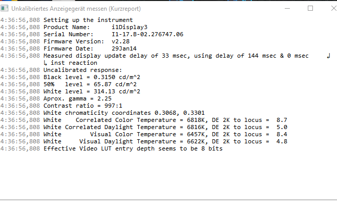

nachdem ich nun ohne icc und alles auf Werkseinstellungen getestet habe, seht Ihr im Anhang die Ergebnisse des unkalibrierten Monis
Daraus ergibt sich, dass vor der Kalibrierung der Gamma Regler am Monitor auf modus 3 gestellt werden muss um dem Wert 2.2 zu erzielen
