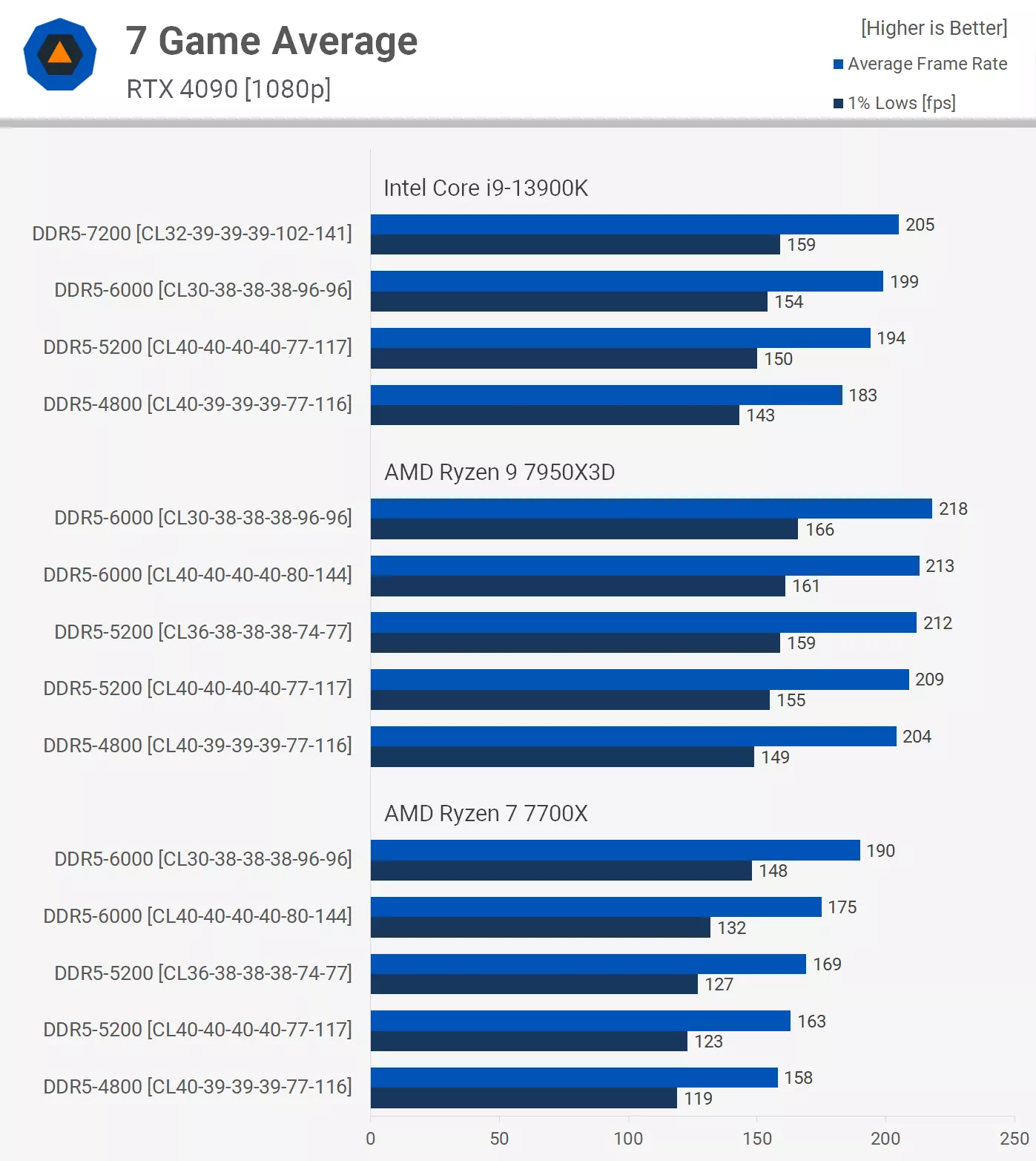

@AMD-Flo hat es schon gut beschrieben. Das brauchbarste Diagramm zur Situation habe ich für den Vergleich von 7950X3D und 7700X gefunden:
Der Zuwachs vom lahmsten zum schnellsten RAM beträgt beim 7700X satte 20% (158->190), beim 7950X3D hingegen weniger als 7% (204->218). Die X3D sind also in diesem Fall um Faktor 3 weniger von schnellem RAM abhängig. Dazu kommt noch, dass der X3D schon mit dem langsamsten RAM schneller ist als der reguläre Ryzen mit dem schnellsten RAM.
Die absoluten Zahlen sind bei 5800X und 5800X3D natürlich anders, aber die Relationen sind ähnlich.
Reaktionen: AMD-Flo und Rockngroll

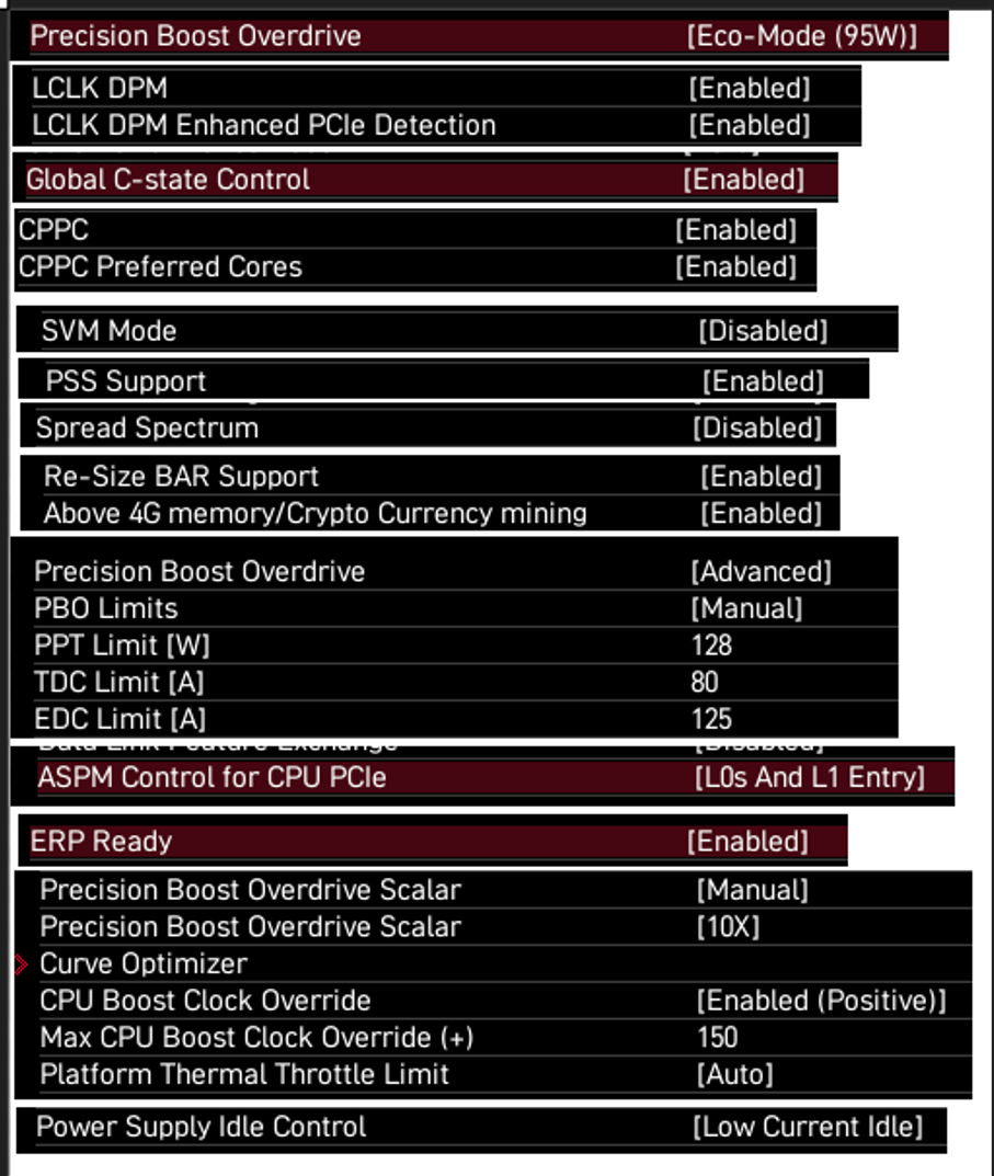

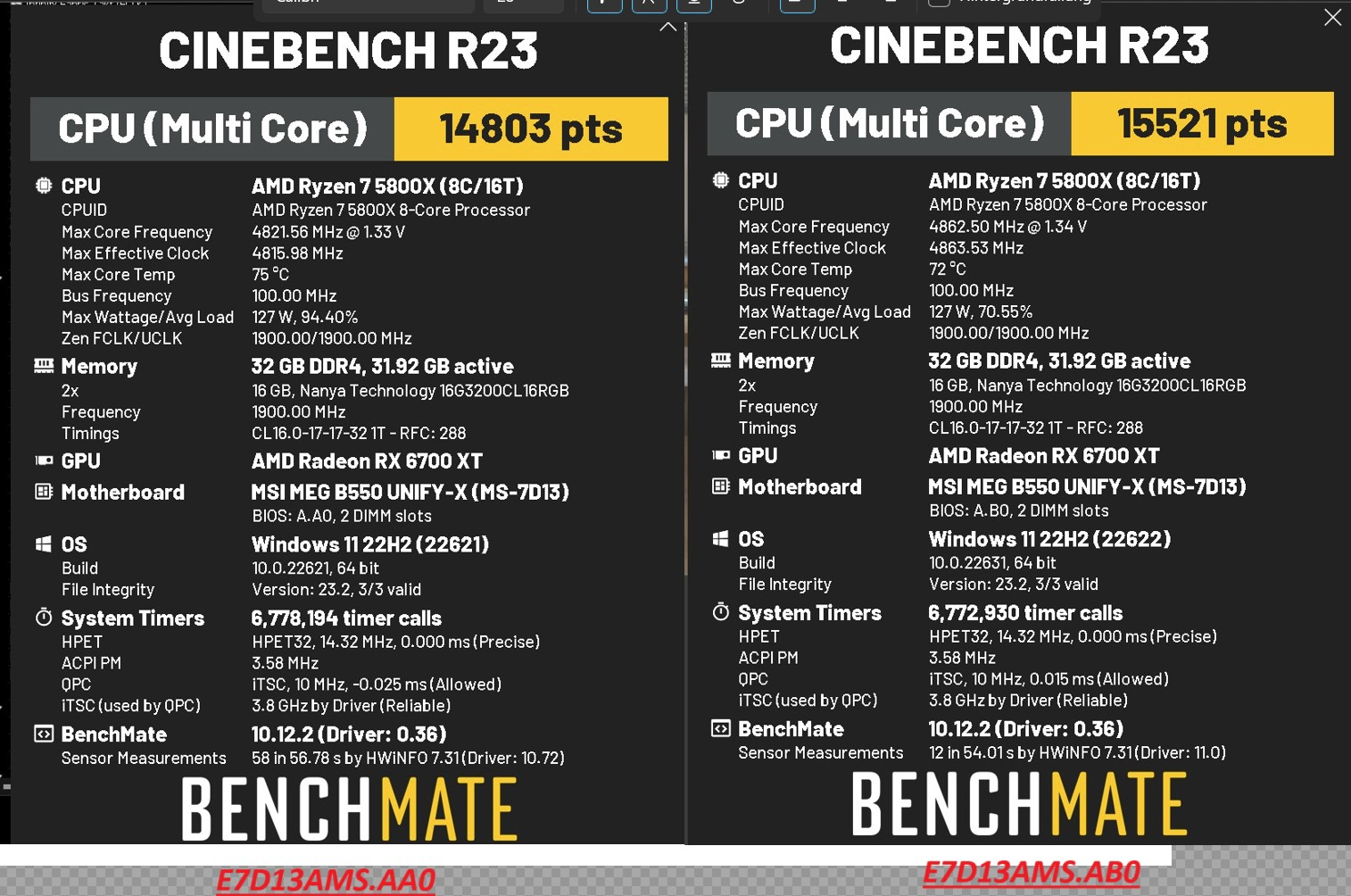

Bei Time Spy habe ich 12440 CPU Punkte und meine CPU läuft auf dem 95W ECO Mode und bei jedem Kern ausgeloteten Werten im Curve Optimizer.

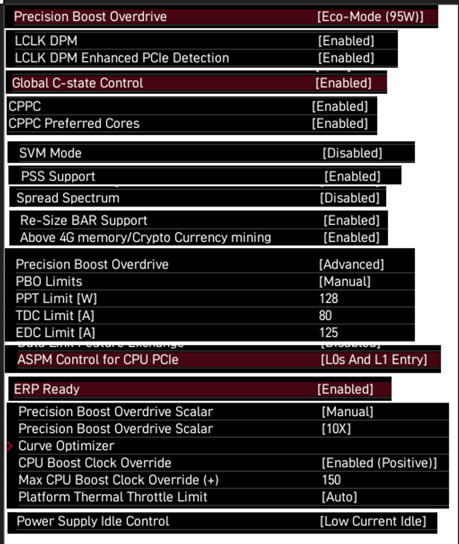

Auch habe ich verschiedenen Einstellungen im BIOS vorgenommen die sich auf die Leistungsaufnahme und Temperatur auswirken.
Beim Scalar und auch beim CPU Boost Clock Override muss man die Werte für sich selbst ausloten.
Scalar ist so wie bei Intel der TAU, also wie lange die CPU den Takt halten soll.
Ein guter Mittelwert ist den Scalar auf x5 zu stellen.

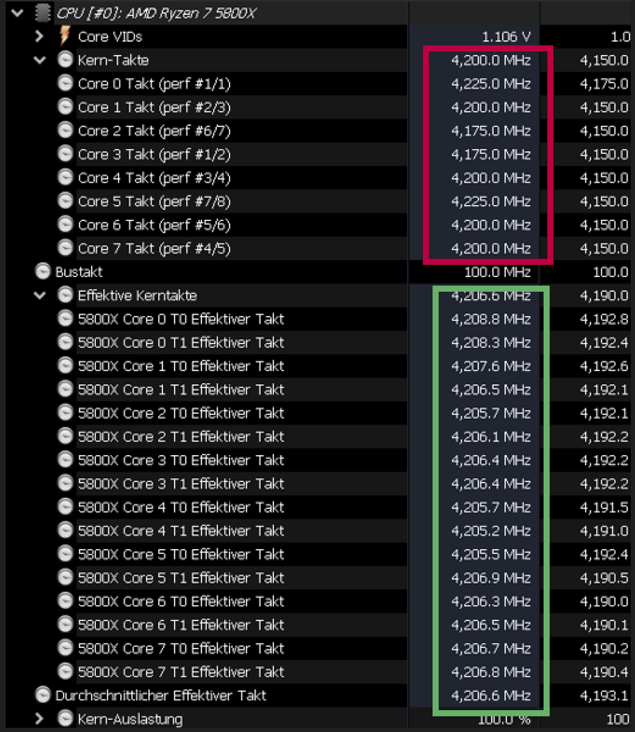

Beim CPU Boost Clock Override kann man mit +50 MHz anfangen aber wenn beim CB23 Test die werte zwischen den Kern Takt und den Effektiven Takt zu sehr abweichen sollte man den Wert verringern, man hat sonst Clock Stretching. ( Siehe Bild 2 )

Hier mal was der Game Boost drauflegt:
dann bitte auch mal ohne Game Mode
Bitte schön:
Ist wie der obere Sceenshot auch im IDLE!
Beider Screenshots ( unten von CB23 ) mit dem 95W ECO Mode + ausgeloteten CO + RAM OC und alle BIOS Einstellungen gleich.
Nur das neuste BIOS mit dem dar vorgehenden verglichen.
Ich war da ein bisschen von den Socken aber das ist der Durchschnitt von 10 mal CB23 Durchläufen.
Mehrfach wiederholt und in Games macht sich das auch bemerkbar, die min. FPS sind ein bisschen höher.

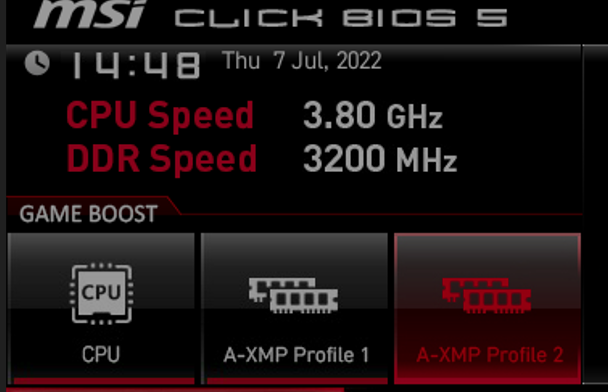

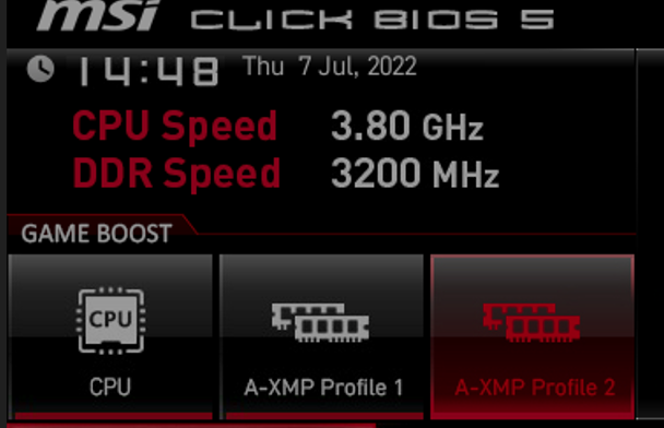

Im Bild siehst du das Game Boost aus ist und das XMP Profil 2 an ist, die beiden sind nicht voneinander abhängig. Was aber passieren kann, je nach BIOS, das beim aktivieren von Game Boost auch der RAM automatisch übertaktet wird.

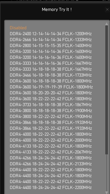

Also Game Boost aus und entweder A-XMP Profil, so heißt das ja bei AMD, an oder aber wenn man sich nicht viel Mühe beim RAM OC geben will kann man auch Memory Try It! bei MSI verwenden.
Da gibt es verschiedenen RAM OC Profile die man aber alles Testen muss ob es stabil läuft.
Die Werte werden alle automatisch gesetzt auch die RAM Spannung.
