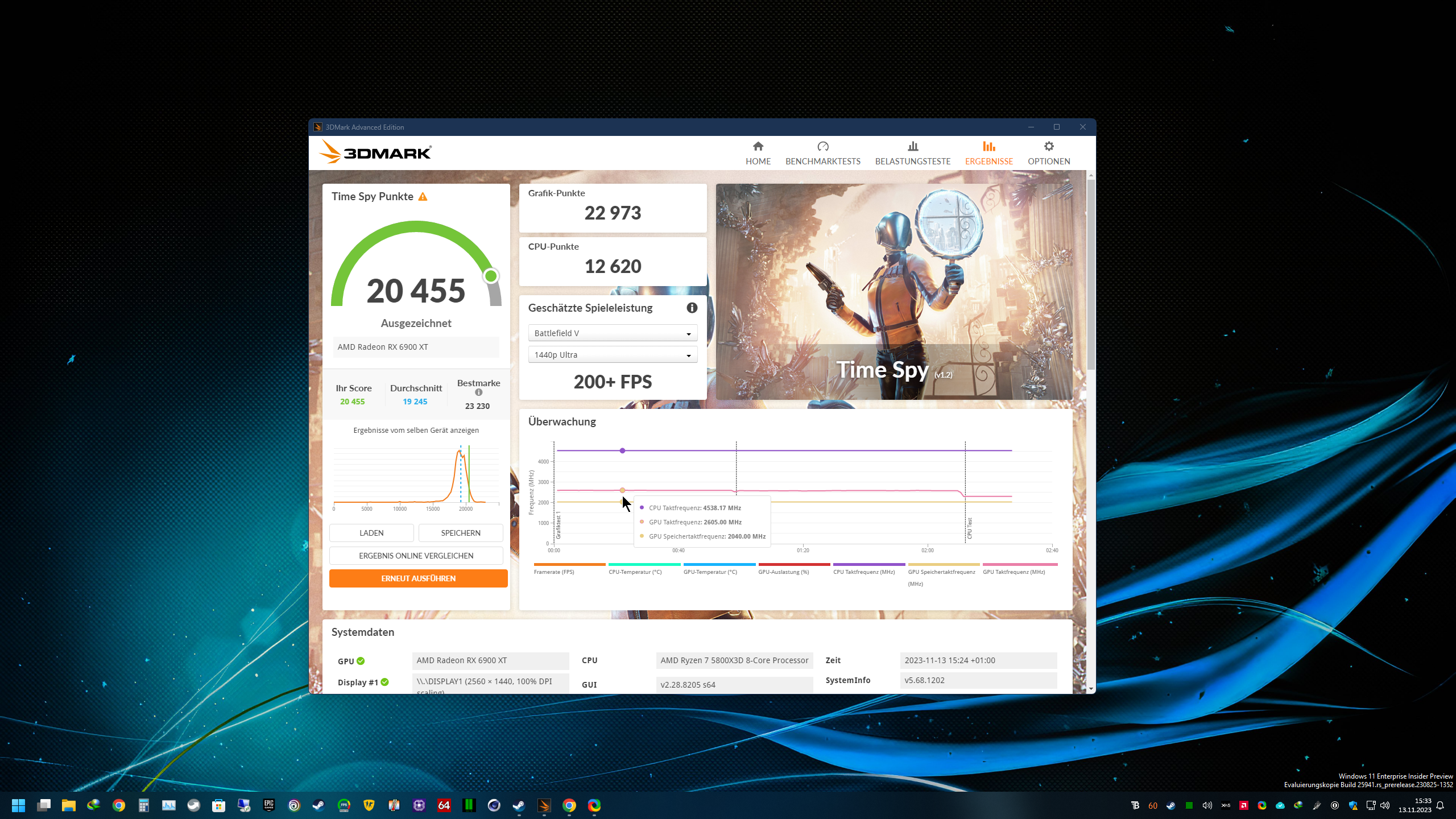

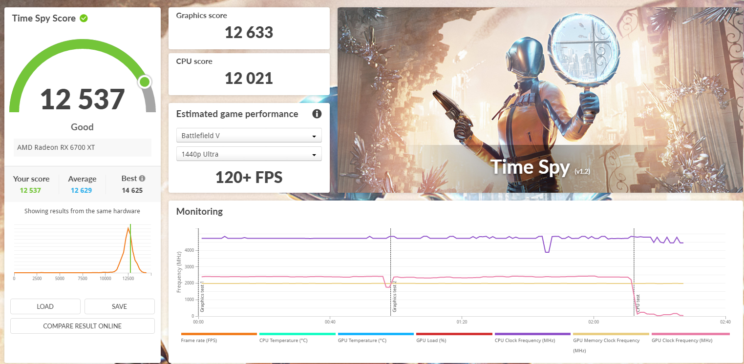

Ich komm auf 13085 CPU Punkte mit einem 7800X3D, ich würd sagen Deine 10K sind noch im Rahmen.

Ist das nicht auch etwas wenig? Habe mit dem 5800X3D schon 12k Punkte und der hat normalerweise weniger als der 5800X.Metalveteran schrieb:13085 CPU Punkte mit einem 7800X3D
Ich habe jetzt nicht verglichen, aber sollte der 7800X3D nicht vom 3D Cache profitieren, dann bleibt nur der IPC Zuwachs und die CPUs unterscheiden sich gar nicht mehr soooo stark.Snoop7676 schrieb:Ist das nicht auch etwas wenig?

aha ok, dann haben wir uns missverstanden , ich bin davon ausgegangen , dass Du 25k GPU score hast, 35k sind absolut ! in Ordnung.Rockngroll schrieb:Danke dir! Die Karte ist selbst noch total unangetastet. Mit welchem Tool soll ich den Speicher hochsetzen, bevor ich mir da irgend so eine Gurke installiere?Ist das noch MSI Afterburner?
Hatten deine Testsyteme denn eine ähnliche Krüppel-Speicher-CPU Kombi wie bei mir?Laut 3D Mark liegt der reine GPU Score ja bei 35301 Punkten.
