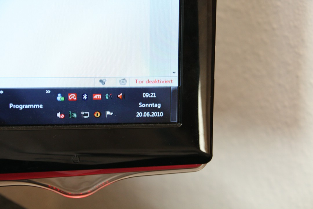

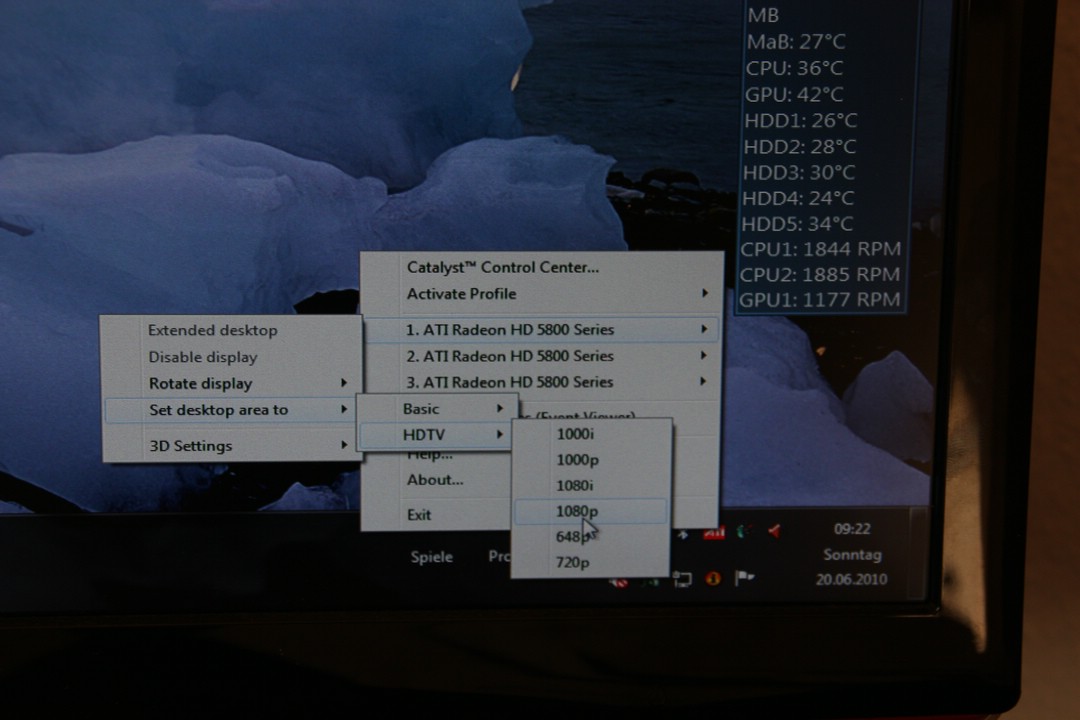

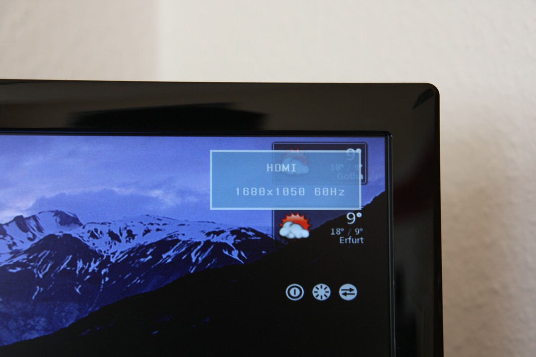

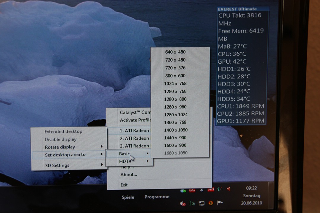

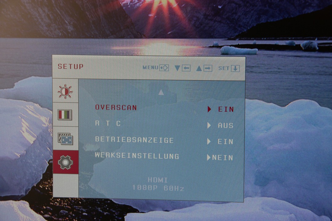

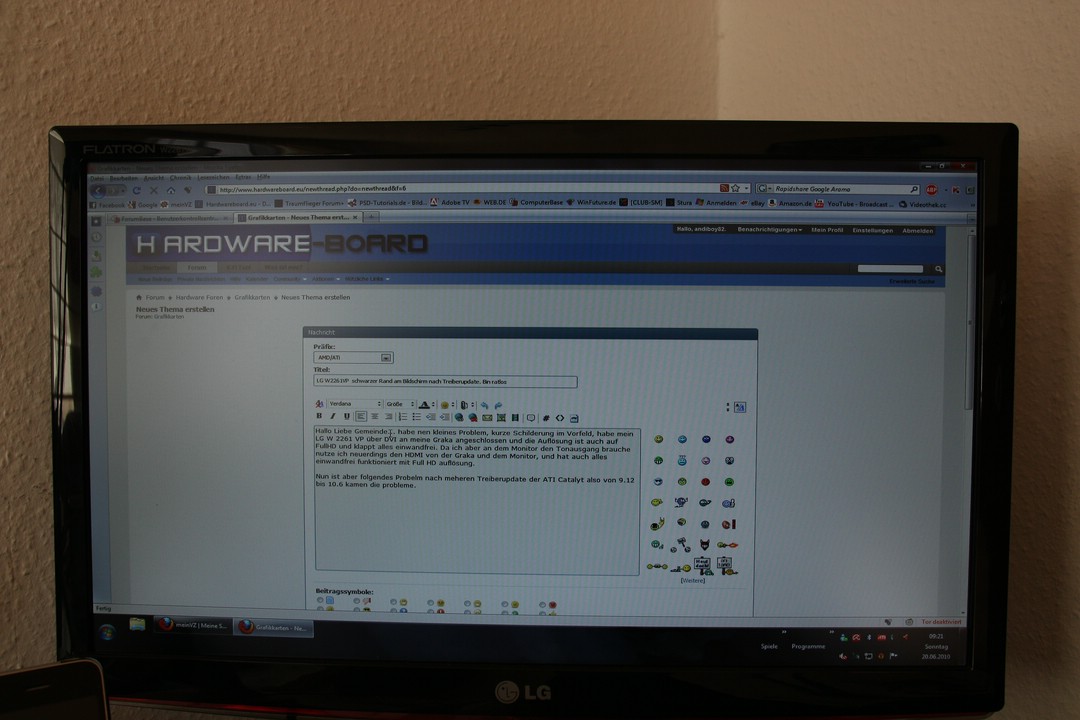

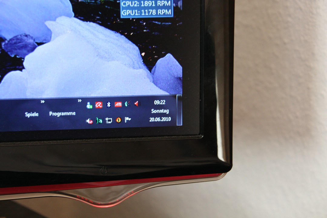

Hallo Liebe Gemeinde... habe nen kleines Problem, kurze Schilderung im Vorfeld, habe mein LG W 2261 VP über DVI an meine Graka angeschlossen und die Auflösung ist auch auf FullHD und klappt alles einwandfrei. Da ich aber an dem Monitor den Tonausgang brauche nutze ich neuerdings den HDMI von der Graka und dem Monitor, und hat auch alles einwandfrei funktioniert mit Full HD auflösung.
Nun ist aber folgendes Probelm nach meheren Treiberupdate der ATI Catalyt also von 9.12 bis 10.6 kamen die Probleme, und zwar hatte ich nie nen Schwarzen schmalen Rand am Bildschim ringsum DVI, da ich jetzt aber HDMI nutze und auch alles gestochen scharf sein soll kommt neuerding immer nen schwarzer Rand mit auf dem Bildschirm siehe Bilder, hatte den treiber schonmal komplett entfernt neu (10.1) drauf gemachtund da gings dann und nach den updates von 10.2-10.6 trat das Problem sporatisch auf mal mit Rand mal ohne, hab die Treiber und software alles runter geschmissen und komplet ne den 10.6 aufgesetzt, aber trotzdem das Problem, liegt es nun an der Karte oder am Monitor, kennte das von nem Freund mit nen 42 und FULL HD das erst alles ordentlich angezeit wurde nach dem man JUST SCAN im Ration eingestellt hatte, bei mir am LG gibts aber nur Overscan und RTC, wenn ich Overscan anschalder wird der Rand von 3 m´cm auf 1.5 cm verkleinert aber trotzdem noch nen Rand.
Ich verzweifle langsam aber sicher hier,
weis jemand Rat Hilfe etc?

ja das hab ich versucht aber der Monitor macht das halt irgendwie nicht bei autoeinstellung, selbst wenn ich auf werkseinstellung zureücksetzten gehen ist dann immer nen Rand da

hm na da ist ja nur eine Grafikkarte drin, ich denke mal im Control Center zeigt er nur drei Karten an wegen den drei Ausgängen der Karte. habe auch gerade es fast wieder gehabt hab alles deinstalliert und auch regclean gemacht windows haute dann wieder iergend einen drauf da gings es dann, und dann war auf einmal wieder der Catalyt 10.1 drauf ohne das ich ihn installiert habe und hat alles perfekt angezeigt, hab dann nur den treiber von 10.6 ohne Control center etc installiert und da kam dann wieder der rand. :-( mot dem Fortemanager und Forte Pivot kann ich nix einstellen irgendwie die Leite oben ist immer grau hinterlegt auch über HDMI ausgang der Graka und eingang des Monitor, ich denke mal das ist nen TReiber Problem von ATI. weis aber auch nicht wie ich das denen melden kann bzw ob ich da der einige bin mit dem Problem

Hallo ja über DVi klappt alles einwandfrei mit der richtigen Auflösung alles ohne Rand und gestochen scharf, wollt aber halt über hdmi weil mir das lästige unter den tisch gekrauche langsam auf den sack geht wenn ich mal die Köüfhörer angeschlossen haben will und gleichzeitig ne 5.1 anlage, und über HDMi muss ich nur nen hacken wio anderst setzten und kann beides angeschlossen lassen den kopfhörer am Monitor und die anlage am rechner. das Korios ist auch wenn ich die Graka deinstalliert hab und windows nen standart treiber nimmt, bekommt ich ne max auflösung von 1440* 700 oder so und auf dem Monitor Zeit er mit aber 1920*1080 auflösung. irgend wie recht merkwürdigt. naja habs wieder hinbekommen habe jetzt nur die Treiber ohne Controllcenter installiert 10.3 und da klappt es.
Das ganze liegt am Overscan der Grafikkarte (eigentlich müsste es korrekterweise Underscan heißen). Der lässt sich über den CCC einstellen, allerdings ists recht versteckt. Bei "Desktops & Displays" in der *unteren* Auflistung (die kleinen Monitorbildchen) im Kontexmeü auf Einstellungen gehen und dann auf den Tab mit dem Overscan nehmen. Dort den Regler ganz nach Rechts schieben.
Das die verschiedenen Treiberversionen unterschiedlich reagieren liegt vermutlich an unterschiedlichen Vorgaben für diesen Wert (keine Ahnung wieso den ATI nicht immer auf 0 stellt...)
(und bei DVI ist der Overscan eh inaktiv)

Hallo Jesterfox also bei mir hat es einwadnfrei geklappt mit der Einstellung vom overscan an der Graka :-) perfekt jetzt kann ich auch den aktuellen Kompletttreiber installieren. Super danke für den hilfreichen Tipp ich wäre da nie drauf gekommen:

ich hab auch einen LG aber einen W2353V solltest aber das gleiche menü im bildschirm haben wie ich also stell mal den overscan auf "ein" im menü:
MENU (auf dem bildschirm) -> SETUP -> bisschen weiter steht dann OVERSCAN der sollte auf AUS stehen (wenn das so ist) dann stell ihn mal aus EIN
musst aber dann glaub ich im Catalysts den underscan wieder bisschen an machen.
