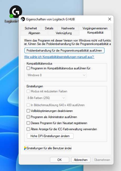

Häkchen in " Programm als Administrator ausführen" ist auch drin.

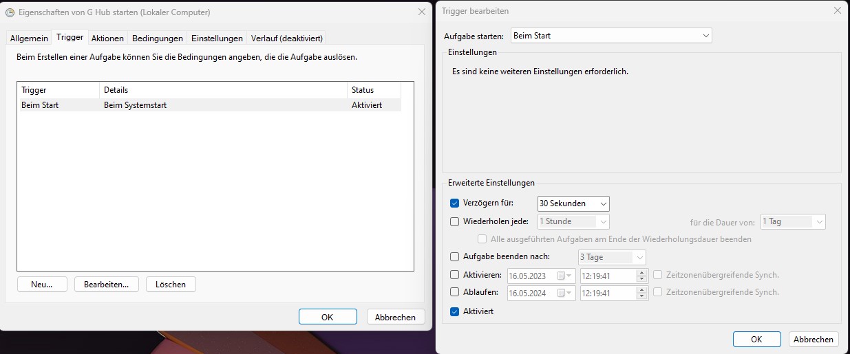

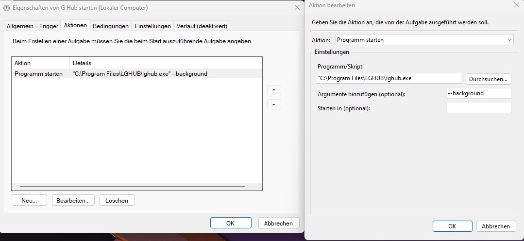

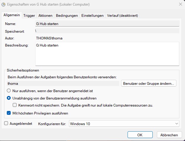

Ich hole diesen Thread mal aus der Versenkung, G Hub schneller beim Hochfahren starten, funktioniert gut über eine Aufgabe. Diese mit höchsten Privilegien ausführen und "C:\Program Files\LGHUB\lghub.exe" als Programm unter Aktionen hinterlegen. Dabei folgendes als Argument hinzufügen "--background" (ohne Anführungszeichen). Trigger ist Aufgabe starten bei Start mit (15) besser 20 Sekunden Verzögerung. Mit dem Argument --background startet G Hub in die Taskleiste.
Den Haken bei den Einstellungen in Ghub "Immer nach dem Anmelden starten" herausnehmen!

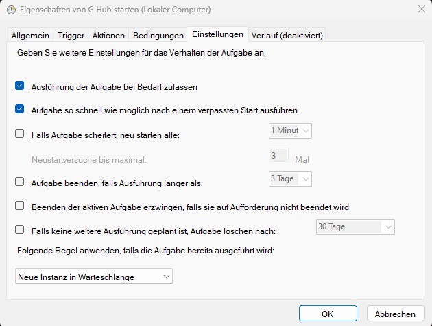

Hi,
ich grüße dich.
Ich habe deine Settings so übernommen, allerdings wird damit GHub nur bei einem Restart des Rechner direkt ausgeführt und in die Taskleiste abgelegt, aber nicht, wenn ich einen Kaltstart des Rechners mache.
Also quasi das erste Mal am Tag einschalte.
Der automatische Start ist in den Optionen von GHub deaktiviert. Die ghub.exe wird auch als Admin ausgeführt.

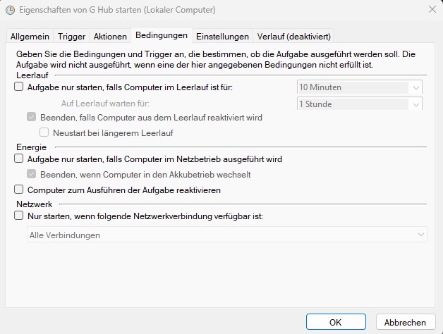

Hast du dafür evtl. noch einen Tipp? Meine Settings habe ich mit angehangen.
Danke dir und liebe Grüße
Thomas

Nur Ausführen, wenn Benutzer angemeldet ist! Trigger: Bei Anmeldung eines Benutzers.
Reaktionen: thomasoeli
Super, vielen lieben Dank nochmal! :schluck::daumen: Habe es mit 2 Kaltstarts erfolgreich getestet.

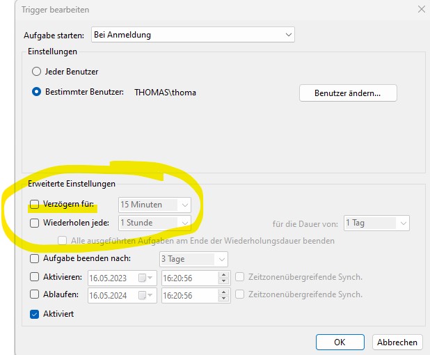

Sollte man im Trigger eigentlich noch eine Verzögerung einstellen? Ich merke, dass GHub sofort als erstes offen ist, daher die Frage, ob das ggf. noch Sinn macht.

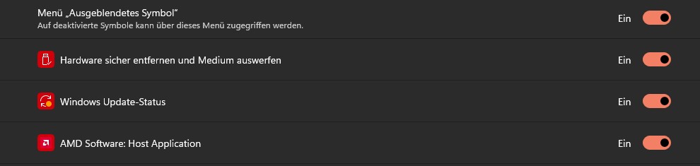

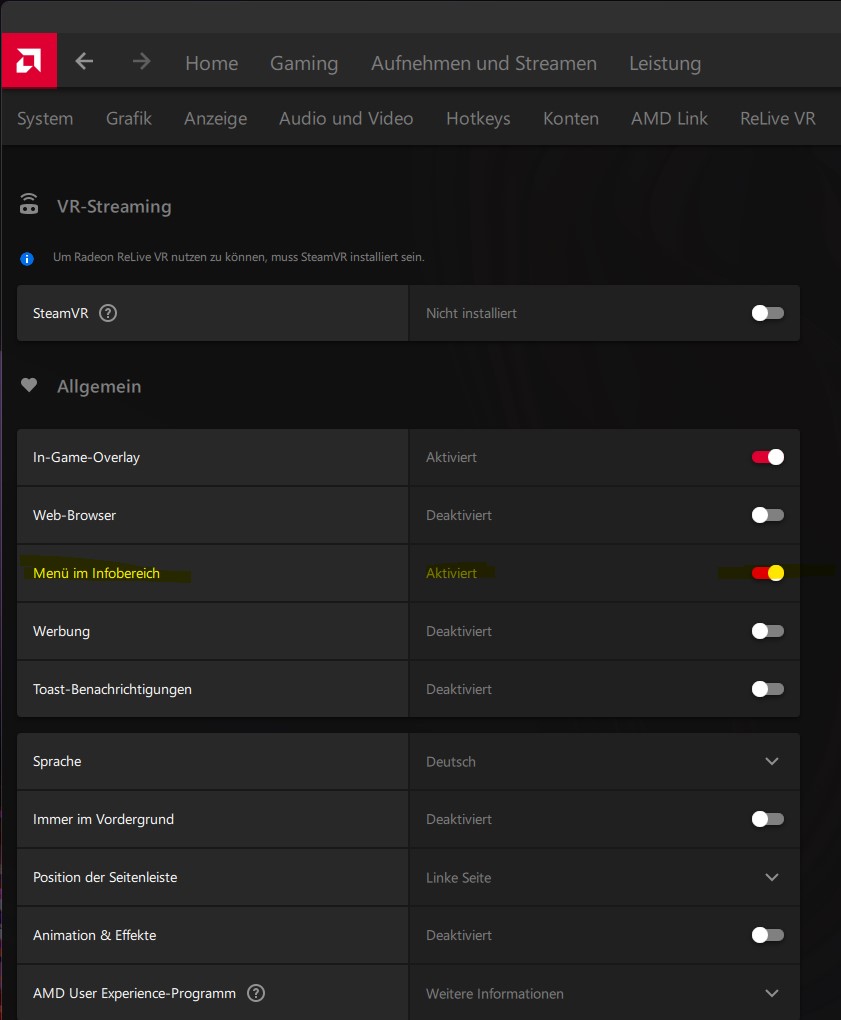

Im Zuge der Aufgabenplanung hätte ich mal noch eine kleine Offtopic Frage in Bezug auf den AMD Treiber bzw. der Software. Hier soll eigentlich auch das Icon im Infobereich erscheinen, was er nicht tut, obwohl es in den Optionen aktiviert ist.
Öffne ich die AMD Adrenalin Software kurz, bleibt auch das Icon in der Taskbar.
Hast du hierzu evtl. noch einen Tipp? Siehe Bilder im Anhang.

Die Verzögerung im Trigger verhindert, das LGHUB nicht startet!
Mit Adrenalin kann ich leider nicht weiterhelfen.
