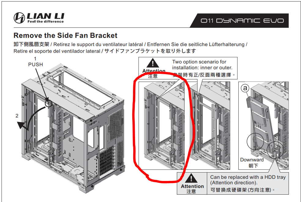

ich habe vor für meinen neuen Rechner auf das Lian Li O11 Dynamic EVO umzusteigen. Im Moment habe ich allerdings noch 3 HDDs in meinem Case und die möchte ich gerne so mit umziehen. Leider will ich an alle Seiten wo 3x Lüfter oder 2x HDDs reinpassen, Lüfter installieren. Somit bleiben dann nur noch die 2 Slots für HDDs in dem Käfig auf der Rückseite.
Jetzt wäre die Frage ob bei der Installation der Seitlichen Lüfter, man da vielleicht doch noch eine HDD unterbringen könnte und zwar auf der Rückseite der Lüfterhalterung:
Bei der linken Variante des Lüfterbrackets, wo man die Lüfter normalerweise hinten/außen installiert, könnte man die Lüfter da nicht auch innen (zur Gehäuseinnenseite hin, praktisch auf der dafür nicht vorgesehenen Seite) montieren und eine oder 2 HDDs stattdessen auf der Rückseite? Ich weiss, das ist natürlich eine minimale Einschränkung der Lüfterleistung (Lüfter würde ich einblasend ins Gehäuse an dieser Stelle installieren) wenn da eine HDD dahinter klemmt, aber ich denke das würde sich noch im Rahmen halten.
Fraglich halt ob die Lüfter erstens nach innen reinpassen noch und zweitens ob da eben halt eine HDD montierbar ist außen ohne Probleme.

Also 3 Lüfter plus 1 oder 2 HDDs gleichzeitig an dem Bracket? Ist aber nicht so vorgesehen. Also ich rede nicht von dem HDD-Tray auf der rechten Seite des Bildes.

Ich versuche es nochmal genauer zu erklären. Also Voraussetzung ist die von mir rot umrandete Variante auf dem Bild. Dort allerdings statt die Lüfter wie vorgesehen zu montieren, an der Stelle der Lüfter eine oder 2 HDDs installieren und die Lüfter auf die andere Seite des Brackets, die zur Innenseite des Gehäuses zeigt.
Das geht aber wo sollen dann die Lüfter die Luft herbekommen bzw. hinbefördern?
Diese Brackets (beim EVO scheint das sogar ein großes statt mehrere kleine zu sein) blockieren den Luftstrom zur Gänze.
Diese Brackets blockieren den Luftstrom zur Gänze.
Die Lüfter sind doch nur ein paar cm weiter im Gehäuse drin statt am Rand des Gehäuses? Das sollte kaum einen Unterschied machen oder? Nur eine HDD blockiert etwas den Luftstrom. Die seitlichen Lüfter sind ja auch nur dazu da, damit die ausblasenden Lüfter nicht in der Überzahl sind. Also die Konfiguration wäre dann ja so:
Also die Schienen zum verschrauben liegen relativ plan mit den Brackets auf, da ist nichts dazwischen. Würde mich wundern, wenn das beim EVO anders ist. Und die Brackets verhindern auch das Verschrauben von Lüftern.
Naja beim Dynamic und Dynamic XL sind das mehrere Brackets, deshalb auch der Vorschlag vorhin einen Lüfter wegzulassen und statt dem das Bracket drin lassen. Aber beim EVO scheint das (zumindest lt. Anleitung) nur ein einziges aber dafür großes Teil zu sein.

Aber vielleicht wäre es ne Idee für dich an der Seite die HDD Halterung zu nehmen und die kleine Glasseite zu tauschen? Da gibts doch nen Airflow Kit. Dann bekommste alles unter.

Edit: Hab die Seite so Montiert wie du eingekreist hast. Passen die Phanteks T30 Lüfter rein. Die sind ja 30mm dick und ist immer noch was Platz da. Vielleicht hilft die Info. ;)

Ich glaube, dass mein Vorhaben immer noch nicht ganz klar ist. Das Bracket bleibt exakt so wie auf dem Bild markiert. Zur Gehäuse-Aussenseite soll die HDD hin, zur Gehäuse-Innenseite sollen die Lüfter installiert werden, praktisch innerhalb des Gehäuses. Die HDD ist somit nicht sichtbar von innen.

Evtl. könntest du das Montagebracket für die HDDs einfach kürzen? So das eine HDD dran passt und den Rest halt wegschneiden. Dann könntest du das evtl. anständig verschrauben.
Doch, aber du möchtest nicht verstehen, dass das so nicht funktioniert wie du es vorhast.
Selbst wenn das Bracket wie beim Dynamic (XL) aus mehreren Teilen bestünde, könnte entweder a) die Luft nicht zirkulieren oder b) der Lüfter gar nicht verschraubt werden. Oder sogar beides.
