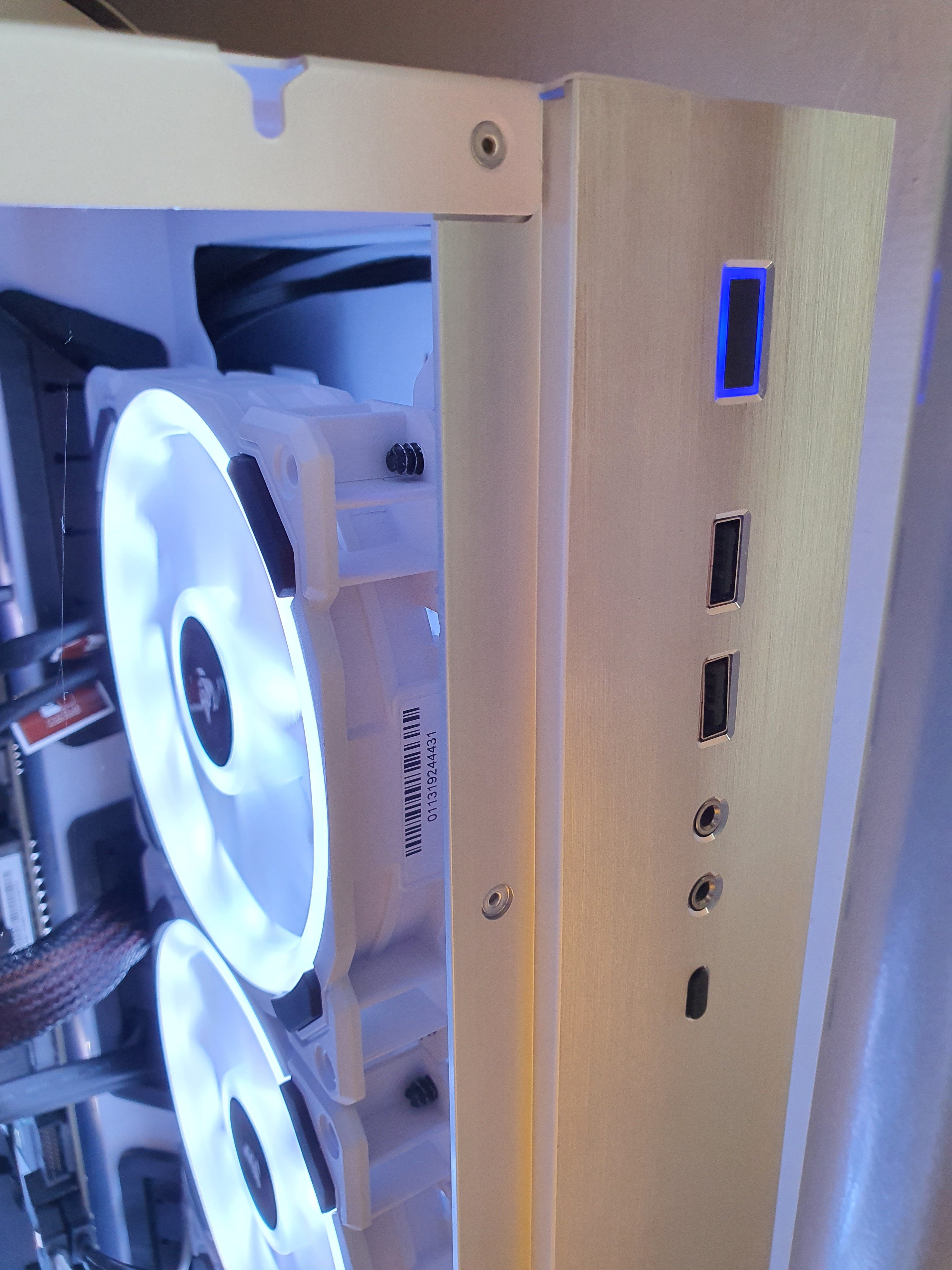

Das Aluteil in der Front ist vernietet:

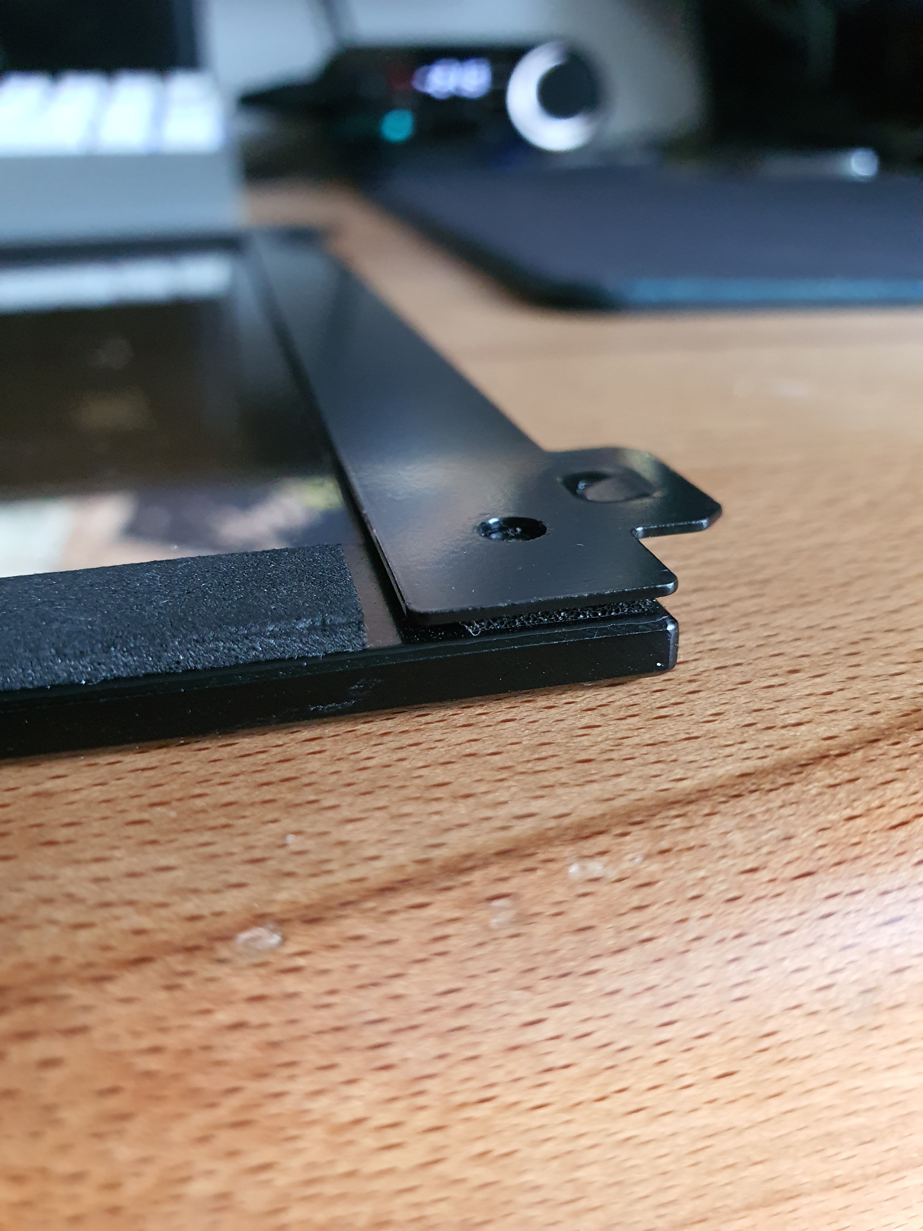

Die Glaspanels sind mit schwarz gepulverten Metallschinen über einen Schaumstoff verklebt:

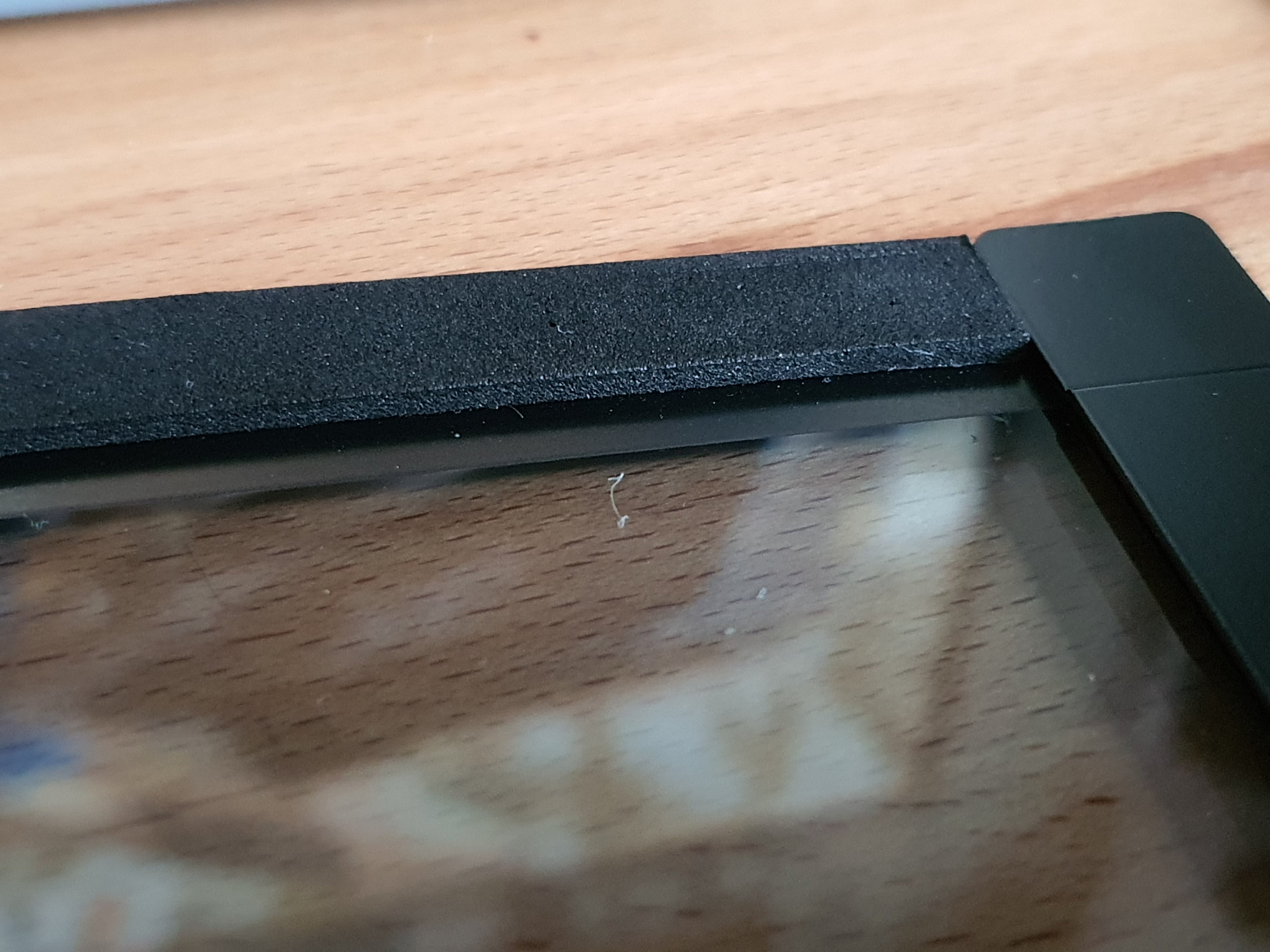

Die schwarzen Ränder sind aufgeklebte Plastikfolien:
Ich hoffe man erkennts gut genug
