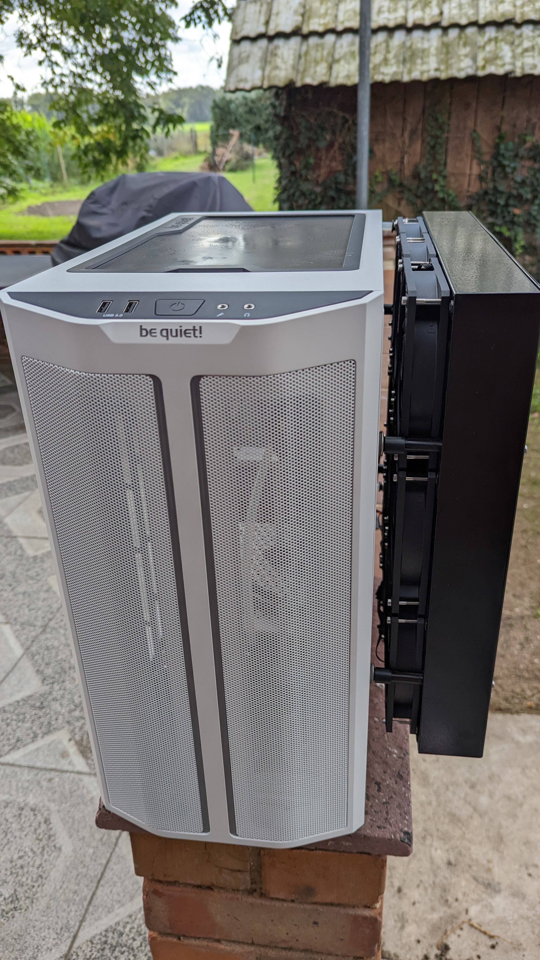

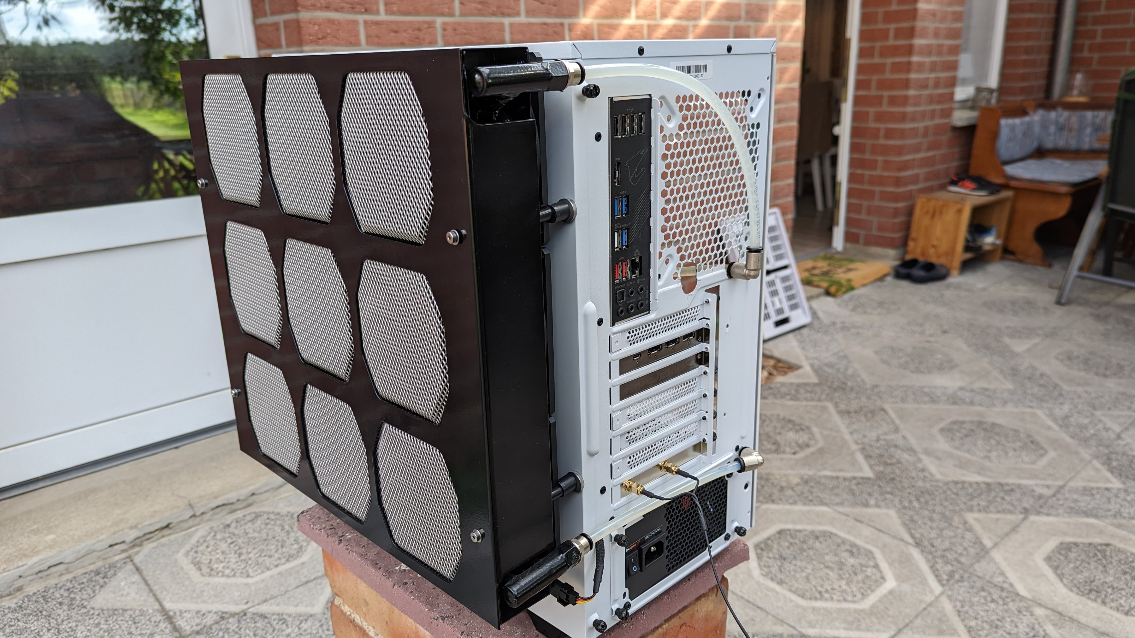

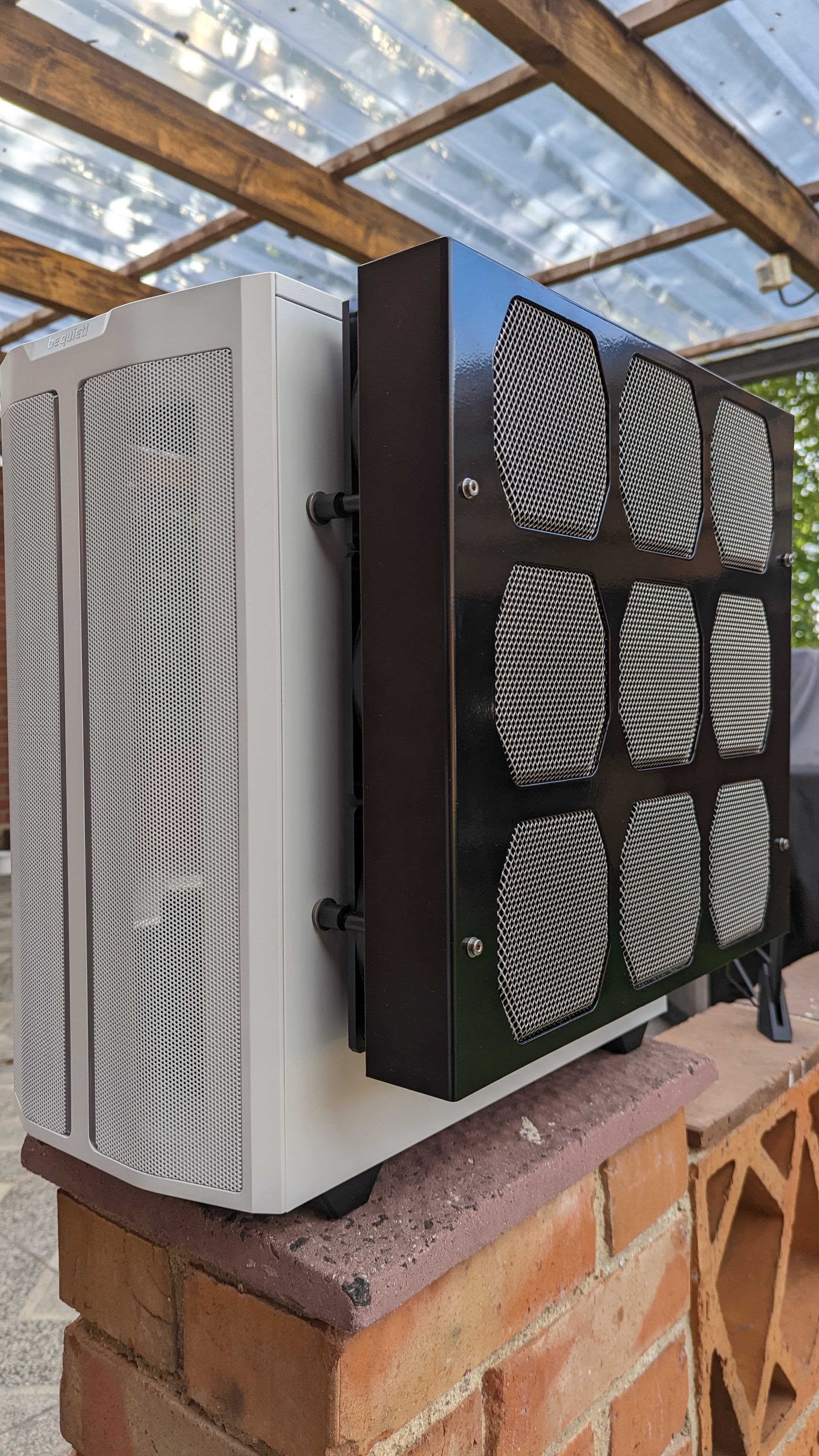

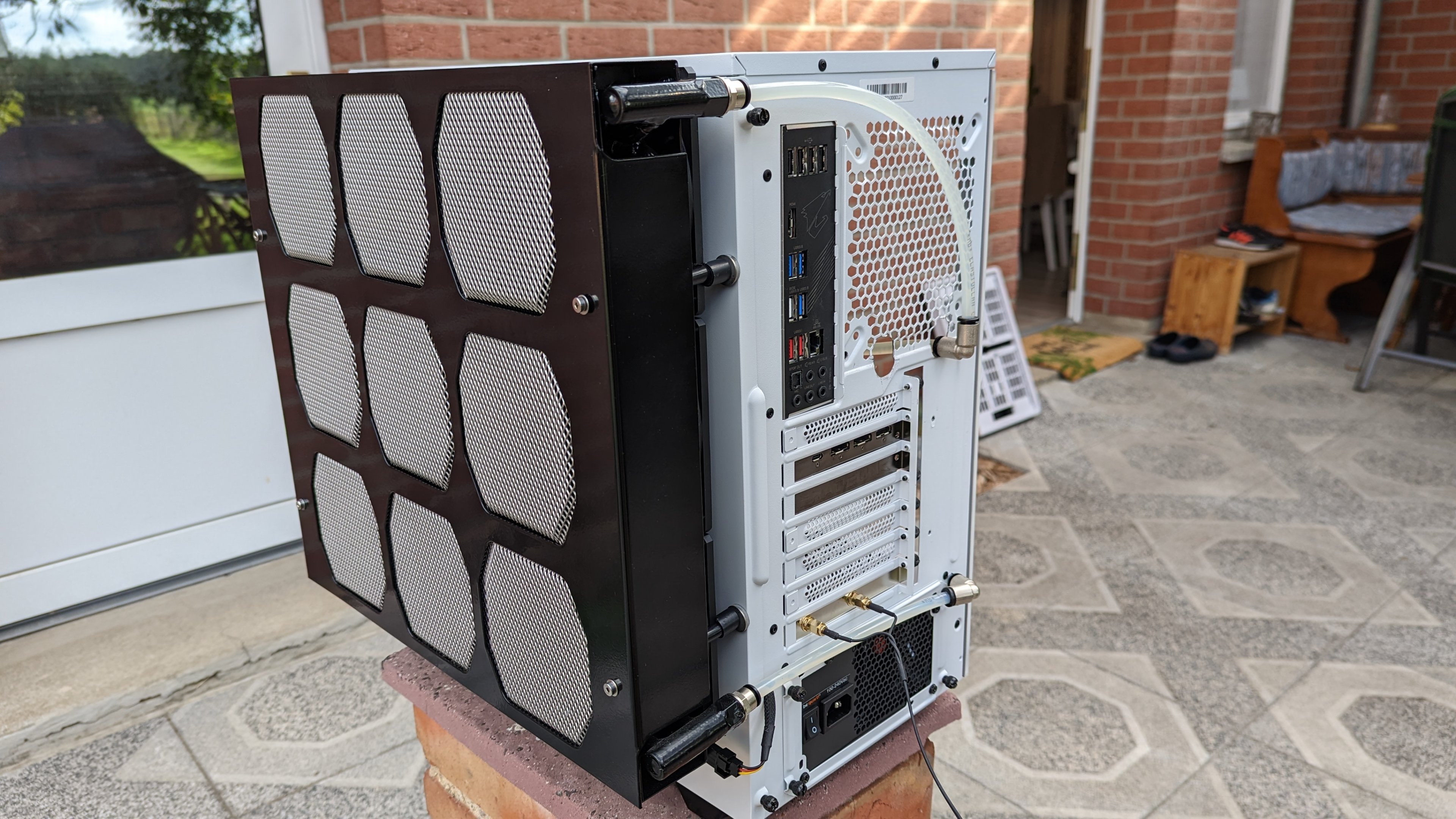

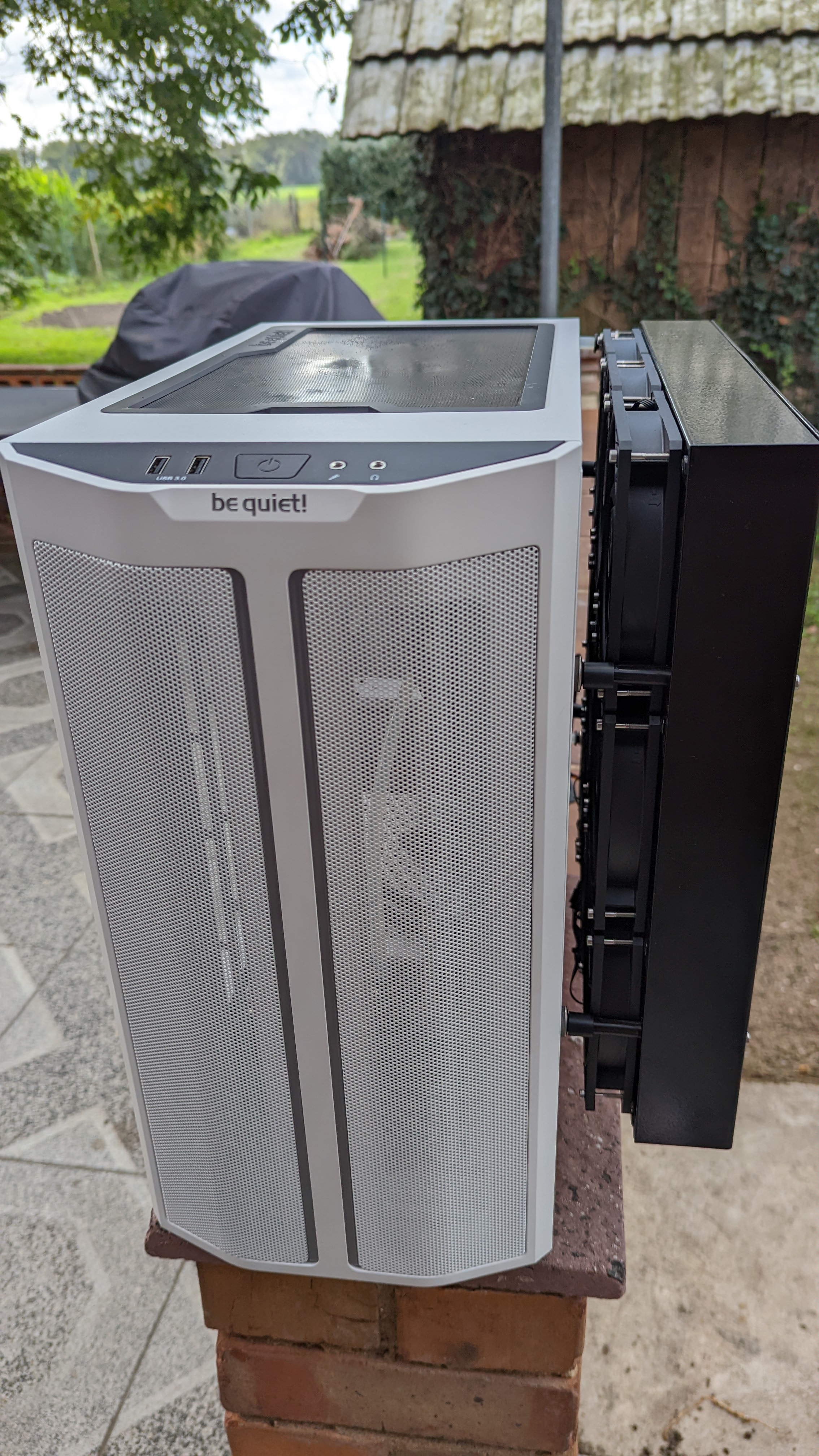

Ich habe an meinem 500DX mir zwar keinen Mo-Ra dran, dafür aber einen von Aquacomputer.
PXL_20220916_085906080 (1).jpgPXL_20220916_085915067.jpgPXL_20220916_085847364.jpg
Ui und das Blech vom DX500 ist ja mal hauchdünn - hat mich erschreckt wenn ich mein Fractal Design mit dem DX500 meiner Frau vergleiche
Die Blechdicke spielt da eher eine geringere Rolle, man muss nur die Befestigungspunkte in ihrer Fläche vergrößern. (Breite Scheiben hinter den Schrauben ect.)
danke für die antworten, werde wohl mo-ra oder ähnlich wie auf dem bild von @DannyA4 anbringen. gefällt mir auf den ersten blick schon ganz gut. werde im custom loop eine durchlass pci blende verwenden und außen wahrscheinlich ein U machen mit dem hardtube um das wasser vor dem transport ablassen zu können und für wartungen/ upgrades (auch wenn ich eigentlich nur dann nen ryzen 9000 verbauen will weiß ich nicht ob ich gleich n neues board nehmen werde)
