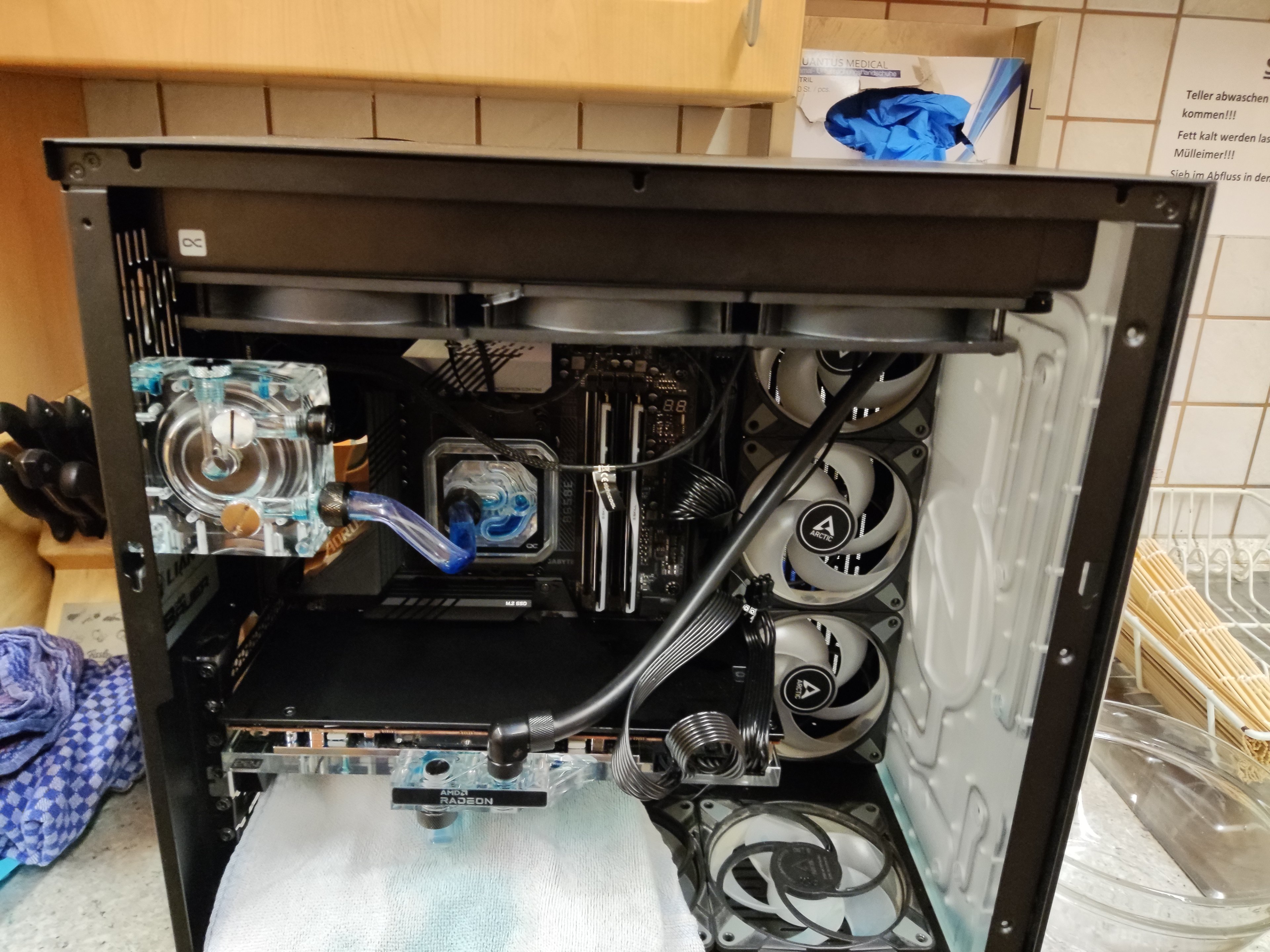

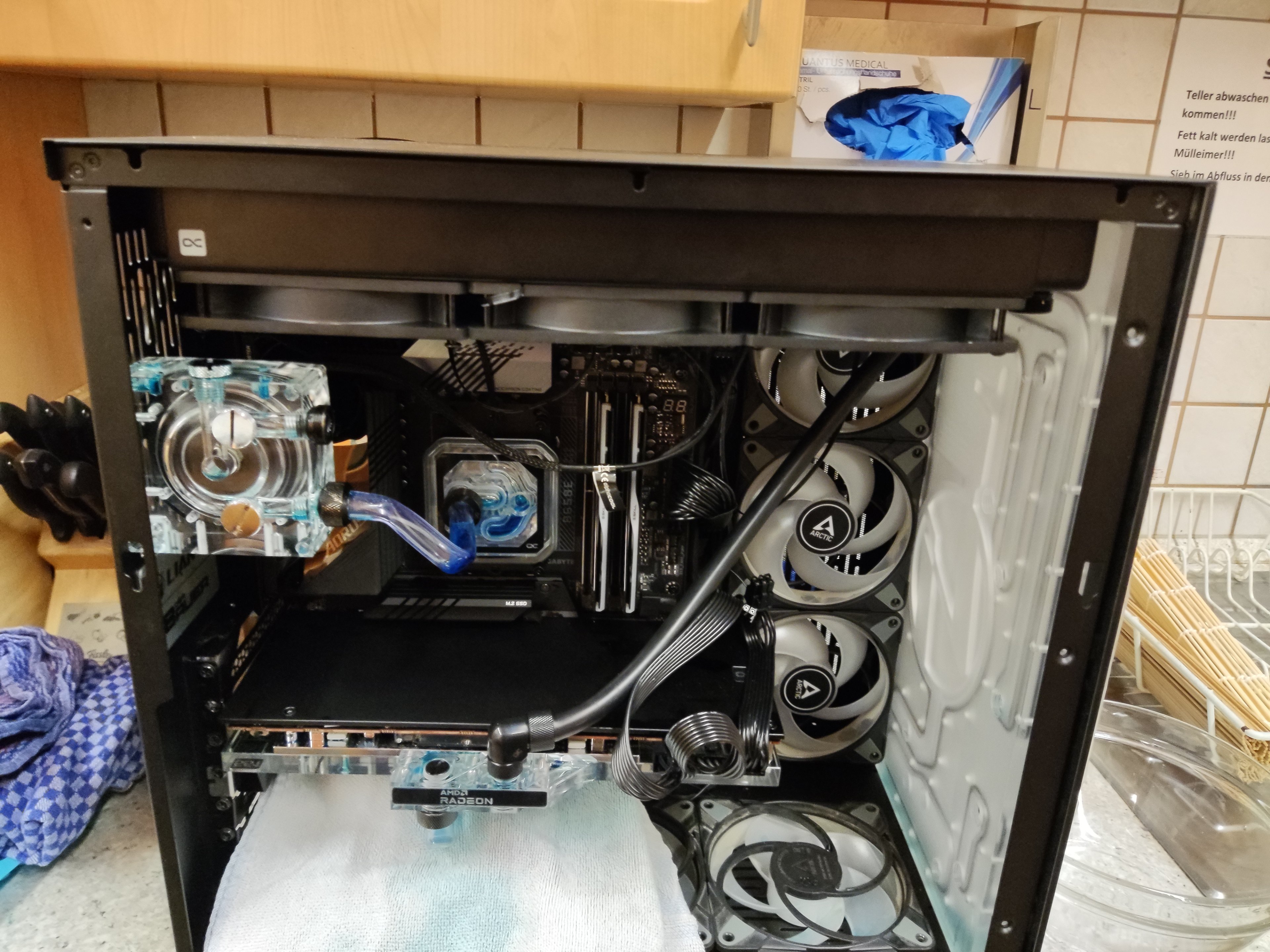

Ich habe Tatsache Probleme mit dem hardtube. War fertig habe befüllt dann hat es an einer Stelle getropft. Demontieren gerade das hardtube. Habe durchsichtiges softube bestellt. Hätt ich mal gleich drauf gehört hätte ich mir n halben Tag Arbeit und bisschen Geld gespart. Muss gleich arbeiten. Tube kommt spätestens am 12ten
Ein Radiator ist oben innen, einer schon außen am Case. Der dritte kommt auch außen dran hab ihn aber noch nicht dran
Könnte fluchen, gleich arbeiten und PC ist krank. Müsste jetzt nochmal Verbinder und Schlauch beatellen

Die schwarze Schlauchverbindung sieht mir auch russisch aus.
Ist die Pumpe entkoppelt montiert ?
Sonst wird das schön Krach machen mit dem Case als Resonanzkörper.
Nein aber entkopplungsset ist bestellt. Muss ja eh neu verwchlauchen. War aber beim befüllen nix am Krach machen. Der schwarze Schlauch kommt raus. War nur das hardtube alle. Weil 3 mal neu gemacht die längste verbindung
Schon, deswegen hab ich se auch wieder raus gemacht. Dachte nicht dass es so ein schwieriges gebiege ist ne 90* Biegung zu machen. Hab ja sogar das Tool und nen fön. Aber bin einfach zu blöd dazu

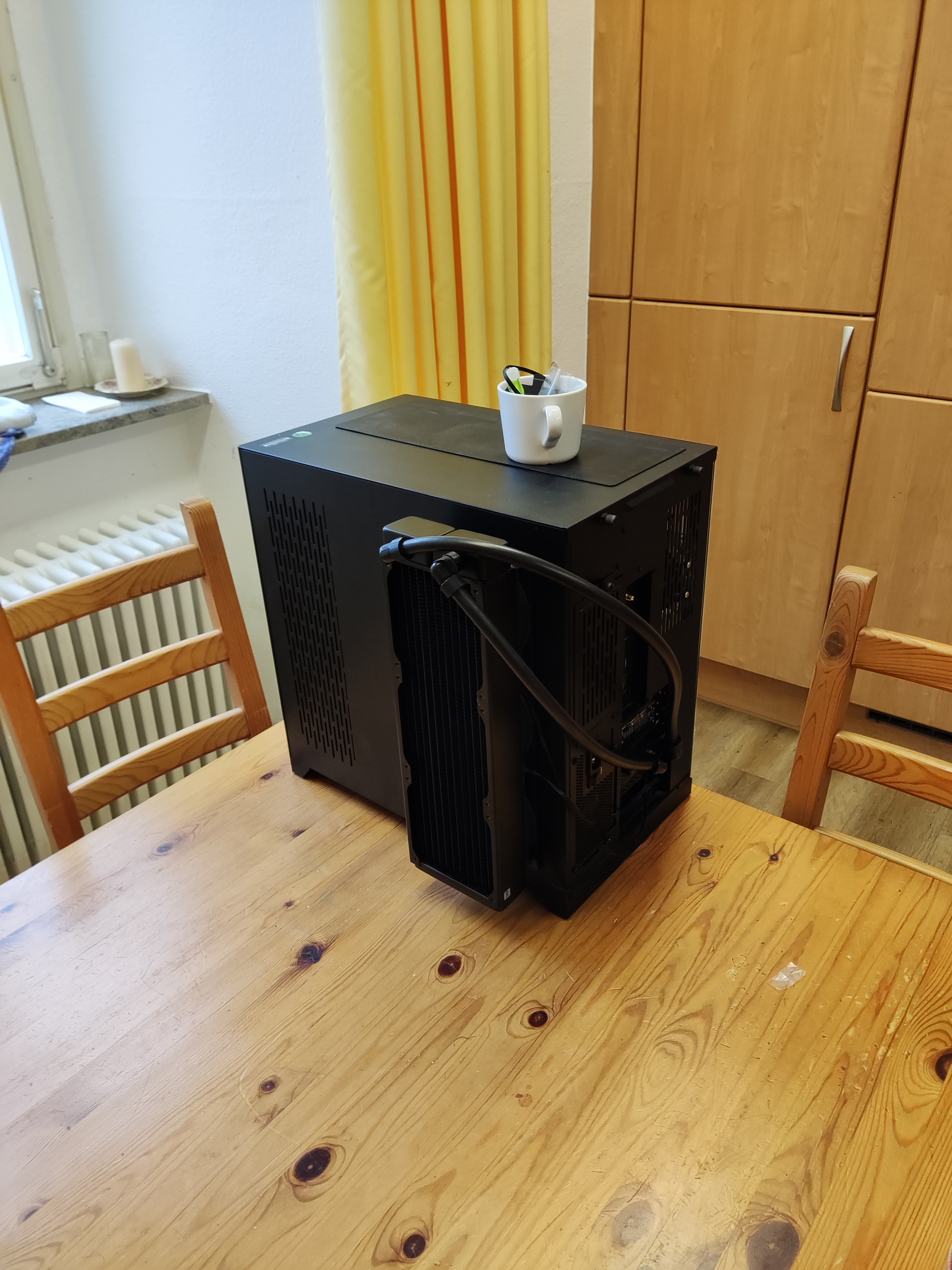

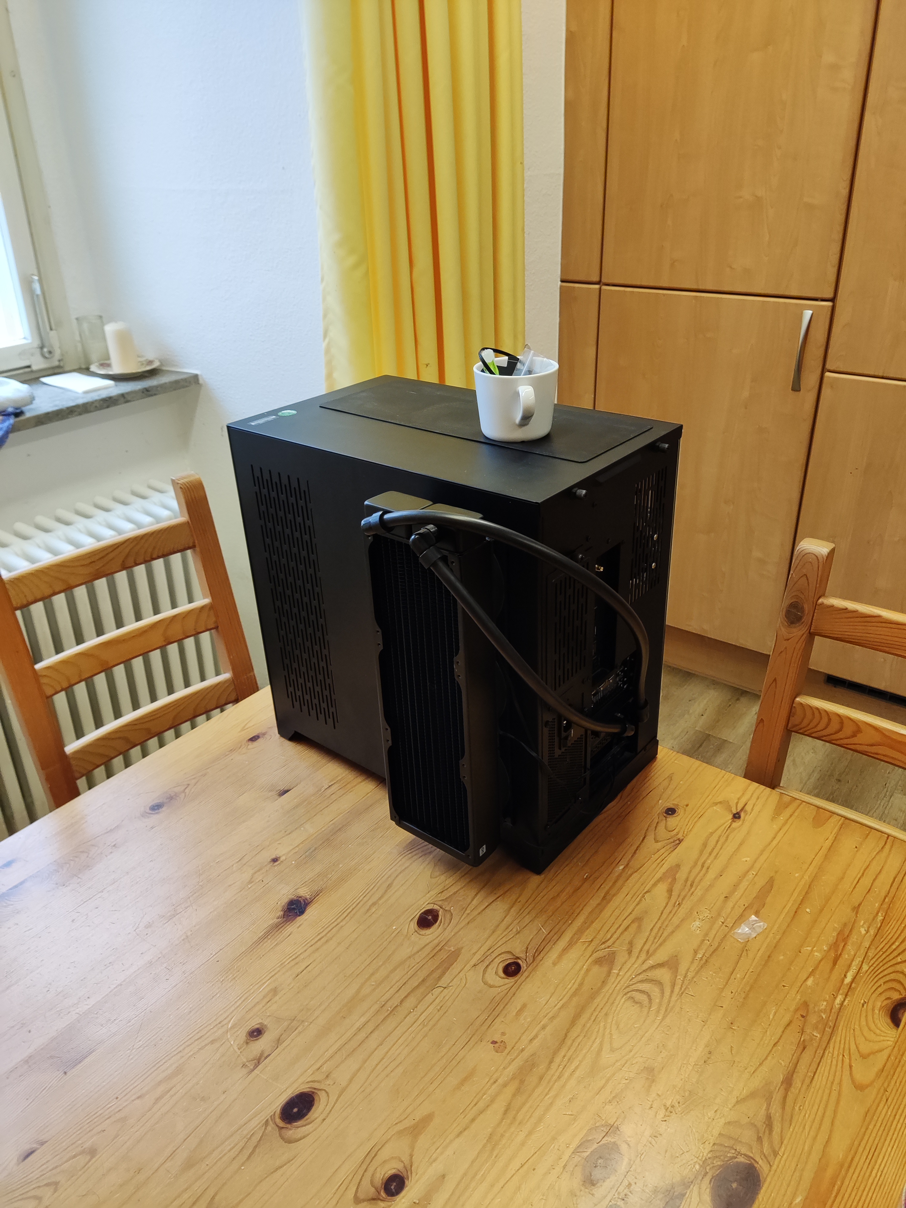

Für außen fand ich die schwarzen gut
