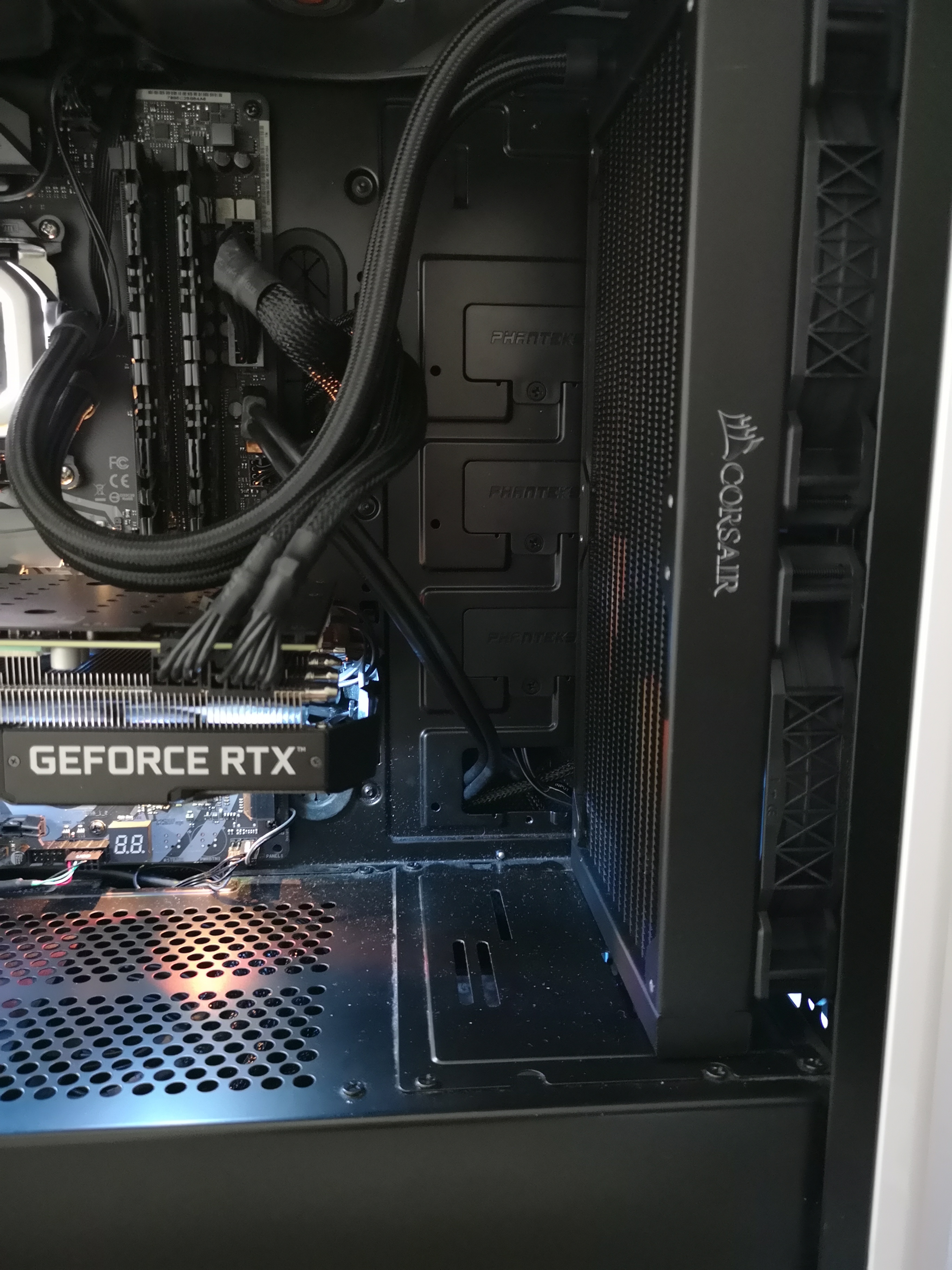

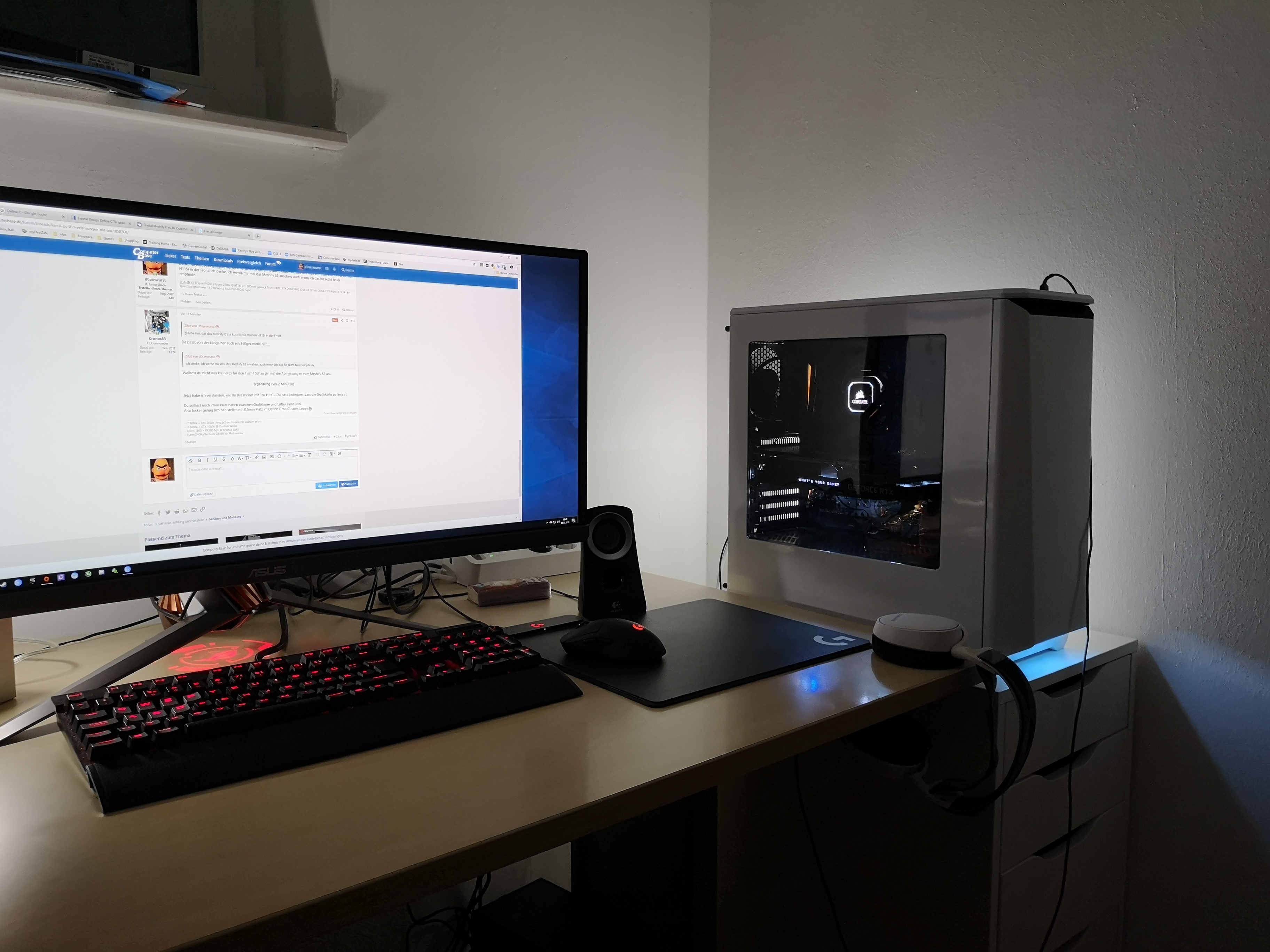

Habe mal ein Bild an gehangen, wenn ich da so ein "Prügel" auf den Schrank stelle, geht das gar nicht :D
Wenn das Gehäuse 3-4 cm länger ist, finde das nicht schlimm.
Aber wenn da z.b. was mit 250x550x543mm steht, passt das einfach nicht ins Gesamtbild.
Sonst muss ich die Kiste unter den Tisch stellen, aber warum...? Ich habe nur 2 Laufwerke und den 280er Radi im System, das schaut in so großen Towern so verloren aus.
Von der Größe, gefällt mit das P400s perfekt, aber das Seitenteil stört mich mittlerweile und der Airflow durch die geschlossene Front :(

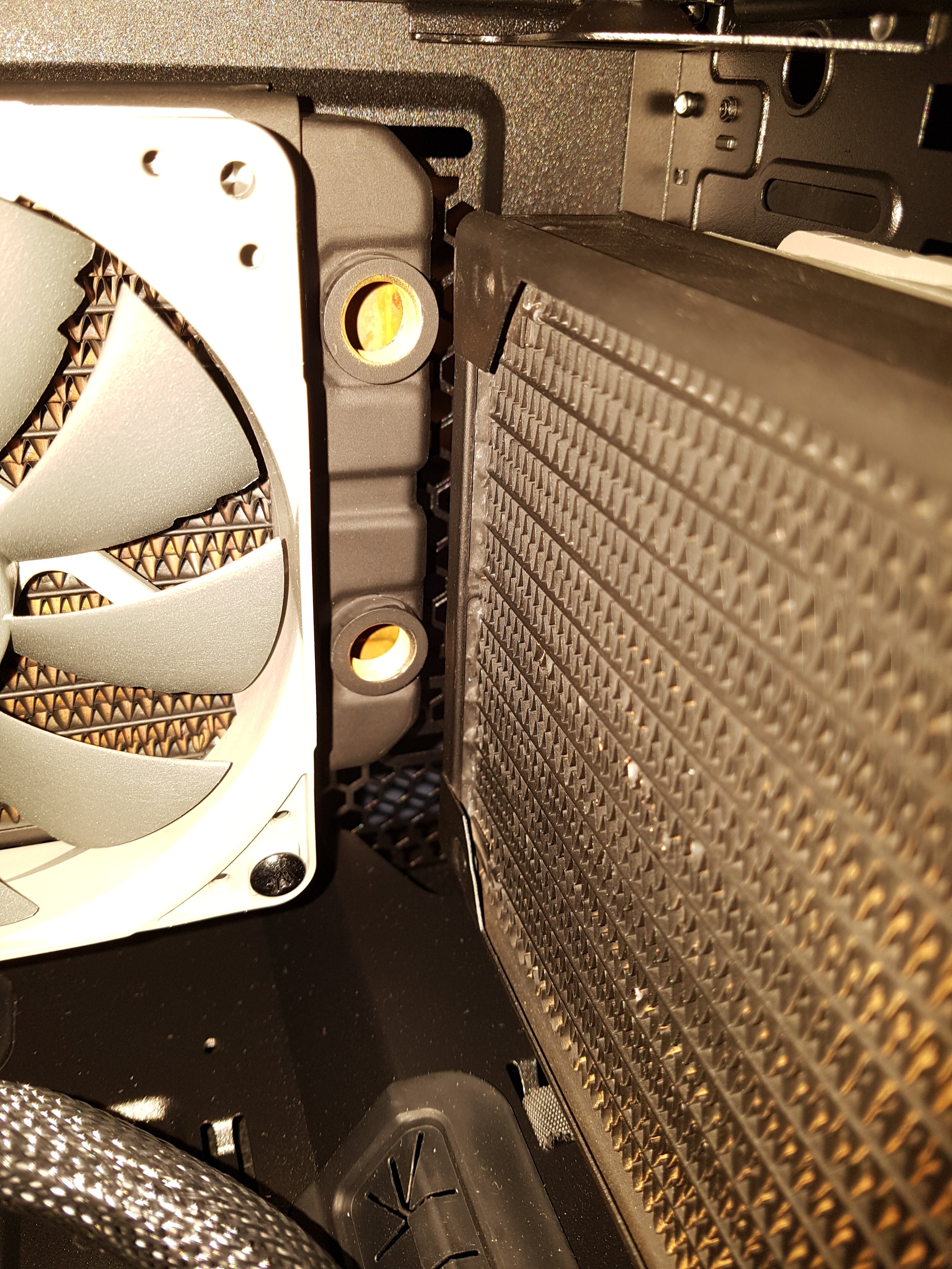

Genau, das P400s ist 210 x 465 x 470 mm und ich habe 8cm Platz zur RTX... da sind gerade mal 1-2cm platz mit dem Define C.... das ist schon ziemlich am Limit...
hast du Bilder von deinem System? Würde ich gerne mal sehen :) Stell ich mir schick vor mit ner Custom Loop
Achwas... sowas hier ist eher am Limit :)
