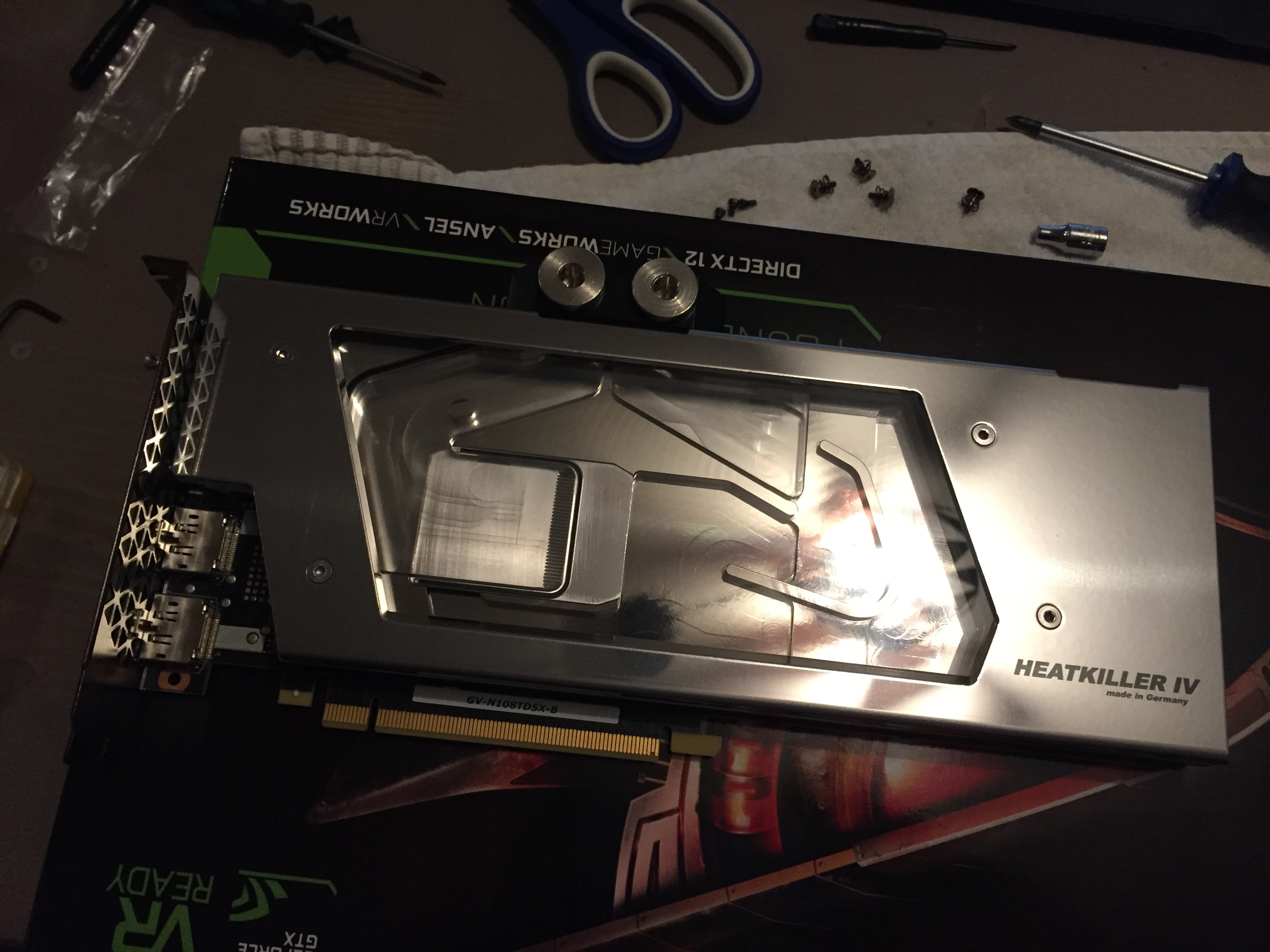

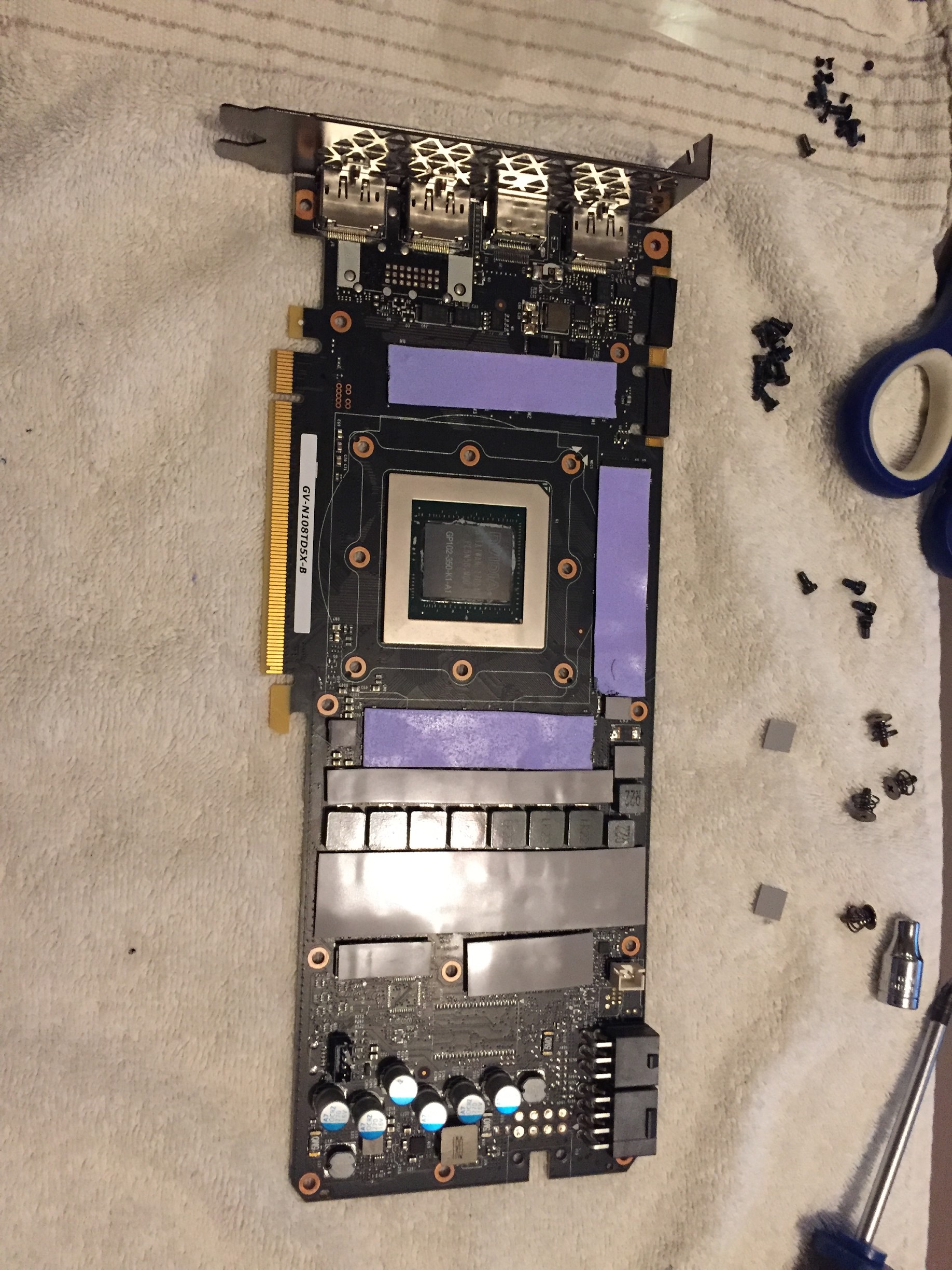

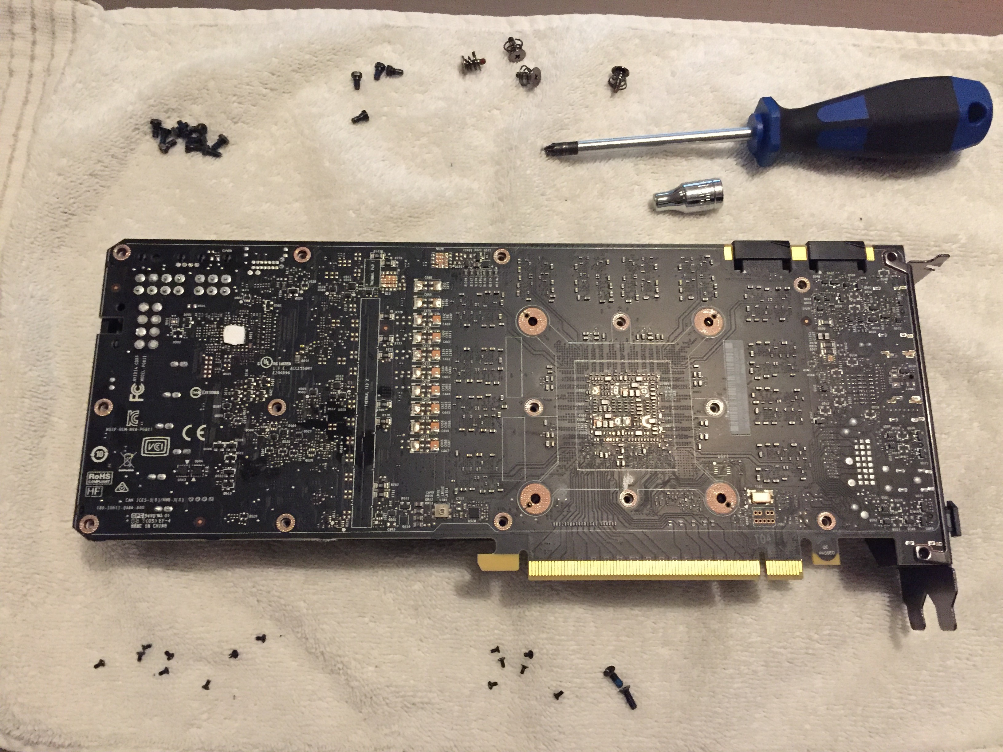

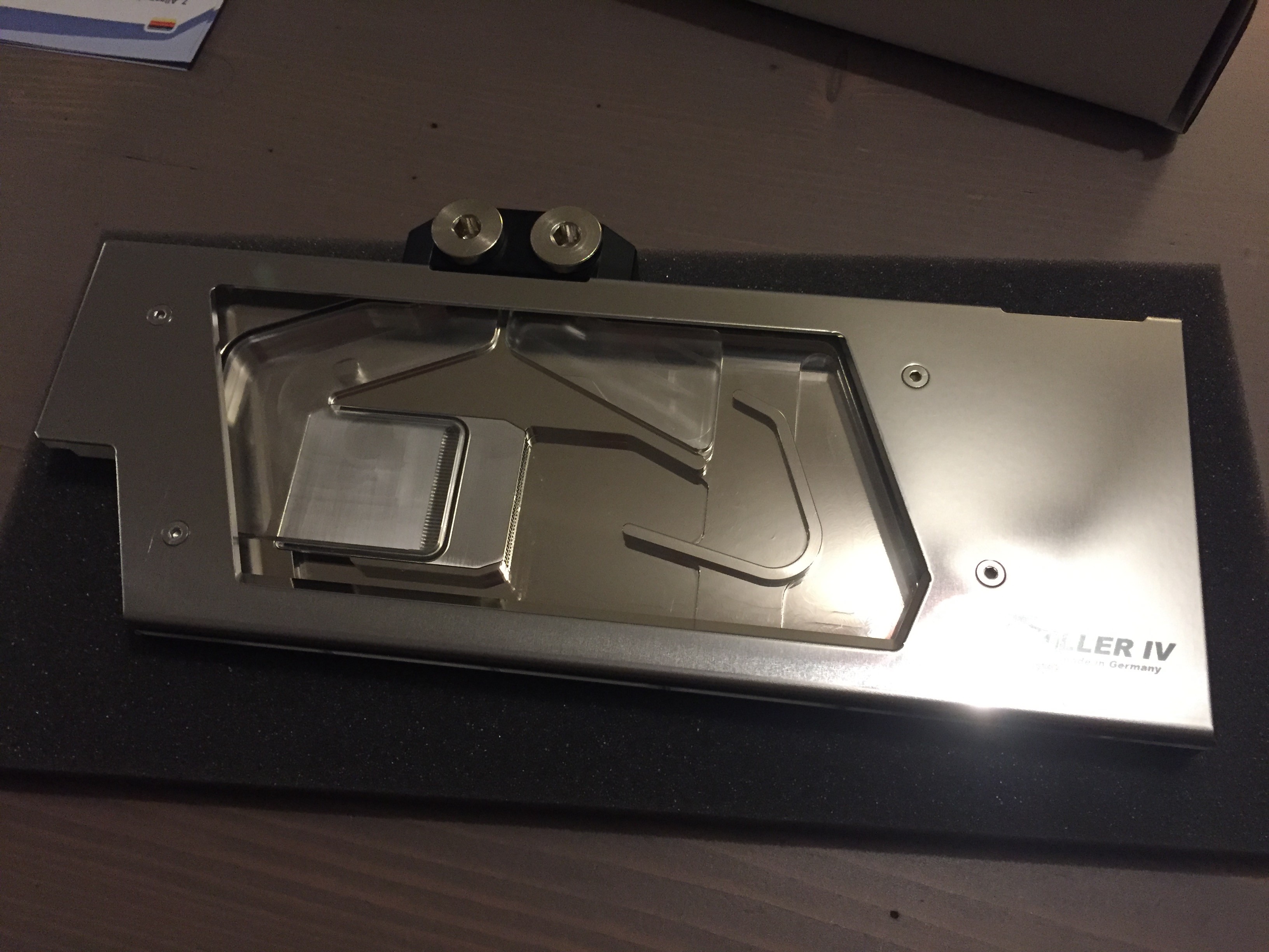

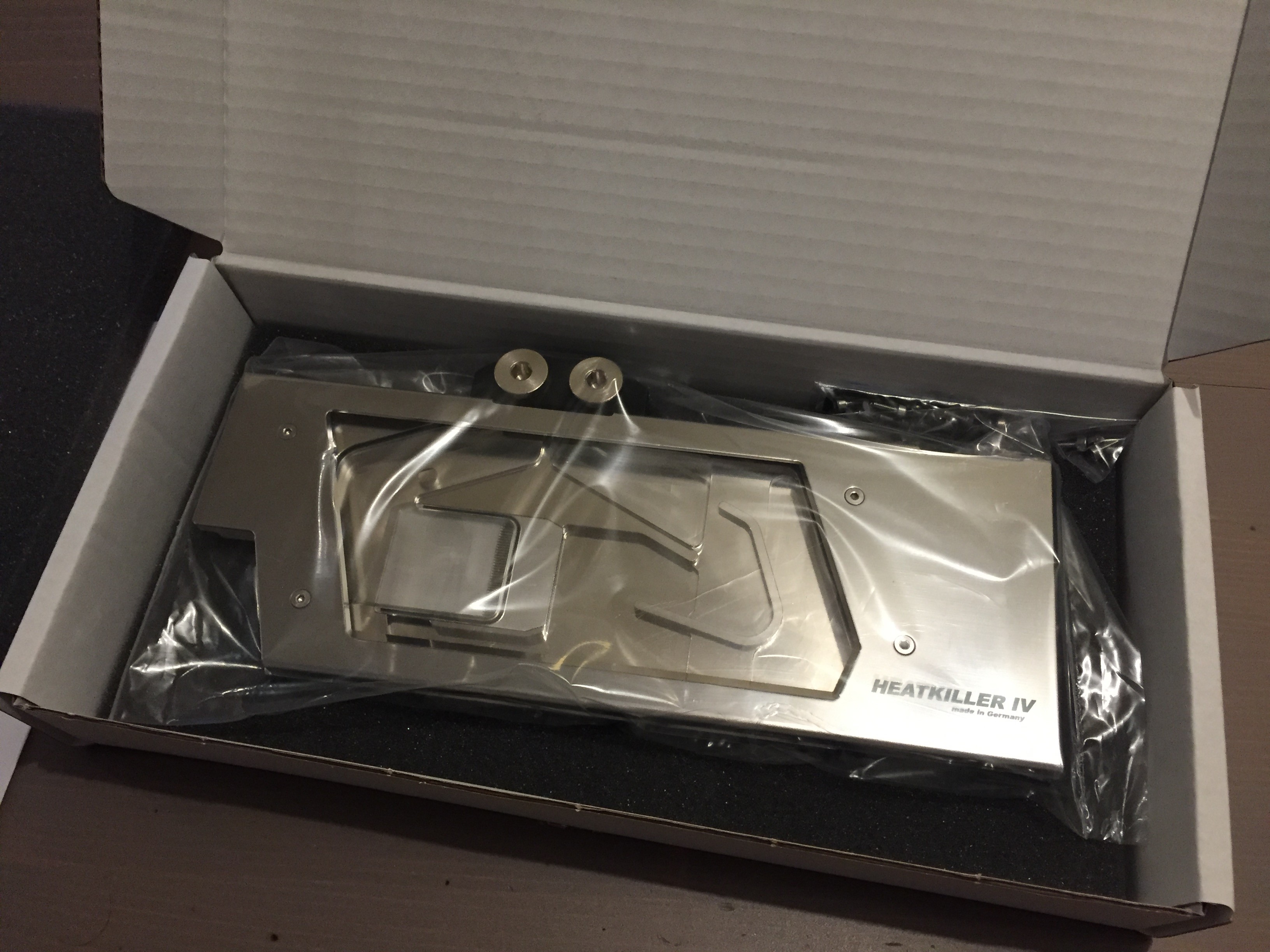

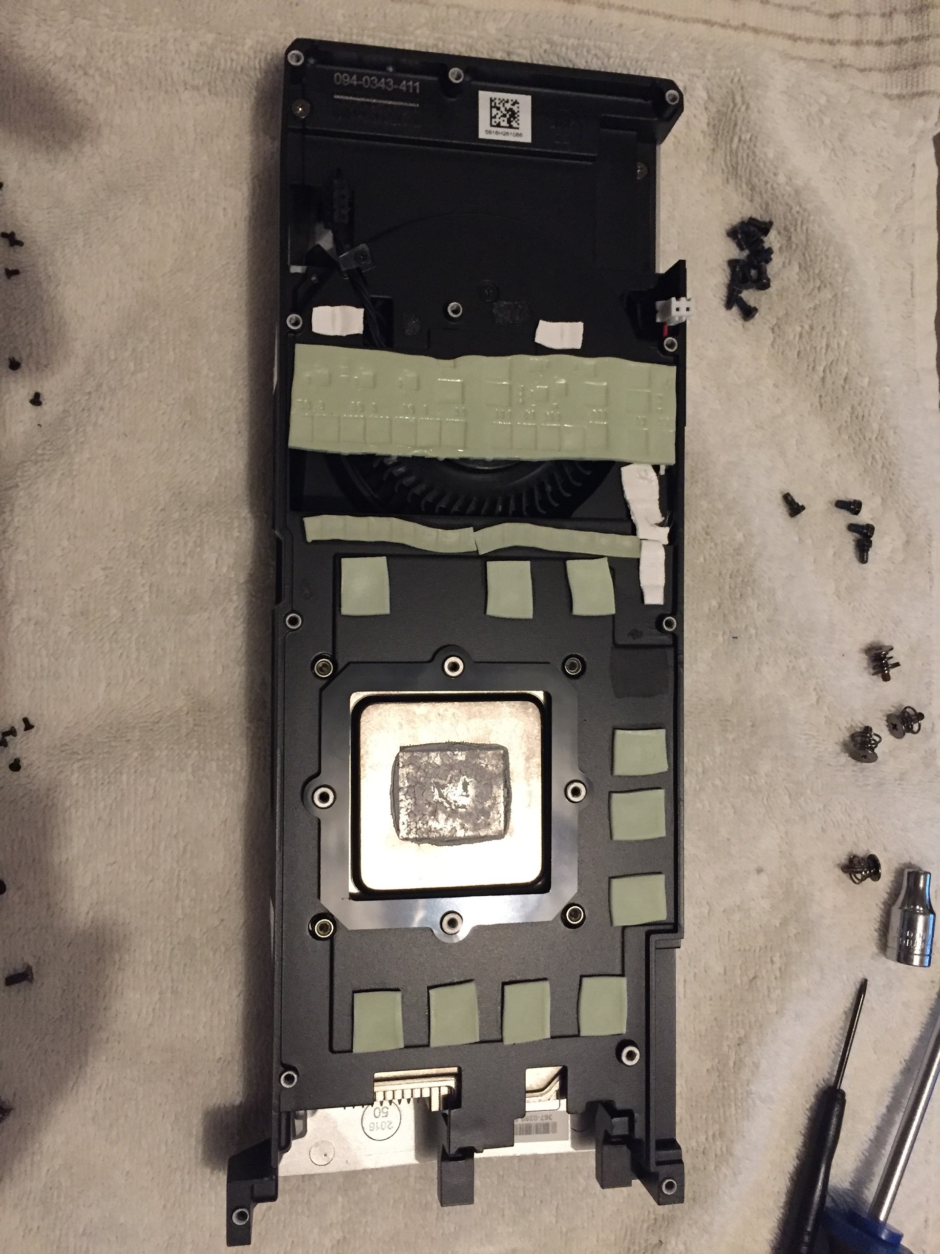

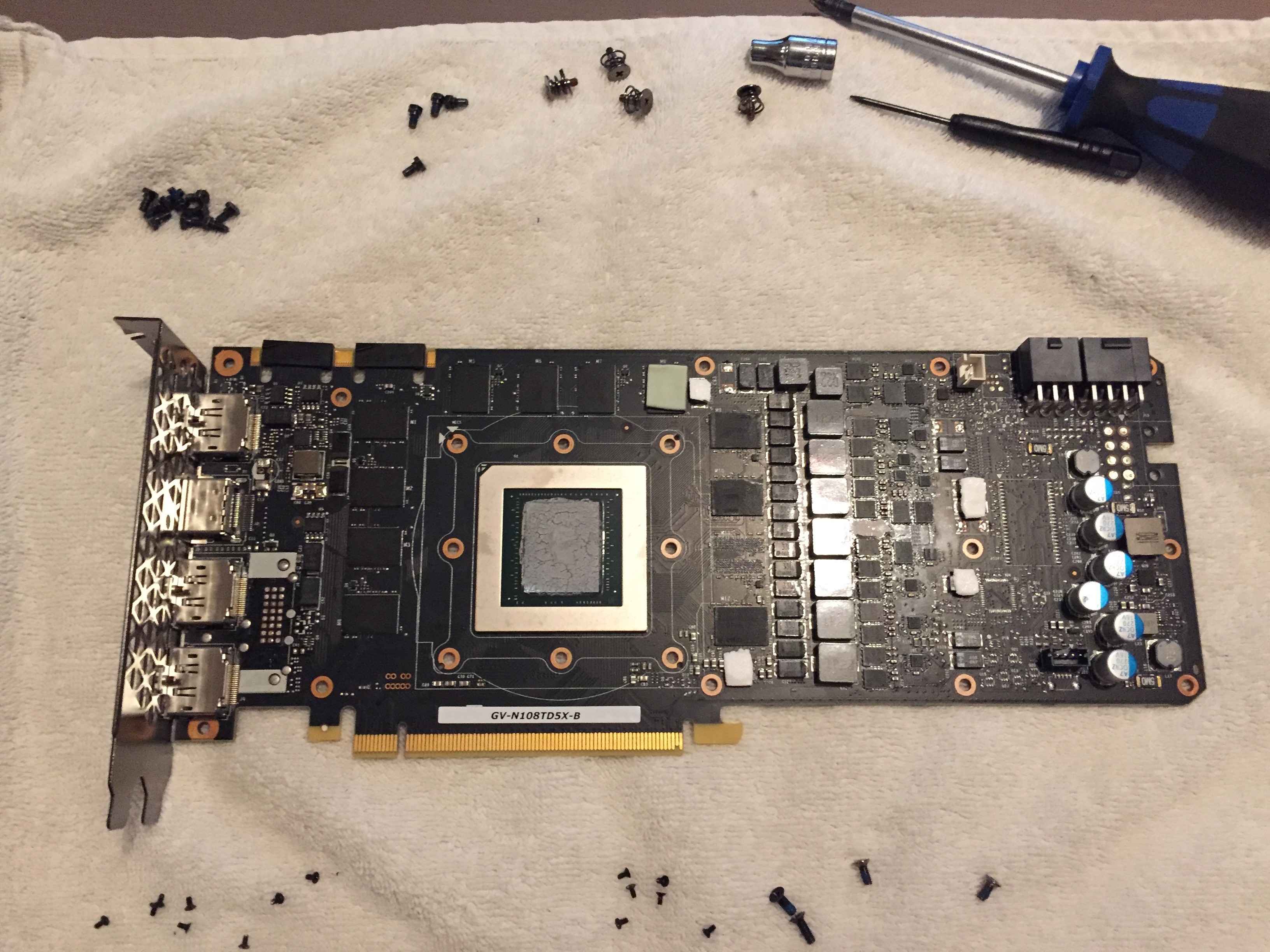

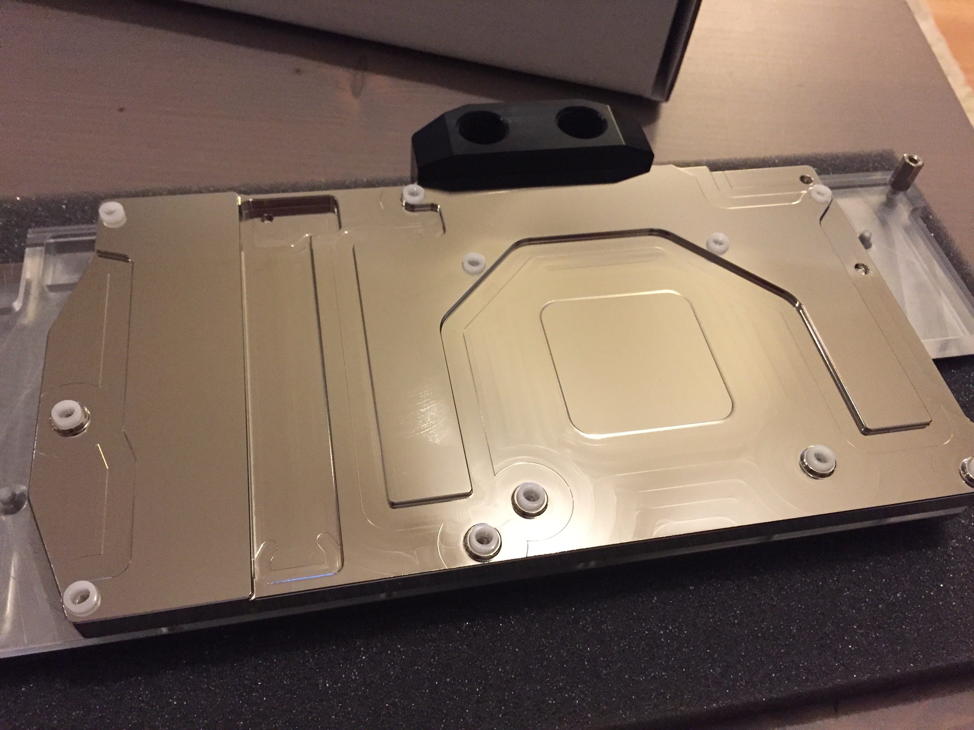

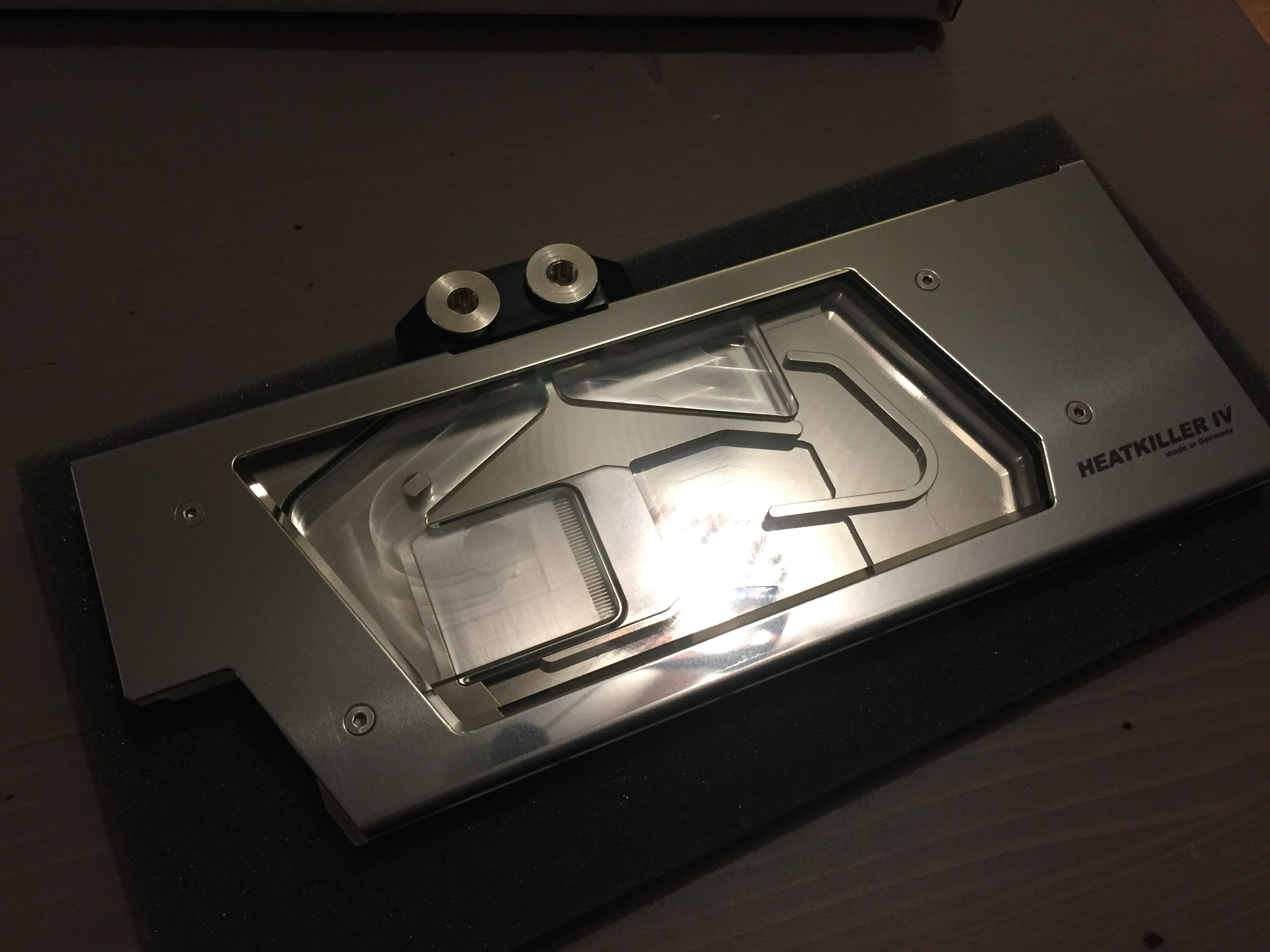

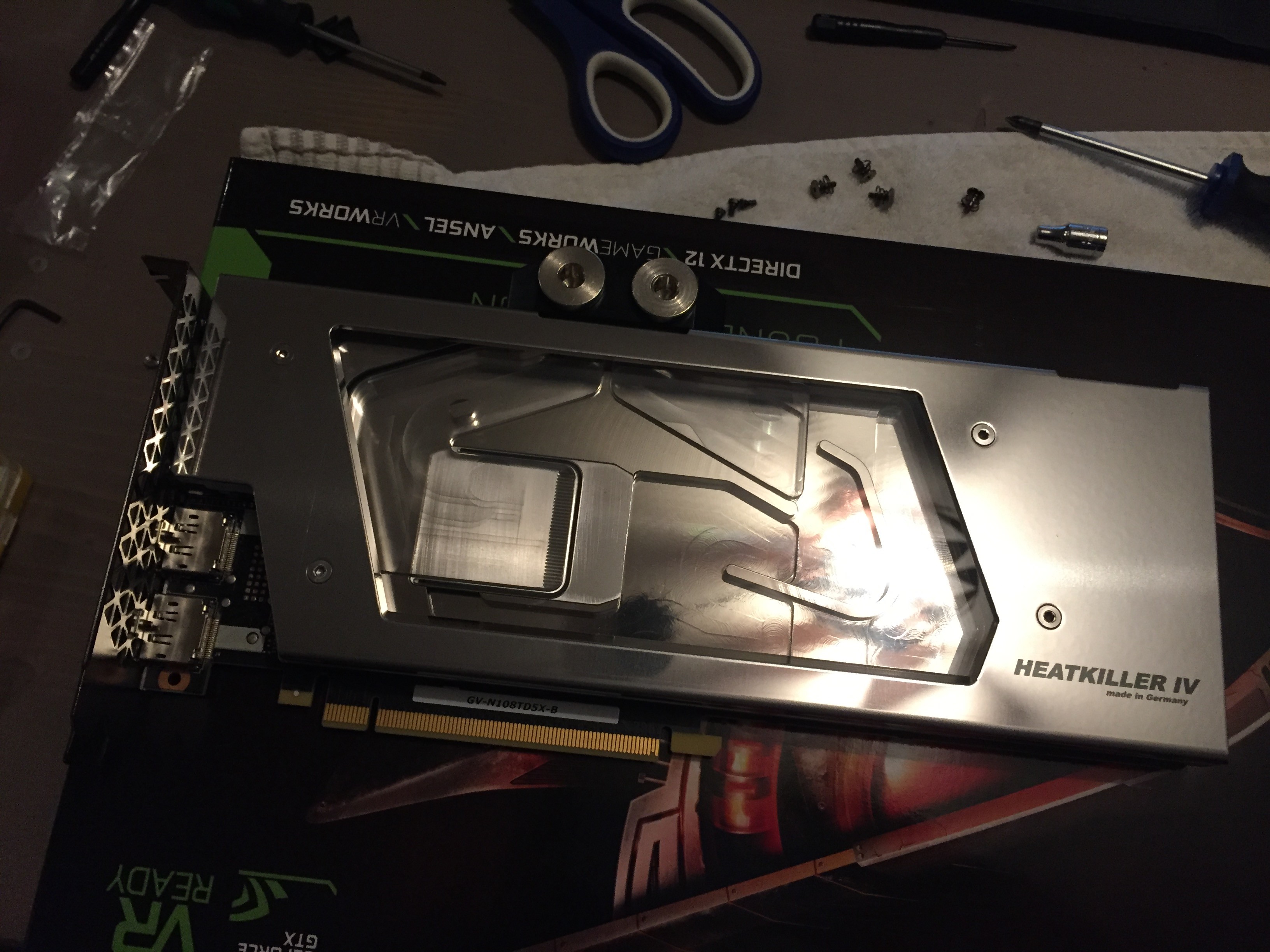

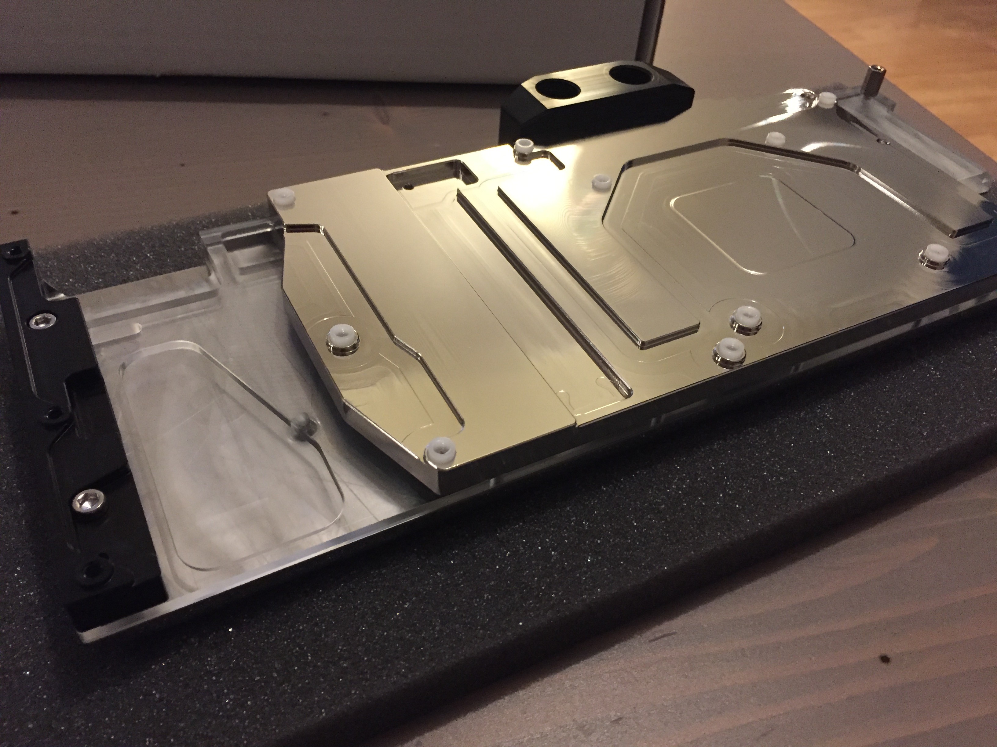

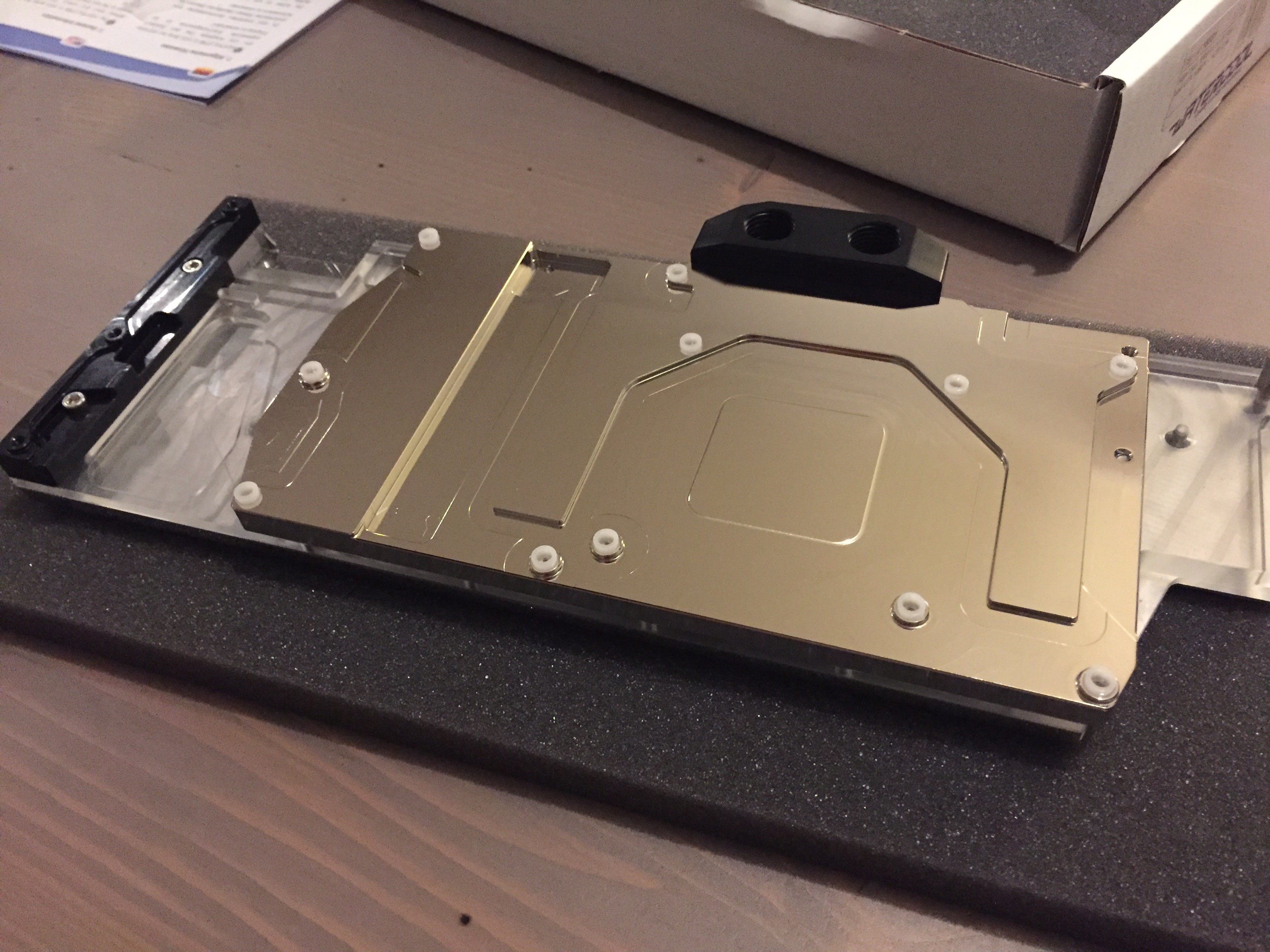

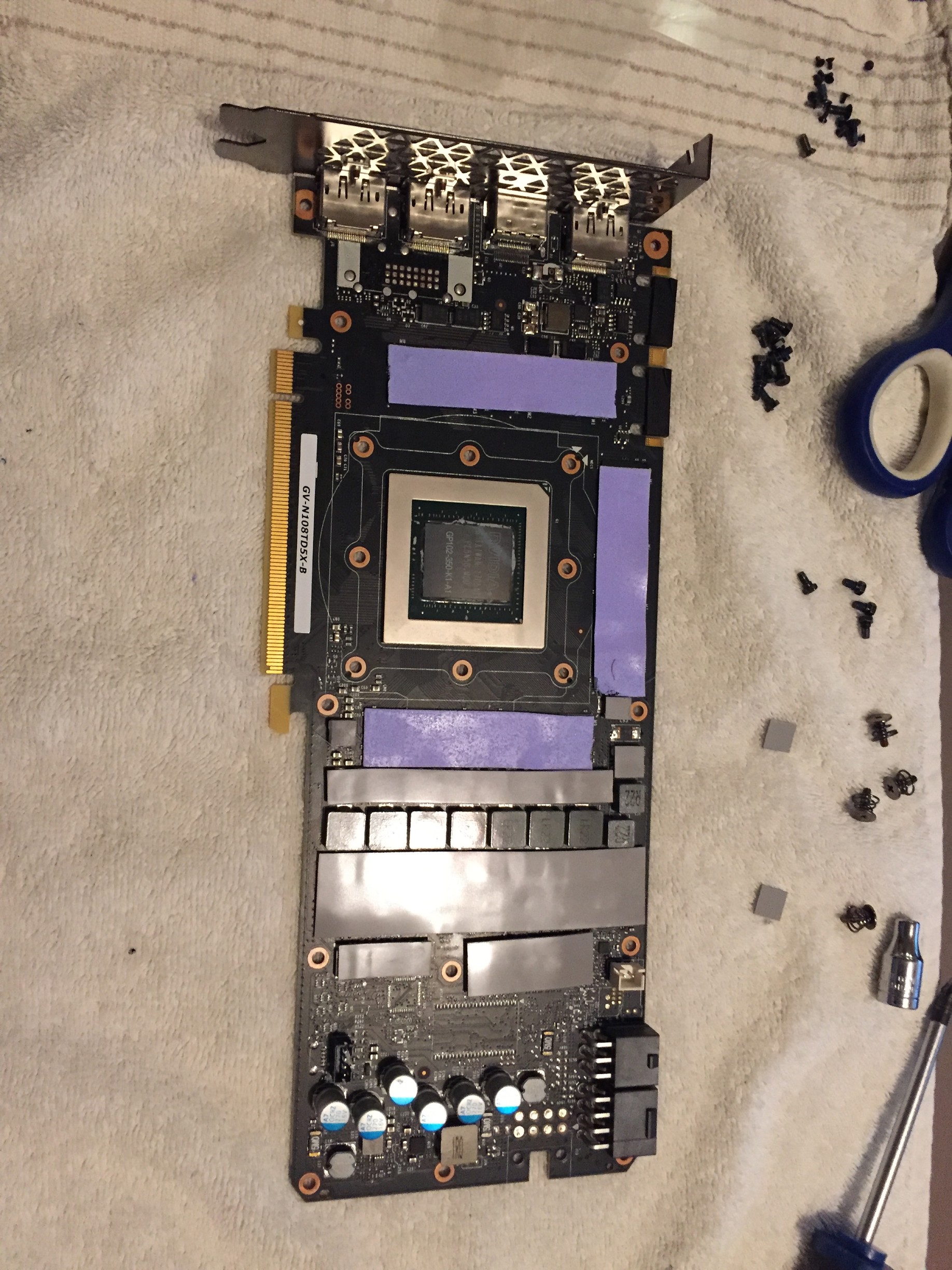

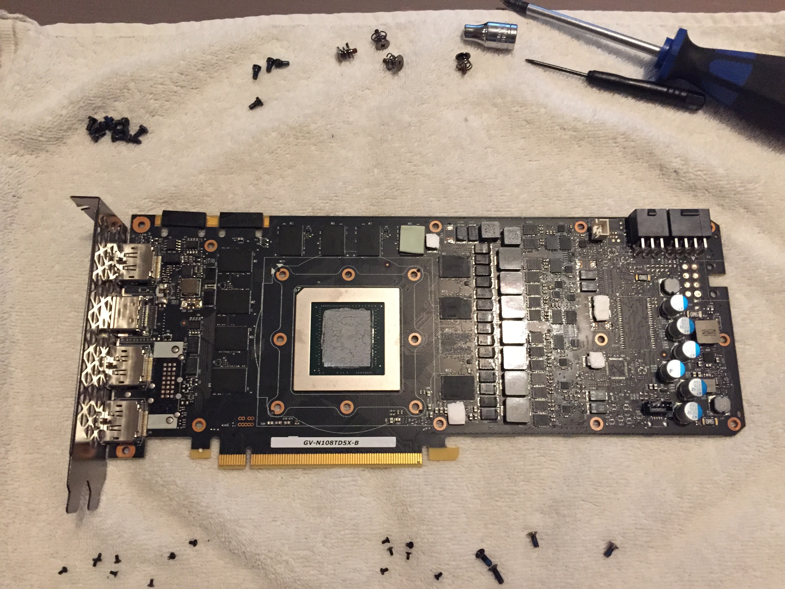

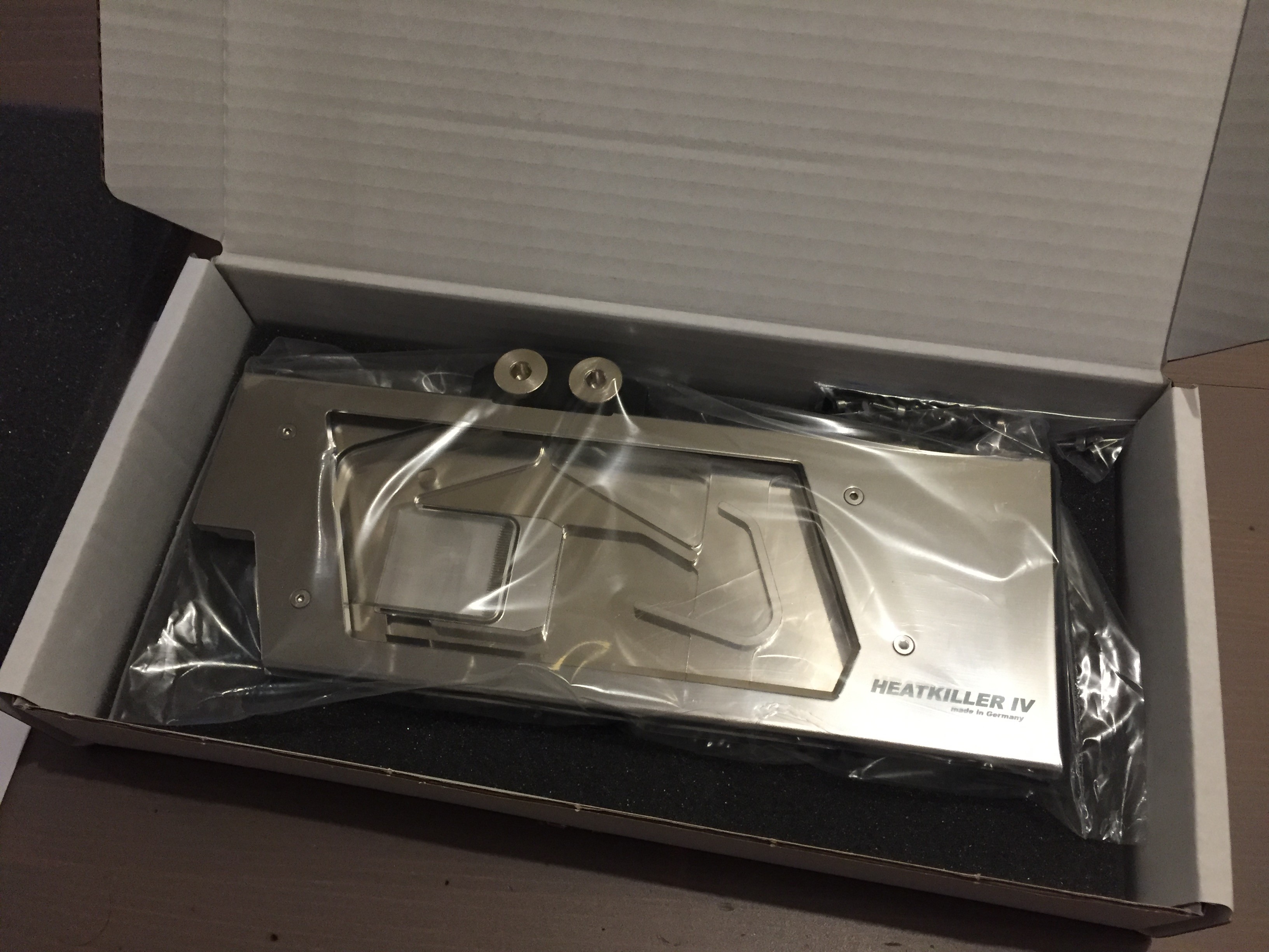

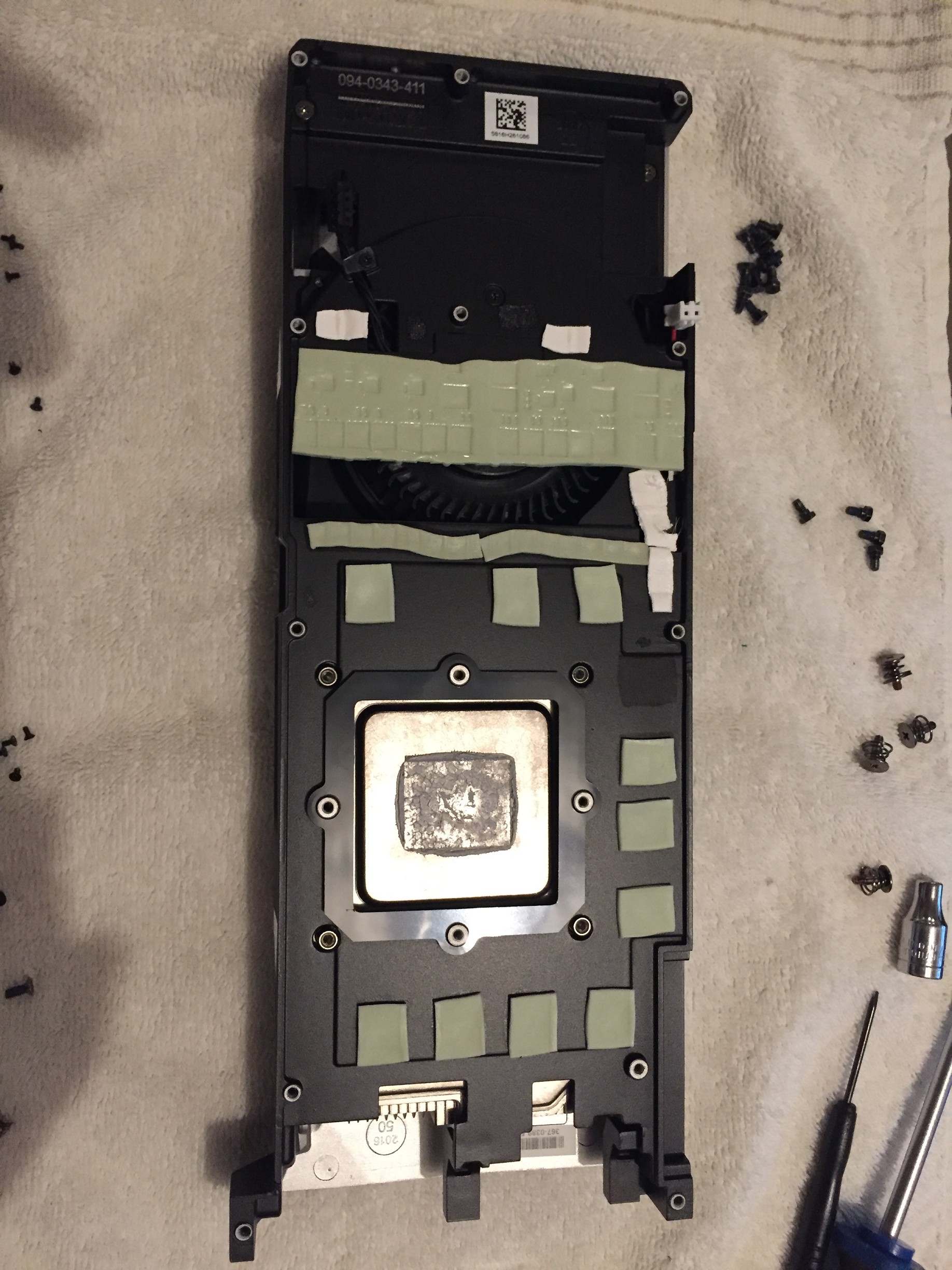

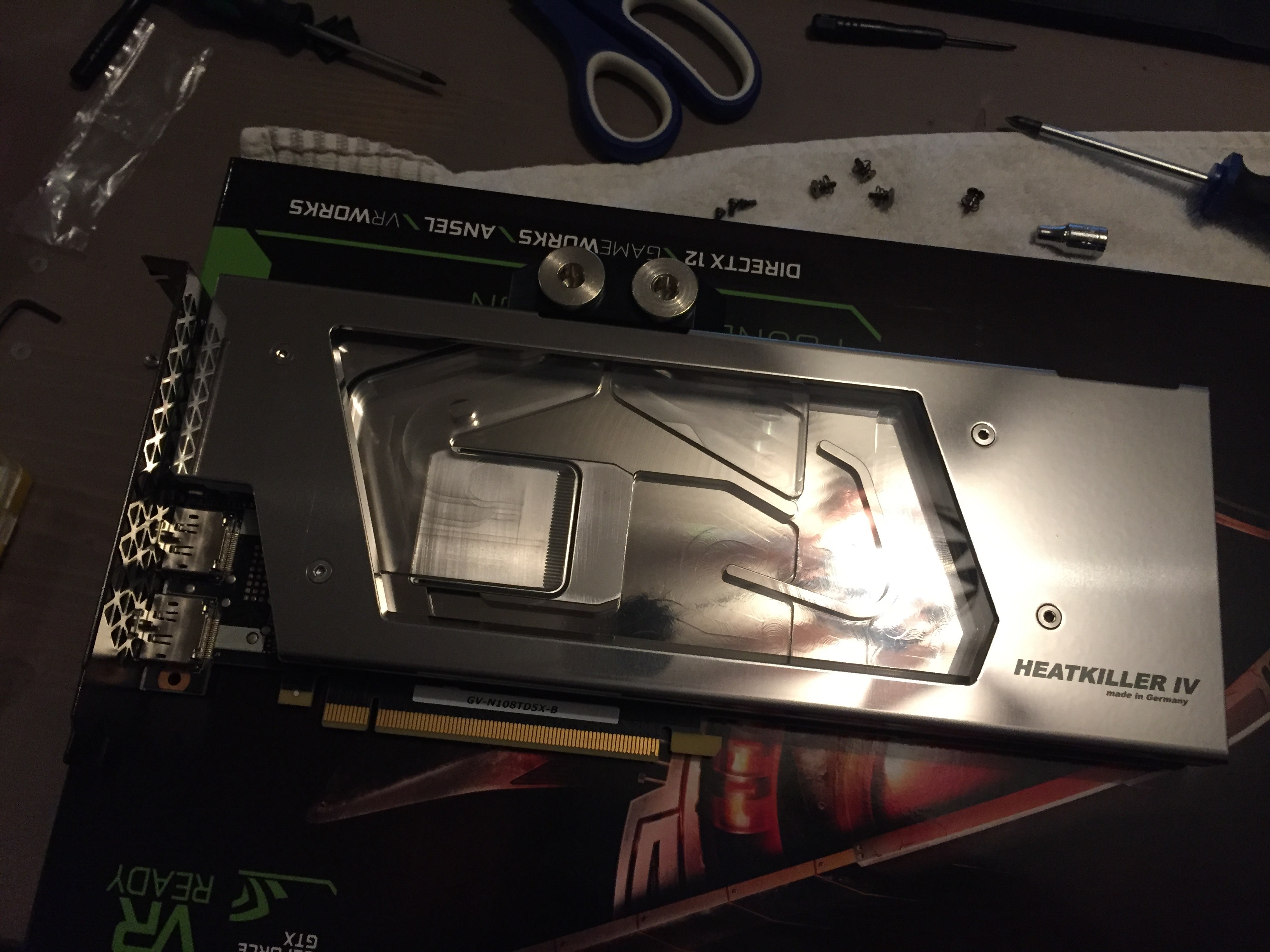

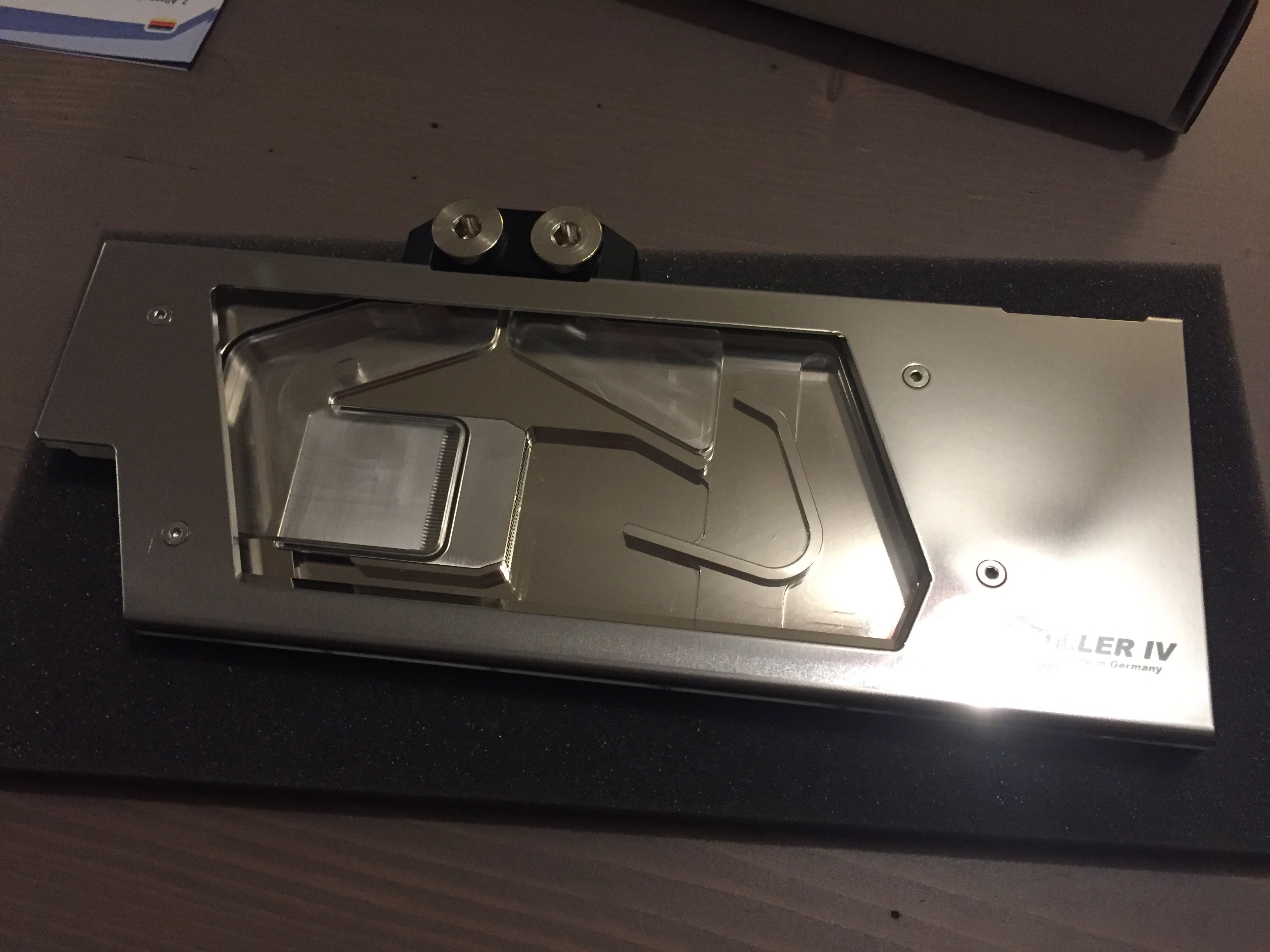

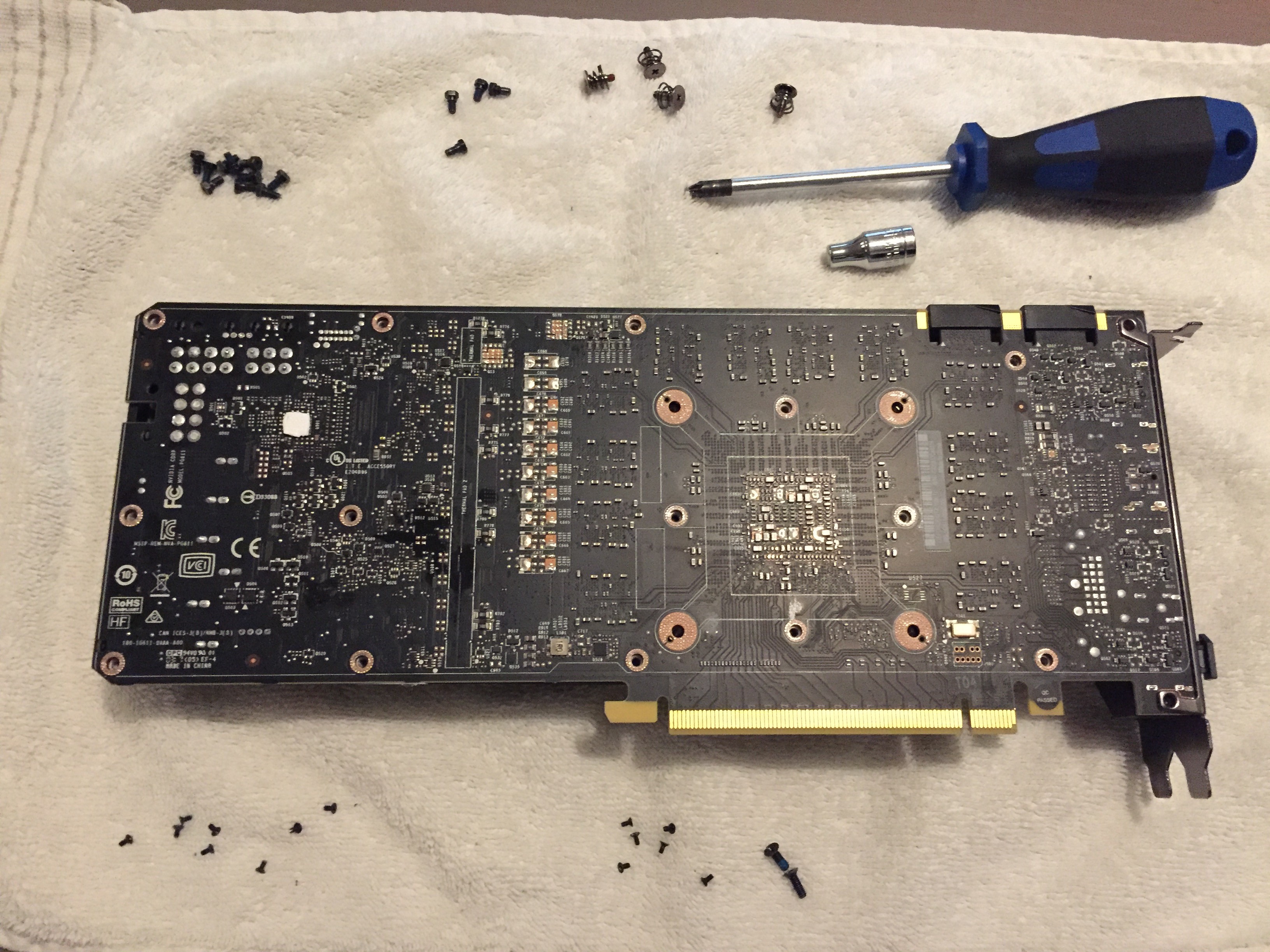

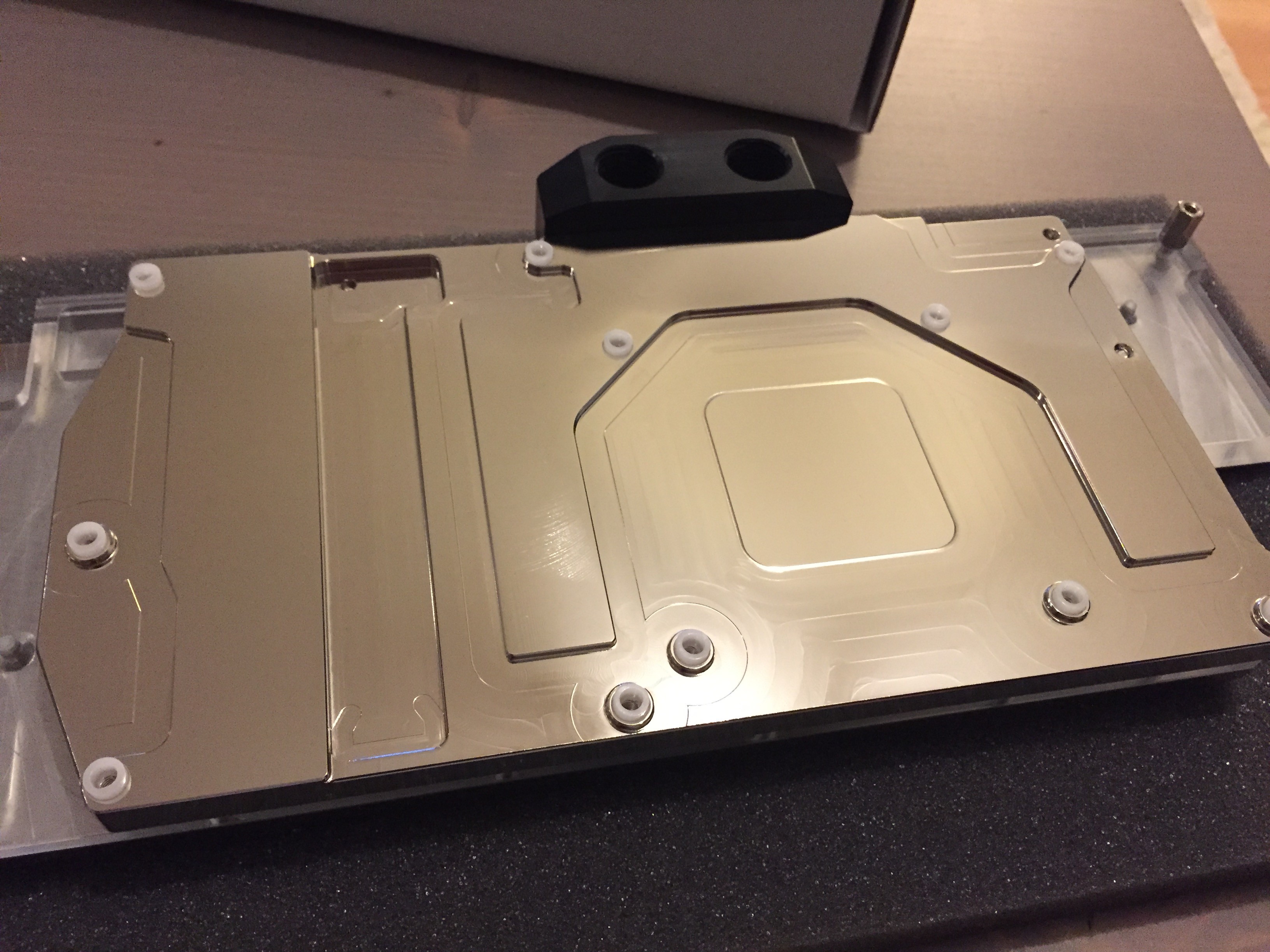

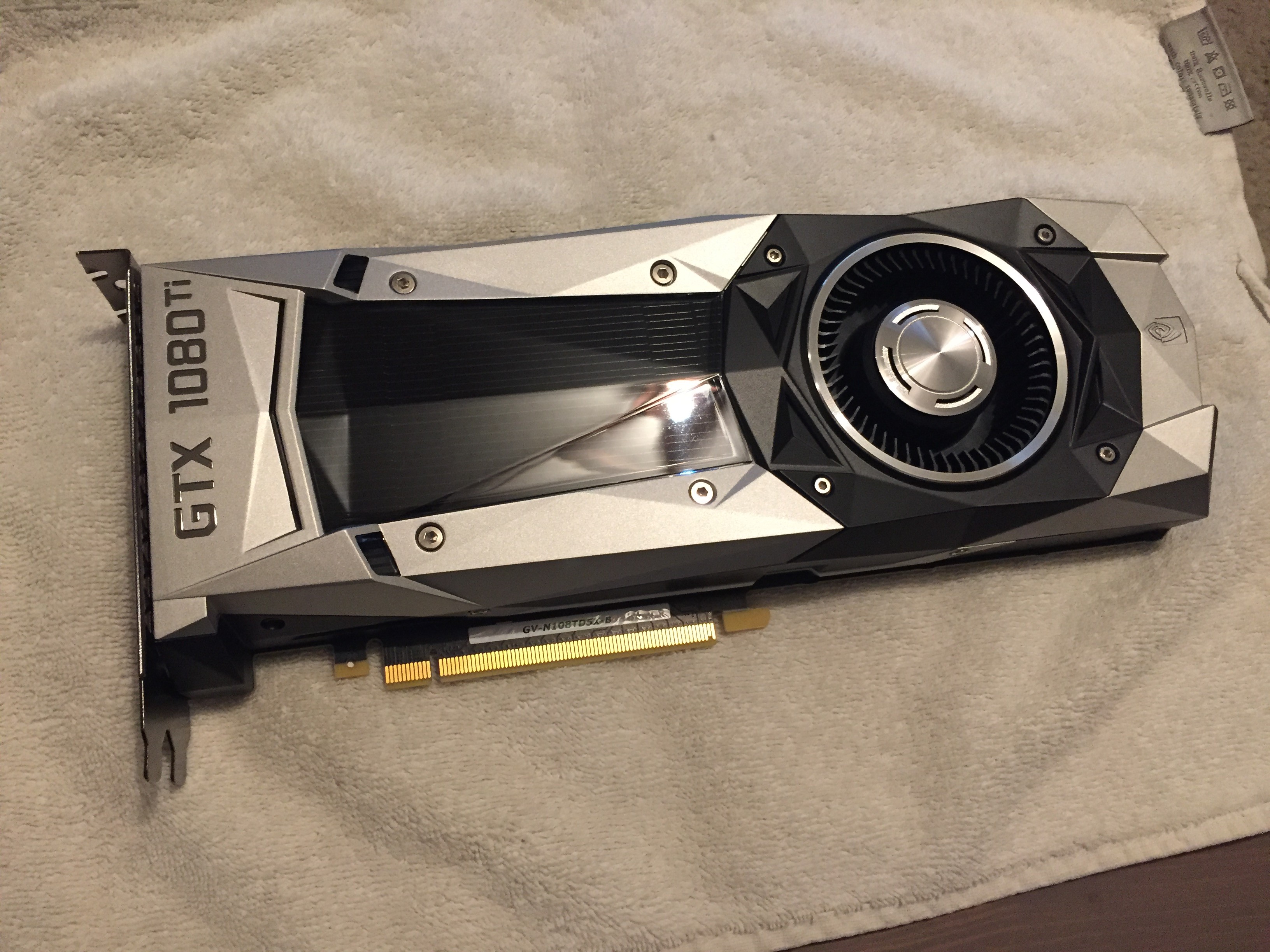

Jetzt gibt es mal ein kleines Update von meinem Watercool Heatkiller. Die Tage dann nochmal Updates vom gesamten System.
Der Waterblock sieht einfach nur mega aus. Geht fast schon in Richtung Chrom.
Montage war super einfach. Wie immer halt.
Die Karte läuft jetzt auf +150 Core und +450 VRAM ohne Spannungserhöhung mit 120% Powerlimit und 90°C Temp Target.
Effektiv ergibt das einen Core von 2050Mhz und VRAM von 5953Mhz.

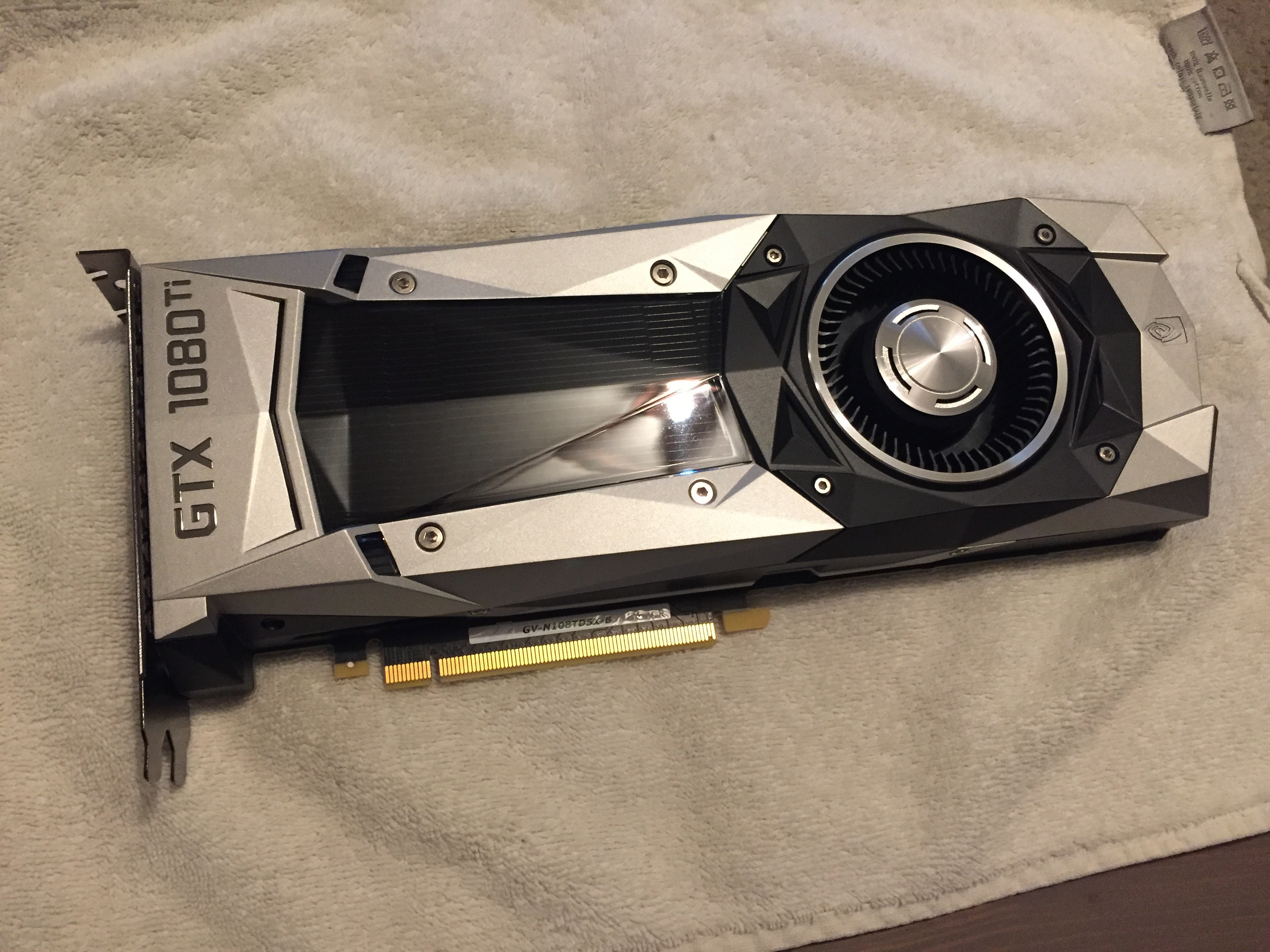

Einstellungen um die 2000Mhz hatten mit dem Referenzkühler noch Probleme. Hatte immer wieder Abstürze obwohl ich den Lüfter auf 80% hab laufen lassen und die Temps "nur" um die 70-75°C waren.
Mit dem Wasserkühler bislang keine Probleme. Spiele Ghost Recon Wildlands seit gut 45min. Temps haben sich bei 40-45 Grad eingependelt.

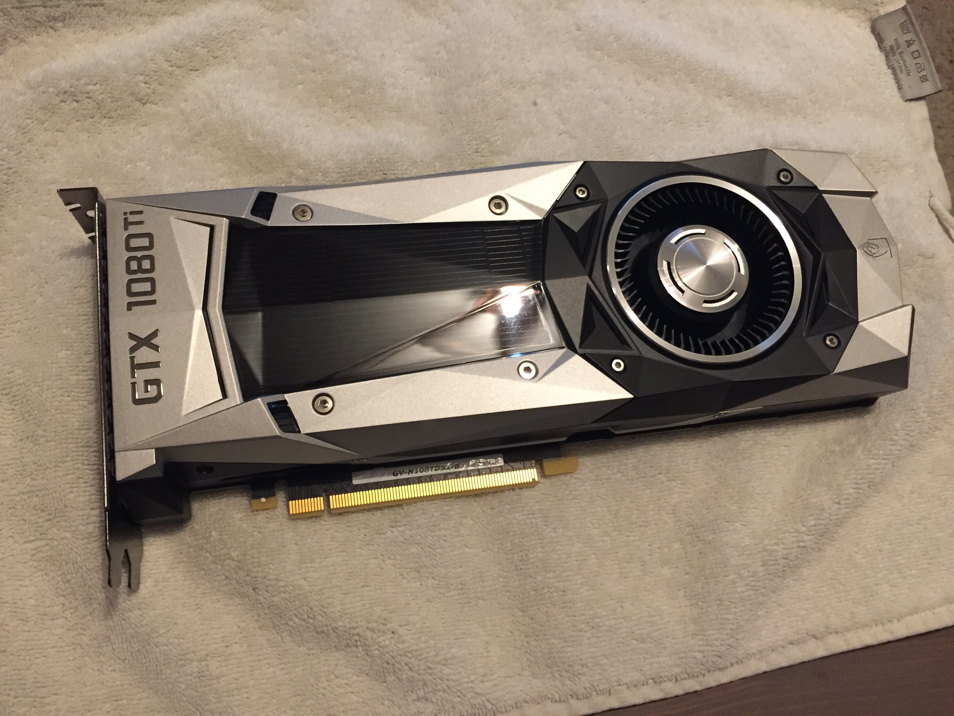

Wenn das so bleibt wüsste ich nicht was man noch wollen sollte ;). Vor allem bin ich dann sehr zufrieden mit der Entscheidung, die Founders Edition genommen und nicht auf die Custom Designs gewartet zu haben.
Hier mal ein paar Fotos:

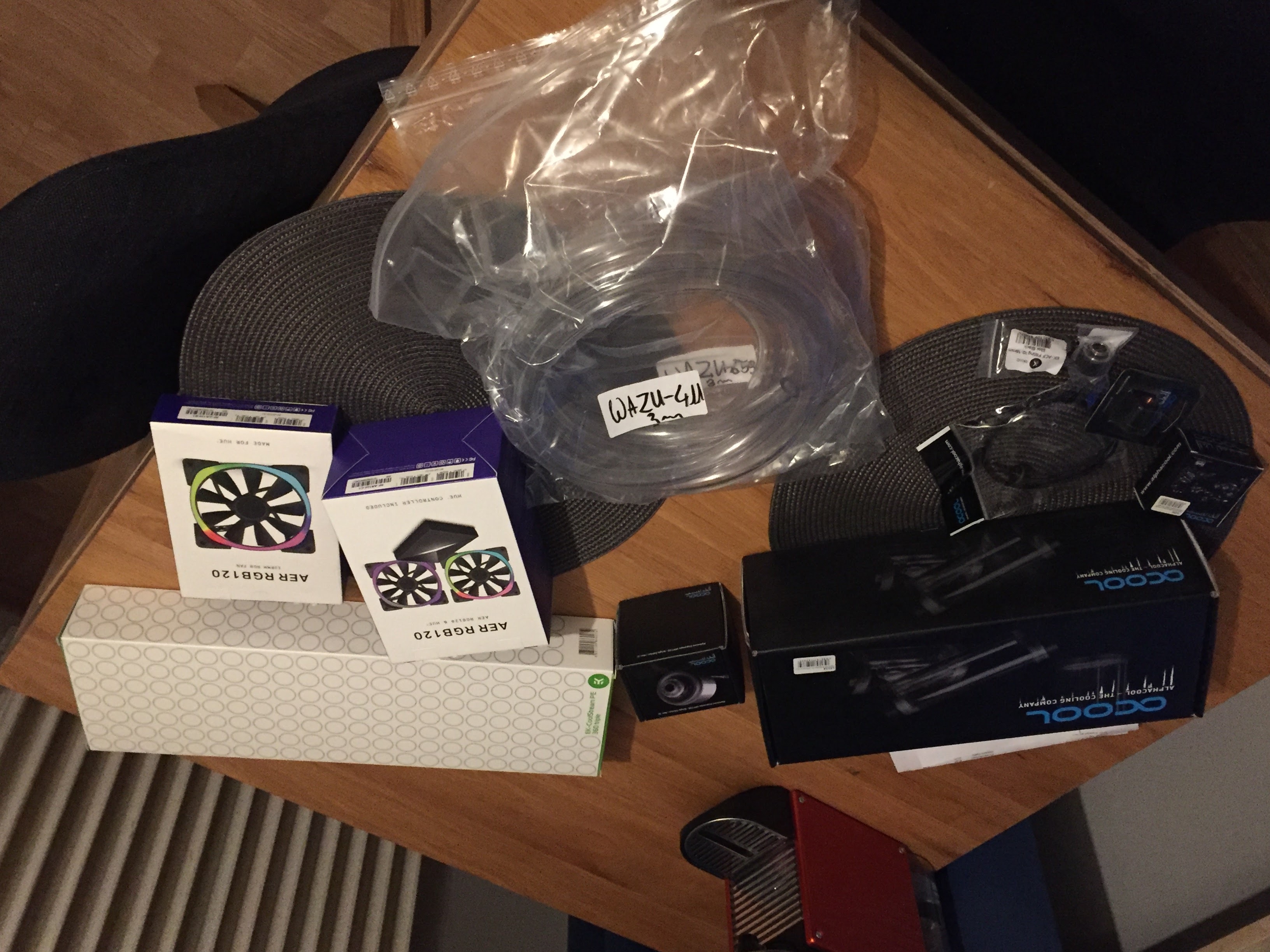

Hier die versprochenen Updates.
Veränderungen:

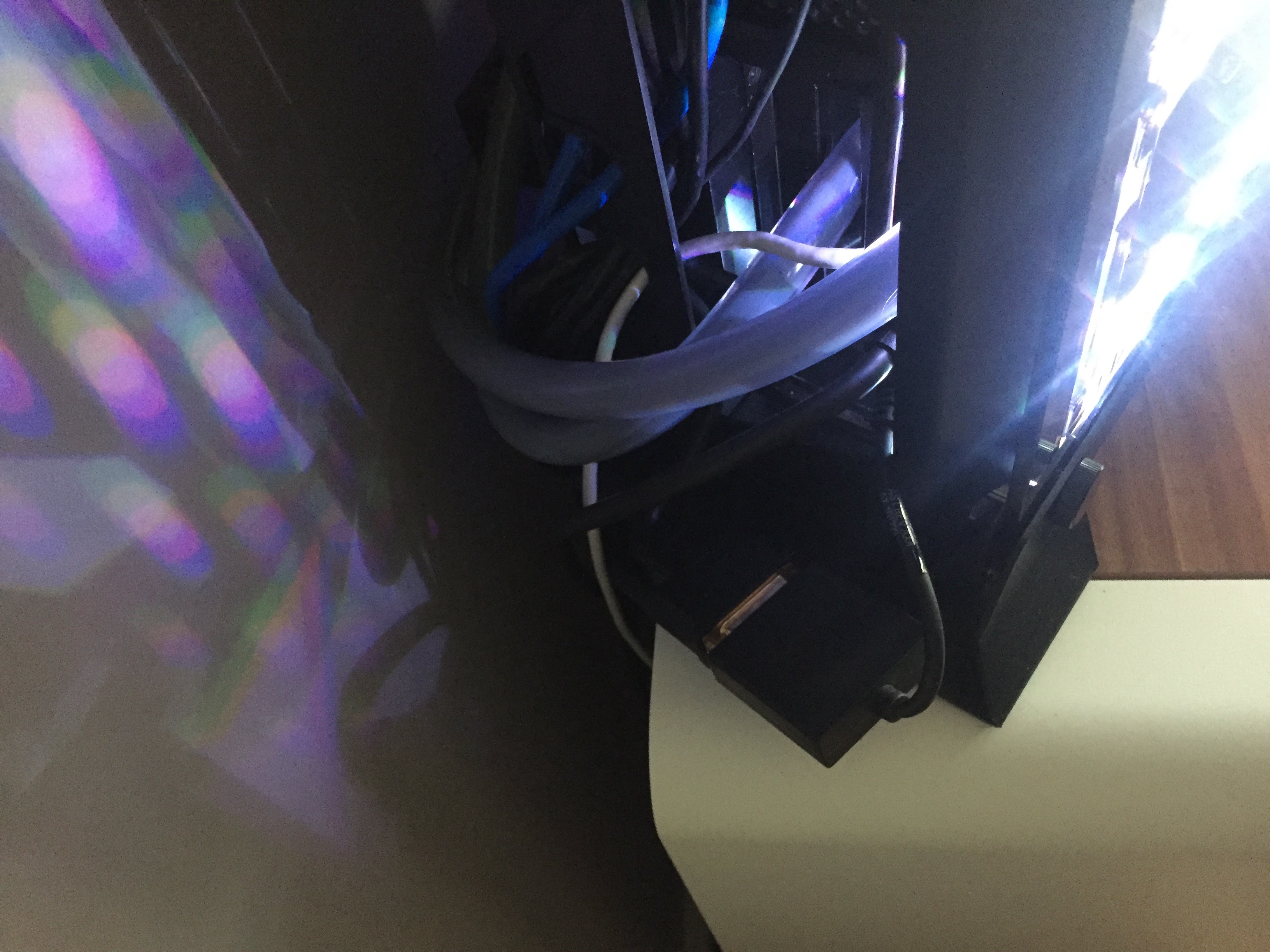

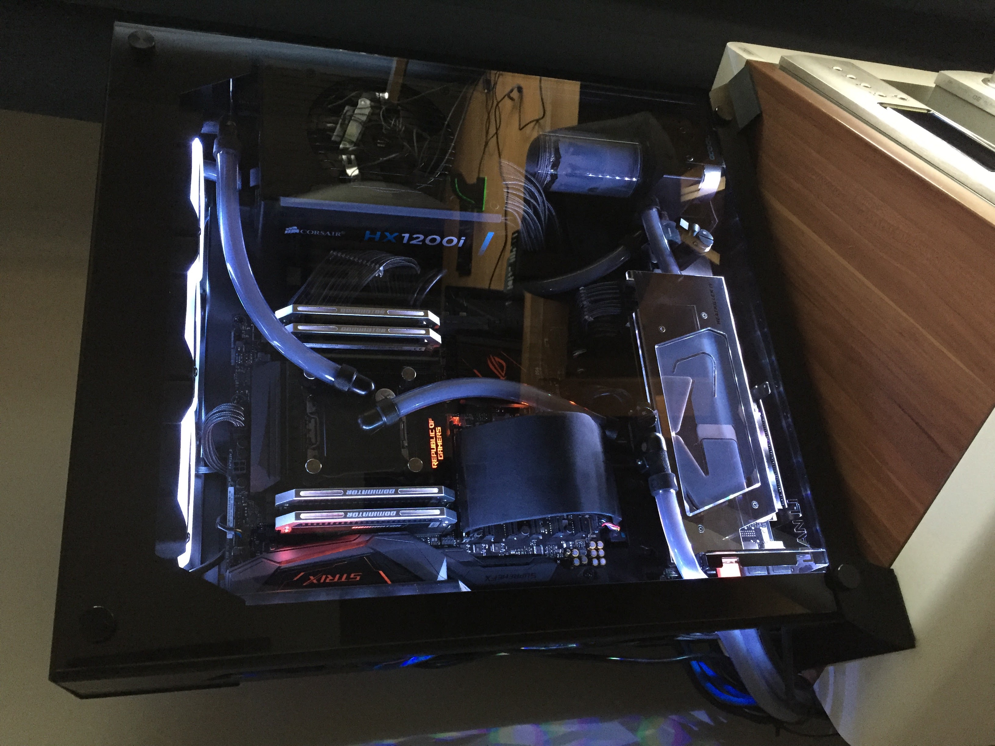

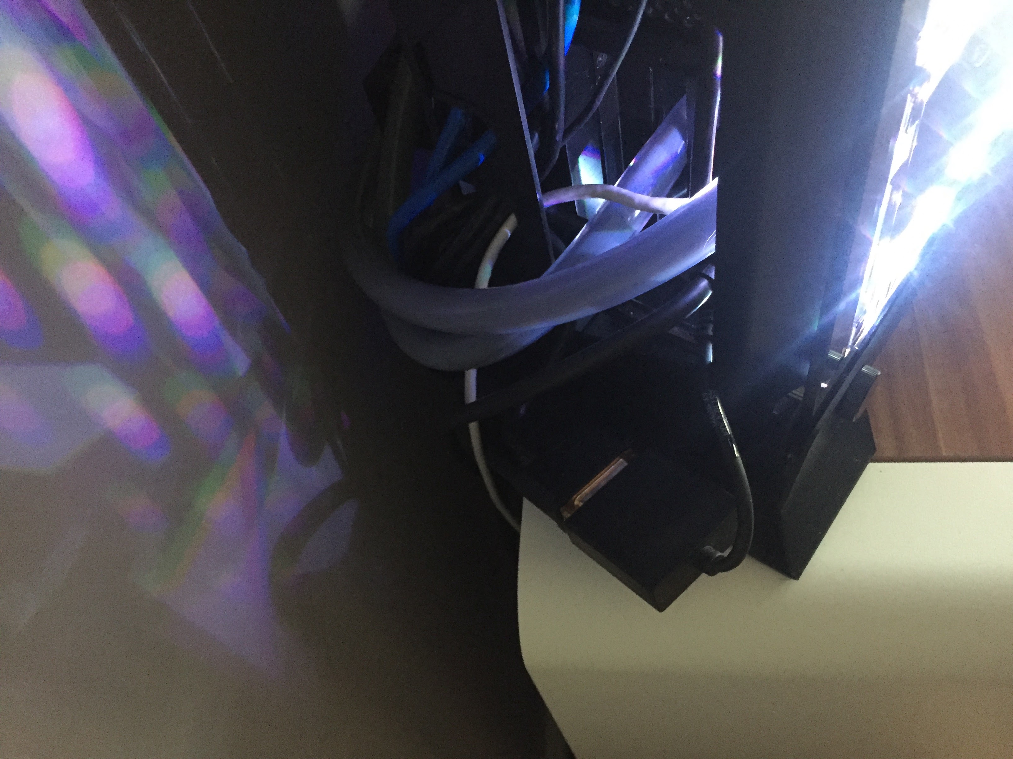

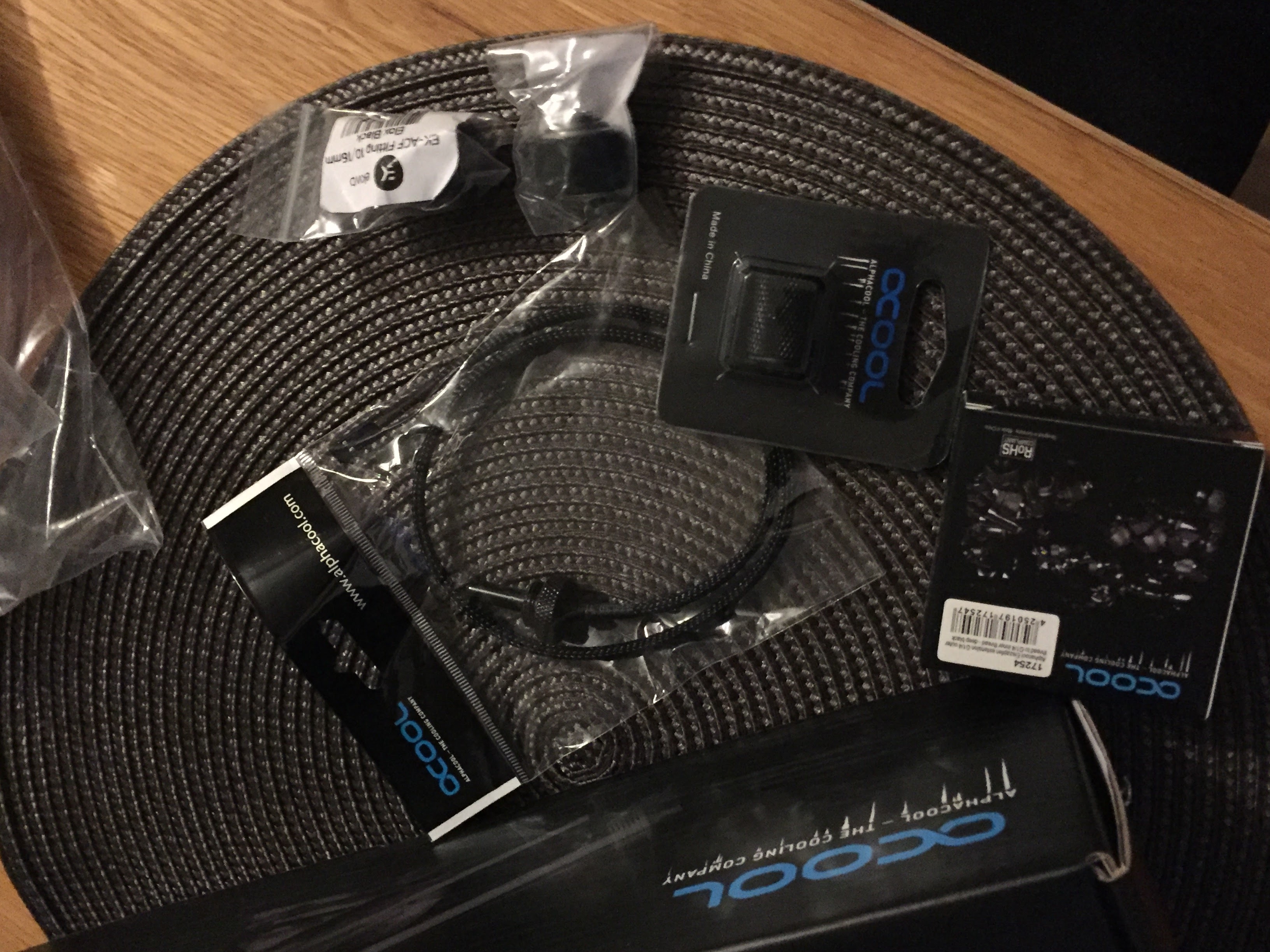

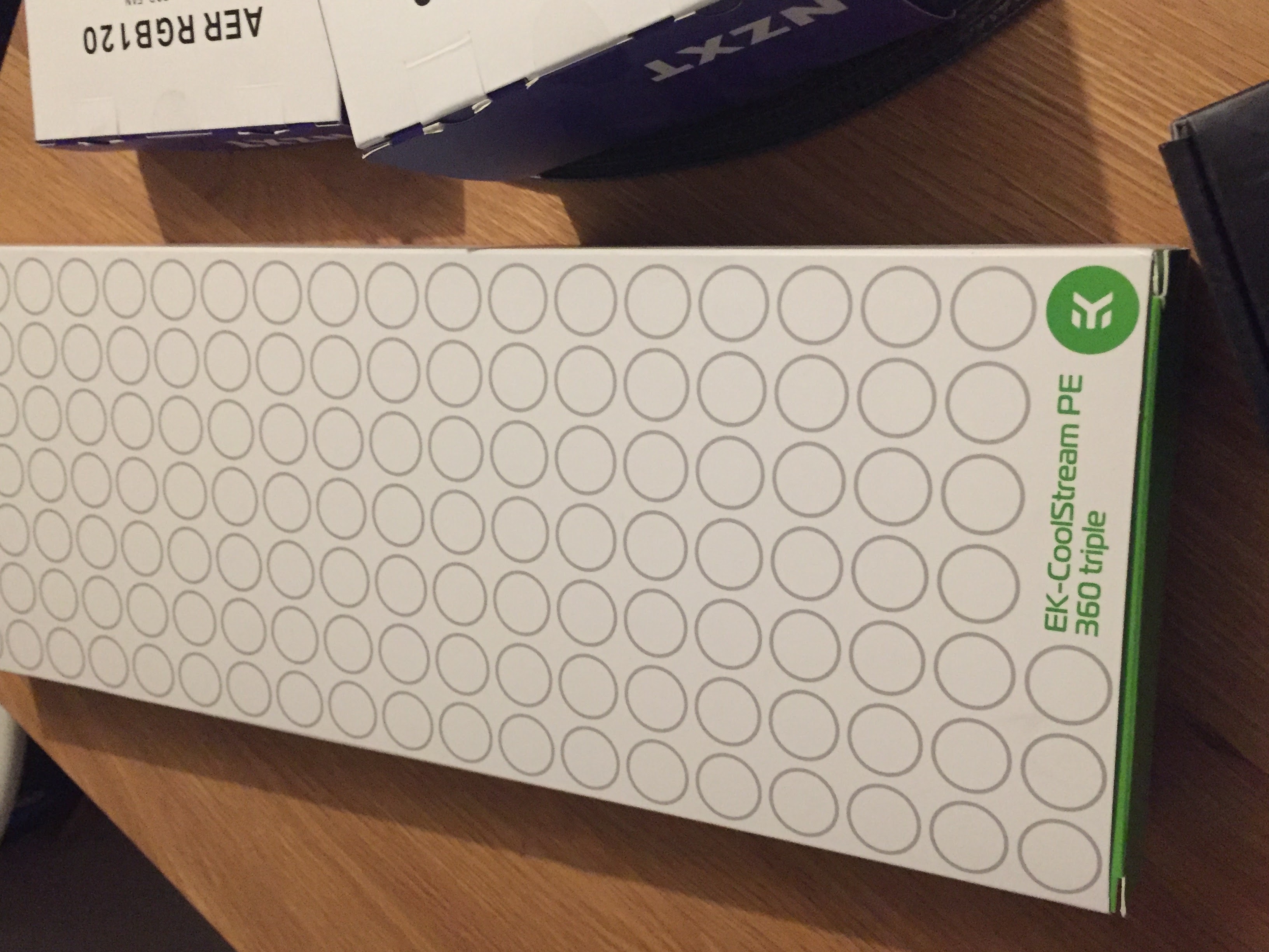

- externer Radiator: Das System konnte man zwar gut auch nur mit einem Radiator betreiben, vor allem nachdem eine GPU weggefallen ist, aber ich hatte noch einen EK PE 360 da und hatte schon immer mit dem Gedanken gespielt, einen Radi extern zu verlegen. Das habe ich jetzt gemacht. Ging echt super einfach. An den PCI-Slots gibt es eine Lücke wo man einen Schlauch gut durchbekommt. Den Rückweg nimmt ein Schlauch durch einen der PCI-Slotblenden und ist dann hinter der GPU verlegt. Der Radiator kommt dann hinten an mein Hifi-Rack. Den muss ich erst noch befestigen. Aktuell liegt er hinter dem Gehäuse auf dem Rack, rein passiv. Reicht aber vollkommen.
- NZXT AER RGB Lüfter: Die NZXT Lüfter machen echt was her und sind echt leise. Meine CORSAIR SP120 PWM hatten bei bestimmten RPM immer Vibrationen und ein leichtes Surren. Die NZXT nicht und sind insgesamt leiser.
- Alphacool D5 VPP755 und Eisbecher 150mm: Die Magicool war zwar echt super gut, auf die lass ich echt nichts kommen, aber ihr ging bei 2 Radiatoren so langsam die Kraft aus. Und für 40€ hat sie lange genug gedient. War ja eigentlich nur als günstiger Übergang zur D5 gedacht und dafür hat sie es echt lange gemacht. Bleibt mir lange in guter Erinnerung. Die D5 ist natürlich der Kracher. Mehr als genug Pumpleistung. Und der Eisbecher ist auch echt nett. Die 150mm Variante ging aber grad so unter das Netzteil, welches ich in die höchste Position anheben musste.
- neue Schläuche, Mayhems Ultraclear: Hatte vorher die Primochill. War immer ein Kraftakt diese über die EK Fittings zu bekommen. Die Mayhems sind deutlich leichter im Handling und gehen viel einfacher über die Fittings. Zudem kosten sie deutlich weniger (3,90€/m vs. 7,90€/m Primochill)
Temps:
Den 5820k hab ich jetzt wieder auf 1.3V und 4.2Ghz. Das Overclocking lässt sich vielleicht noch optimieren. In Spielen geht der so auf 62°C. Die 1080Ti geht bei +150 Clock (2050Mhz) und +300 VRAM (5800Mhz) auf bis zu 45°C in Spielen hoch.

Danke für die tolle Dokumentation Deines Builds, der ist eine ziemliche Inspiration für mich. Ich hab auch vor, ein PC-O7 für mein nächstes Projekt zu verwenden. Die Wasserkühlung für CPU und Graka hast Du ja auch sehr gut bewerkstelligen können - ich hab halt immer gelesen, dass gerade der Radiatoreinbau da Probleme machen kann. Wie sieht es mit der Lautstärke deines endgültigen Builds aus?
Sorgen machen mir da nur die Schlauchanschlüsse am Radiator direkt über dem offenen Teil des Netzteils. Wenn da einmal was schiefgeht, knallt es halt richtig :eek:
