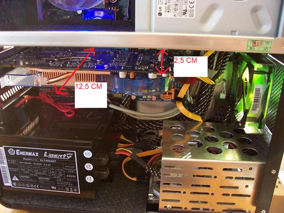

Welche Abstände meinst du genau? Von der Grafikkarte bis zum Laufwerksträger und vom äusseren Rand der Grafikkarte bis zur Gehäusewand?
Ich habe mal ein Bild als Anhang eingestellt. Dort habe ich ein paar Sachen ausgemessen. Die 2,5 cm (es sind ganz knappe 2,8 cm, habe nochmal genau gemessen) sind von der Rückseite der Grafikkarte bis zum Laufwerksträger gemessen. Die 12,5 cm sind gemessen vom Anfang des PCI-E Slots bis zur Gehäusewand. Ich hoffe die Angaben helfen dir. Ansonsten melde dich nochmal.

@devebero: Danke! Die Angaben helfen mir weiter. D.h. mit den 12,5 cm ab PCIe Slot bis zur Gehäusewand würde schon mal nicht mehr folgende Karte reinpassen:
http://geizhals.at/deutschland/a291787.html
Schade, aber kann man nix machen. Dann halt gleich ne GTS mit (hoffentlich leisem) normalem Standardlüfter und minimaler Übertaktung. Naja, immerhin bleiben einem dann noch 2 normale PCI-Slots frei für ne Soundkarte u. TV-Karte. Wobei das auch bei dir schon ziemlich eng aussieht.
