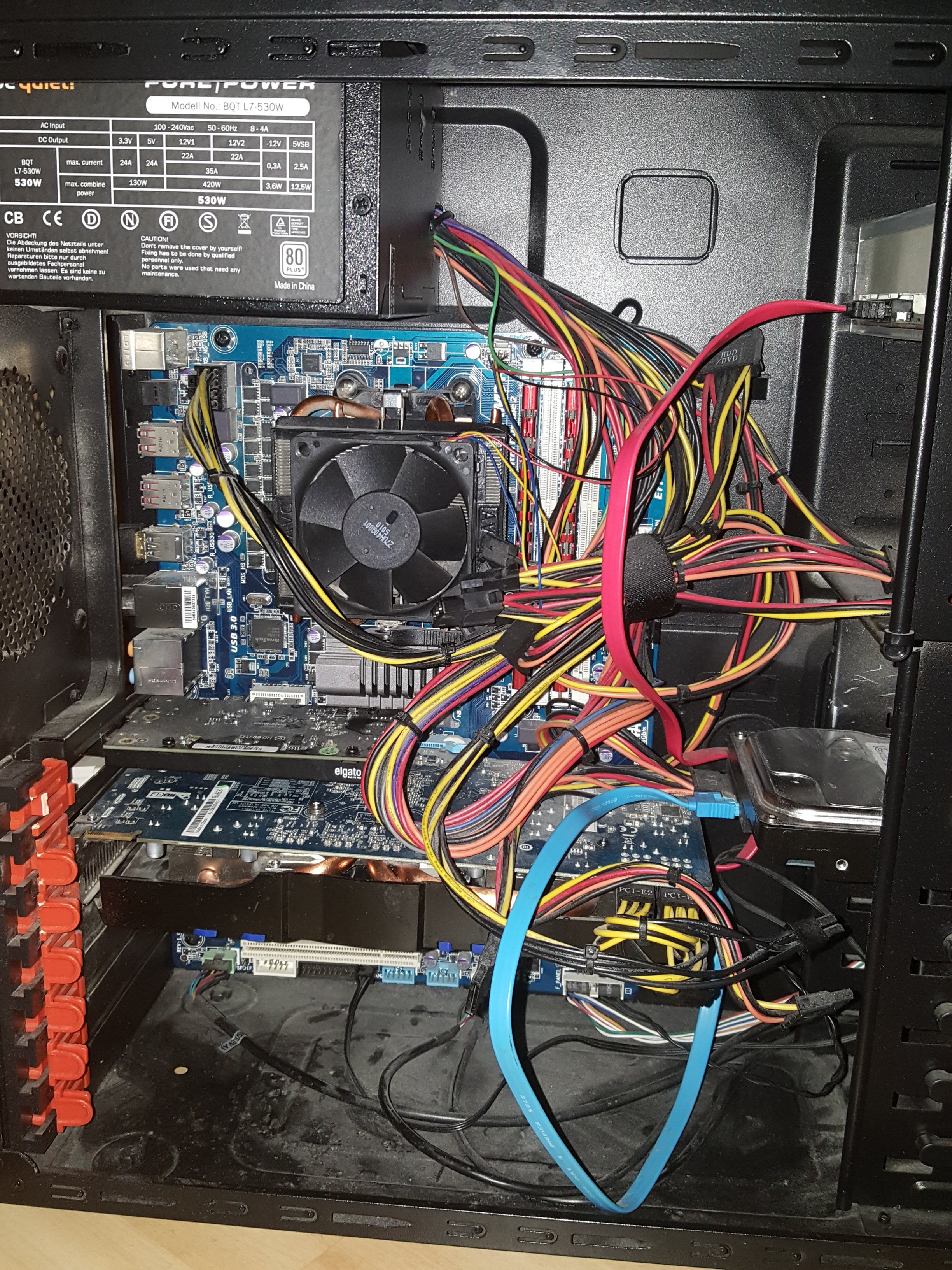

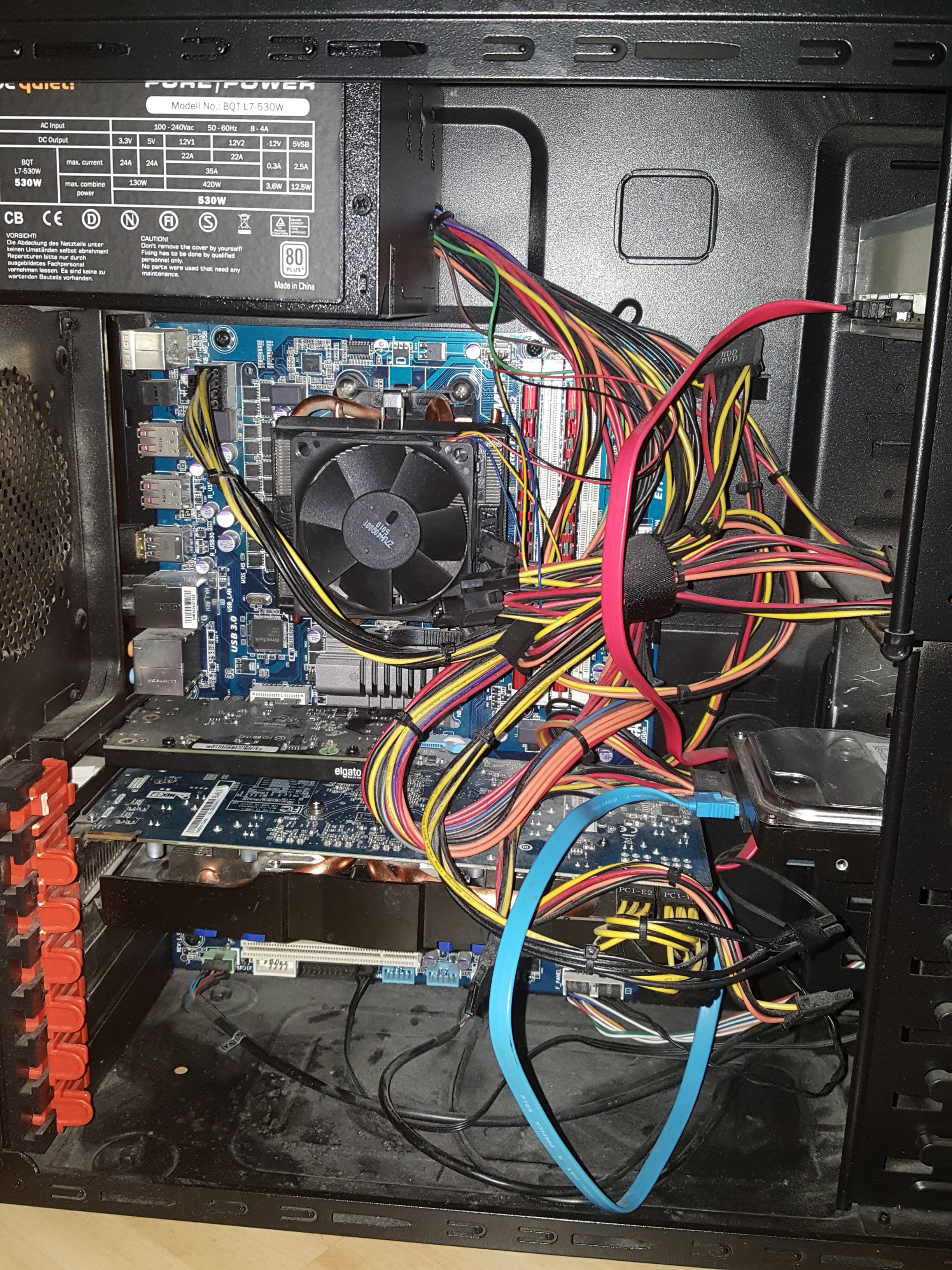

hier sieht man's. jetzt müsste der Kühler ungefähr grob 100x100mm haben und Höhe irrelevant. der Lüfter auf dem Kühler ist ziemlich 80er Durchmesser. nach meiner Messung wäre ab ner Länge von 140mm eine Netzteilkollision ca. möglich, deswegen sollte ich solche ausmaße meiden

Ich bin nur von der Gehäusebreite augegangen. Wenn das Netzteil "vor" der CPU sitzt, passt kein großer Top-Blower rein. Kannst Du mal ein Foto vom Innnenlebben Deines Rechners machen?

Also ich habe das Asgard und noch ein AM3-Board hier. Bei mir hatte problemslos (wenn auch knapp) ein Alpenföhn Groß Clockner oder ein Matterhorn Pure reingepasst. Die Kühler sind 157 bzw. 158 Millimeter hoch.
Ein Scythe Mugen 5 sollte also definitiv reinpassen.
Ein Punkt der beim Asgard eine höhere Lautstärke und schlechtere Temperaturen verursacht, sind die sehr restriktiven Lüftergitter hinter den Lüftern. Eine Enrfernung hat bei mir die Lautstärke merkbar reduziert und die Temperaturen etwas verbessert.
Ahhh, endlich, jetzt weiß man es.
Ich habe ja schon zuvor im alten Thread gefragt, ob das Mainbord diese Revision ohne Kühlkörper auf den Spannungswandlern ist. Ist es. Das ist kein gutes Mainboard für Extrem-OC, nur maßvoll und mit Top-Blow Kühler.
Gute Mainboards für maximales OC haben mehr als 4+1 VRM Phasen und dicke Kühlkörper auf den VRM.

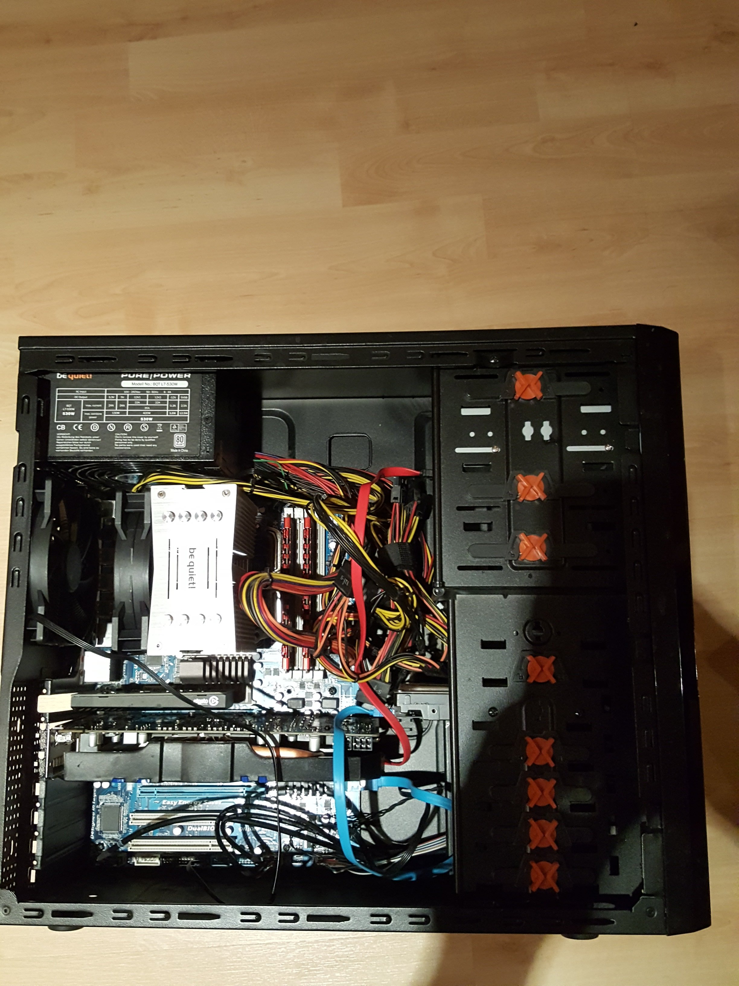

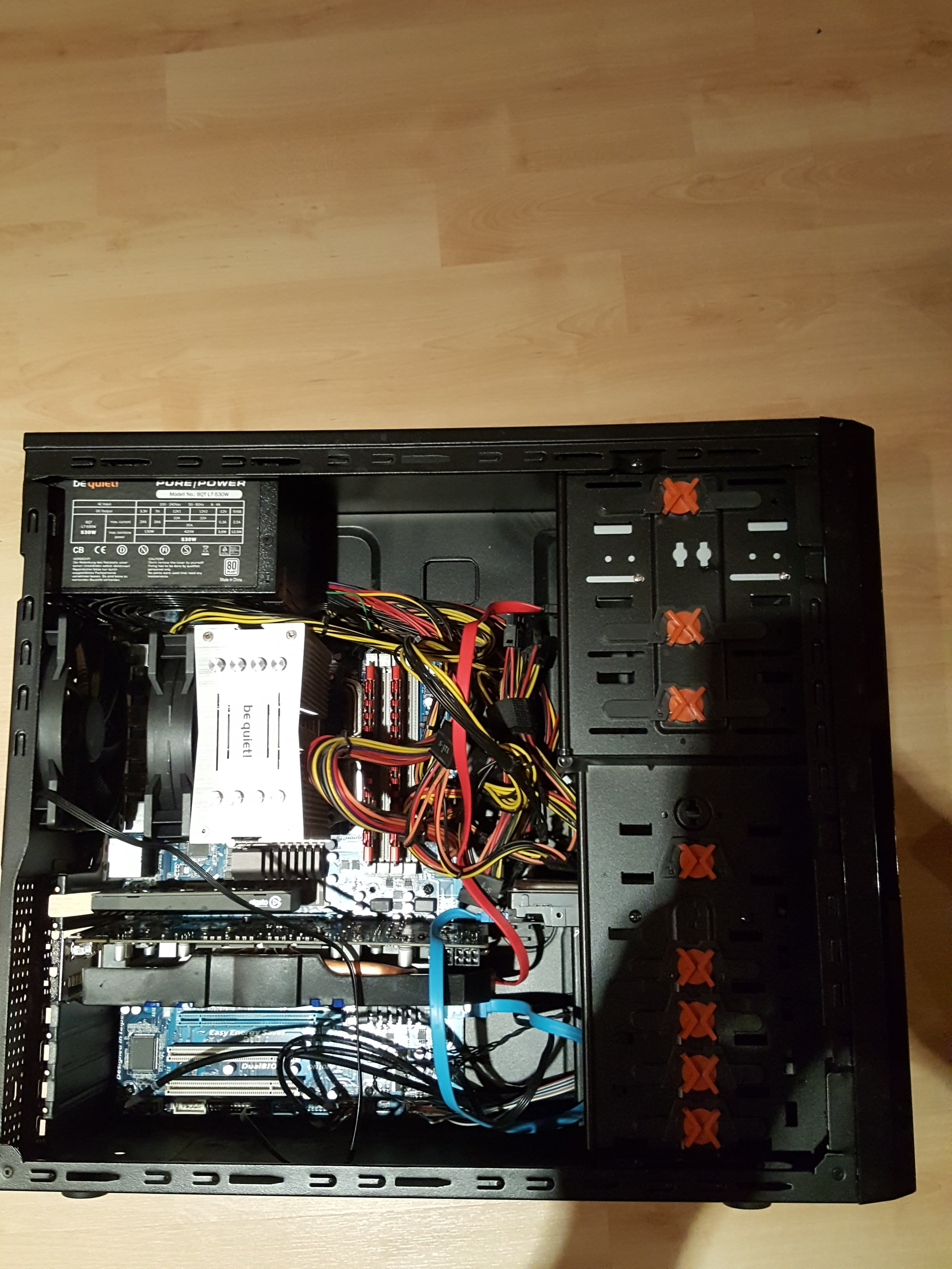

ist der airflow günstig ? hab den cpu kühler dran und an der Front rechts unten einen purewing der Luft reinholt. links rückseite pure wing der rausholt luft neben cpu kühler und lüfter. macht das Sinn? der cpu Lüfter holt Luft ja rein nach rechts?
Nein, der Lüfter vom CPU-Kühler sollte auch nach hinten pusten!
Da hab ich aber kein Platz weil RAM da ist wenn ich ihn rechts am Kühler anbringe... Was sollte ich tun? Den Gehäuselüfter links wegmachen und lose irgendwie auf meine spannungswandler ausrichten???

Versetz den Ram in den 2. und 4. Slot, dann passt es vermutlich mit dem Lüfter. Der Lüfter soll durch den Kühlkörper zum Heck des Gehäuses blasen.
Ein paar Gedanken das Kabelmanagment betreffend wären vermutlich auch nicht verkehrt.
Ist sowieso der falsche CPU-Kühlkörper für das System, da kein Top-Blow Design, was Luft Richtung Mainboard bläst.
Man kann jeden Lüfter in zwei Richtungen montieren, dass er nach rechts, oder nach links die Luft raus bläst, einfach abnehmen, 180° drehen, und wieder montieren.

Ging halt kein Topblower, bin eigentlich mit dem Kühler zufrieden. @HITCHER_I ich kann ihn umdrehen und auf der linken seite lassen, klar aber im innenraum ist kaum luft zirkulation, der lüfter sollte ja durch den kühlkörper pusten. Ich müsste nochma versuchen auf Ramseite mit dem Lüfter da. Werds nochma probieren. Und @Jonas5 wie macht man diese Gitter ab beim Xigmatek Asgard? Was genau meinst du auch damit. ich sehe nicht vorne das ich was plastik abschrauben kann.
