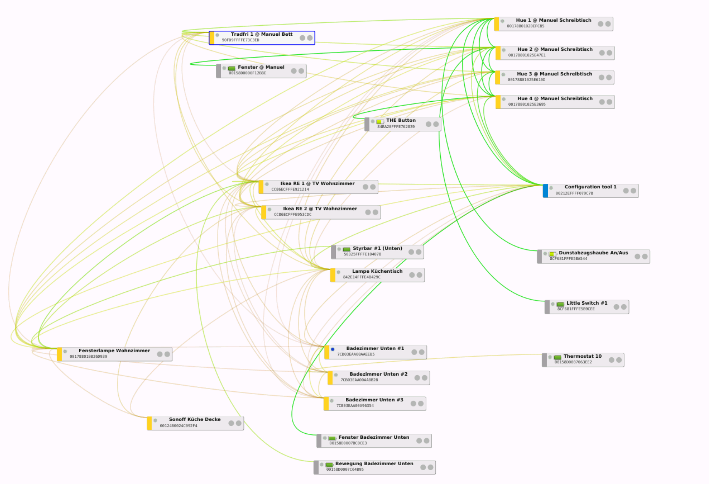

Bei ZigBee funktionieren die Leuchtmitteln in der Regel auch als eine Art Repeater. Daher ist es nicht immer unbedingt nötig, dass das Gateway zentral steht. Je mehr Räume du also entsprechend aufrüstest, desto besser wird die Abdeckung:
