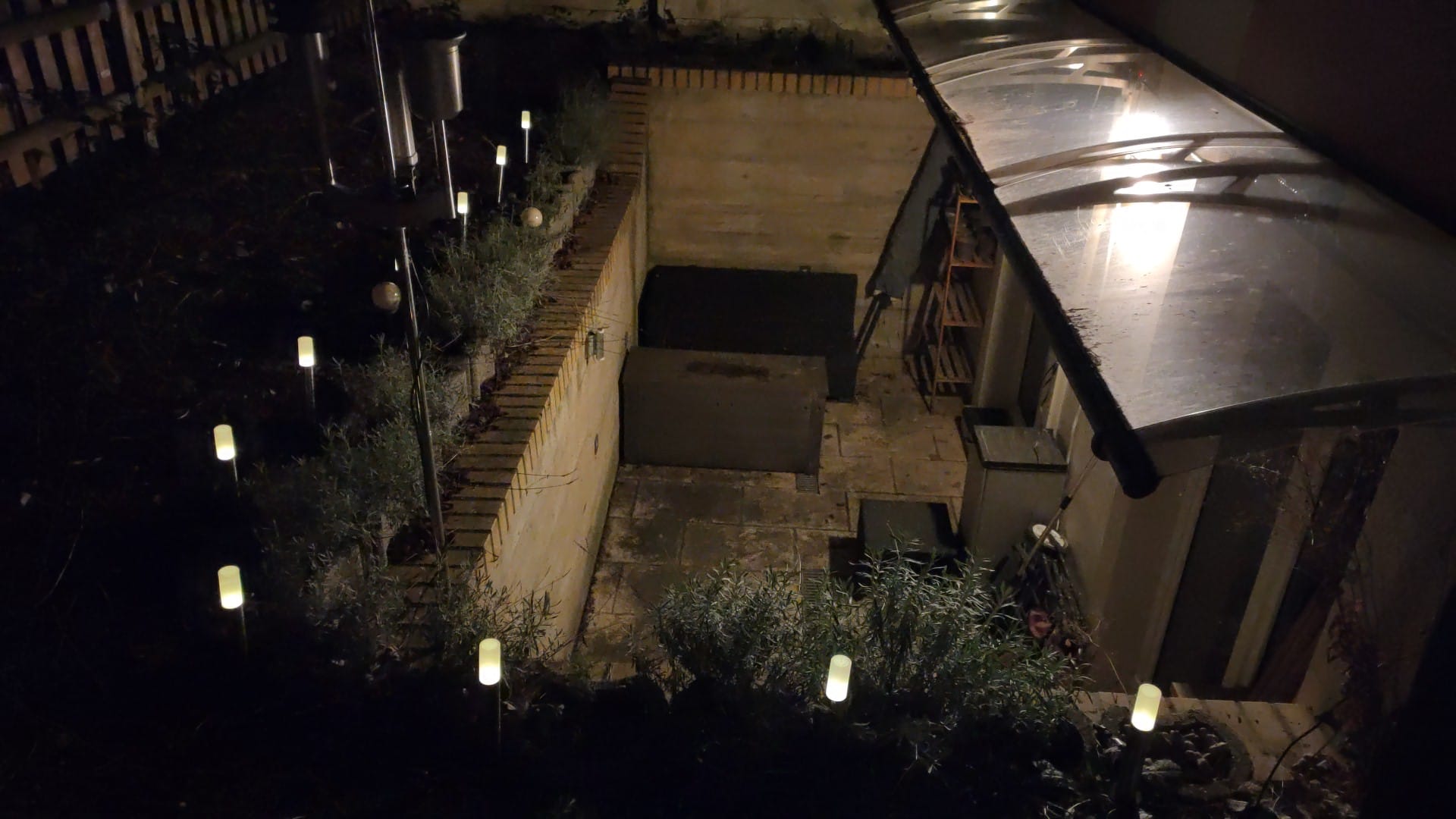

Kleiner Nachtrag. Hab jetzt mal die Lampen noch bevor es draußen hell wird grob verteilt und angestöpselt. Also auf dem kleinen Balkon würde ich gern 12 Lampen montieren. Das ist etwas doof.
11 als Alternative würde vorraussetzen, dass ich zwei Erweiterungen ran bekomme.
15 als Alternative würde vorraussetzen, dass ich die Lampen dann nicht schrotte.
In der Regel nutze ich aktuell ca 60cm Abstand. Das wären quasi alle zwei Steine eine Lampe. (Weiß nicht wie gut man die erkennen kann - Pro Lavendelpflanze ein Stein) Dummerweise hat das Kabel welche zwei Startersets miteinander Verbinindet maximal 50cm. Wäre aber kein Problem, da ich bei drei Stertersets ohnehin die Lampen näher zusammen rücken müsste. Theoretisch könnte ich an dem kleinen Balkon auch mit einmal zwei Startersets und einmal einem Starterset arbeiten. Das wäre Kabeltechnisch nicht ganz so dramatisch.
Bei dem großen Balkon sieht das vermutlich anders aus. Das muss ich mir mal noch im Detail ansehen welchen Abstand dort in Frage kommt (hab ja jetzt schon mal ne Referenz) und wie viele ich am Ende benötige.

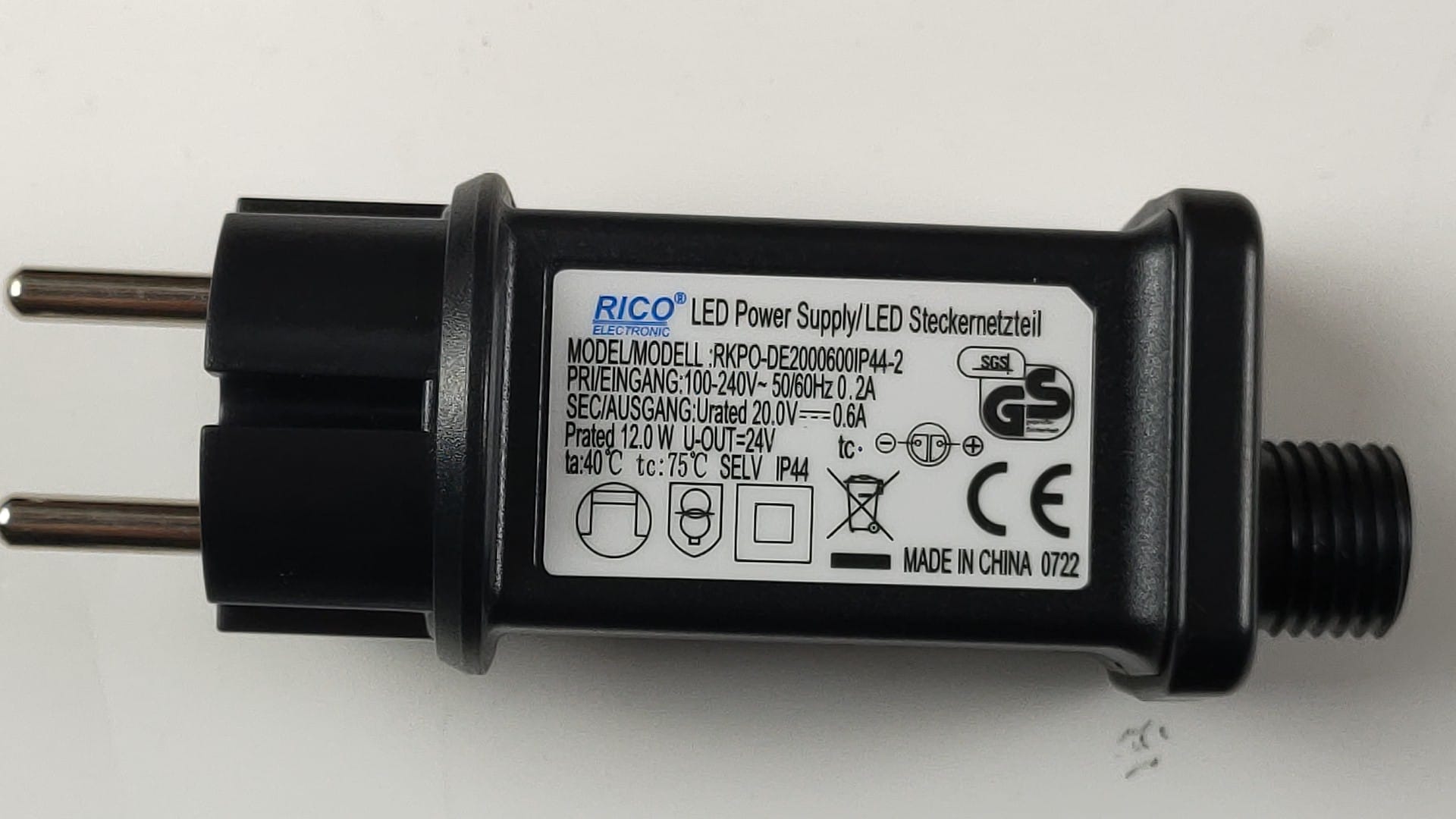

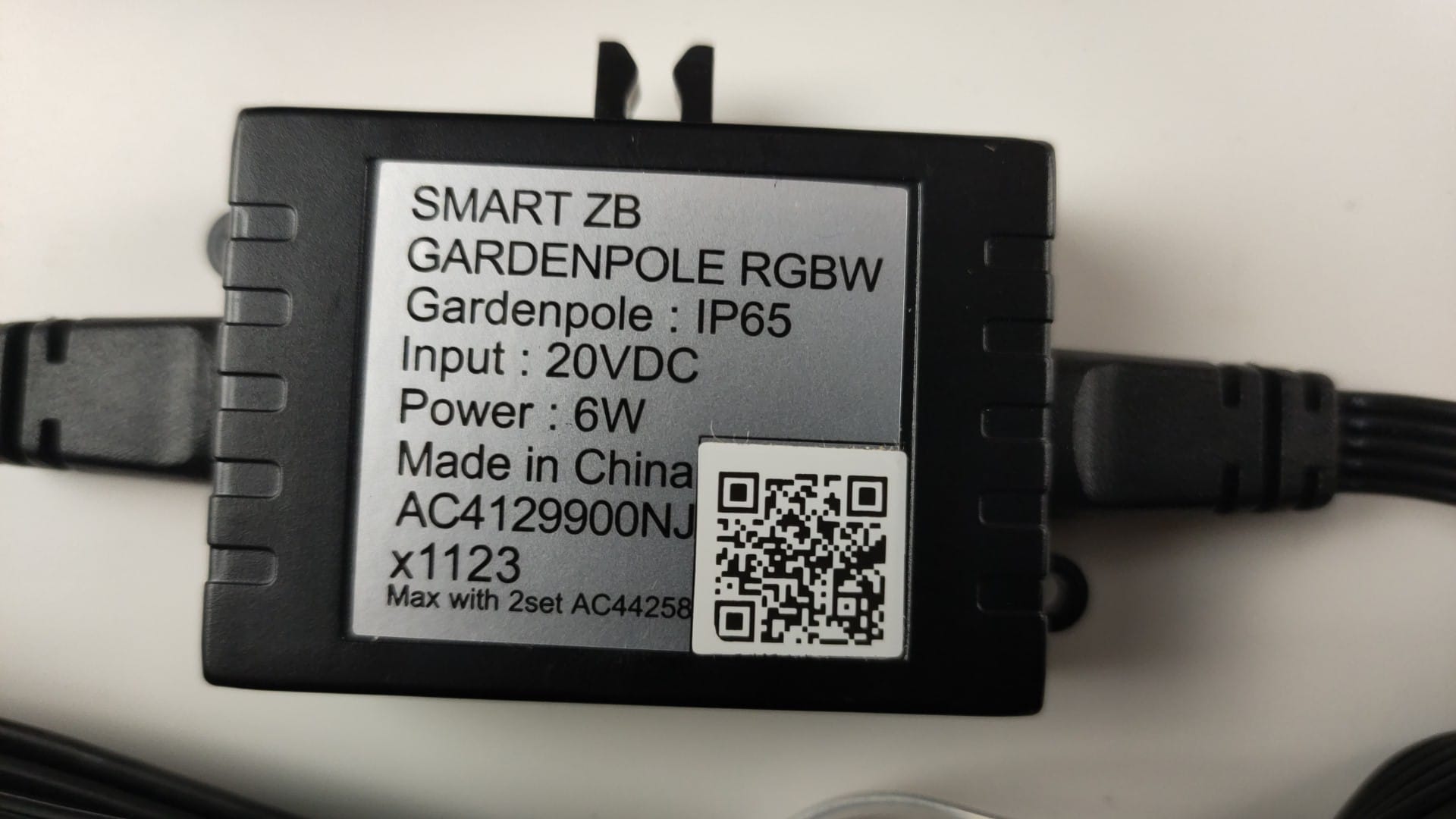

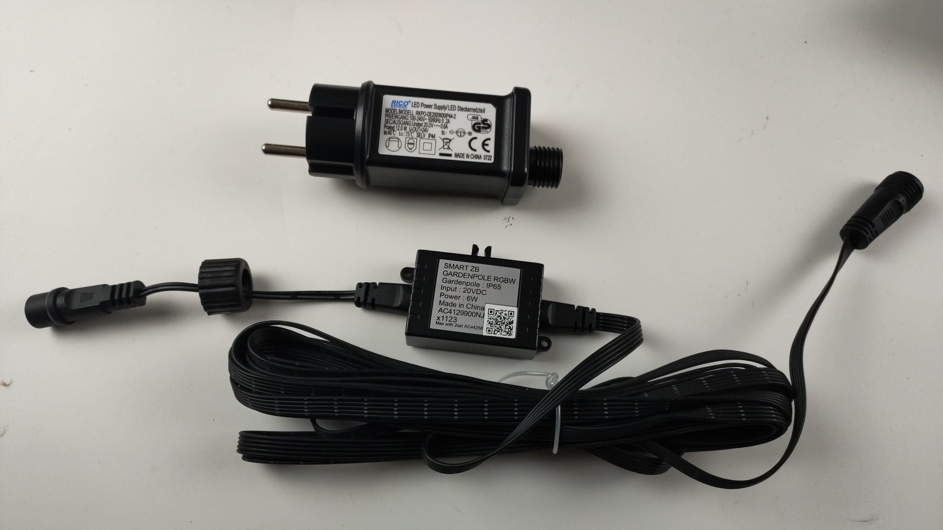

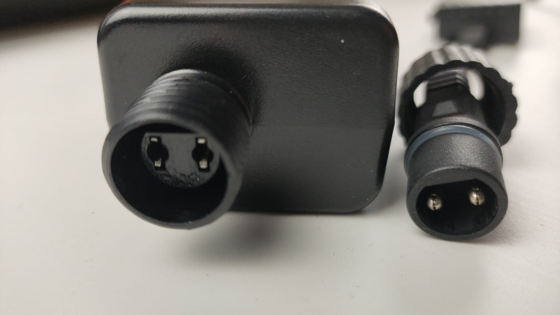

Hier mal noch die Bilder von Stecker, Controller und den 10 Lampen welche aktuell aufgestellt sind ausgehend von nem Abstand bei insgesamt 12 aufgestellten Lampen.
Also wenn ich das richtig verstehe, dann kann das Netzteil nicht mehr als 11 Lampen:

Genau, laut Hersteller sind nicht mehr als 11 Lampen möglich. Ob das jetzt an dem NT liegt oder an einer anderen Stelle der Technik, kann ich dir leider nicht beantworten.
Zu der Controller Box. Das würde ich auch so vermuten. Von dem Controller geht ein Wettergeschützter Stecker mit 5 Kontakten weg. Die Verbindungskabel haben auch entsprechend 5 Adern. Vermutlich XYv, R, G, B und W.
Hab jetzt noch mal auf Amazon geguckt, auf den ersten Blick konnte ich nur zwei (Schwarze) Zigbee Modelle finden. Beides sind Starter Sets. Das eine hat schon mehrere Jahre auf dem Buckel. Das andere ist ein "neues" Set. Erweiterung konnte ich jetzt keine passende (Schwarz) finden. Zu mindest nicht bei Amazon.
Hab mich jetzt mal nach nem stärkeren Netzteil mit so 18W umgesehen. Hab auf die Schnelle eines von Paulmann mit 21W gefunden. Sollte auf jeden Fall ausreichend stark sein. Ob der Stecker passt, kann ich jedoch nicht sagen. Müsste man testen.
https://www.amazon.de/dp/B0753L2SGP
Also wenn ein stärkeres Netzteil die Lampen nicht beschädigt, dann wäre das durchaus einen versuch wert. So kann ich dann auch die Lampen bedenkenlos mal auf 100% laufen lassen wegen überhitzung oder sonst was. Aktuell reichen mir tatsächlich 1% (laut Hue App)
An dem Kabel würde ich nur ungern rum schnippeln.

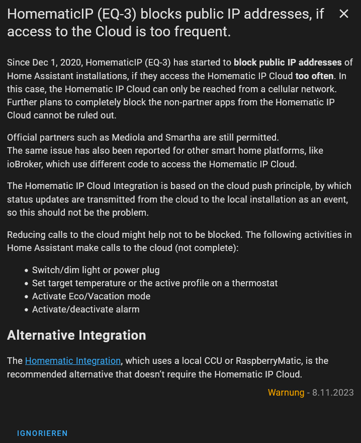

Irgendwie läuft da gar nichts so wie es soll. Oder liegt das an der Integration in Homematic IP?
Warum gehst du denn den Umweg über HMiP? Wäre es nicht sinnvoller Hue direkt in HA zu integrieren? Damit bist du auch das sinnlose Limit von HMiP los.
Auch wenn Home Assistant nun mehr oder weniger läuft, zu mindest lokal zu Hause, von Unterwegs hatte ich das eine mal wo ich es probiert hatte, leider Probleme. Vermutlich weil sich meine Öffentliche IP Adresse oder was auch immer geändert hatte. Weshalb ich aktuell weder die Zeit noch die Lust gefunden habe, meine komplette Automation in Home Assistant zu übertragen. Zugegeben, mit der Weboberläche komme ich auch nicht wirklich klar. Da müsste ich mich mal erst rein fuxen. Wirkt alles gerade etwas unübersichtlich.
Das sind so die Hauptgründe weshalb ich "noch" die App von Homematic IP nutze.
Des weiteren schreckt mich das hier auch noch etwas ab:
Keine Ahnung ob ich mich selber nur unnötig verrückt mache oder nicht.

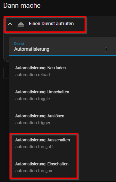

Du kannst Automatisierungen unterbrechen.
Dazu müsstest du dir eine Automatisierung fürs Ausschalten anlegen.
Wenn Knopp gedrückt, dann deaktiviere Automatisierung X, warte 2 Sekunden, schalte Lampe aus, aktiviere Automatisierung X.
Oh, danke für den Hinweis. Muss ich mir morgen mal im Detail ansehen. Aber geht das auch bei so spezifischen werten wie Sonnenaufgang bzw. Sonnenuntergang?
Hab da aktuell drei Automatisierungen laufen:
1x für Color Loop
1x Start bei Sonnenuntergang
1x Ende bei Sonnenaufgang
Das sind doch nur Trigger. Wüsste jetzt kein Szenario, wo das kollidieren könnte.
Wenn Sonnenaufgang, dann deaktiviere Loop Regel, schalte Licht aus, aktiviere Loop Regel.
Und die Loop Regel:
Wenn Sonnenuntergang, dann schalte Licht ein und rotiere Farben.
@SaxnPaule - du bist ein Genie! Komm mal von alleine darauf eine Automatisierung mit ner Automatisierung zu beenden und ggf weitere Aktionen dann aus zu führen.
