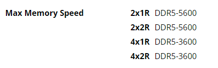

Ich werde wohl demnächst ein neues System zusammenbauen, komme von einer älteren HEDT Plattform und der RAM macht mir am meisten sorgen. Wollte eigentlich auf 128GB upgraden, allerdings werden es wohl weiterhin nur 64GB bleiben, da es meine präferierten Kits nicht als 128GB gibt.
Da ich aktuell auch gemischten RAM nutze, auch wenn die Kits im Prinzip die selben specs haben (aber wiederum eine Generation auseinanderliegen), wollte ich eigentlich erst mal 2x32GB kaufen und später evtl nochmal das selbe Kit dazu. Hatte auch den Hersteller angeschrieben, der meinte aber bei DDR5 sei das mischen problematischer als bei DDR4. Die Geschwindigkeit ist mir nicht so wichtig, eher die Speichermenge. Würde sie also auch unter deren Specs betreiben.
Durch die Aussage des Herstellers dachte ich nun, dass ich dann doch lieber 4x16GB nehme und es dabei belasse, allerdings meinte dieser auch, dass 2x32 stabiler laufen würden als Vollbestückung mit 4x16GB. Wie ist diese Aussage zu werten und wären 2x 2x32 kits nicht evtl doch lauffähig?

Besser sind 2 Module, also in deinem Fall 2x 32 GB.
Eine Vollbestückung bedeutet in der Regel eine Übertaktung des Speichercontrollers des Prozessors (außer man nutzt einen niedrigen Takt ohne XMP / EXPO).
Zudem hast du bei zwei Modulen meist weniger Probleme mit größeren Luftkühlern des Prozessors.

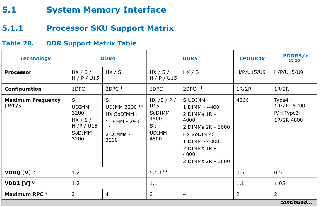

Das sind jetzt Alder Lake specs. Seite 107 in den offiziellen Specs. Da wo auch die ganzen Spannungen und Leistungslimits drin stehen, die die Board-Hersteller auch ignoriert haben. (Auch wenn die ja jetzt nicht ursächlich für die Defekte der CPUs waren)
https://www.intel.com/content/www/us/en/products/docs/processors/core/core-technical-resources.html
Gibt es auch für alle neueren Generation mit entsprechend leicht höheren Zahlen.
Und da kann man zB klar sehen, dass 4800 UDIMM nur in 1DPC Boards von Intel garantiert werden. In 2 DPC Boards gilt maximal 4400 mit 1 DIMM pro Channel. Mit 2 DIMMs pro Channel dann 4000 bei 1R, 3600 bei 2R.
Und mein Board nimmt 5600 für 48 GiB 2R in einem 2DPC Board. Der IMC wird von meinem Premium ASUS Board mal eben von 4400 auf 5600 OC'd. Und das läuft dann auch instabil (nachdem Intel durchgesetzt hat, dass sie nicht ab Werk gleich die Spannungen mit erhöhen dürfen).

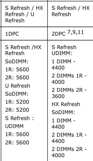

Die Übersichtsseiten von Intel sagen nur
Das ist zwar nicht schön, dass hier so vereinfacht wird. Aber mit dem "Bis zu" ist es immerhin nicht falsch.
Wenn die Boards zB mit einer QVL Liste garantieren, dass gewisse Configs auch mit OC stabil gehen ist das ja vollkommen ok. Aber das hier ist halt was Intel garantiert, für alle CPUs. Risiko des Boards ob die CPU nachkommt, wenn das Board darüber hinaus geht. Deshalb wird der Boardhersteller dir auch niemals RAM OC allgemein garantieren. Das machen die nur für die spezifischen Kits und CPU Modelle die sie auch getestet haben.

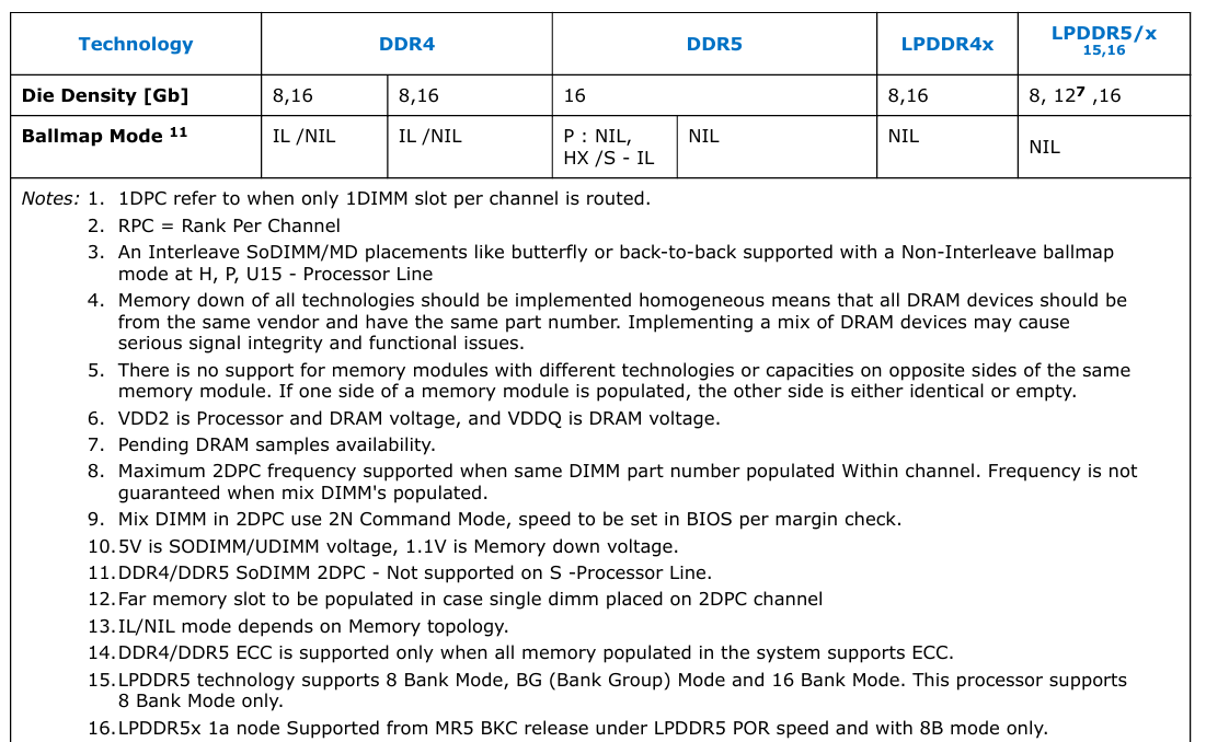

Und hier zB nochmal 14th gen DDR5 Angaben im Vergleich:
