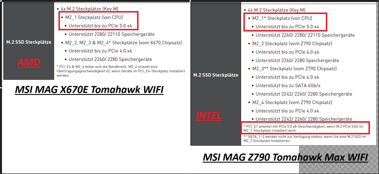

Eine Frage solltest du dir auch stellen, wie viele und vor allem welche Festplatten willst du verbauen?
Bei den M.2 muss man aufpassen das die GPU nicht auf 8 Lanes gedrosselt wird wenn man vielleicht später mal eine PCIe 5.0 M.2 verbauen will oder bei einem günstigeren MB den ersten M.2 Slot verwenden will, Stichwort Direkt Storages.

Die sind PCIe 4.0 und die 13000er und 14000er haben ja 16x PCIe 5.0 und 4x PCIe 4.0 von der CPU.
Wenn das MB so ausgestattet ist kann man eine GPU mit 16 Lanes mit PCIe 4.0 / 5.0 und eine M.2 mit PCIe 4.0 direkt an die CPU anschließen. Soll eine PCIe 5.0 verbaut werden dann wird die GPU nur noch mit 8x PCIe 5.0 oder 4.0 angeschlossen.
AMD CPUs haben 24 PCIe 5.0 Lanes, also 16x für die GPU und 4 Lanes für die PCIe 5.0 M.2.

Hier mal als Vergleich zwei MB die sich sehr ähnlich sind:
Beim AMD kein Lane Sharing.

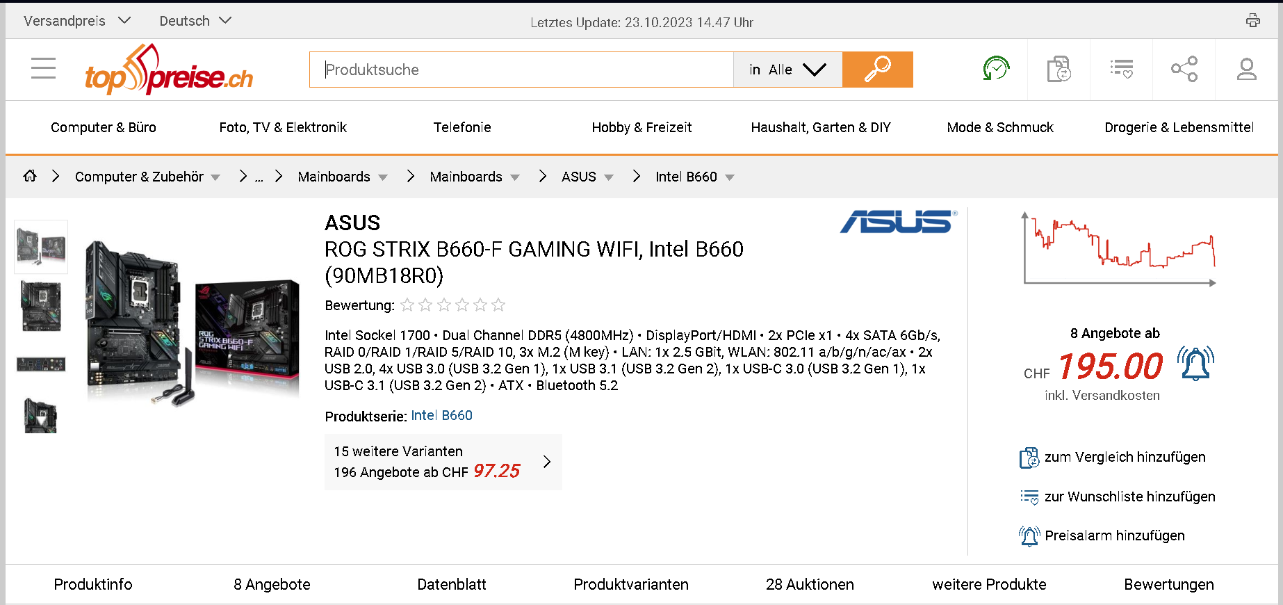

Oh ja richtig, da hatte ich noch das falsche Bild im Zwischenspeicher, hier ist das richtige :

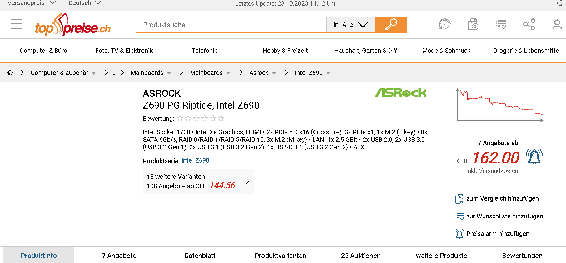

Das hier meinte ich für die Schweiz:
https://www.toppreise.ch/preisvergl...660-F-GAMING-WIFI-Intel-B660-90MB18R0-p677038
