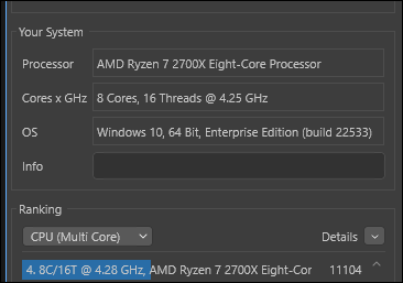

Wie sind denn die Werte ohne ppt Begrenzung bei euch beiden?..
Bin überrascht, dass mein 2700x noch so gut powern kann, dass es für einen 5600x im Multi langt.
