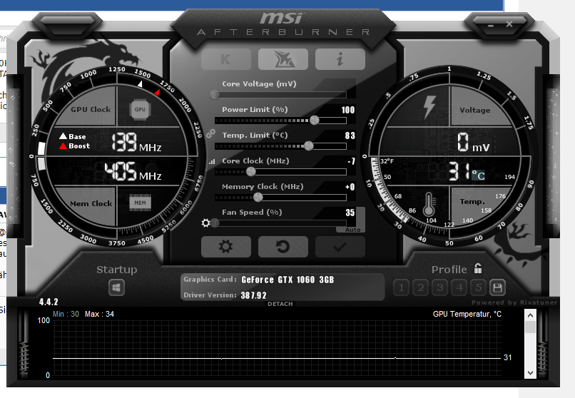

Das kannst du ganz leicht kontrollieren, indem du z.B. den MSI Afterburner beim Spielen laufen lässt und guckst, ob dein Speicher wirklich vollläuft oder nicht. Auch CPU/GPU Auslastung kannst du einsehen.

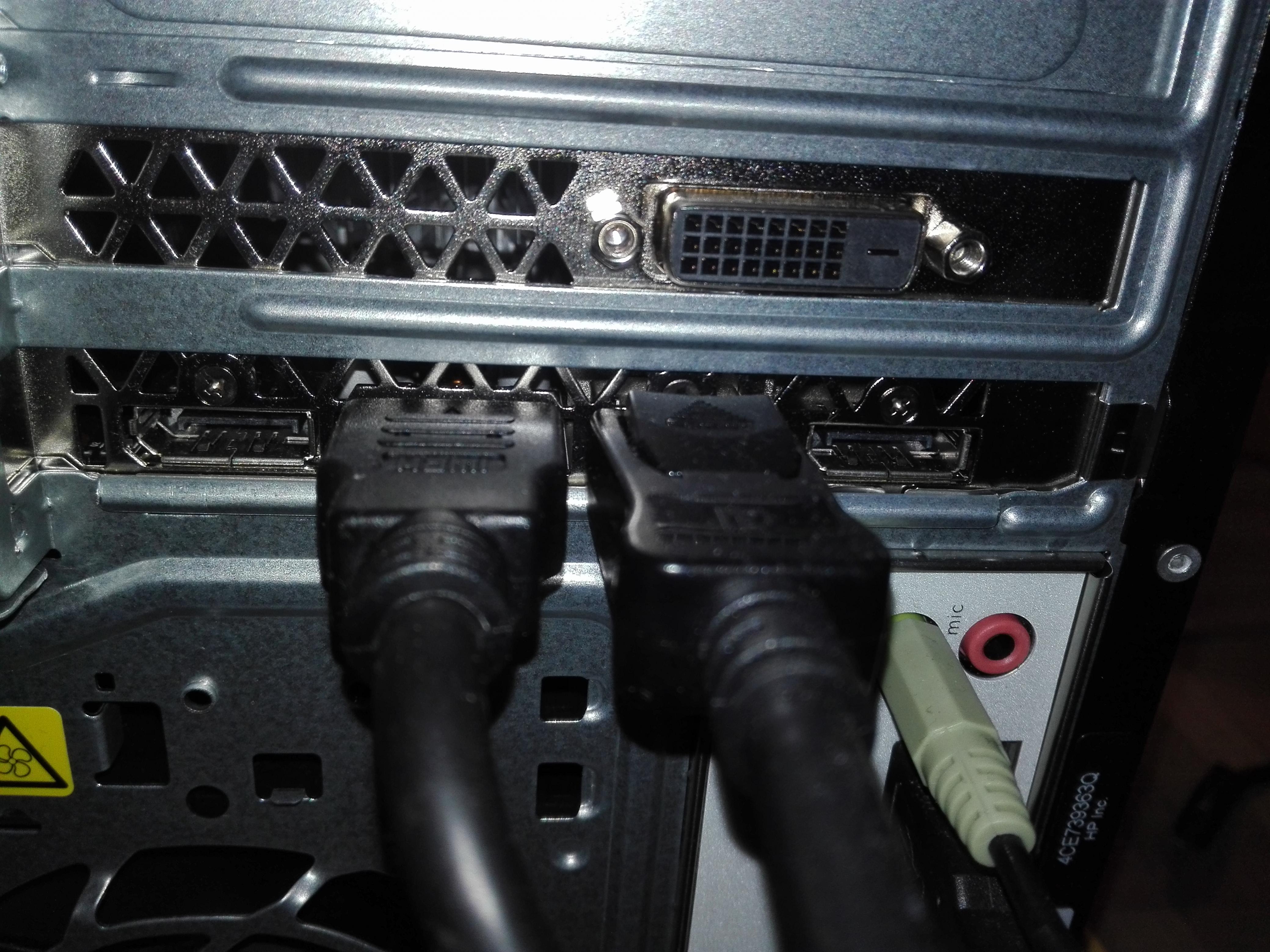

es gibt bildschirmausgänge an MB und graka. der bildschirm gehört an letztere. befindet sich der verwendete ausgang unmittelbar neben LAN-anschluss und USB-ports oder in unmittelbarer nähe zu lüftungsöffnungen? foto?

Wo steht das dann genau? Also ich seh da nur, folgendes:
majusss schrieb:
Ich glaube er hat nen Laptop...
Nein. Standgerät.

also ein 7700 ohne K. bildschirm steckt an der graka, das ist gut. dass man beim Afterburner die graphen runterscrollen kann hast du gesehen?

VRAM, CORE-Verteilung, Temperatur ALLES im grünen Bereich. Und trotzdem geht noch nichts!
Aber: Zumindest weiß ich jetzt dass meine GraKa nur bis max. 50% geht. der VRAM liegt aber deutlich unter des Limits!

Falls das nicht geht oder es nichts bringt mach MSI Afterburner auf und spiel mal ein Spiel, dass am ehesten diese Probleme mit den Rucklern hat, falls es da Variationen gibt. Dann schick nach 15min oder so einen Screenshot vom Monitoring Fenster von Afterburner. Möglichst so, dass man alle Tabs sieht. Man kann die in den Einstellungen vom Afterbruner bei Überwachung > Spalten auch so ändern, dass 2 nebeneinander stehen.
Hab ich schon gemacht, die Werte sind ok, bis auf das, dass die GraKa nur bis 50% geht. Und fürs erneute Testen hab ich heute keine Zeit mehr (Schule geht vor :-/)
Bei dem Afterburner Monitoring hätte es ja sein können, dass jemand was aufgefallen wäre, was dir vielleicht nicht aufgefallen ist.
Stimmt, kann ich aber erst nächstes Wochenende posten^^ vielleicht früher, mal sehen!
