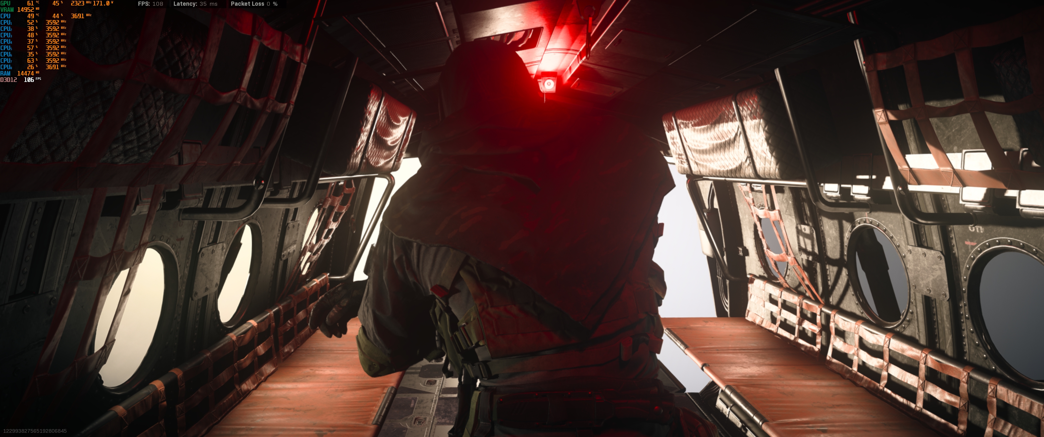

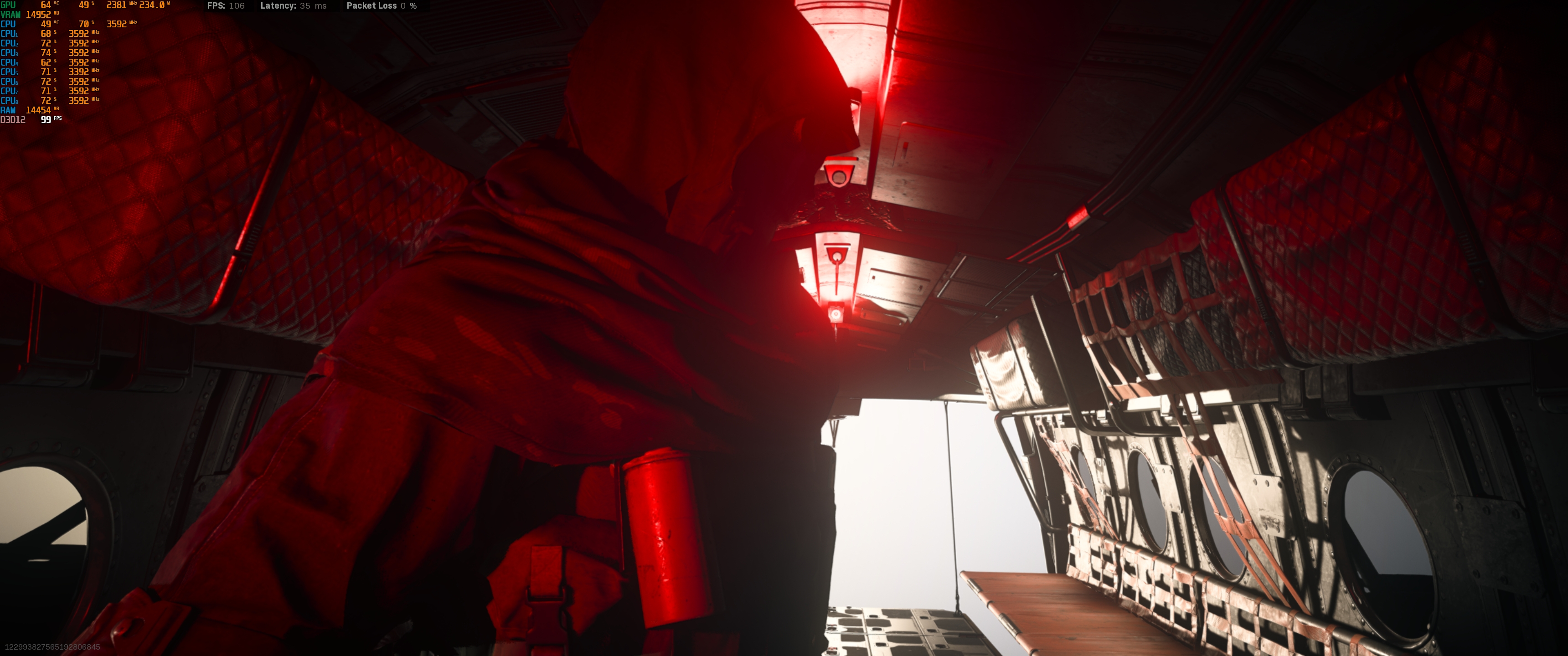

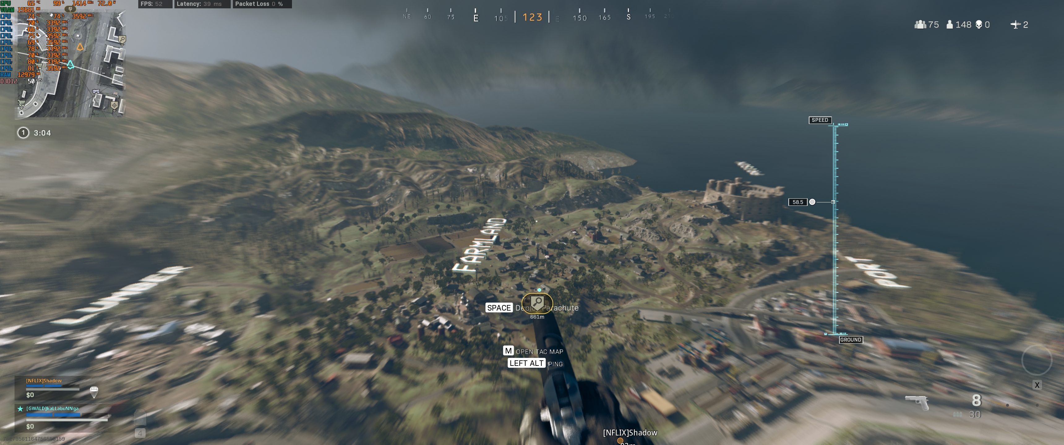

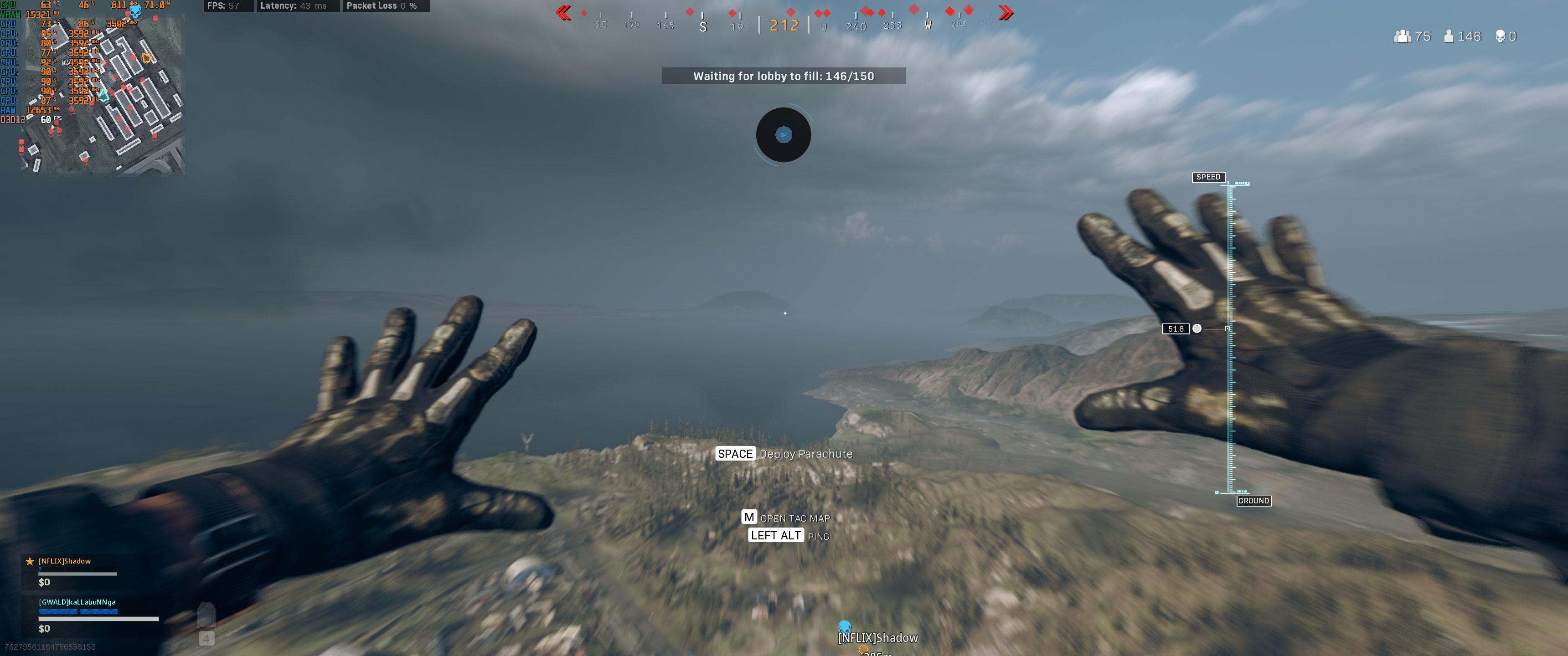

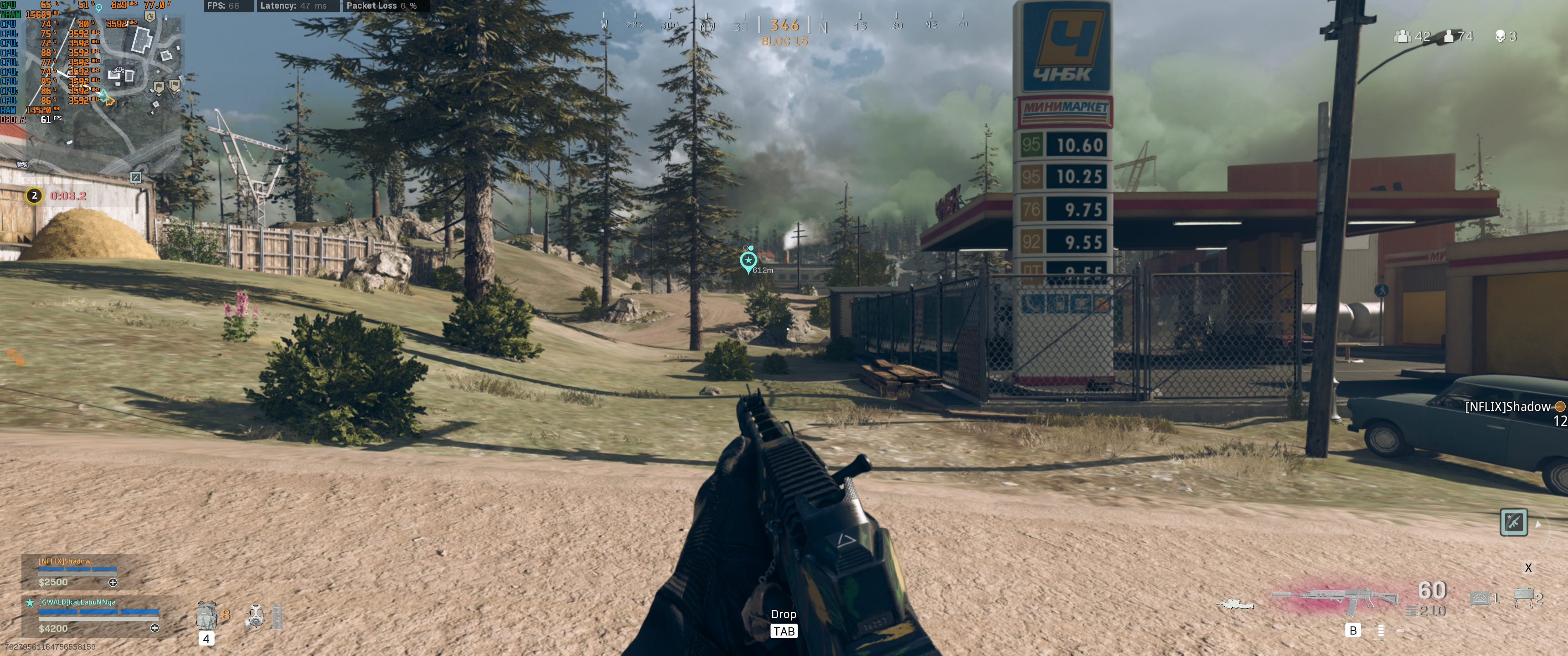

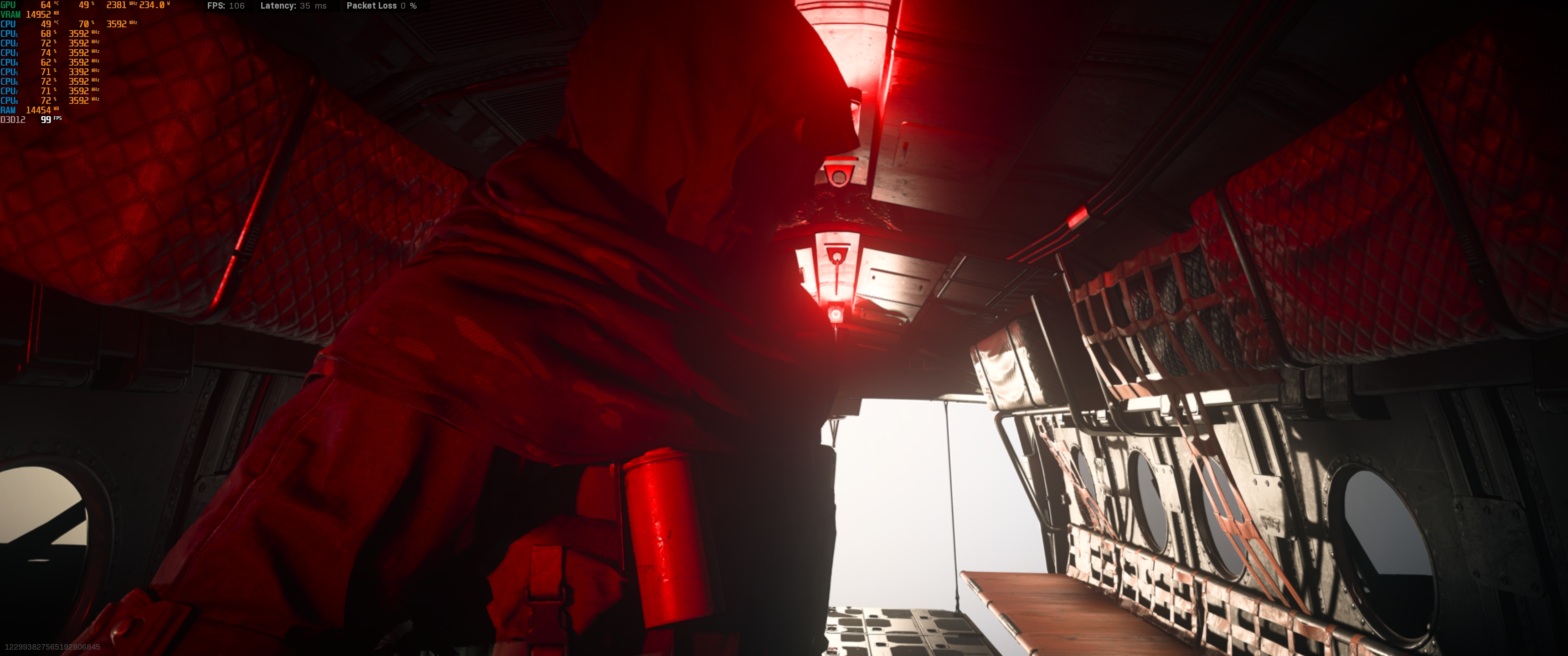

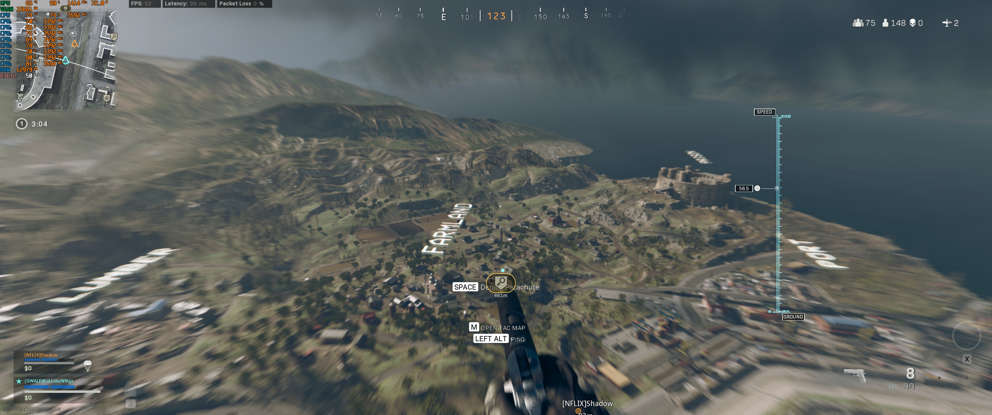

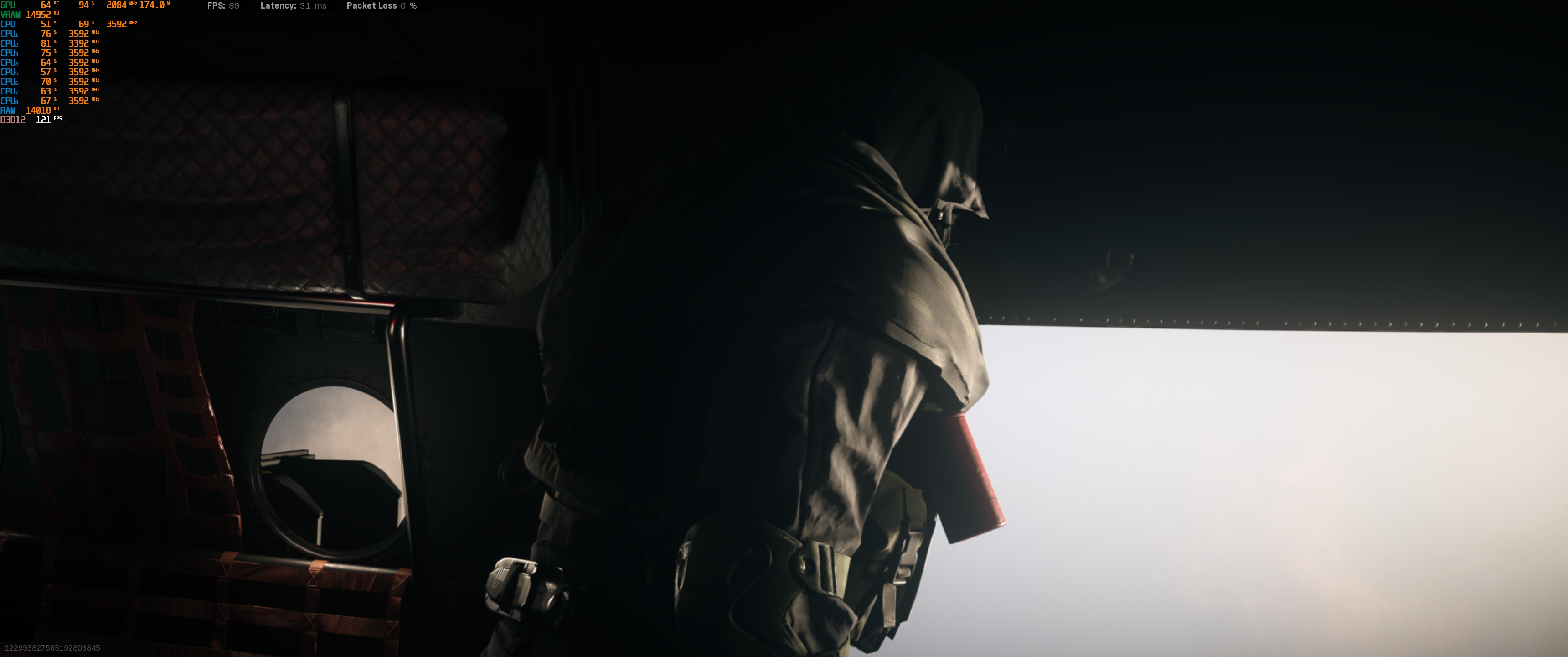

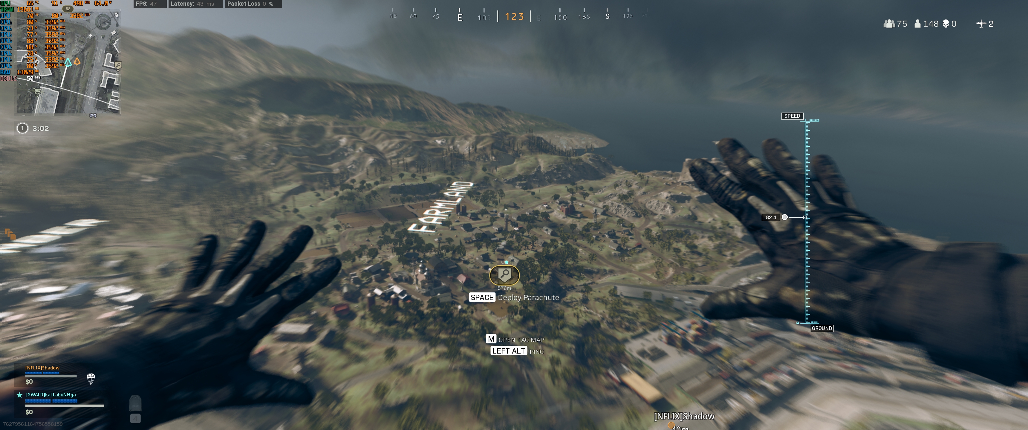

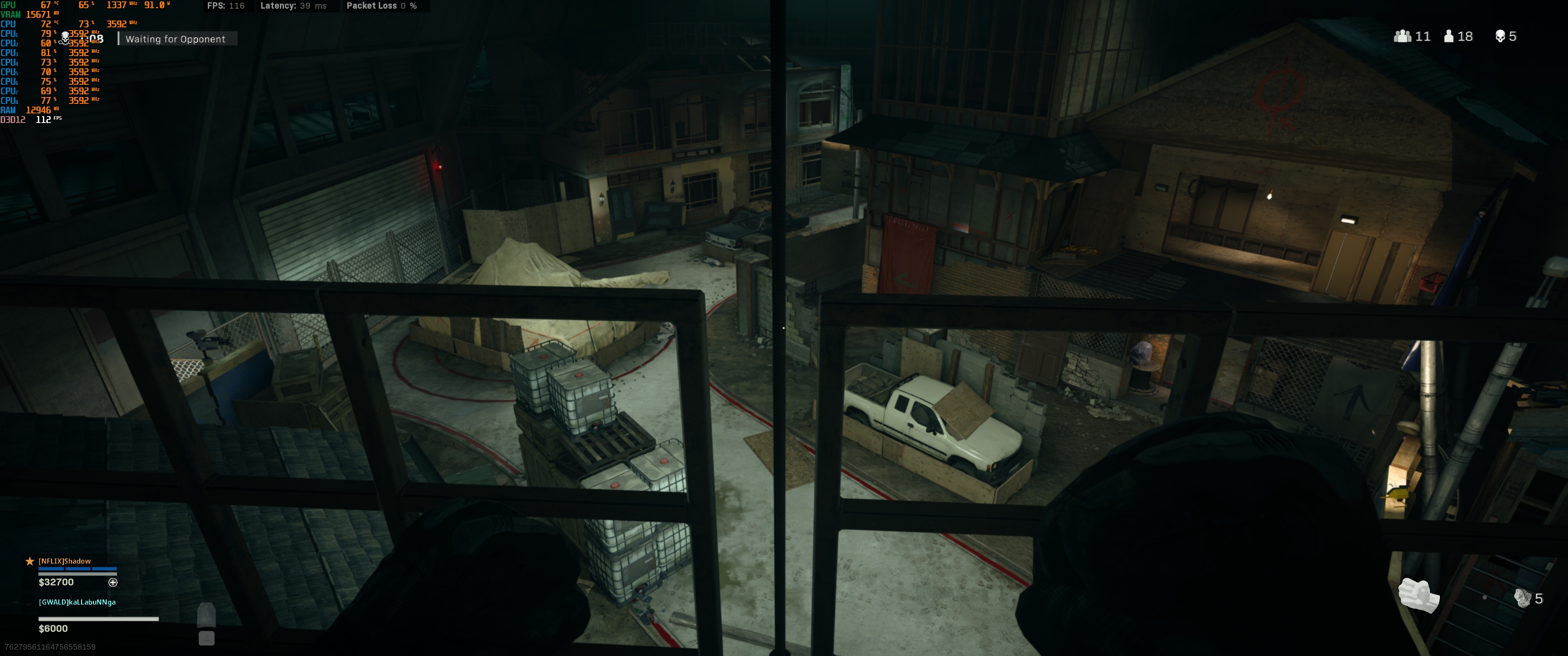

Hi, ich habe nun folgendes System:
Zockerkasten:
MB
: ASRock H87 Pro4 + 16GB Corsair Vengeance LP | CPU: Xeon E3-1245v3 + Thermalright True Spirit 140 BW
GPU: AMD Radeon RX 6900 XT | SSD/HDD: irgendeine 1TB SSD
PSU: 850 Watt be quiet! Straight Power 11 | Gehäuse: Fractal Design Define R4
Habe also eine 6900 XT und mir dazu noch ein Netzteil geholt um das erstmal in meinen alten Rechner einzubauen. Spielen tue ich auf einem UWQHD Monitor.
Wahrscheinlich wird meine CPU limitieren. Ich habe mal FAQ: Performance-Probleme durchgearbeitet.
Eigentlich wunder ich mich nur über eine Sache und zwar wieso meine CPU nicht bis 3800Mhz hochtaktet. Sie geht nur bis 3592MHz.
Bin halt am überlegen den Rest des Systems auch noch abzugraden wenn ich dafür mehr Leistung herausbekomme.
Es geht mir dabei nur ums zocken. Ich spiele eigentlich nur COD Warzone und WOW

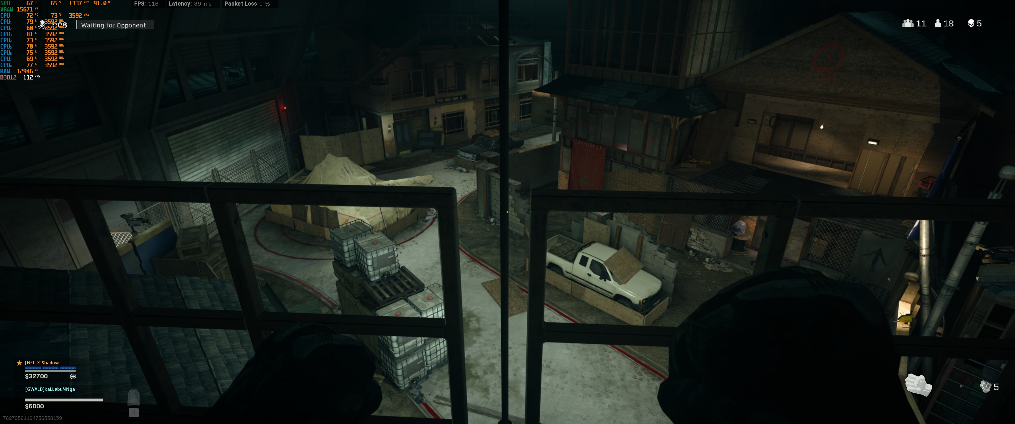

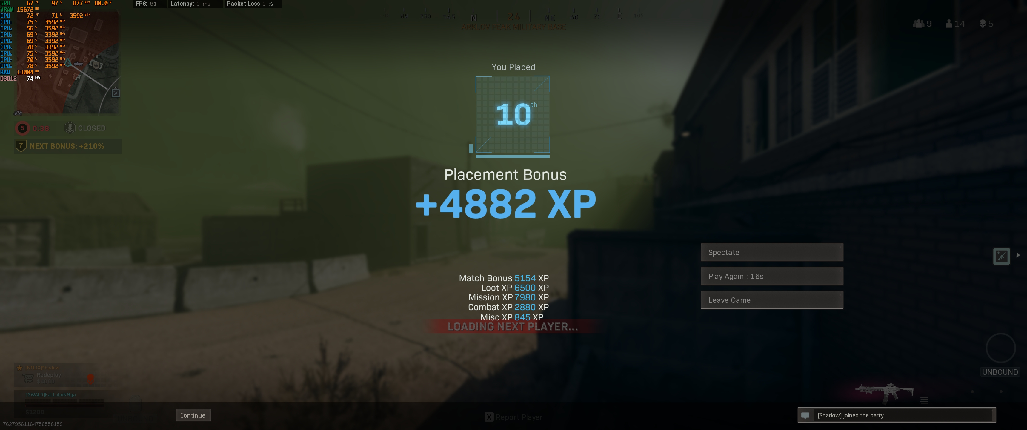

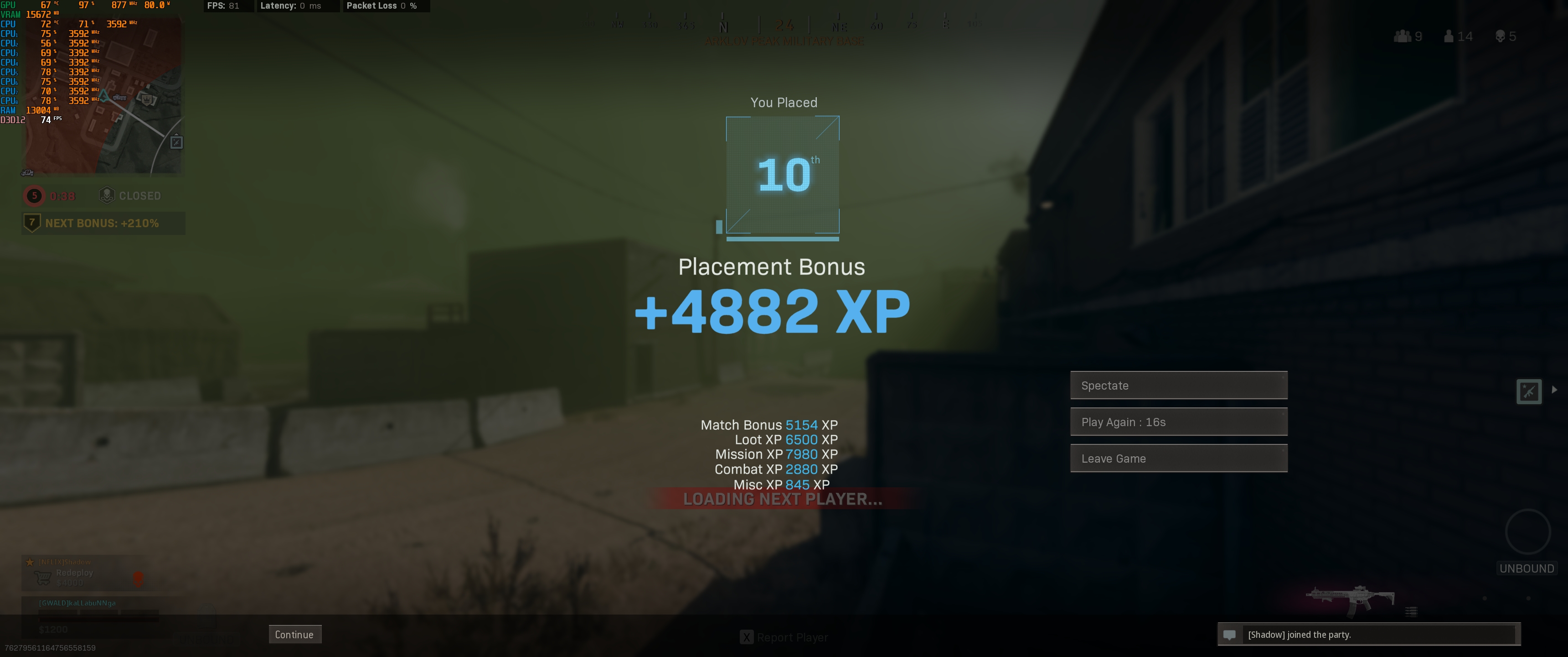

Ich habe mal ein paar Screenshots mit angehangen.
Schönen Gruß
CPU: Xeon 1245v3 4C/8T, 3.40-3.80GHz
GPU: 6900 XT 16GB 2015 MHz
RAM: 16GB
weil 3,8Ghz der singlecoreturbo und 3,6GHz der allcoreturbo ist. 3592MHz sind es weil dein BCLK bei 99,78MHz und nicht exakt 100MHz liegt.
ach ja, für sowas bitte nicht auf die signatur verweisen, die ist nicht notwendigerweise aktuell und/oder präzise, ändert sich mit der zeit auch mal und manche leute haben die auch deaktiviert.
auf den screenshots hängst du überall im CPU-limit.
Reaktionen: el_froggo, kaLLabuNNga und GUN2504
Ich würde mich viel mehr darüber wundern, dass die Grafikkarte trotz 99% Last (Bild 2) nicht hoch taktet. Aber alles in allem limitiert der CPU in deinem Szenario sehr stark. Ein Upgrade würde auf jeden Fall was bringen.
Danke, dass macht dann Sinn. Dann werde ich wohl den Rest des Systems auch upgraden.
Ich nehme an du meinst wegen dem MHz Wert. Im Overlay spingt dieser immer hin und her, je nachdem was im Game passiert. Leider kann ich nicht einschätzen ob das normal ist. Sie taktet jedoch auch hoch. Ich habe mal paar Screens angehangen wo sie richtig hoch geht.

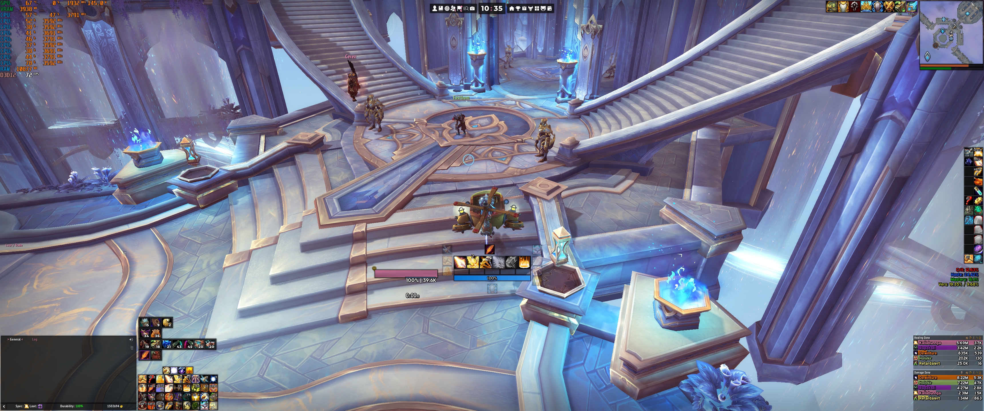

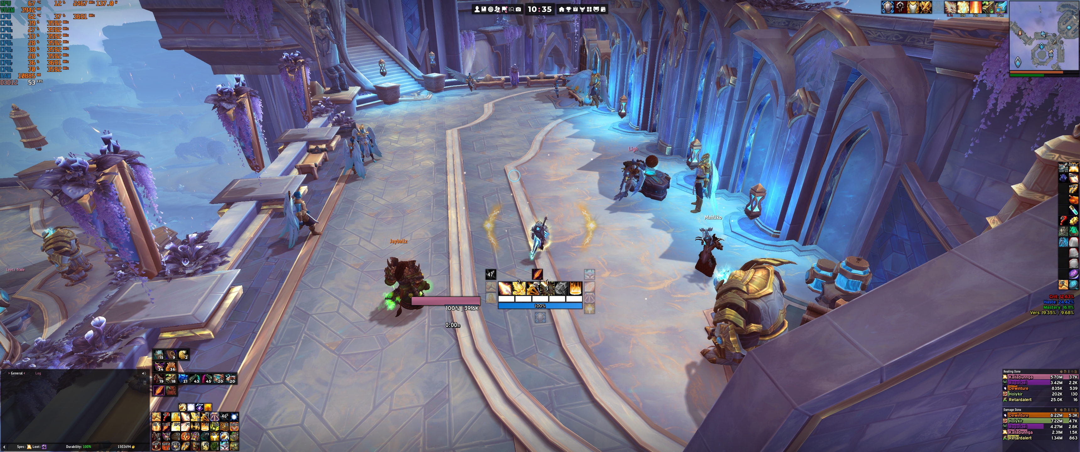

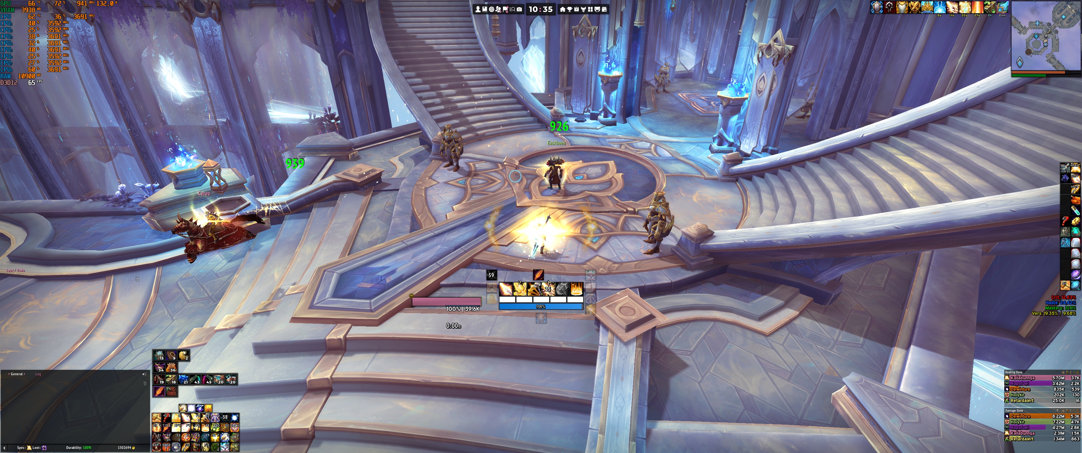

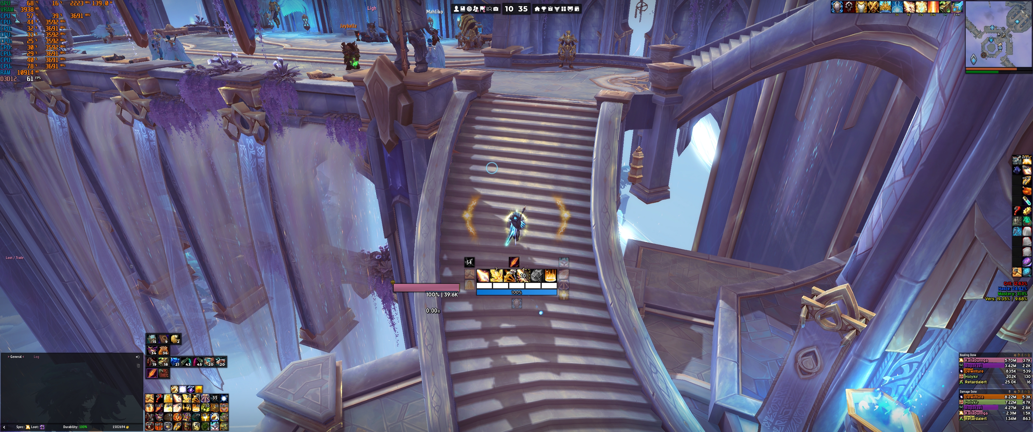

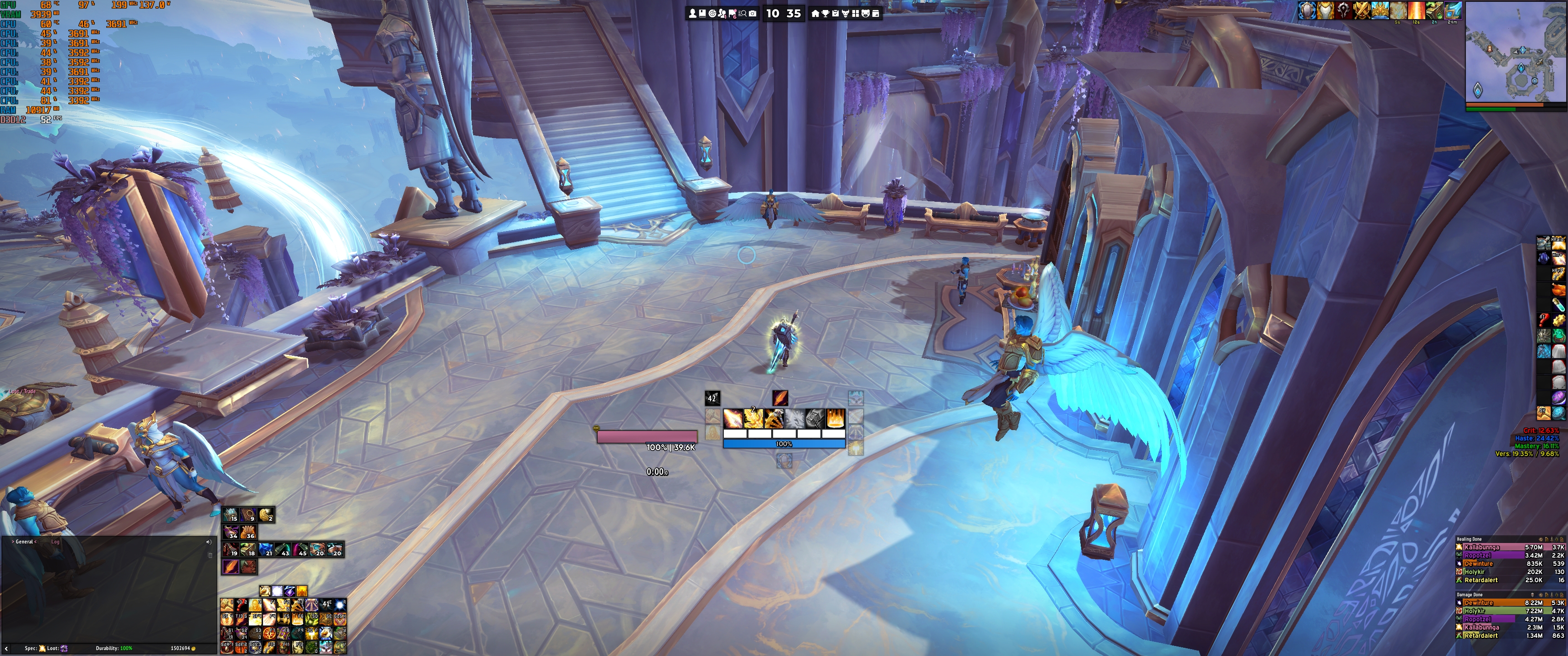

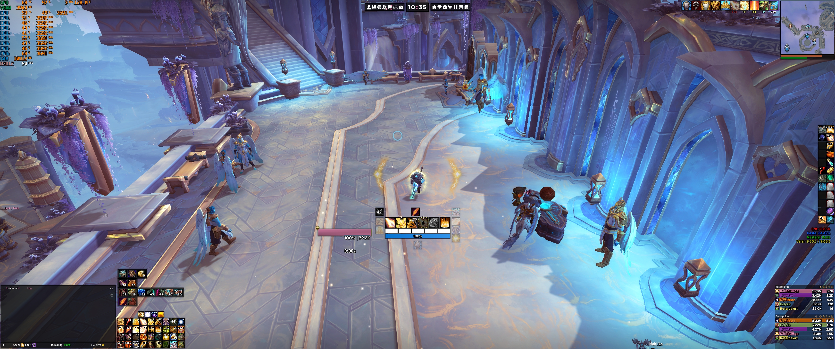

Hier sind nochmal ein paar Screenshots aus WOW, wo ich nur ein wenig durch die Gegend laufe. Man kann da sehr gut erkennen wie die MHz hin und herspringen.

Liegt sicherlich einerseits an der Last und den Energiesparmodi, die AMD anwendet.
Mit einem aktuellen Prozessor + 32GB RAM sollte es du sicherlich einen merkbaren Unterschied spüren. Kann von den beiden Spielen nur für Warzone sprechen :)
