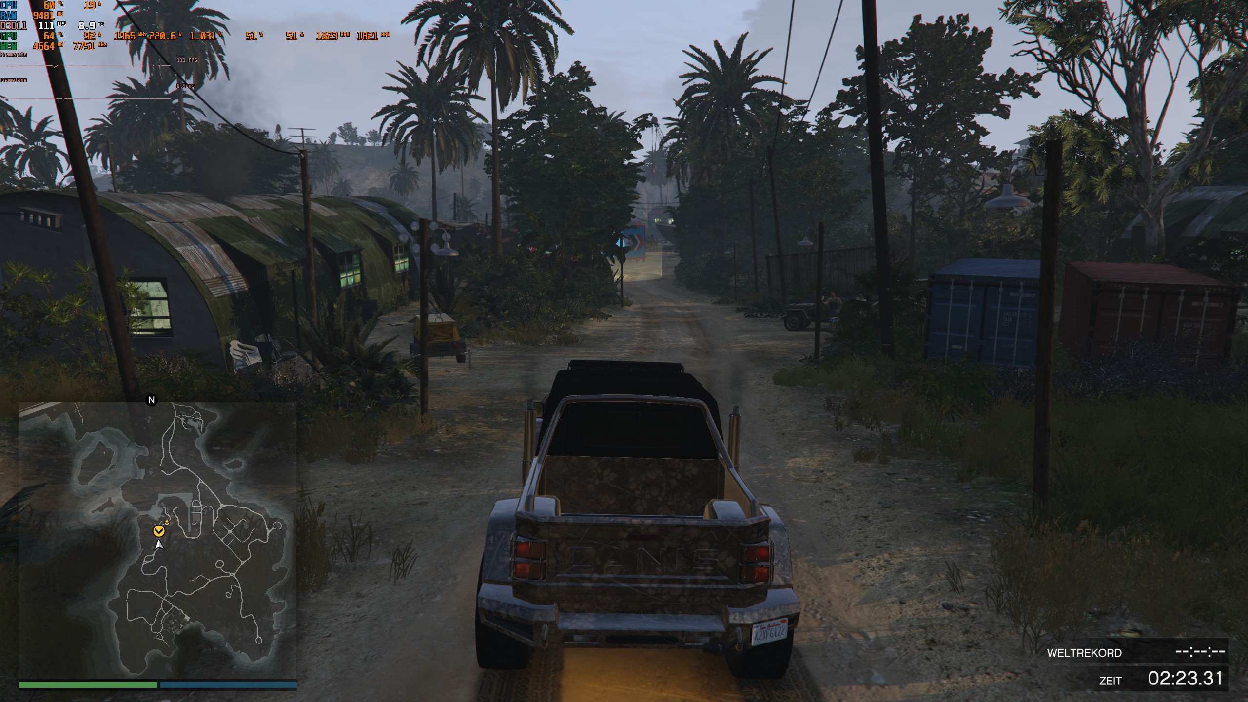

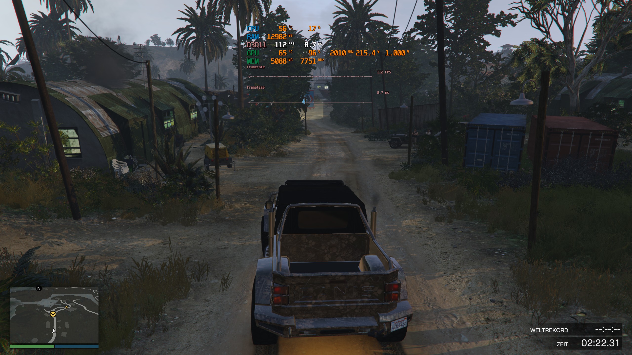

Nun bekomme ich an der Stelle so 106-111FPS etwa, mit dem 12700K auf Stock (laut HW-Info sind die Leistungskerne bei 4,8GHz und Effizienzkerne bei 3,6GHz) und 3600, 16, 19, 19, 39 macht ca. 35% Leistungszuchwachs, wenn man 8700K mit 4,7GHz und 3600er als 100% sieht.

Eher 106.
Vorhin hatte ich da nur 100%. Dachte schon, ob durch das neue DLC die Performance wieder schlechter geworden ist, was auf der Teststrecke oben im Bild keinen Sinn ergibt. Dann habe ich festgestellt, dass Flashscore die FPS so um 5-7% runterzieht, während diese Seite als aktiver Tab im Browser auf dem zweiten Monitor war. Ressourcenmonitor an und AB war eh an. Auf der Grafikkarte hat es gleich mal 5% mehr Auslastung ausgemacht und im Ressourcenmonitor waren 4 P-Kerne vom Spiel belegt, jedoch 2 nicht ganz voll, da bisschen was auf den E-Kernen war, wo ohnehin Hintergrundkrinte(TM) ist. Flashscore machte dann dazu noch einen ganzen P-Kern (fast) voll. Auch im Casino, um GPU-Limit gänzlich auszuschließen, sind die FPS auch um die 5-7% runtergegangen. Dann dabei noch HW-Info offen und da waren auf einem oder 2 Kerne 4,9GHz und der Rest 4,8 ohne Flashcore und mit Flashscore war gar nichts mehr auf 4,9GHz, sondern 4,8 und 1 Kern auf 4,7GHz. 5-7% Leistungsverlust, weil 1 oder 2 Kerne, die vom Spiel benutzt werden, um 100MHz weniger takten.
https://www.flashscore.de/ <- Da könnt ihr es auch testen. Da sollte die Seite bei euch auch einen CPU-Kern lutschen und bisschen Grafikkartenauslastung.

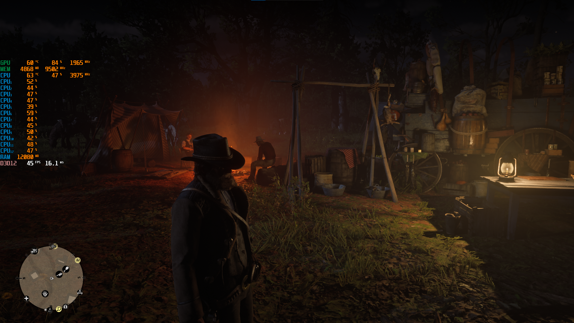

Hier mal Dein RDR2 als Beispiel:
Hat der Name der Hardware wirklich was damit zu tun, was limitiert, oder sind da andere Sachen viel wichtiger?

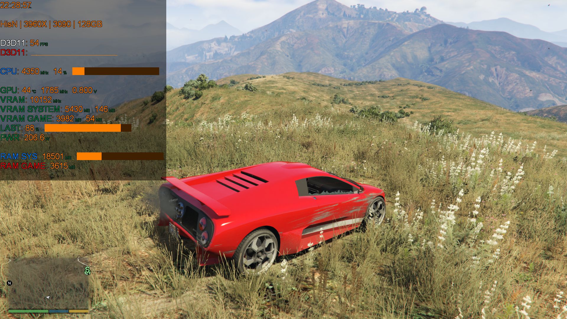

Moin,
warum brechen hier die FPS ein? GPU und CPU sind doch nicht auf 100%. Ich bin mir ziemlich sicher, dass die GPU limitiert weil das immer passiert wenn ich nachts an genau dieser Stelle mit den beiden Lichtquellen stehe. Aber selbst wenn gar nichts auf 100% ist?
RTX 3070 Ti / R5 3600 / 32GB RAM (siehe Signatur)
Wenn die GPU sich langweilt bist Du in der Regel im CPU Limit.
Völlig egal wie die CPU ausgelastet ist. Steht so bestimmt auch im 1. Post.
Stell die Auflösung runter.
Bleiben die FPS gleich: CPU Limit
Gehen die FPS hoch: Graka Limit.
@Anon1216:
die 84% in der ersten zeile sind also GPU Load? wie kommst du dann darauf dass die graka limitiert?
ein CPU-limit erkennt man in den meisten fällen nicht an der angezeigten CPU-auslastung.
@Deathangel008
Weil ich das mal gemacht habe:
Und die FPS waren wieder bei 60. Das eigentliche Problem war aber, dass der Fenstermodus auf randloses Fenster gestellt war. Nachdem ich das Spiel wieder auf Vollbild gestellt habe hatte ich in 1920x1080 auch meine 60 FPS. Das stellt sich aber manchmal automatisch wieder um wenn ich mal aus dem Spiel tabbe.

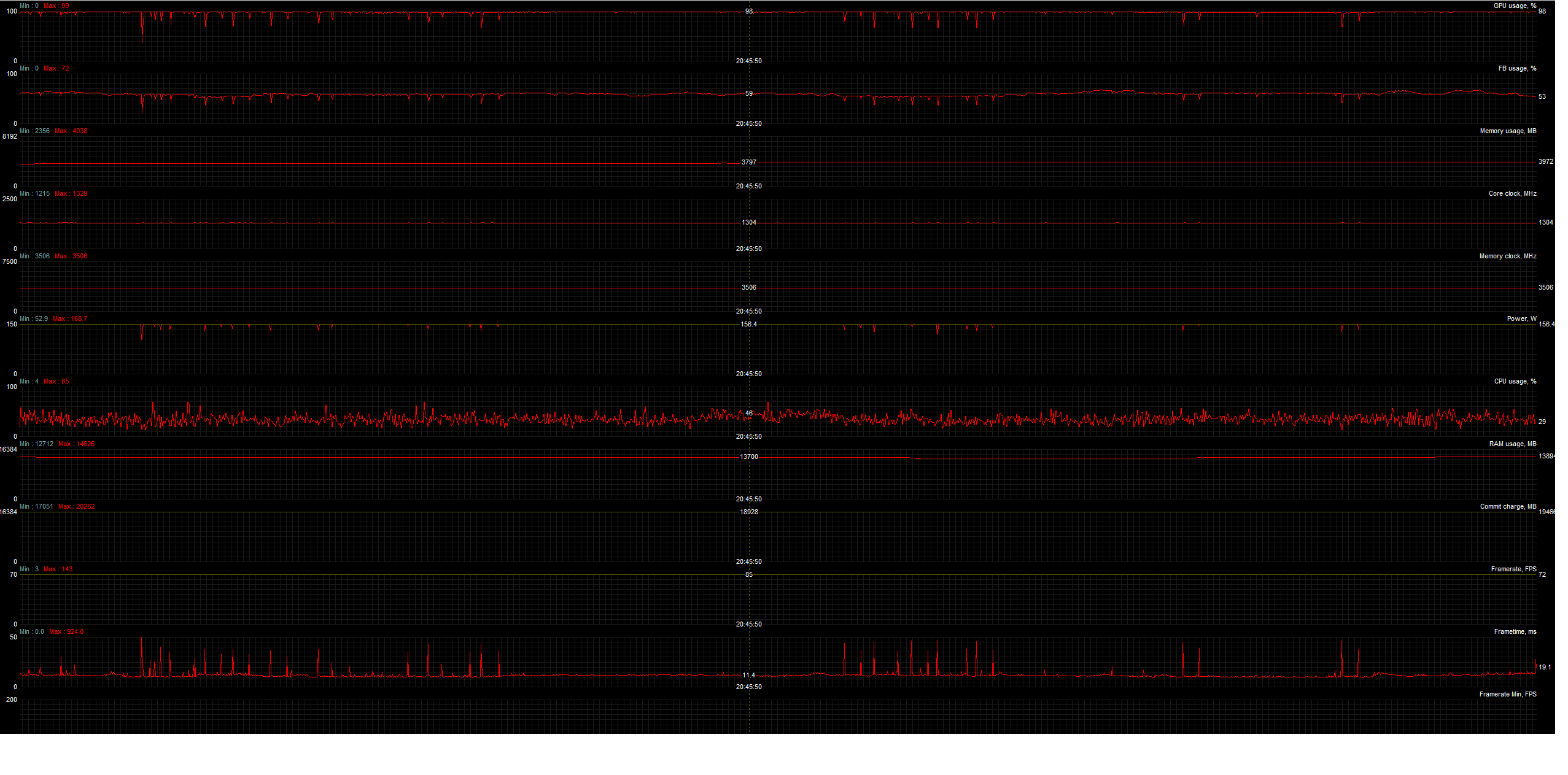

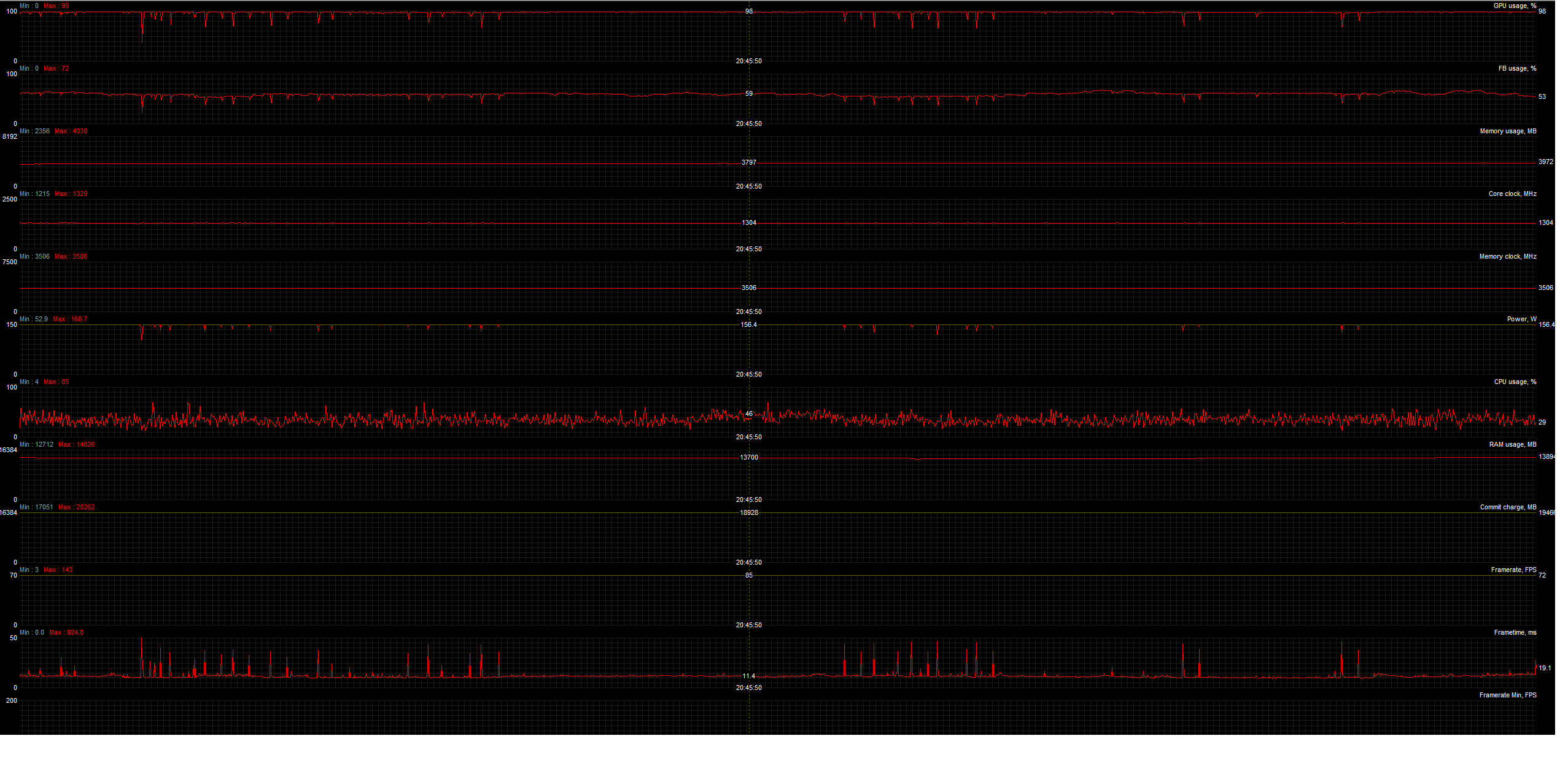

hallo zusammen, ich poste das mal hier in der Hoffnung, dass jemand kurz drüber schauen kann:
  • was limitiert hier? bzw. was verursacht die drops (EDIT)
  • System 10400f, GTX 970, 16 GB 3200er Ram, SSD, 1440p
  • Spiel Escape from Tarkov, runterskaliert auf 2048 x 1152
dort wo die Frametimes von 11 auf 40ms steigen (die vielen kleinen Peaks, sinkt ja die GPU Auslastung, also tippe ich auf die CPU als Ursache der drops, oder ist es die hohe Ram Auslastung? sind ja, teilweise 14 von 16Gb belegt..?
ähm, sorry, habs missverständlich formuliert. natürlich limitiert hier generell die GPU, aber die Drops kommen von der CPU, oder?
@Deathangel008 möchte einfach verstehen, ob ein GPU Upgrade diese Drops verhindert..,.
@Tritom73:
bei ner 970 und 3,8-4GB belegtem videospeicher könnte es grundsätzlich auch daran liegen.
was passiert wenn du die auflösung (und den videospeicherbedarf; texturen komplett runterdrehen) deutlich reduzierst (wie in der anleitung beschrieben)?
ich hab auch keine ahnung wie das game grundsätzlich läuft, nicht dass sowas da einfach normal ist.
der vollständigkeit halber: RAM läuft im dualchannel und mit vollem takt?
Reaktionen: Tritom73
