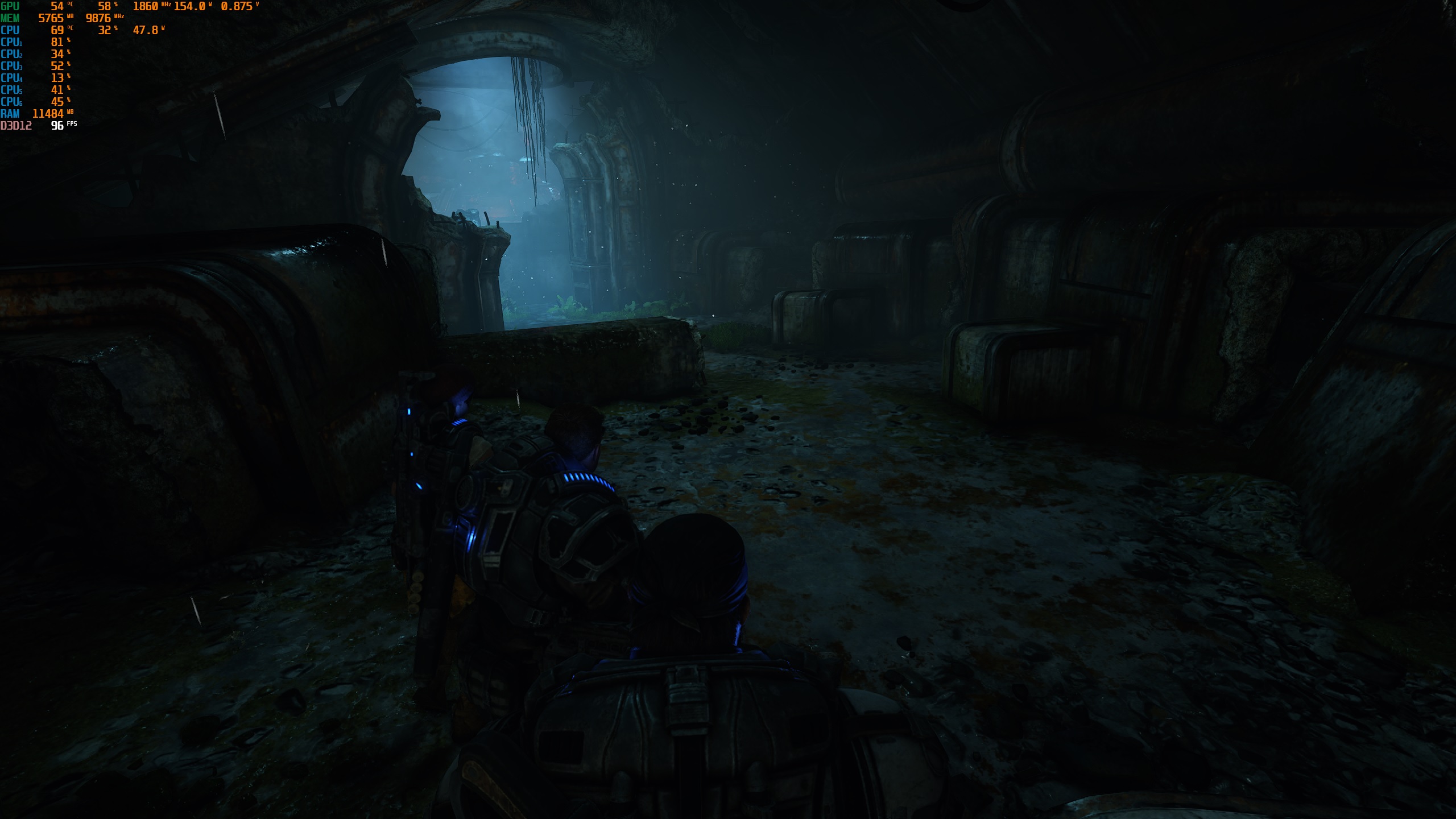

Schönen guten Abend,

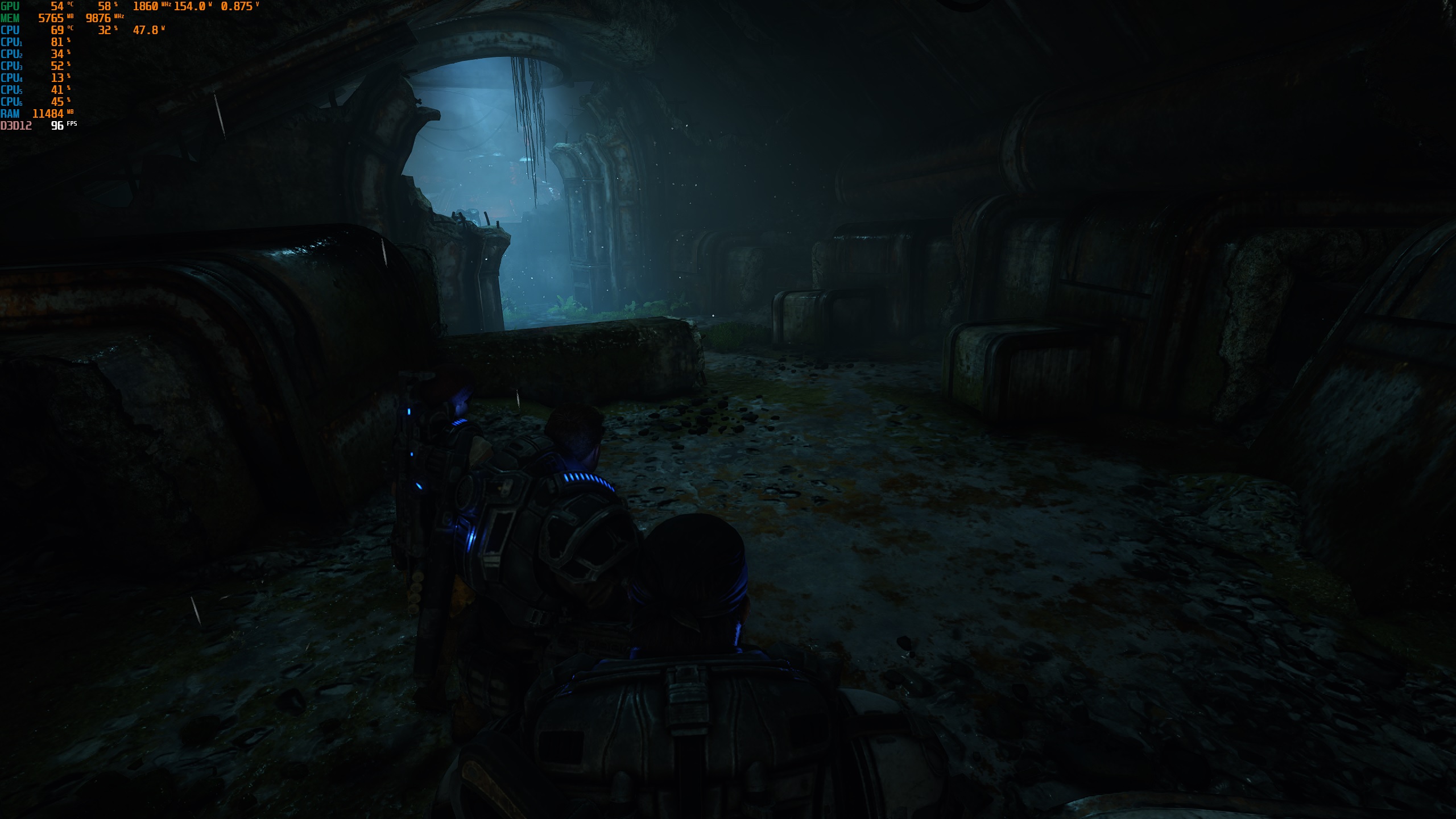

da ich neu hier bin, möchte ich mich zunächst kurz vorstellen. Ich heiße Renzo und bin 31 Jahre alt.
Seit kurzem besitze ich eine RTX 3080, welche neben meinem Ryzen 5 3600 (All-Core locked @ 4,2 GHz) und 16 GB DDR4 3200 MHz RAM (Dual-Channel) auf einem MSI B450-A Pro Max untergebracht ist.
Die Karte wurde von mir auf 0,875V undervoltet und läuft dabei mit 1.860 - 1.875 MHz Takt, der Speicher wurde auf 9,600 MHz übertaktet.
Als Monitor nutze ich einen Samsung WQHD 144 Hz Monitor. Zuvor war eine auf XT-BIOS geflashte RX 5700 im Referenzdesign verbaut.
Ich habe nun zum Beispiel bei Gears 5 das Problem (zumindest denke ich das, seitdem ich mich hier etwas eingelesen habe), dass ich ins CPU Limit gerate. Die Karte wird teilweise nur zu 50-60% ausgelastet, in manchen Szenen mit den gewünschten 90% aufwärts:
[Link entfernt]
Kann es nun sein, dass mein R5 3600 zu langsam für die RTX 3080 in WQHD ist? DOOM Eternal und auch The Division 2 laufen da deutlich problemloser. Laut diesem Video
sollte ich auf etwa 103 fps kommen, ich schaffe den Benchmark aber "gerade mal" mit 91, höchstens 93 fps. In Metro Exodus sieht die Sache noch ganz anders aus. Dort werden 134 fps in WQHD erreicht, wohingegen ich "nur" um die 100 schaffe, eher etwas niedriger.
3D Mark Ergebnisse sind soweit vergleichbar mit anderen PCs mitsamt dieser CPU und GPU.
Vielleicht weiß hier jemand Rat. Freue mich auf eure Antworten.
Grüße
@Parni:
kurzfassung: graka nicht ausgelastet -> CPU zu lahm. irgendwas limitiert immer, da direkt von einem "problem" zu sprechen... dein RAM läuft mit vollem takt?
Deathangel008 schrieb:
@Parni:
Danke für die schnelle Antwort. "Problem" ist sicherlich zu hoch gegriffen. Meine Frage war genereller Natur, ob der R5 3600 ggf. zu "langsam" für die GPU ist. Laut diesem Benchmark sollte da deutlich mehr bei rauskommen. Und das wundert mich. RAM läuft mit vollem Takt, ja.
Es gibt kein "zu langsam" für die GPU.
Es gibt ausreichend schnell für Dich, oder zu langsam für Dich.
Eine Graka bekommt man immer klein, dazu sind die Regler in Deinen Games da.
Ich würde da mal in Dich gehen und überlegen (falls die Graka sich in Deinen Games langweilt) ob Du mit dem was da an FPS vorhanden ist zufrieden bist oder nicht. Wenn nicht nimmste Geld in die Hand, und wenn doch, ziehste die Regler an.
Reaktionen: Zokahara, Parni und Deathangel008

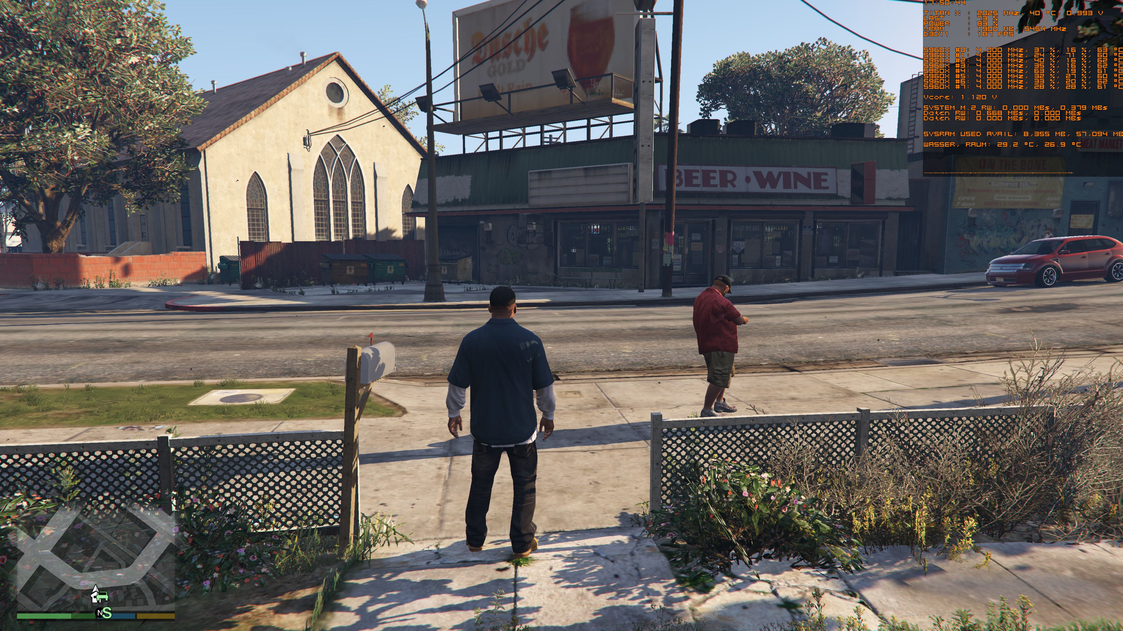

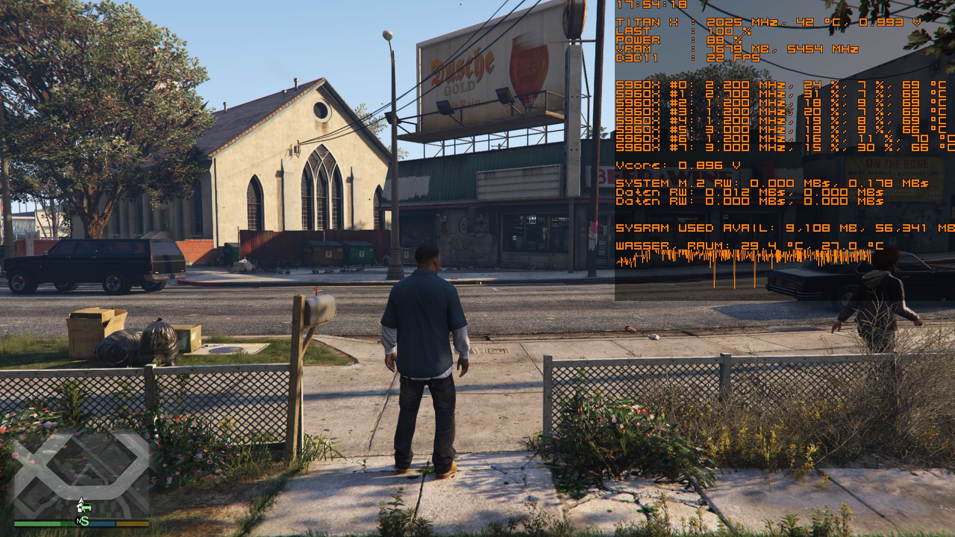

Anhang anzeigen 820879Anhang anzeigen 820880
Und auch ein 9900K mit 5.2Ghz "schützt" einen nicht vor einem CPU-Limit.

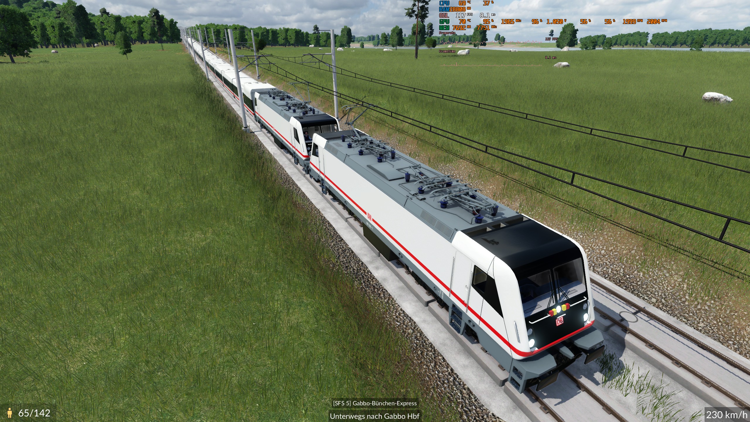

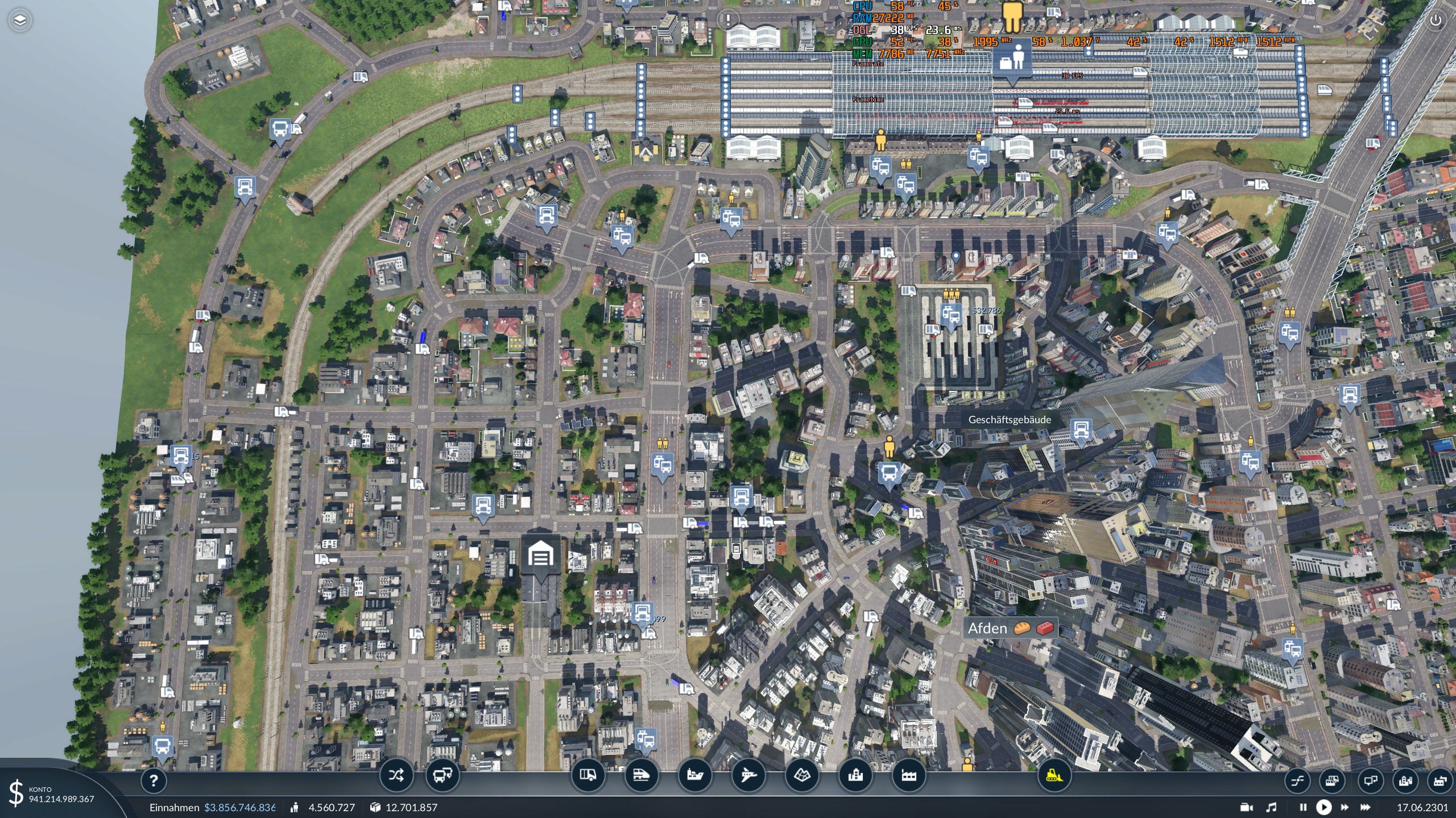

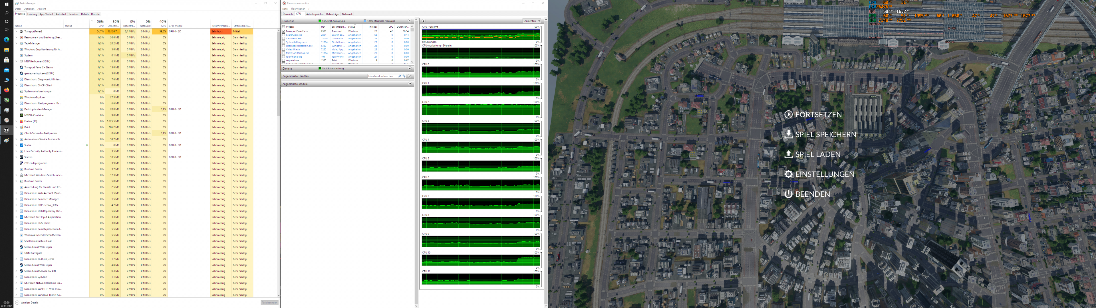

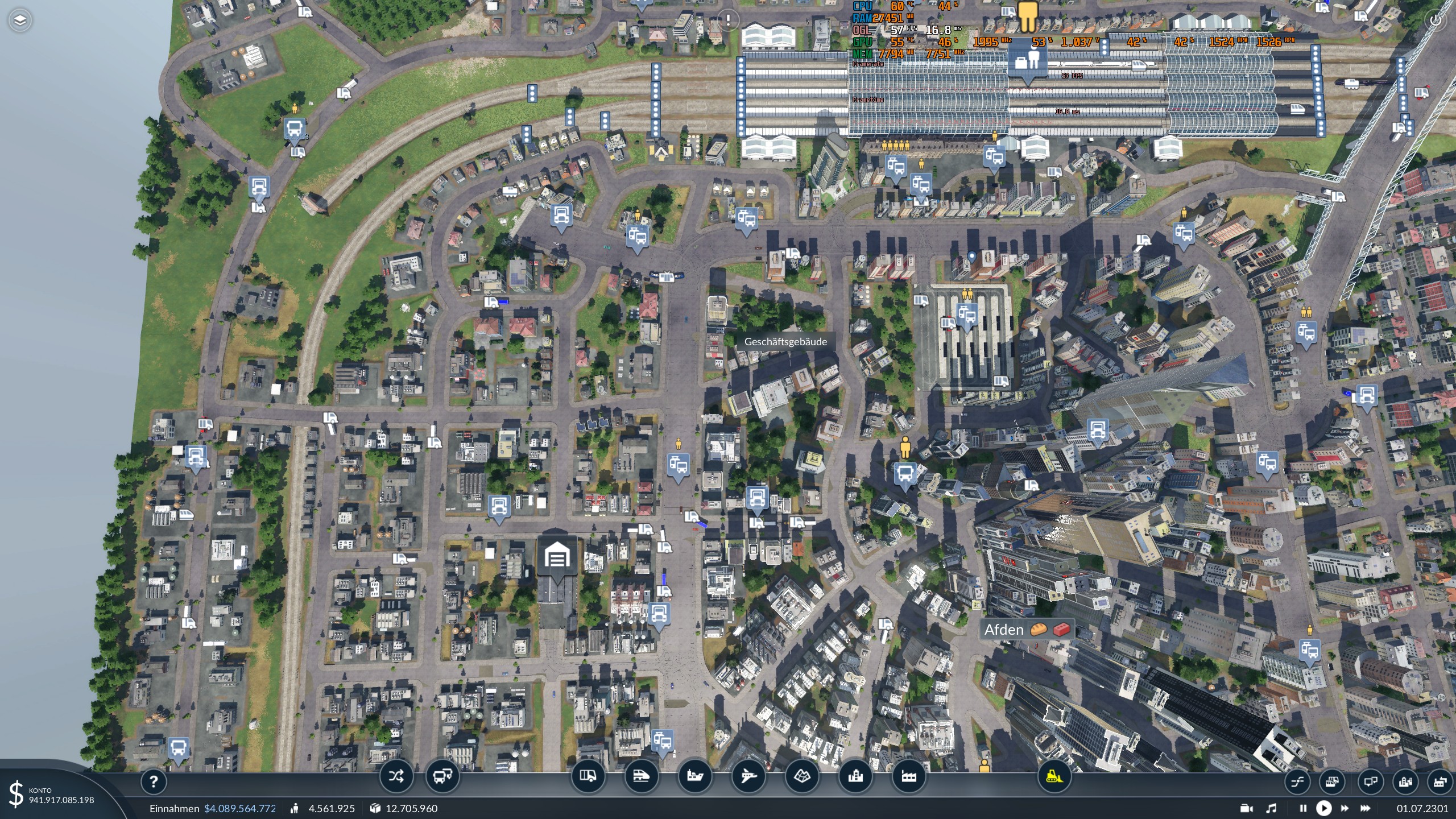

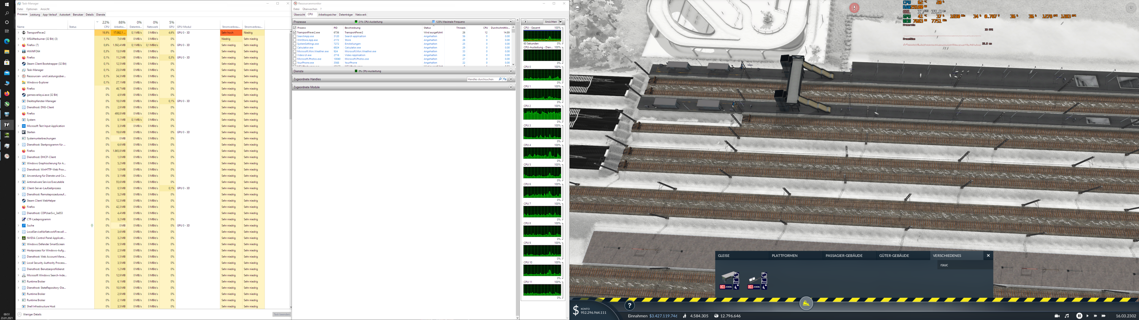

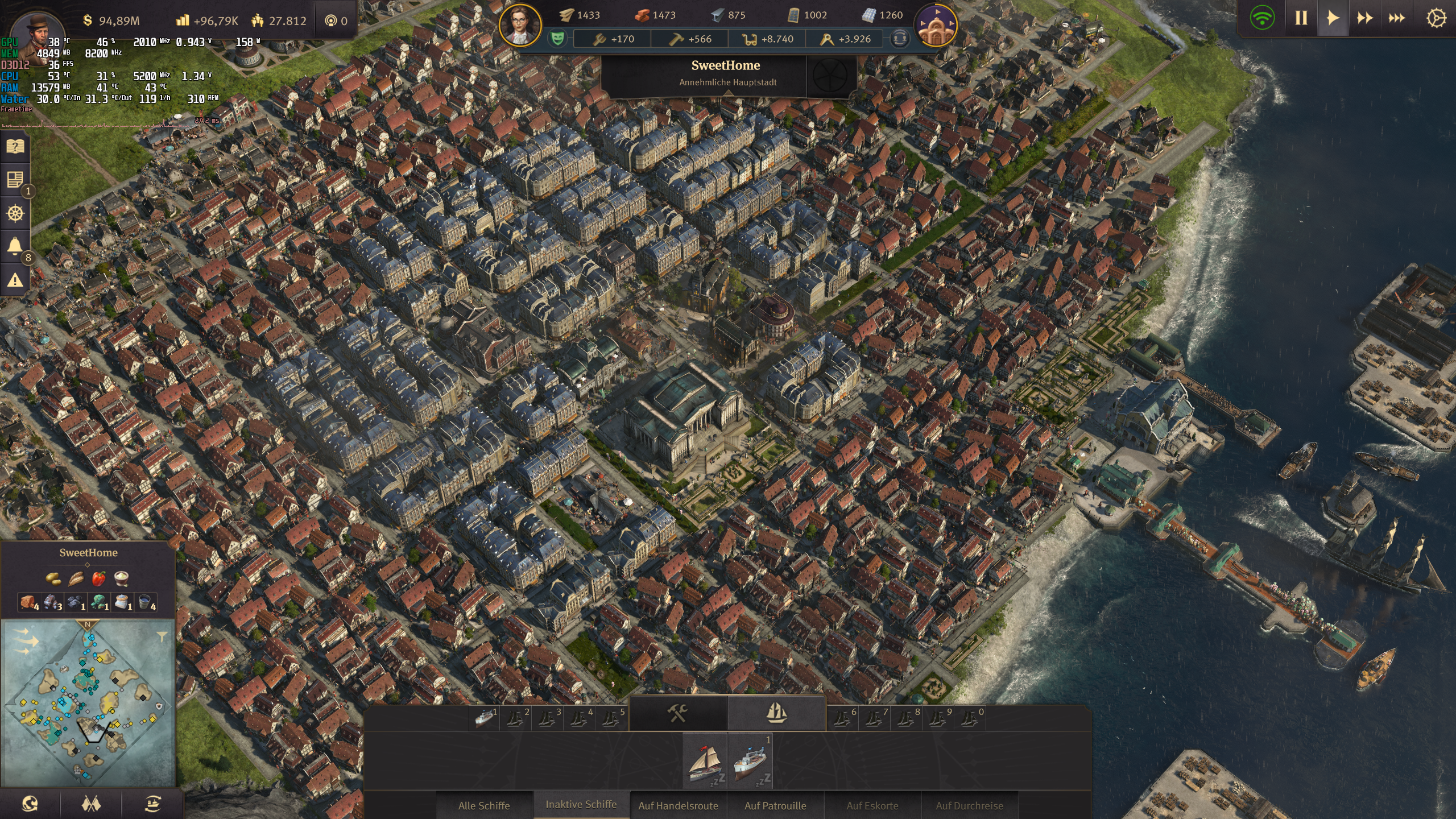

Habe mir mal eben meinen Krüppel angesehen, der vermeintlich nur ein 2-Kern-Krüppel ist.
Ich frage mich, wer hier die CPU-Auslatung von Transport Fever 2 richtig angezeigt hat? In dem Zeitpunkt, wo ich im Spiel war und den Screenshot erstellt habe, war im Taskmanager so 50-55% Auslastung von TPF2, im Ressourcenmanager nur so 40-45% Auslatung (TPF2.exe orange). Im Spiel hatte ich in der Szene so 38FPS und laut AB auch so um die 40-45% Auslastung, manchmal auch knapp drunter oder drüber, manchmal synchron zum Ressourcenmonitor, noch öfter aber nicht synchron. Die Screenshot-Funktion macht ja leider immer den Pausen-Bildschirm rein, daher kann man die Werte von der Pause da ignorieren. Mir ist klar, dass hier ein CPU-Limit vorliegt. Ich möchte wissen, wer hier die CPU-Auslastung vom Spiel korrekt anzeigt!
Jenachdem welche Werte stimmen, muss dieser vermeintliche 2-Kern-Krüppel doch so 4-6 Kerne nutzen, evl. auch mehr mit einer anderen CPU. Nur kann es nichts mit HT anfangen, sonst müssten da ja gleich 80% und mehr Auslastung da stehen und die Graphen müssten dann auch voll sein.
Edit:
ThreadsKerneungefähre TPF2-Auslastung im Taskmanagerungefähre Auslastung für alles im grünen Graphen im Ressourcenmonitorungefähre Auslastung von TPF2 alleine im Resmon, oranger Graph, weil Häkchen bei TPF2ungefähre FPS
12655%55%40%37-38
6680%80%60%37-38
5585%85%65%36
4497%100%75%35
3397%100%80%31
Damit behaupte ich, dass es ein 4-Kern-Krüppel ist. Ich habe immer den gleichen Spielstand geladen, mit etwa der Sicht vom Bild oben, sodass meine Fahrzeuge gleich gefahren sind. Die leicht besseren Werte ab 6C/6T können auch deswegen sein, dass für Hintergrundkrinte mehr Reserven bei 6 Kernen ist. Am Anfang waren die FPS leicht höher, gingen aber nach paar Sekunden etwa auf die genannten Werte.
Nur wer hat nun Recht mit der Auslastung? Taskmanager oder Resmon mit dem orangenen Graphen?
@ Hisn: Ist der Thread hier gut für sowas? Oder sollte man einen anderen Thread dafür machen, wo man speziell testet, wie die eigenen Programme mit Kernen/Threads skalieren?
Reaktionen: HisN
Guter Ort.

Hier die Stelle mit ca. 38FPS, alle Kerne und Threads an. Alles auf Maximum.
Hier habe ich Geometrie auf Niedrig gestellt, alles andere weiterhin auf Maximum. Geometrie ist das einzige, was hier CPU-Leistung spart. Kamen so 56FPS raus. Da werden länger die Niedrig aufgelösten Modelle angezeigt, die Sichtdistanz ist geringer und wenn man ganz rauszoomt, werden manche Objekte gar nicht angezeigt, vorallem Brücken sind dann unsichtbar, in der Nähe von den Bildrändern. Ist also wie bei GTA5 mit der Sichtweite, die ich auch runterstellen musste, damit ich meine FPS möglichst im 155er-Bereich halte. Wäre eigentlich geil, wenn die Grafikkarte das Geometrie- und Sichtweiten-Zeug berechnen würde, denn da auf der Grafikkarte liegt ja massig Leistung brach. Dann hätte die CPU mehr Saft für die Berechnung meiner über 1300 Fahrzeuge auf der Map.
Hier in dem Bild ist die Auslastung teilweise niedriger, so teilweise nur 35% auf der CPU laut AB, aber ab und zu mal auch Grafikkartenlimit oder V-Sync mit 144FPS, wo ich die Kamera um den Zug geschwenkt habe.
Weniger CPU-Auslatung und kein Grafikkartenlimit (Geometrie auf Niedrig).png
Im Bahnhofseditor hatte das Krüppelspiel nicht nötig, seine ~55% Auslastung im Taskmanager zu machen und ~40% im orangenen Graphen von Resmon, bzw. im AB. Warum? Die Grafikkarte war hier so wenig ausgelastet, sodass die den Boost abgeschaltet hat. Beim Setzen und Entfernen von Modulen im Bahnhofseditor hatte ich teilweise so 2 bis 6 FPS. Achja, die Geometrie war in den Grafikeinstellungen auf Niedrig. Auch auf anderen Stellen der Map war die Auslastung viel geringer, obwohl kein Grafikkartenlimit und kein V-Sync-Limit vorlag.
Aber das Spiel ist sowieso kaputt. Urban Games hat es auch seit einem Jahr zudem auch nicht geschafft, den nervtötenden Bug schlechthin zu fixen, wo Züge in bestimmten Situationen völlig ohne Grund bremsen, obwohl die Gleisgeschwindigkeiten höher sind und auch die Signale grün sind, also keine unmittelbar vorausfahrenden Fahrzeuge da sind. Da ist der kosmetische Bug, wo in Weichenbereichen Oberleitungsmasten auf den Schienen stehen, noch harmlos gegenüber dem anderen Bug und der miesen Performance.
:headshot:​
Ich Blick deine Fragenstellung noch nicht so wirklich...
Das Spiel nutzt deinem Taskmanager nach nur zwei Kerne... was soll ein Test mit mehr Kernen da bringen?
Die hilft da nur mehr Singlecore Power...
Das hast du doch sogar selbst schon nachgewiesen, als du die Geometrie runter gestellt hast ....
Reaktionen: Daniel D. und GUN2504
Das kann aber auch mit gesenkter Geometrie auch 4 Kerne benutzen, nur warum nicht an jeder Stelle? Bei den Bild hätte ich doch eher 60FPS kriegen müssen, zudem im Pause-Modus die Simulation ja nicht läuft.
Und da wo es 4 Kerne benutzt hat, hat es im geringen Maße die FPS weiter verbessert mit 5 und 6 Kernen, daher vielleicht mit 8 Kernen 39.
Dass die CPU limitiert, ist mir klar. Meine Ursprungsfrage war auch, welches Programm die Auslastung richtig anzeigt.
Ich würds ja ausprobieren, aber ich hab weder das Game noch das Save von Dir^^
Und "richtig" ist immer so ne Sache.
Wenn Du 10 Programme benutzt, werden die 10 unterschiedliche Sachen anzeigen, alleine weil sie ihre Daten zu verschiedenen Zeitpunkten erheben, schließlich schaltet so eine CPU ja mehrere Millionen mal in der Sekunde. Erst im längeren Mittel müsste da irgendwo eine Übereinstimmung erscheinen.
Wobei die Unterschiede trotzdem heftig sind.
Einen PC mit AMD 5800X / 5900X habe ich ja leider nicht gewonnen. ^^ Da hätte ich selber vergleichen können, ob und wie das mit noch mehr Kernen und IPC skaliert.
