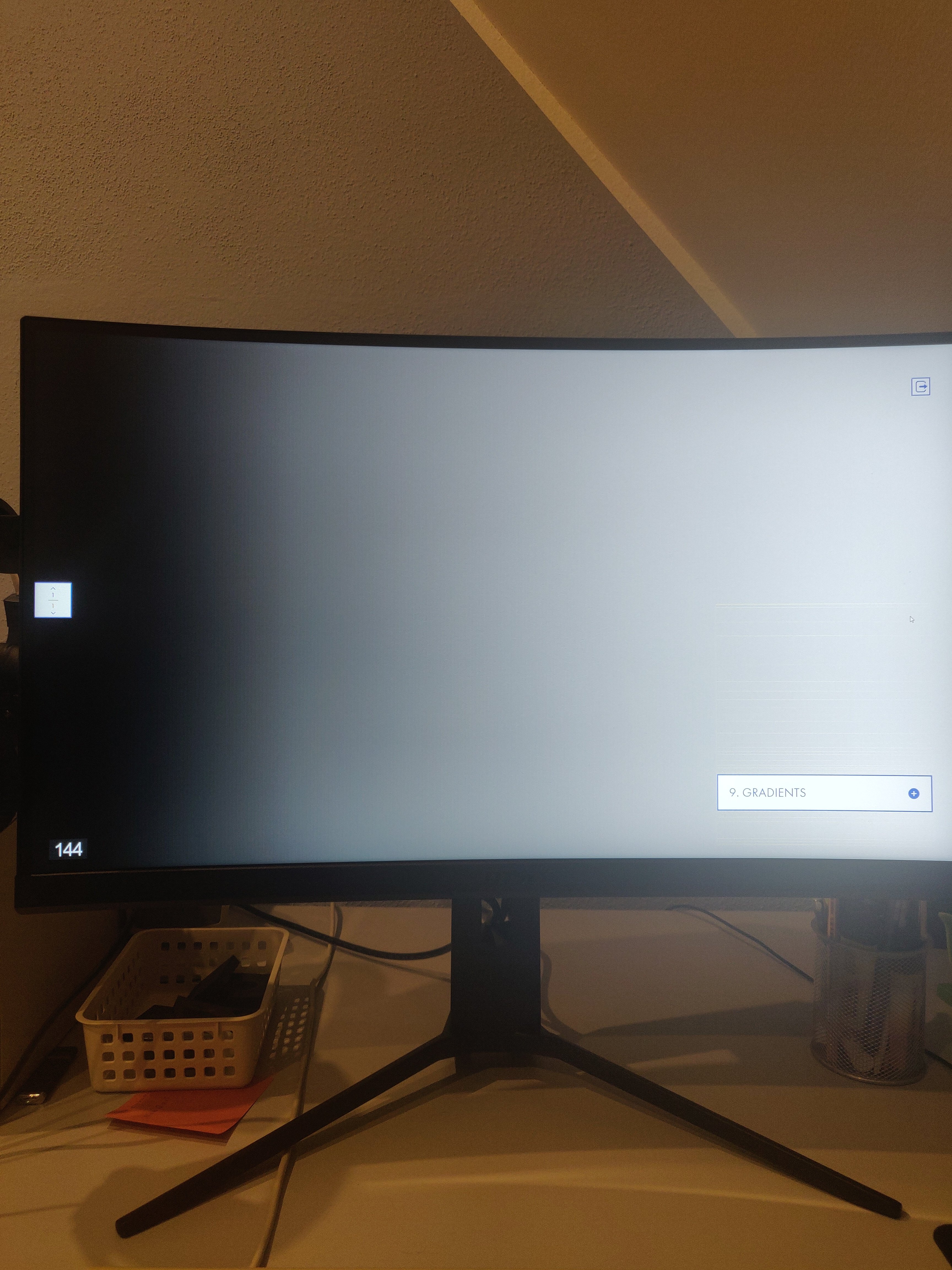

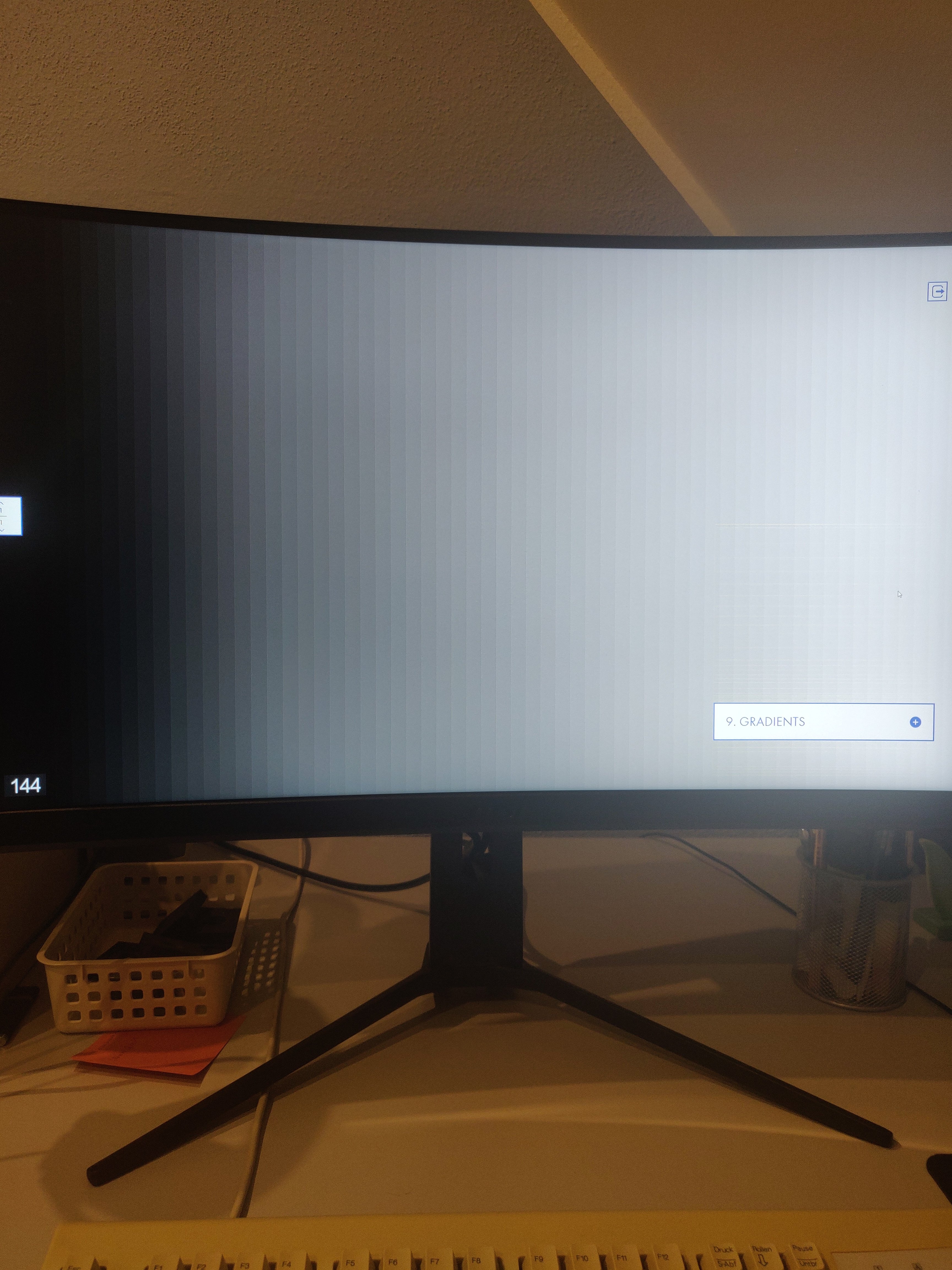

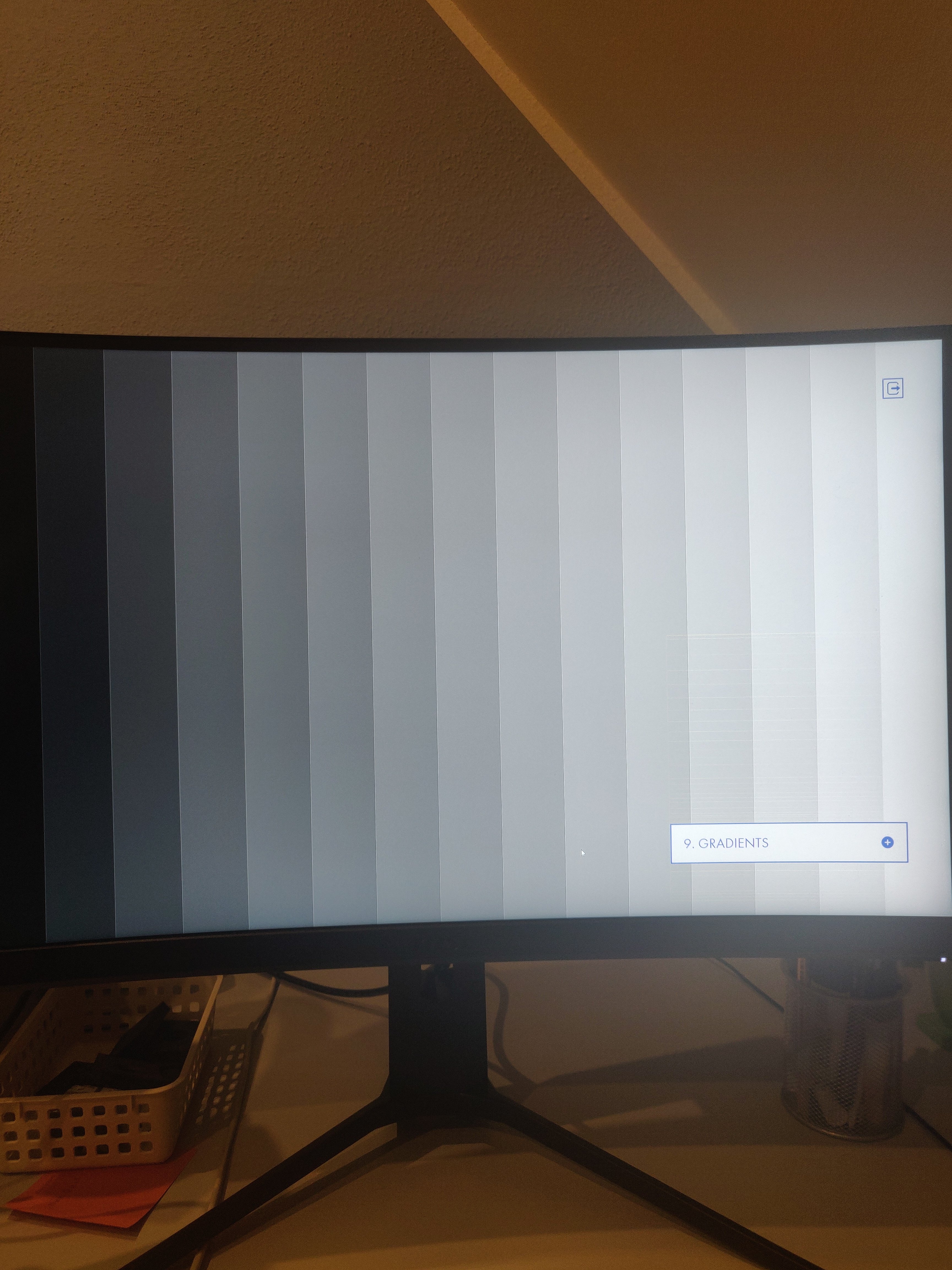

dazu hätte ich auch sofort die passende Frage, hat der Monitor mit deiner Firmware noch Color Banding? Beispielfotos gibt es hier und selber testen kannst du es auch hier unter Gradients. Da wäre ich dir nämlich sehr dankbar für den Test, da ich mittlerweile bei der Monitorsuche echt verzweifle und der Monitor speziell eine echt gute low budget Option wäre.

NurAmZocken schrieb:
Moinsen @BoSox ,
Danke für die Antwort im Voraus und Schöne Grüße
Bei jeder Farbton genauso. Lediglich, wenn ich die Tabelle unten rechts verkleinere, so bleiben auf ein Mal minimale Konturen von der alte, etwa wie abgebrannte Bilder bei Plasma Fernseher. Glaube eher an Software.
Man sieht das bei Vergrößerung der Foto.
Habe jetzt das gleiche auf AOC IPS probiert und alles sauber dargestellt, also wird das von MSI verursacht.

@Firstdim
Zwar ein wenig spät, aber dennoch vielen Dank für die Information, denn dasselbe Phänomen konnte ich mit FW.016 beobachten, zwar nicht so stark wie bei dir, also leicht zu übersehen.
