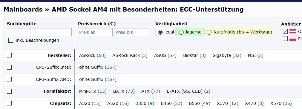

@Volker
Die Mainboards müssen es direkt von Haus aus bieten, bisher lief das jedoch weniger gut und wurde fast gar nicht umgesetzt.
Sehe ich etwas anders wenn ich nach Boards mit AM4 Sockel suche:
Glatte 100 verschiedene Boards der 500er Generation unterstützen ECC.
Bei den 400ern sind es immerhin noch 31 Boards. Und bei den 300ern sogar 36 Stück. Klar sind es nicht alle Boardmodelle, aber "fast gar nicht" ist hier definitiv nicht der korrekte Ausdruck.
Reaktionen: Xtrasmart, TouchGameplay, Smartbomb und 7 andere
