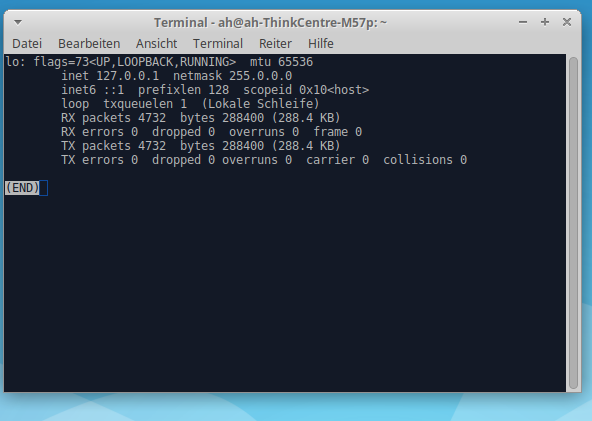

In einem Terminal "sudo ifconfig | less" eingeben.
Gemacht
kommt KEIN eth
IP? 127.0.0.1

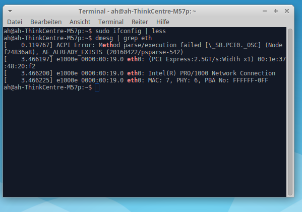

2.Befehl:
dmesg | grep eth
API error und viel Zeug.

In ca. 15 Minuten lade ich zwei png hoch, die Screenshots vom offline Rechner.
Beim upgrade gab es nur Fehlermeldung wegen Bildschirmschoner sonst war es ok. wwwkaputt1.png

Und gleich Screenshots.

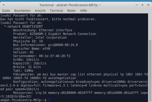

Kannst du mal die Ausgabe von folgendem Befehl posten:
sudo lshw -C Network
Da steht network deaktiviert. In ca 10 Minuten folgt der Screenshot.
EDIT
Hier ist er:
