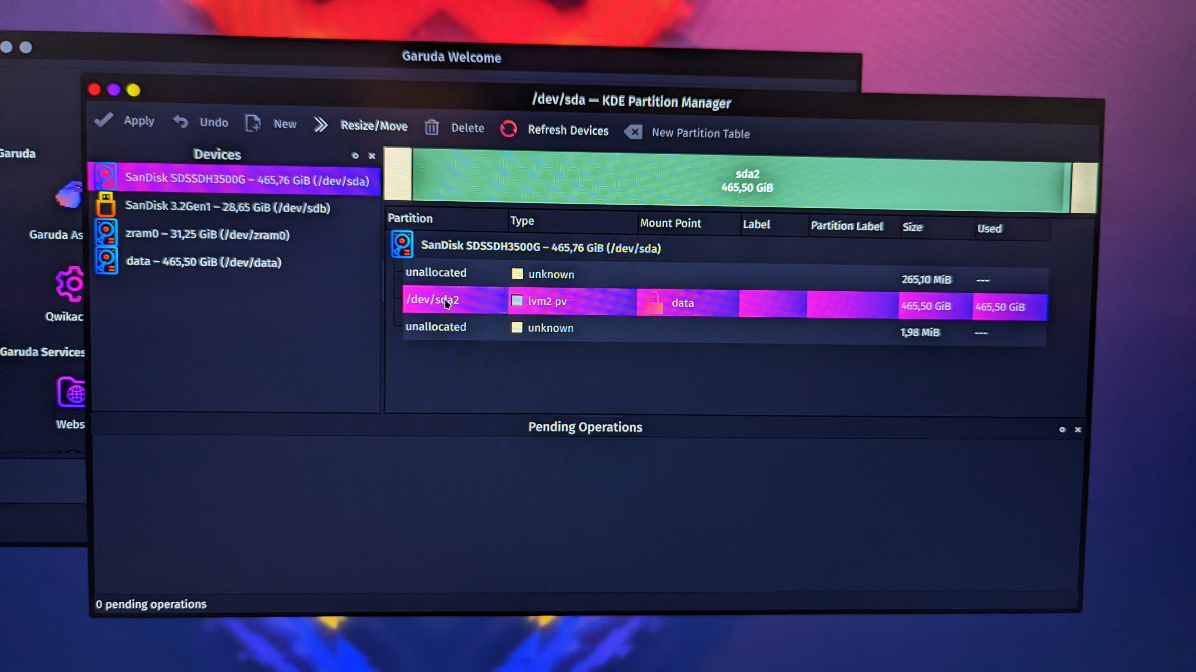

Aber die Installation schlug beim Partionieren fehl, angeblich befindet sich (lt fehlermeldung) etwas auf der SSD nicht in meinem Besitz.
Okay, egal, probiere ich eben was anderes.
Diesmal Garuda(game kde variante).
Doch auch hier bricht die Installation beim Partionieren fehl(auch wenn die Fehlermeldung hier erhebliche Defizite aufweist).
Ich verstehe das nicht.
Ich kann übrigends noch immer elementary von der SSD booten...

Die Screens da sind vom Garuda Live System.
Dort hab ich schon versucht die SSD "platt" zu machen. Siehe Screens. Eine Partition kann ich aber nicht ändern.... Und das verstehe ich nicht. Wieso kann ich die nicht ändern/löschen?!
Sieht so aus als ob man da keine root rechte hat?
Nur wie installiert man ein OS ohne alle privilegien zu haben?

Könnte natürlich sein, dass die intelligenten Installer und Formatierungsprogramme merken, dass da noch Daten liegen und entsprechend streiken diese zu überschreiben. Du könntest es mal über die Konsole versuchen, einfach die Festplatte mit gdisk zu formatieren oder wenn das nicht klappt, einfach mit dd if=/dev/zero of=/dev/dein_laufwerk_a. Jeweils mit sudo ausführen.
Anschließend die Installation neu versuchen.
Weil Elementary LVM verwendet hat, aber die Hälfte dieser Installationsdinger nichts mit LVM oder btrfs anfangen kann. Also musst du wie die anderen gesagt haben entweder über Konsole oder andere grafische Tools wie Gparted das LVM löschen.

Nimm Ventoy. Dann Gparted als ISO drauf kopieren und starten. Platte bearbeiten.

Da würde ich bei dd direkt die Option mit bs=1M und count=1 mit angeben, dann wird nur das erste MB überschrieben.
Jedoch sollte jedes Partitionstool auch eine leere MBR oder GPT Tabelle anlegen können - dann ist das Thema auch erledigt.
