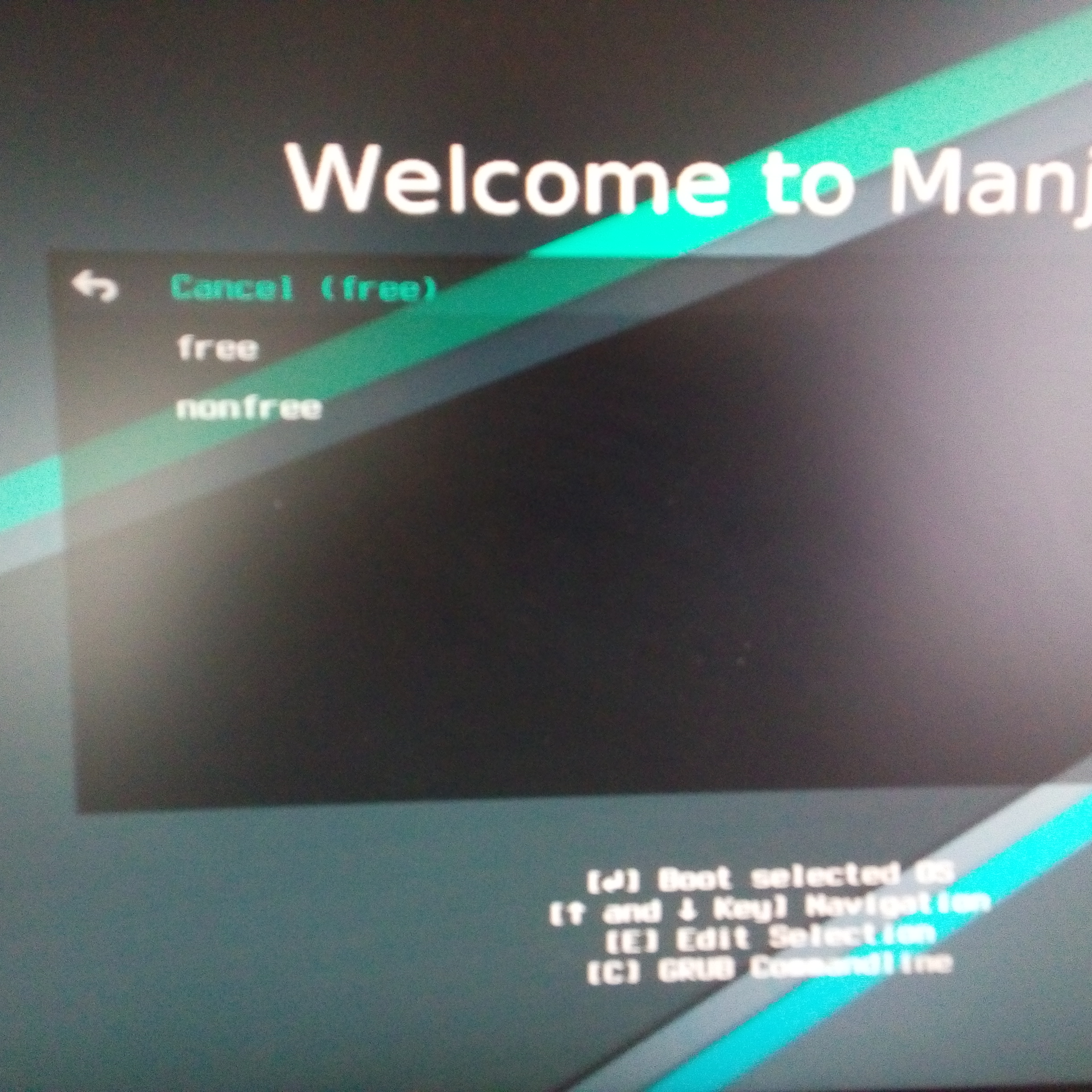

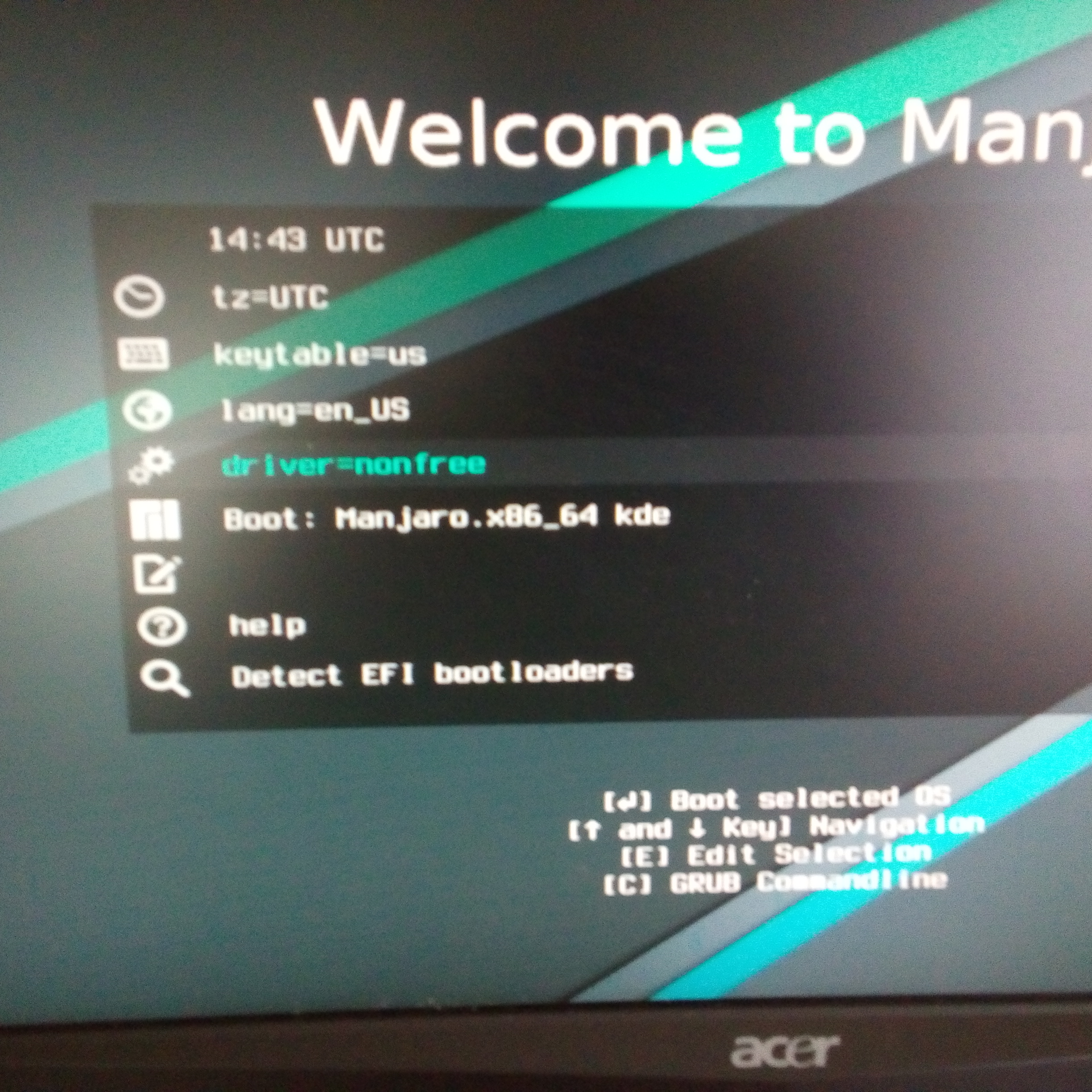

was bedeutet bei Manjaro die Einstellung beim Installiervorgang Driver Free "non-free
soll man das einstellen oder nicht
welchen zweck erfüllt diese Einstellung
r
Installiervorgang Driver Free "non-free was sollte man da ausw

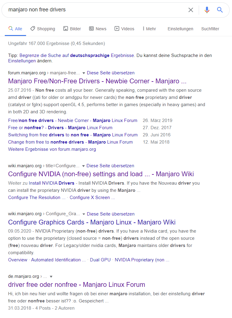

Suchmaschine: "manjaro non free drivers"
Hast du das mal probiert? Falls nicht, mach das doch mal kurz, dauert nicht lange. Wirklich, ich verspreche dir das tut nicht weh und geht ganz dolle fix. Sogar schneller als die Frage in ein Forum zu tippen und auf eine Antwort zu warten.
Ich hab das auch mal gemacht, du kannst gerne die Antworten vergleichen aber es sollte in etwa so aussehen:
Huch! Der vierte Eintrag ist ja sogar auf deutsch und beschreibt ziemlich genau deine Frage. Das ist ja verrückt. Steckt dahinter vielleicht auch die Antwort? Vielleicht ja nicht nur eine Antwort sondern auch eine ausführliche Erklärung? Ich weiß es nicht aber ich könnte in einem Forum ja mal nachfragen ob jemand weiß, was da steht und vielleicht tippt dieser jemand ja genau die gleiche Antwort nochmal dann unter meine Frage?

@NWW10 Für nVidia-Grafik wählst du non-free, andernfalls free. Die Einstellung bezieht sich ausschließlich auf die Live-Sitzung, im installierten System musst du dann schauen, dass du den richtigen Treiber installierst.

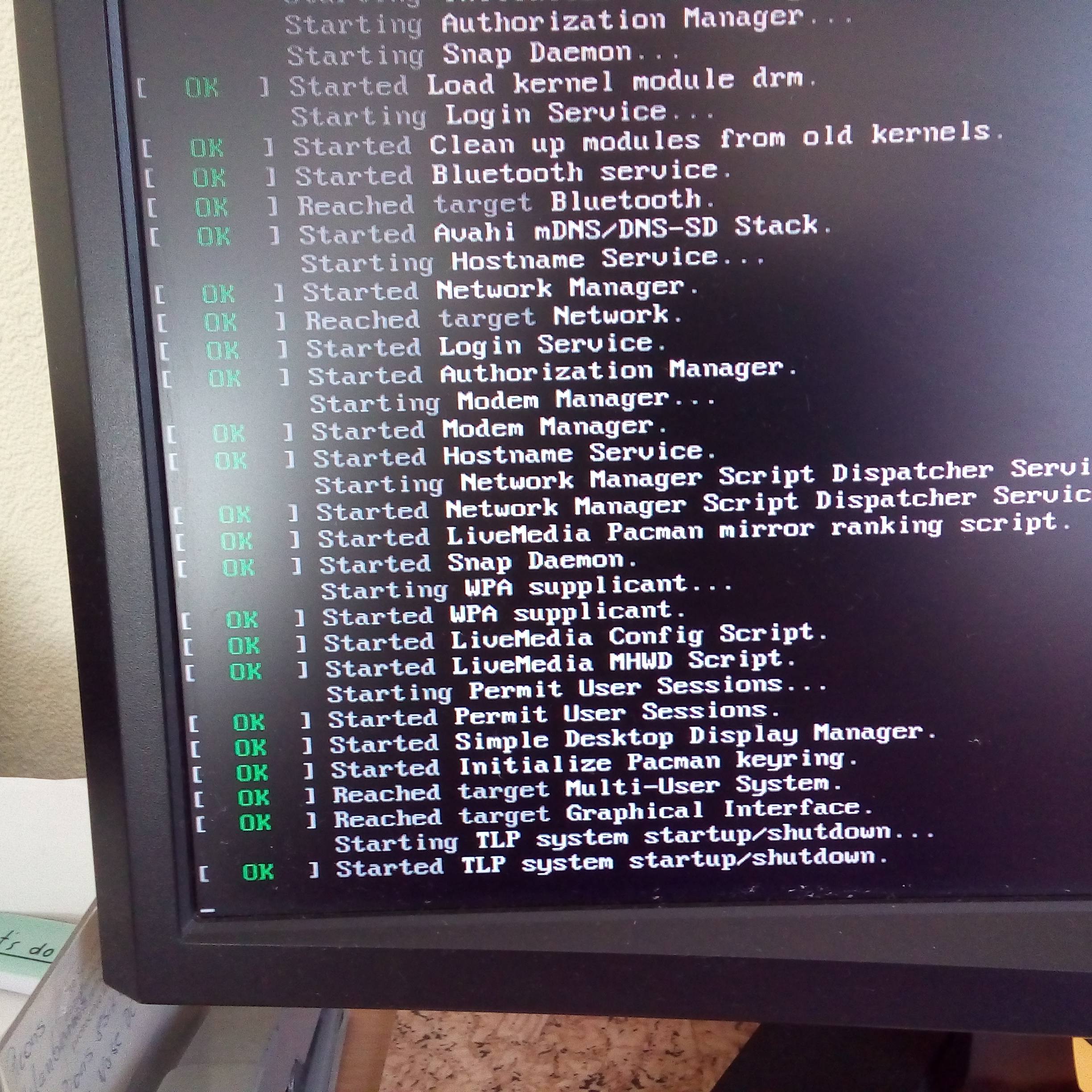

Ok ja hab es verstanden aber mit nonfree keine Installation möglich bleibt einfach stehen
