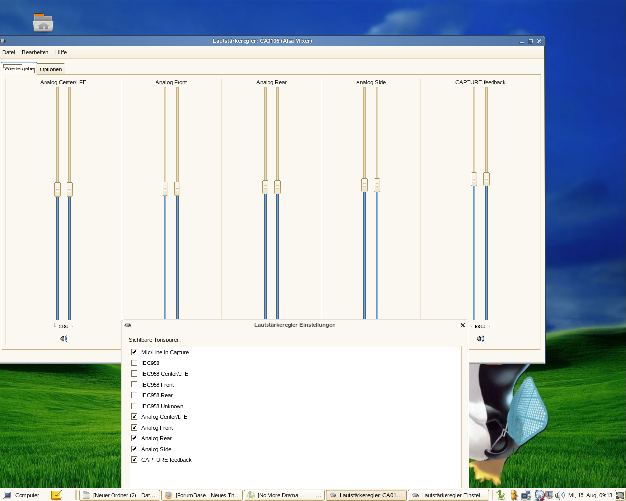

Meine Maus und meine Soundkarte wurden zwar erkannt, aber Funzen beide nicht richtig..

Zu der Soundkarte es ist eine Audigy 5.1 Karte, eine sehr alte habe damals noch schwer Treiber im Netz gefunden da ich meine alte CD verlegt hatte..Problem ist, das sie einfach kein 5.1 mehr abspielt auf Linux..
zu den Konfigurationen von der Karte werd ich ein Screen Uppen.

PPS, habe grade nach dem ich hier den Thread geschrieben habe zuletzt den Screen von der Soundkarte gemacht, und habe da grade auch festgestellt, das es sogar hackt wenn ich den Screen mache..
Von den einstellungen die ihr sieht, geht nur der Analog Front.
Obwohl ich selber nur ueber vorne rechts hoere.

Zu dem Soundproblem: 5.1 Sound hast du nur, wenn du ne DVD oder eine andere Quelle abspielst, die auch entsprechende Tonspuren zur Verfügung stellt. Stereo bleibt Stereo.

Zum 2ten, ich weiss nicht ob ich dich jetzt Missverstehe, aber meine DVD sowie auch andere Quellen besitzen 5.1, Und auch MP3s sollte er Prologic abspiehlen ..

bei der soundkarte bieten manche hersteller auf ihrer homepage entsprechende treiber an, andere wie creative bieten manchmal garkeine an so dann z.b. deren xfi derzeit stumm bleibt.
in den meisten fällen sollte die karte aber mit den ALSA treibern (?) laufen - gegebenenfalls kannst du bei kleineren soundproblemen wie einer zu schnellen soundausgabe die alsa pakete erneut installieren oder zusätzliche alsa pakete installieren.

Deine Soundkarte sollte eigentlich als Treiber "emu10k1" bzw. "snd_emu10k1" benutzen. Öffne mal bitte eine Konsole und gib den Befehl "lsmod" ein. Falls du dort nichts mit emu10k1 findest, führe als root bitte "modprobe snd-emu10k1" aus. Eventuell nochmal neu in deine Oberfläche einloggen (nicht komplett neustarten), damit dein Mixer-Programm das auch schnallt :)
