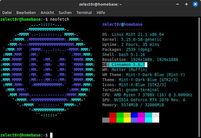

Installiere dir mal "neofetch" wenn es nicht schon installiert ist und tippe es ins Terminal ein, das Paket sollte dir anzeigen auf welchem Desktop du dich befindest. Siehe Screenshot.
Danke schon mal für die Auskunft, wie ich denn ermitteln kann, welche Oberfläche auf dem Bildschirm läuft. Neofetch war schon drauf.
