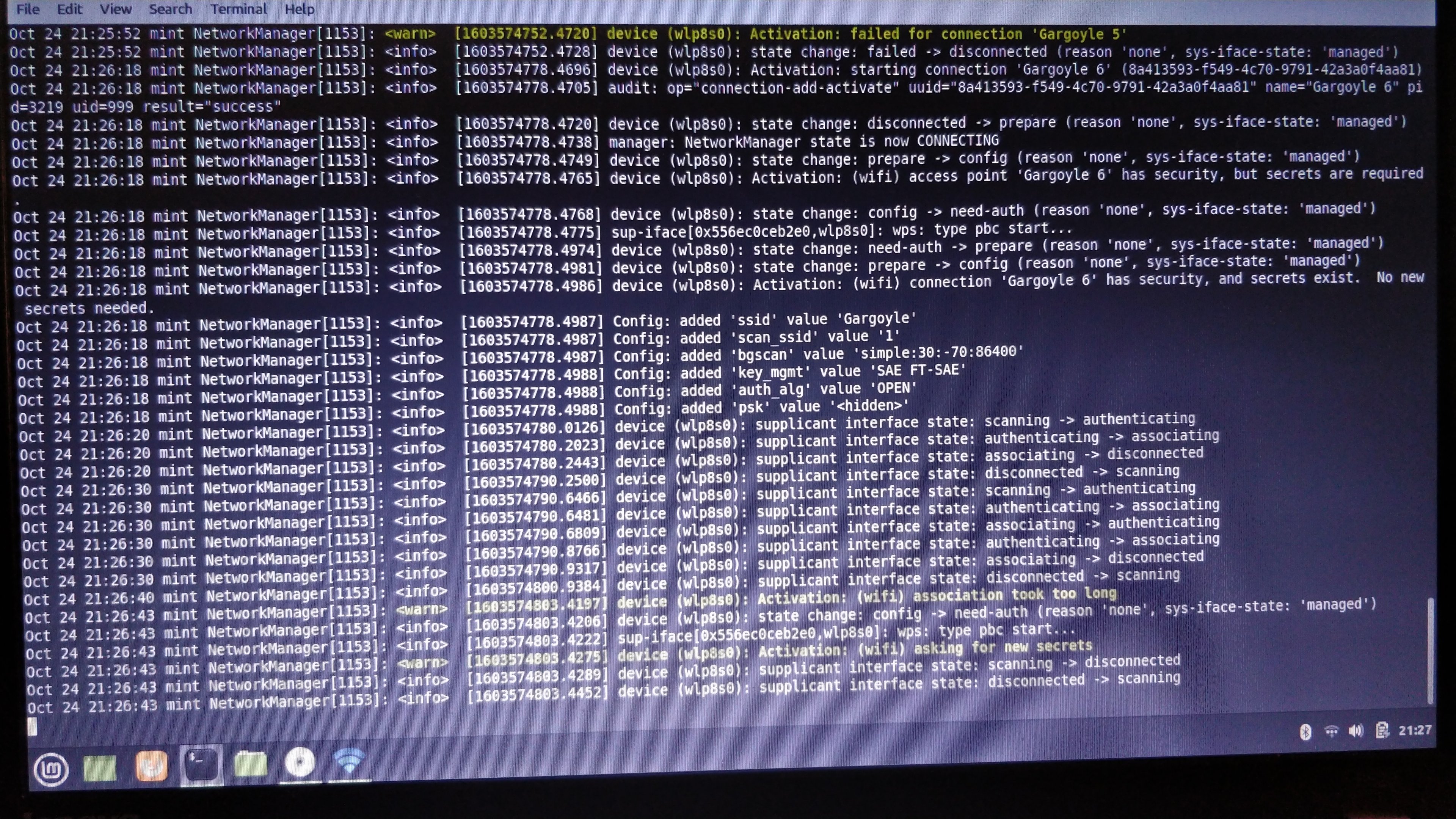

netzgestaltung schrieb:
Wenn du im Terminal journalctl -f -u NetworkManager eingibst und dannach erneut die Verbindung versuchst, sollte im Terminal eine Ausgabe stehen. Die könnte weiterhelfen um den Fehler zu identifizieren.
Hab mal ein Foto angefügt!
@Madman1209
Per Handy Hotspot gehts!

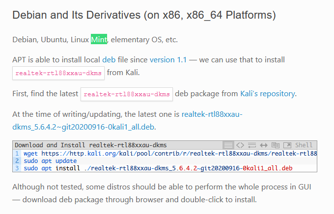

Hallo @Skidrow
Hatte das gleiche Problem bei Linux Mint.
Frage Dein Laptop Packard Bell hat es Secure Boot? Wenn ja mal abschalten.
Dein Laptop kannst du ja nahe an die Fritz.box bringen, und mit Lan Kabel verbinden.
Dann sollte Dir diese Anleitung weiterhelfen.
Debian and Its Derivatives
