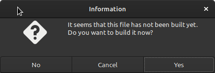

Wenn ich nach der Installation versuche, eine cpp Datei auszuführen, kommt folgende Meldung:
Wenn ich auf Yes klicke, öffnet sich keine Ausgabe von dem Programm.
Hier die Ausgabe unter dem code Fenster:

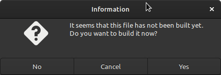

G++ war schon installiert, jetzt funktioniert es zumindest wieder.
Allerdings nicht mit allen Dateien.
Bei dem Versuch, den Code in Codeblocks auszugeben kommt folgende Meldung:
Das kommt dann immer wieder, ausgegeben wird aber das Programm nicht.
