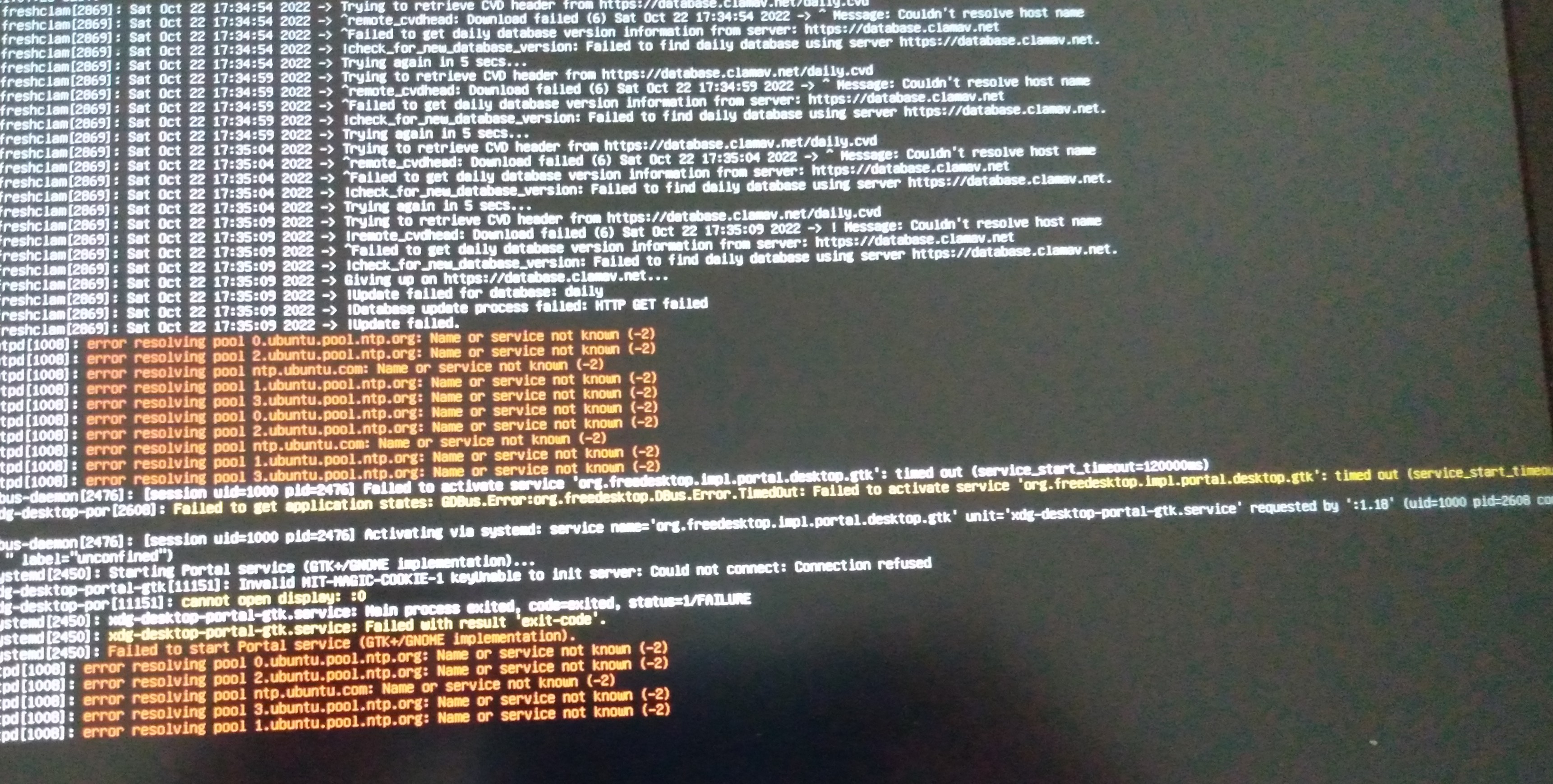

naaa, nvidia grafikkarte evrbaut?
Ich kenne mint nicht gut - sehe egrade, dass da mdm als Displaymanager laufen soll? Kannst du das Bestaetigen?
schau mal ob an einer der stellen eine xorg config liegt:
/usr/share/X11/xorg.conf.d
alternativ da: /etc/xorg.conf
falls ja: umbenennen in xorg.conf.backup (mv xorg.conf xorg.conf.backup) und mit sudo X -configure eine neue config erstellen. wird dann wohl xorg.conf.new heissen. die dann an die usrprungstelel verschieben
