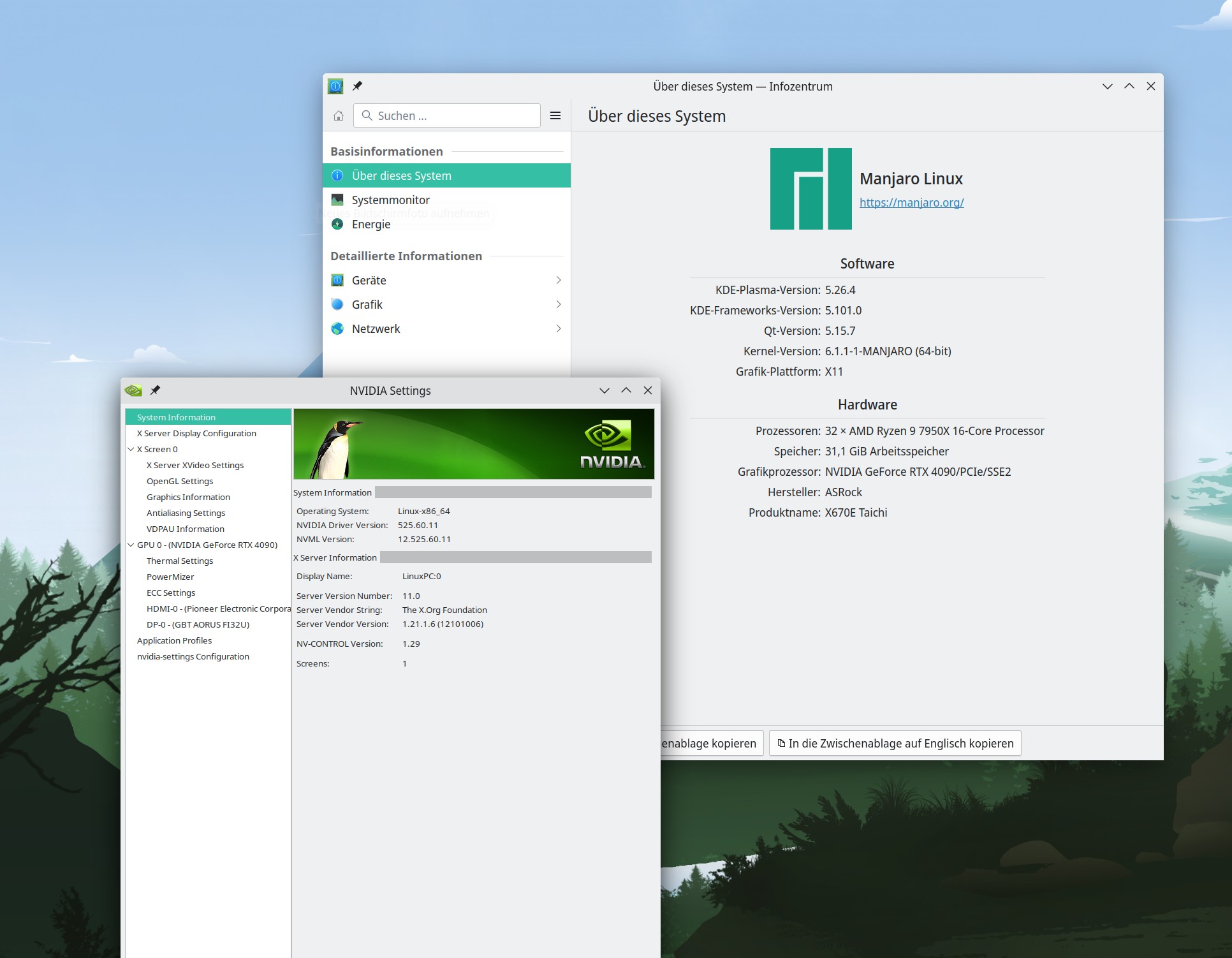

bei der isntallation hier auf nvidia achten:
im gleichen screen kannst dua uch irgendwo sirekt AUR aktivieren
Der screenshot ist random aus dem internet. Welchen Desktiop du willst jannst du ja entscheiden
Reaktionen: me@home

Yep, das wurde es.
Warum mögen es einige nicht? Zu sehr Windows abgekupfert?
Ich finde es schnell, einfache Bedienung, KDE mag ich sowieso seit langem.
Reaktionen: GTrash81, Beelzebot und NameHere
