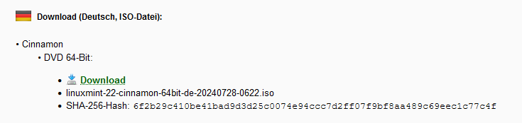

Ich sehe das so ich bastel mir schnell einen stick mit der deutschen iso und dann sollte das problem gegessen sein . Aber die iso von Linuxmintusers ist soweit vertrauenswuerdig oder normal lade ich isos nur auf der offiyiellen webseite runter.

Bei LinuxMintUsers gibt es die aktuelle 22er Version noch gar nicht.
Ich würde die Original-Quellen von Linux Mint nutzen ... und nach dem Herunterladen die ISO mittels Hashes (sha256sum) auf Korrektheit überprüfen. Dann erst die ISO auf den Stick übertragen.

Wenn du schon downloadest, dann würde ich die offizielle Seite bevorzugen.

Doch, siehe Link in #18 oder hier.Tanzmusikus schrieb:Bei LinuxMintUsers gibt es die aktuelle 22er Version noch gar nicht.

(Link korrigiert)

Das ist nicht LinuxMintUsers, sondern Linux Mint (siehe #24). 😉
Wir haben also beide die gleiche Empfehlung (Original-Quelle zu nutzen) ausgesprochen.
