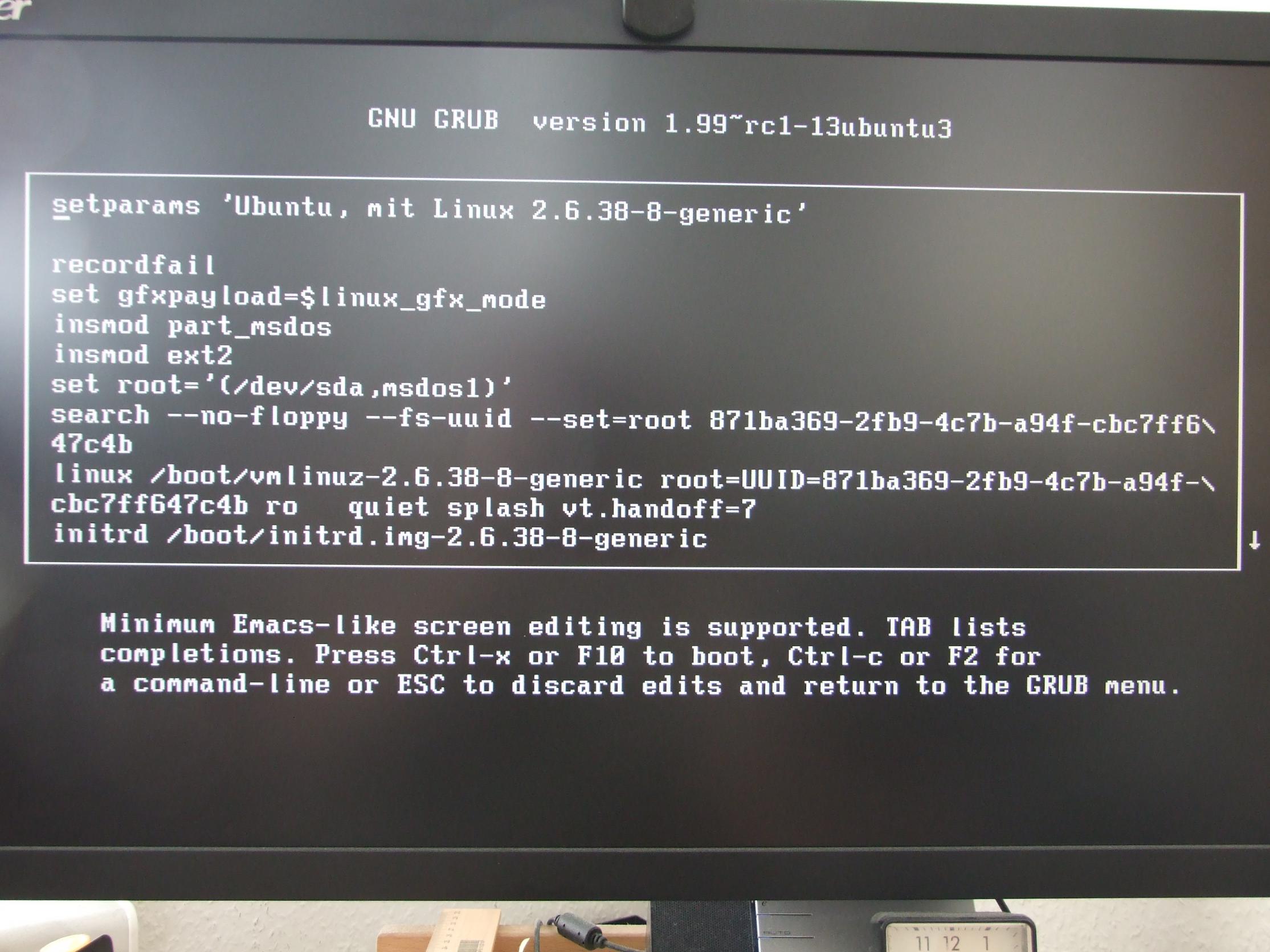

ich habe ein großes Problem mit diversen Linuxdistributionen, alle mit dem gleichem Problem. Heute hab ich Ubuntu 11.04 64bit auf meine kleine 160GB-Platte installiert. Die Installation wird ohne Probleme ausgeführt und ich werde zum Neustart aufgefordert. Dort bekomme ich gleich 3 Fehler angezeigt:
error: no such device: ...
error: no such disk
error: you need to load the kernel first.
Wo liegt das Problem?
Wenn ich die Fehlermeldungen richtig deute, liegt es an der Festplatte. Wieso?

Sind auch alle Platten die bei der Installation installiert waren drin? An welcher Stelle kommt denn diese Fehlermeldung? Welcher Bootloader?
Wieso nicht einfach die 32bit version nehmen ?^.^
Ich hab immer nur eine Platte im System. Als Bootloader wird Grub "zwangs-"installiert. Die Fehlermeldungen kommen schon bevor Grub sich meldet und wenn man den Kernel und den abgesicherten Modus starten will.
Ich habe auch schon mal eine 32bit-Version probiert, die sich aber nicht installieren wollte (ich glaube wegen Inkompatibilität).
OK, wenn Du noch in das Grub Menu zur Auswahl kommst - was wird denn angezeigt wenn du Eintrag edititeren (ich glaube "e" drücken) auswählst? Welche Version von Grub ist das denn?
Grub 1,99~rc1-13ubuntu3
Die restlichen Angaben sieht man recht gut auf dem Foto: DSCF0308.jpg
Ändert es was, wenn du die Zeile mit (/dev/sda ... zu:
Code:
set root='(hd1,msdos1)'
änderst und dann CTRL+x drückst ?
In der 2. Zeile der Fehlermeldungen steht dann:
error: hd1 cannot get C/H/S values
Bringt es was, wenn du über die insmod Einträge noch eine Zeile mit:
Code:
insmod biosdisk
einfügst? Ansonsten wäre ich auch erst mal mit meinem Latein am Ende.
Die Zeile hat keinen Effekt.
Trotzdem danke für deine Mühe!
PS: Braucht Ubuntu im Bios eine bestimmte Einstellung für die Festplatte?
Edit: ICH HABS! Ubuntu bzw. Linux kann kein AHCI.
Edit2: Lese gerade, dass Linux mit AHCI umgehen kann. Warum klappt das bei mir denn nicht?
Habe nun auch MintLinux11 installiert und auch dort startet der Kernel nicht, wenn ich im Bios AHCI eingestellt habe. Ich möchte aber an dieser Bioseinstellung festhalten und nicht bei jedem Festplattenwechsel ins Bios müssen.
Eine Schritt für Schritt-Anleitung für einen Linuxlaien wäre hier nicht verkehrt.
Ich habe mal etwas davon gelesen, dass es ein sog. "Linux-AHCI" gibt, das ironischerweise gerade unter Linux zu Problemen führt. Ist das Mainboard eins, das so ein Linux-AHCI anbietet, soll man den genauen AHCI-Modus im Bios umstellen können.
@Photon: Davon habe ich noch nichts gehört.
http://www.gigabyte.com/products/product-page.aspx?pid=3766#ov
http://download.gigabyte.eu/FileList/Manual/mb_manual_ga-p67(ph67a)(ph67)-ud3-b3_v1.1_de.pdf
Ob Mint keine Intel-Chipsatztreiber installiert?
Edit: Den Forenbeitrag bei Ubuntuusers habe ich gefunden. Nein, "Linux-AHCI" gibt es bei mir auf dem Board nicht.
Edit2: Das aktuelle Pardus 2011.2 kommt mit AHCI zurecht. Es hat nun aber nach einem Biosupdate den Betrieb eingestellt. Ist das normal?
Hast du mal im Bios nachgeschaut ob die Option immernoch auf AHCI steht? Vielleicht wurde durch das anschließende Laden der Default-Einstellung auf IDE oder ähnliches umgestellt.
Das was sich hier mit Fehlermeldung beschwert ist nicht Linux, sondern Grub. Wenn der Kernel gebootet wird interessiert es ihn zunächst mal nicht was mit den Festplatten ist, da erst die sonstige Hardware initialisiert wird (d.h. du würdest die Initialisierung des Kernels sehen anstatt direkt nach Grub eine Fehlermeldung).
