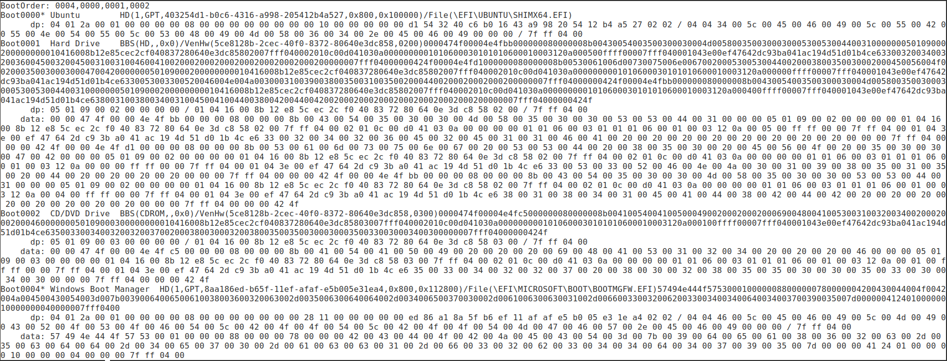

Wenn du es genau wissen willst, poste bitte die Terminalausgabe von
Code:
sudo efibootmgr -v

larska schrieb:
alles klar, mache ich nachher!
Vergleiche dann die UUIDs in Klammern hinter den Bootmanagern/Booteinträgen (ewig langes Buchstaben-Zahlengemisch, der Anfang langt aber zum Abgleich) Ist die gleich, sind die Bootdateien in der gleichen ESP (EFI System Partition) hinterlegt, sind sie unterschiedlich, dann hat jedes OS seine eigene ESP.

ob jemand damit was anfangen kann?
Yepp!
Es sind 2 verschiedene ESPs!
