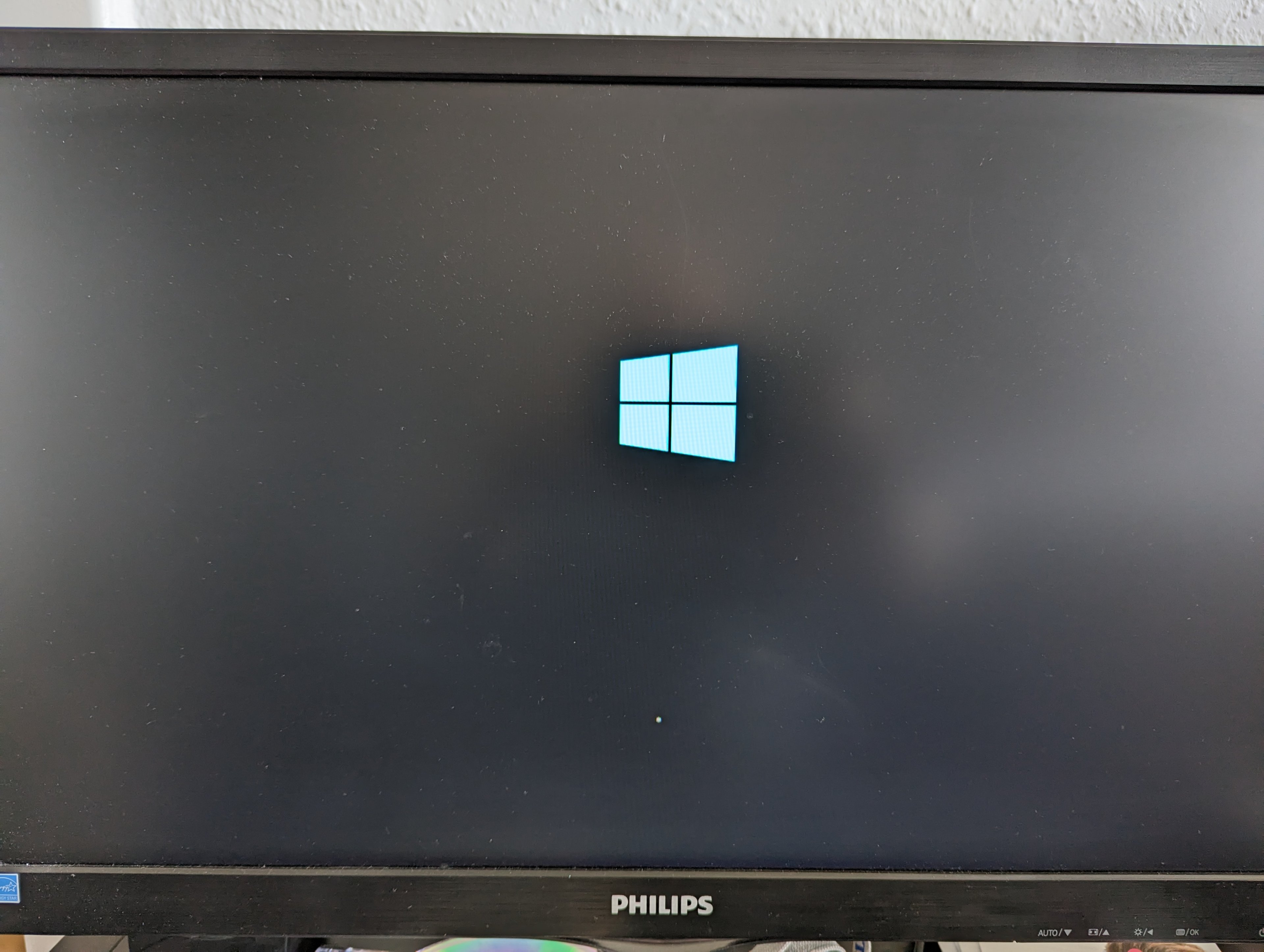

Es kommt immer nur die Windows lädt Anzeige.
Ich habe daraufhin einen Boot Stick über das Creation Tool erstellt.
Der Stick wird in BIOS auch angezeigt aber er bootet nicht davon.
Es kommt in dem Falle ein rein hellblauer Bildschirm und nach ca. 60sec geht der PC aus.

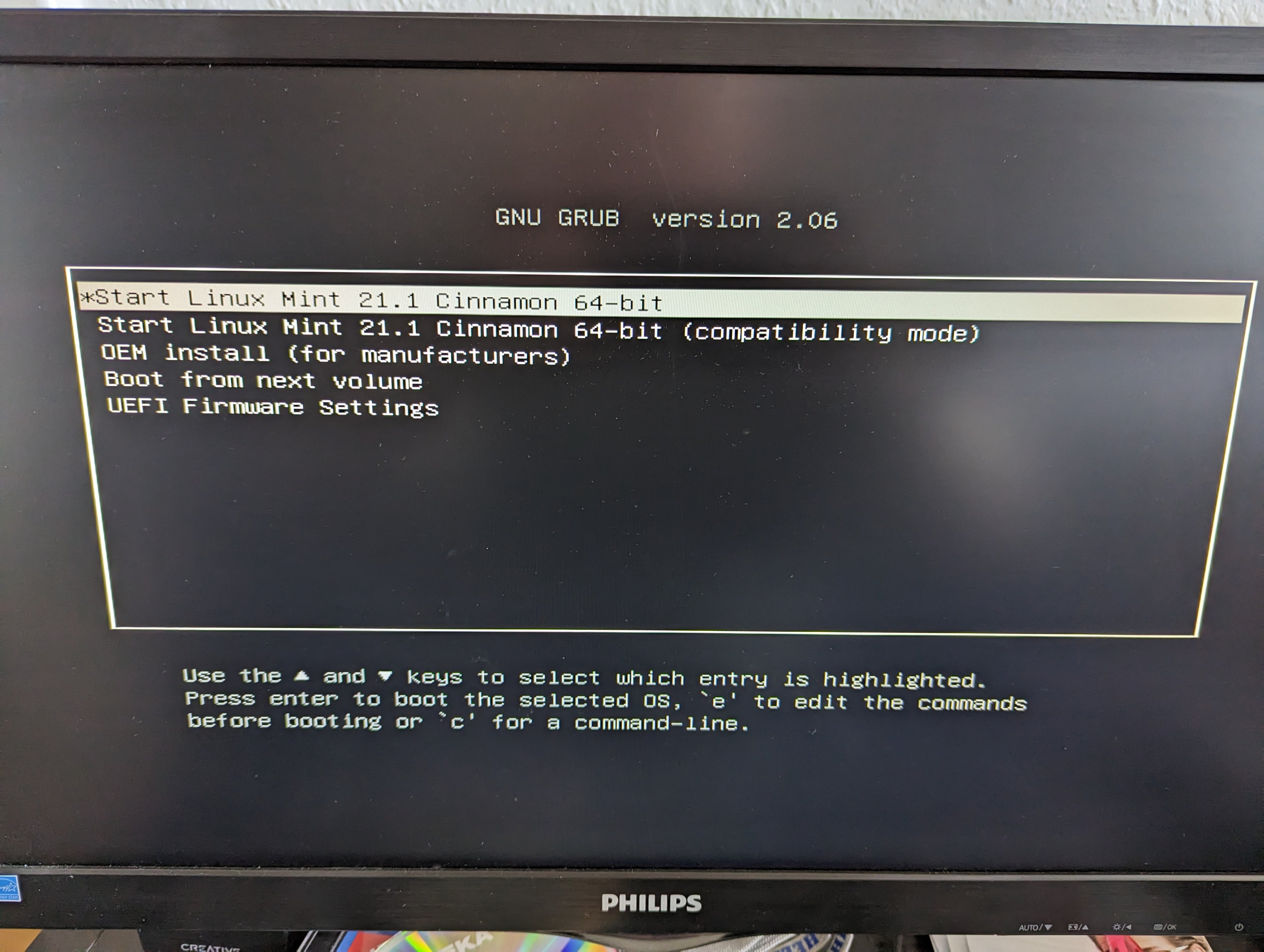

Also einen Stick mit Linux Mint erstellt
Aber auch da kommt das Auswahlmenü und wenn ich Start wähle war es das schwarzer Bildschirm und Ende

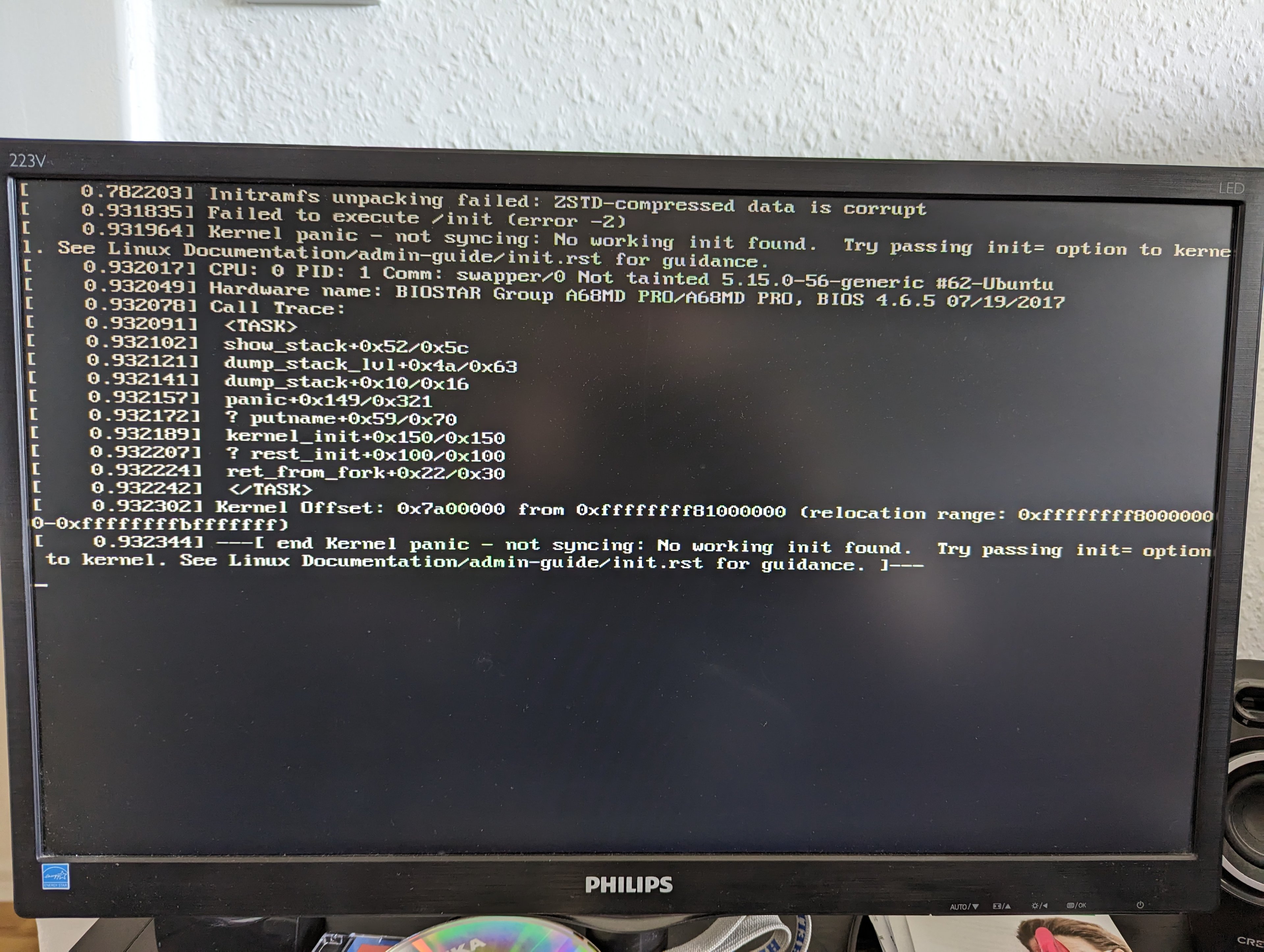

Habe zumindest jetzt diese Meldung beim Start des Linux Sticks bekommen
Der Linux-Stick bekommt seine initrd nicht korrekt geladen. Anderen Stick und anderen USB-Port ausprobieren. RAM-Test ist in der Tat auch eine gute Idee.

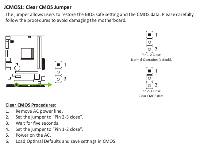

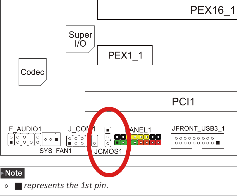

BIOS reset mache ich nach wie vor über die Pins richtig?
Danke Pille, das mit dem RAM wusste ich mir ging es um den reset des BIOS was in der ersten Antwort vorgeschlagen wurde
Reaktionen: Dr. McCoy
Ach ja, was nicht unwichtig ist: Du kannst bei Gelegenheit ja mal deinen Stick testen. Bringt alles nichts, wenn das Teil schon kaputt ist :D
H2testw ist das Werkzeug der Wahl​
Für ein CMOS-Reset ist also (unter Einhaltung der gelisteten Voraussetzungen) einmal die Verbindung von Pin 2 und 3 erforderlich, im Gegensatz zum Normalzustand (Pin 1 und 2).

Aber Windows bekomme ich auch über den Stick nicht zum laufen. Auch die Reparatur wird mir nicht angezeigt, es kommt nur das Windows Logo mit dem Ladekreis

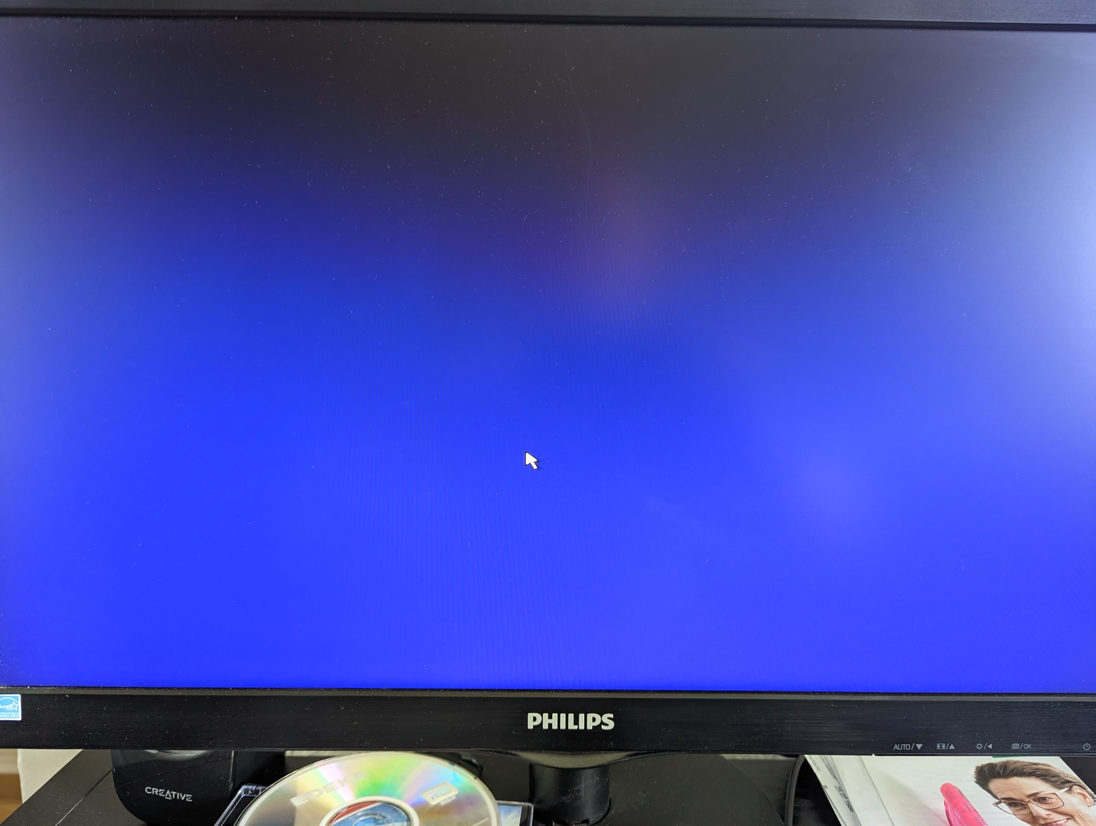

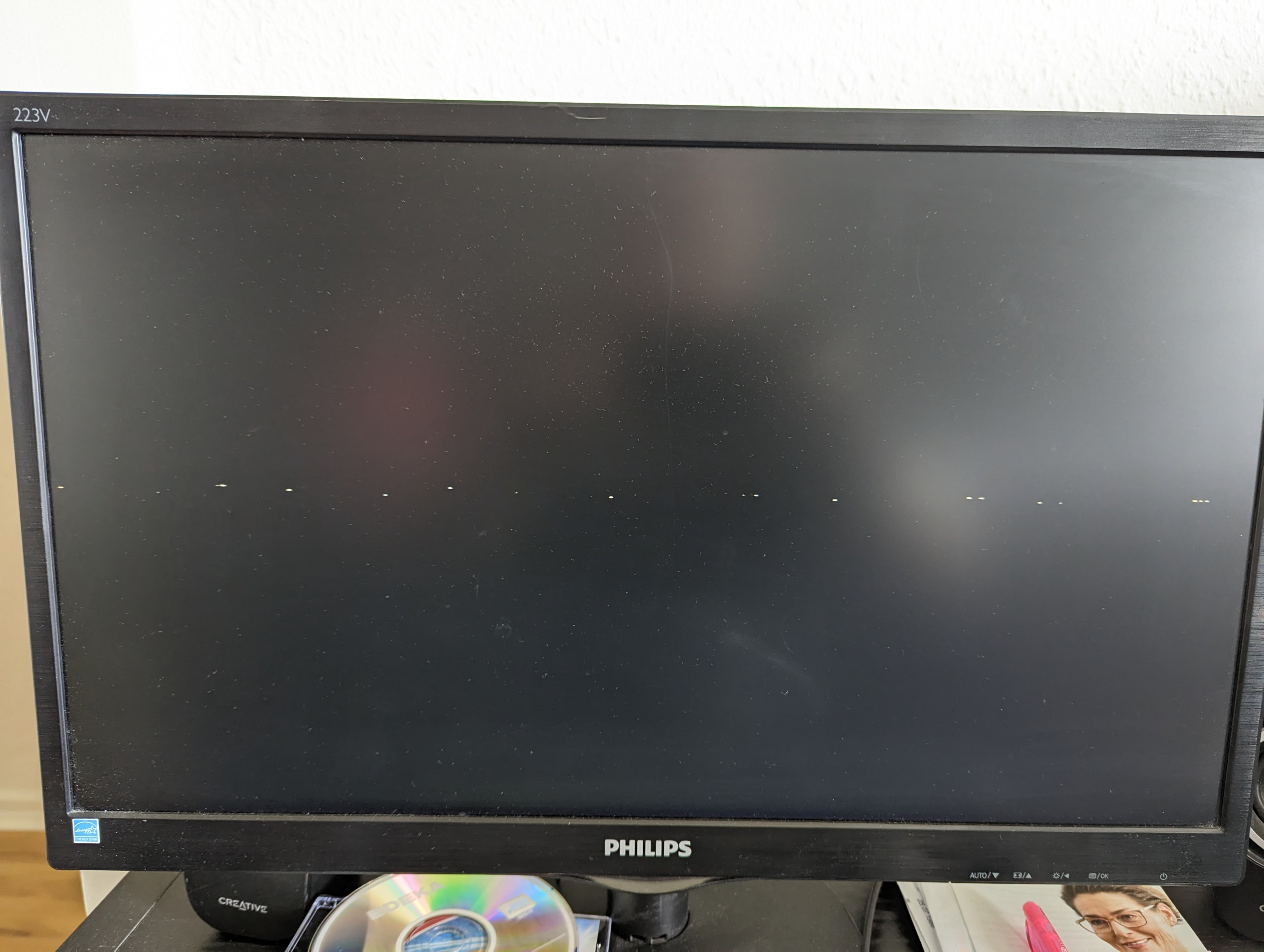

In der Bootauswahl über den uefi:kingstone... Stick kommt dieses Bild ( erinnert an den alten starfield screensaver)
Und nach viel Wartezeit kommt der dunkelblaue Screen und zumindest ein Mauszeiger
