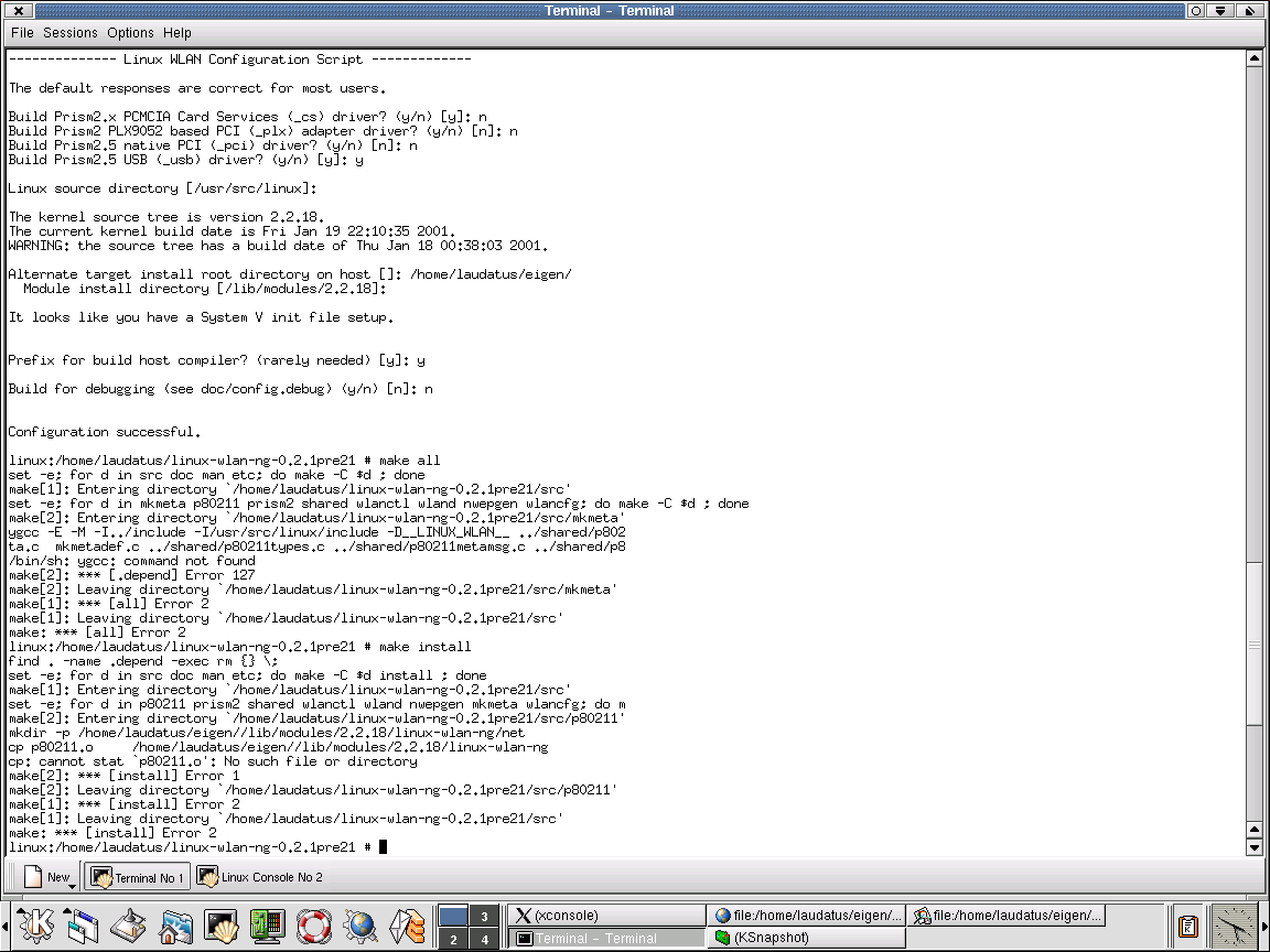

zwar bin ich dank deiner hinweise weiter gekommen und hab auch die faq gefunden jedoch komm ich jetzt wieder nicht weiter.
der 5 und 6 schritt der installation lautet ja `make all` und `make install` und da liegt das problem hier bringt er ständig fehler, weiß nicht ob ich nun bei der einrichtung der config alles richtig gemacht hab oder ob es an was anderes liegt oder an das alte Linux oder ... .
Da ja "make all" nicht funktioniert hat, kann auch make install nicht funktionieren. Das sollte klar sein :rolleyes:.
Es gibt da bei "make all" die Zeile "ygcc: command not found". Prüfe mal nach, ob du den gcc installiert hast. wenn nicht -> installieren.
Wenn das nicht hilft, dann gib mal "n" bei "Prefix fpr build host compiler" ein.

Mir ist gerade noch was aufgefallen.
Du hast ja bei der Frage "Prefix fpr build host compiler" ein "y" eingegeben.
Ich meinte, dass das falsch sei und du ein "n" eingeben sollst.
Die Fehlermeldung erwähnt ja "ygcc". Das y von dir wird also als Präfix vor "gcc" gesetzt.
Genauso wird es dann wohl mit dem "n" gemacht werden.
wir wollen aber nichts vor "gcc" stehen haben.
Gib also bei der Frage keine Antwort. Lass es einfach leer.

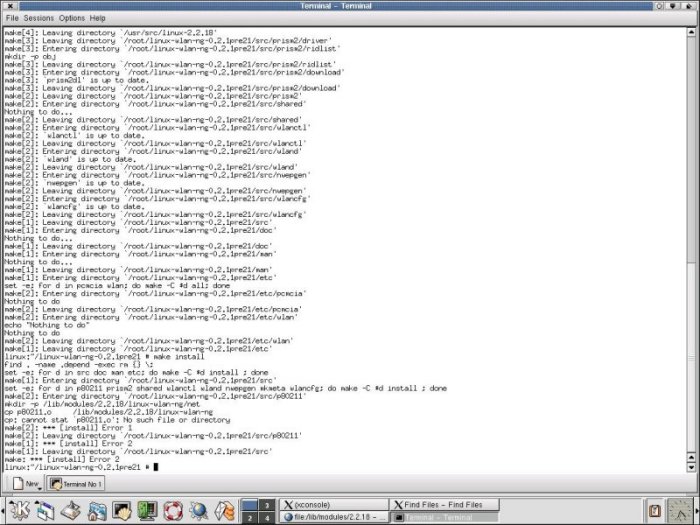

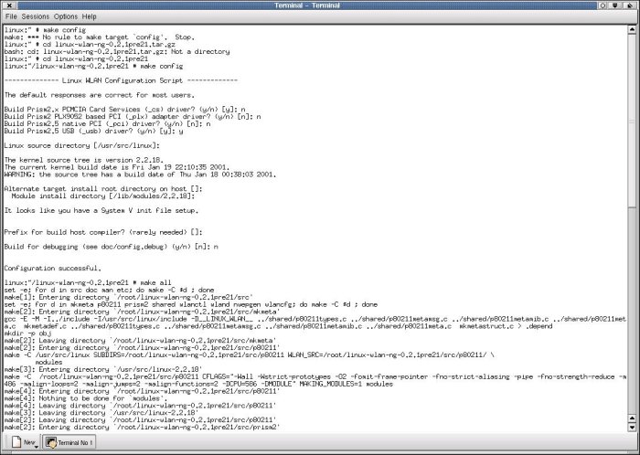

hi, dein tip war vollkommen richtig, wenn ichs mir aber im nach so überlege hätt ich auch drauf kommen müssen war ja komisch das einmal n und einmal y vor gcc stand.
naja make all funktioniert jetzt wirklich gut doch make install geht nicht obwohl ich unter der root konsole und auch linux im konsolenmodus es probiert habe funktioniert er nicht und findet wie du unten am bild siehst leider einen ordner nicht. hab auch schon mehreres ausprobiert komm aber ein weiteres mal nicht weiter. sorry.
noch was: es sind 4 verschiedene kernel bei suse dabei 2 suse linux kernel und zwei linux kernel. ich hab die 2 suse kernel installiert.
danke alle die eine idee haben wie ich das problem lösen kann. sorry für die schlechten bilder
Dass du mehrere Kernel installiert hast und auch noch Kernelquellen ist eventuell das Problem.
Deinstalliere mal alle Kernel die du hast und auch alle Kernelquellen (ich denke du machst das über yast).
Direkt danach installierst du nur einen Kernel und dessen Quellen. Und zwar den passendsten Kernel von seiner Namensgebung her. Nimm den Default-Kernel wenn du unsicher bist.
Danach machst du ein "make clean" im WLAN-Treiber Verzeichnis.
Und versuchst das Spiel mit make all und install nochmal.
