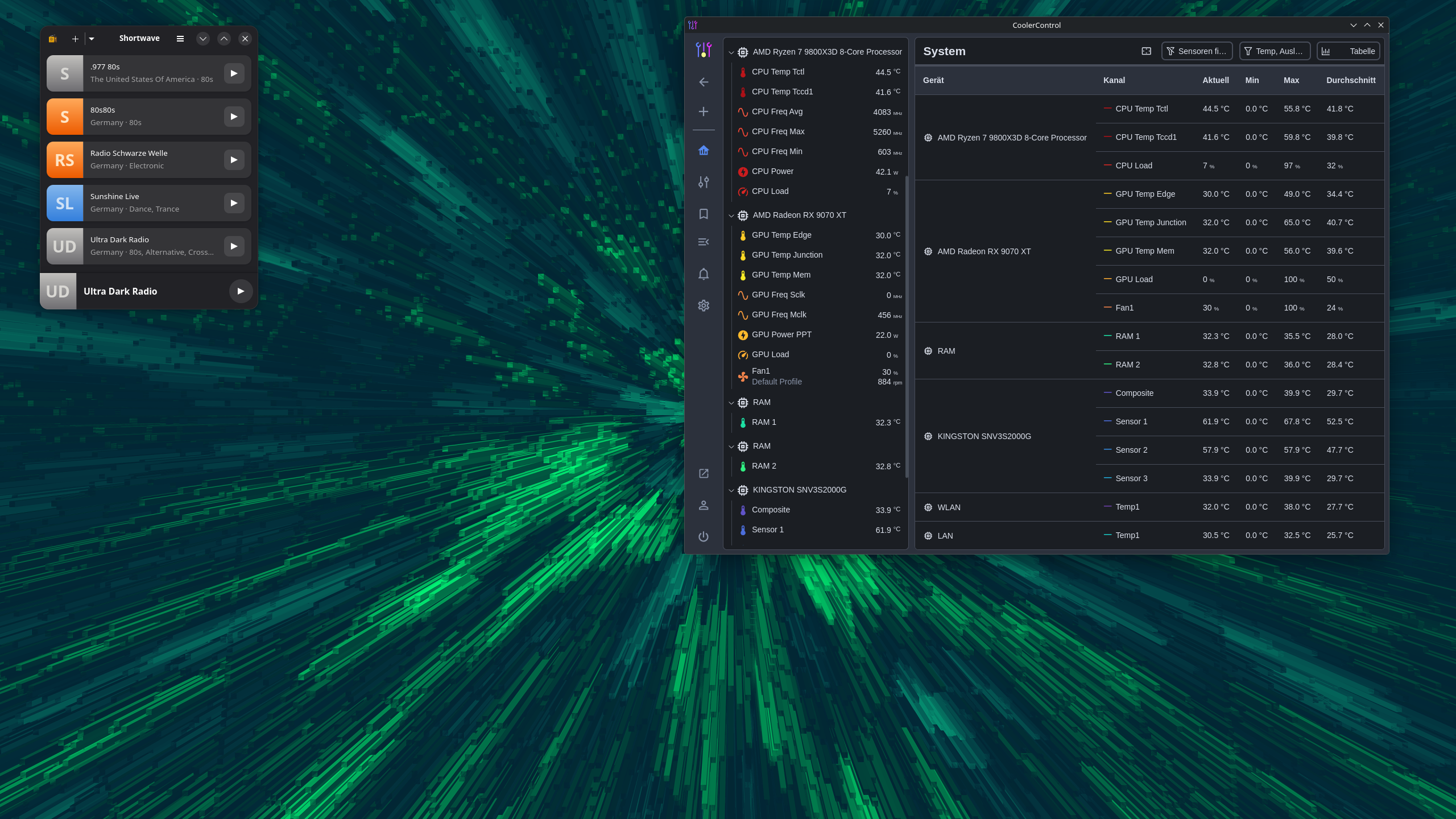

CoolerControl – Linux-Tool zur Steuerung und Überwachung von Lüftern und Temperaturen
fixedwater schrieb:
Shortwave - knuffige Webradio-Anwendung mit Titelanzeige
es wird keine passende Sicht für alle geben
jeder ist unterschiedlich lange in Linux unterwegs, hat unterschiedliche Kenntnisse und Einsatzzwecke
ich habe mir die beiden installiert, danke für die Tipps
Reaktionen: Crisser67, WiP3R und eszett.nb

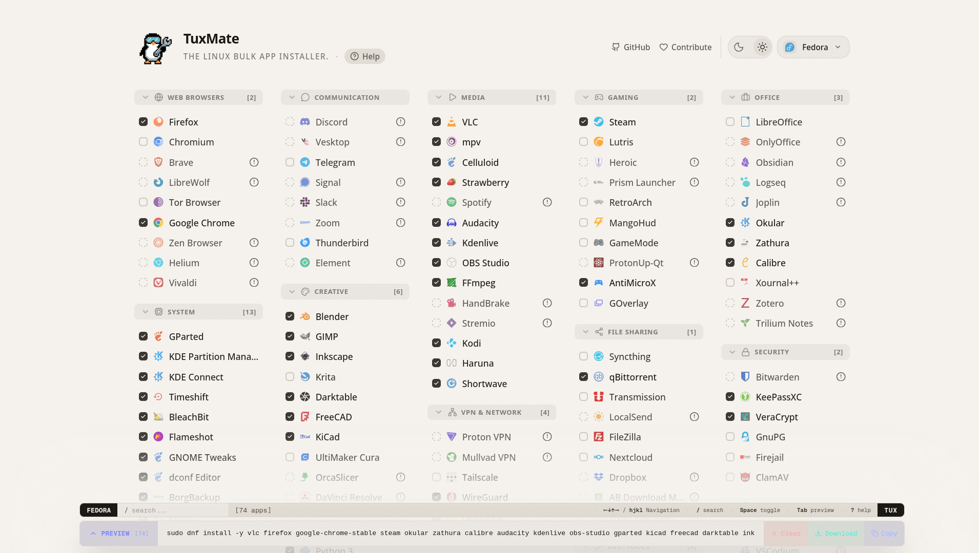

TuxMate ist noch nicht dabei https://tuxmate.com/
TuxMate - TuxMate is a simple web tool that generates install scripts for any Linux distro
Reaktionen: eszett.nb, Crisser67 und Restart001
