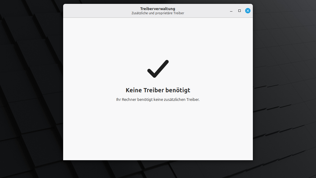

Restart001 schrieb:
Nuja, der Paketmanager hat mir keine alternativen Treiber angeboten
Im Paketmanager gibt es auch glaube ich keine Treiber, rufe dazu mal die "Treiberverwalung" auf.

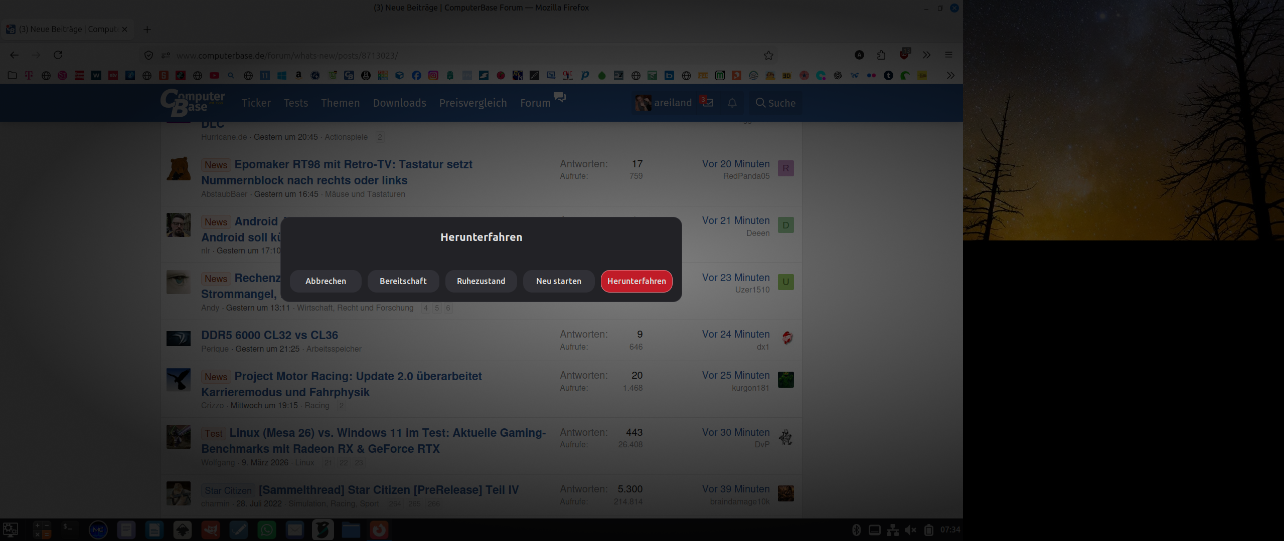

Andere Frage:
Ich hab mir auf meinem Mint nach dieser Beschreibung: https://www.ehlertronic.de/linux/tipps-tricks/ruhezustand.html den Hibernation eingerichtet und der tut mit "sudo systemctl hibernation" im Terminal auch genau das was ich mir erhofft hatte. Die Reaktivierung funktioniert ebenfalls einwandfrei. Nur fehlt mir, trotz genauer Beachtung dieser Beschreibung, im Beenden Dialog der erwartete Button, mit dem ich Linux in den Ruhezustand schicken kann. Hat da jemand eine Idee, was ich übersehen haben könnte?

Ok, meine Frage hat sich nun auch erledigt!
Anders als im Link beschrieben muss die Datei /etc/polkit-1/rules-d/10-enable-hibernate.rules mit dem Inhalt:
Code:
polkit.addRule(function(action, subject) {
    if (action.id == "org.freedesktop.login1.hibernate" ||
        action.id == "org.freedesktop.login1.hibernate-multiple-sessions" ||
        action.id == "org.freedesktop.upower.hibernate" ||
        action.id == "org.freedesktop.login1.handle-hibernate-key" ||
        action.id == "org.freedesktop.login1.hibernate-ignore-inhibit")
        return polkit.Result.YES;
erstellt werden. Dann taucht der Button "Ruhezustand" im Beenden-Dialog auf.
Reaktionen: cbtaste420, Alexander2 und Krik

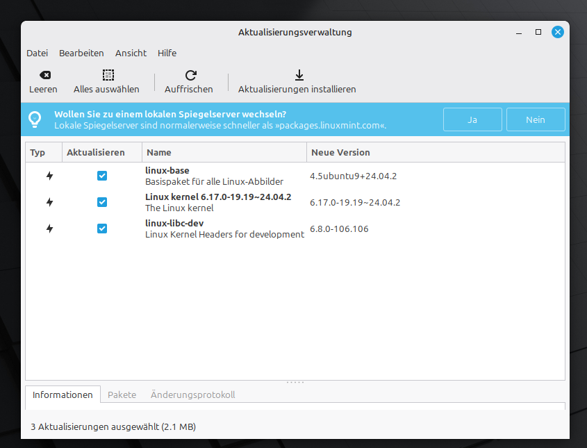

Restart001 schrieb:
Der will den Kernel 6.17 umschreiben das geht schief.
Wenn du Hilfe möchtest liste bitte die genaue (Fehler)Meldung. Niemand hier sitzt vor deinem Bildschirm.
Reaktionen: konkretor und Capet
Ich will mir nicht das System verkacken, nein den Kernel upgrade ich jetzt mal nicht, vielleicht helfen auch schon die anderen Updates. Ein Backup schreiben lesen dauert bei mir ca. 30 Minuten, will ich jetzt nicht machen müssen.
Ich weiß nicht, was du meinst. Meinst du vielleicht ein Update auf einen aktuelleren Kernel?
Kannst du die Fehlermeldung mal hier ins Forum kopieren?
Und wie lautet die Fehlermeldung? Am besten rauskopieren oder screenshotten.
@Restart001
Und wo liegt da jetzt das Problem? Der bisherige Kernel bleibt doch erhalten und kann beim starten auch ausgewählt werden.
Reaktionen: konkretor, Crisser67 und TP555
