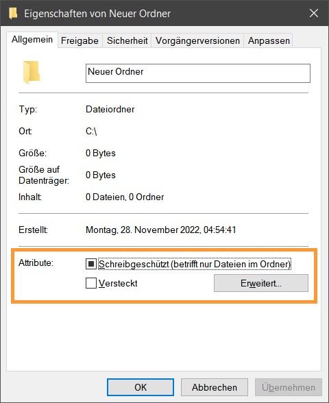

Grundsätzliche Frage wegen Beobachtung: Bei ausnahmslos allen Ordnern aller meiner Festplatten (egal ob SSD oder HDD) sind Ordner mit schwarzem Kästchen "schreibgeschützt". Ich habe gerade auch mal einen Neuen Ordner ohne Inhalt erstellt und die Eigenschaften anzeigen lassen. Auch hier sieht man das schwarze Kästchen (statt leer und statt Haken).
Ich kannte es bislang so:
  • Kein Haken = Keine Datei in dem Ordner ist schreibgeschützt
  • Haken = Alle Inhalte dieses Ordners sind schreibgeschützt
  • Schwarzes Kästchen = Mind. eine Datei im Ordner ist schreibgeschützt
Bei mir ist dieses schwarze Kästchen aber bei wirklich jedem Ordner. Liegt das daran, dass jedes Laufwerk bei mir per Bitlocker geschützt ist? Nein, oder? Damit gab es in all den Monaten auch keinerlei Probleme.

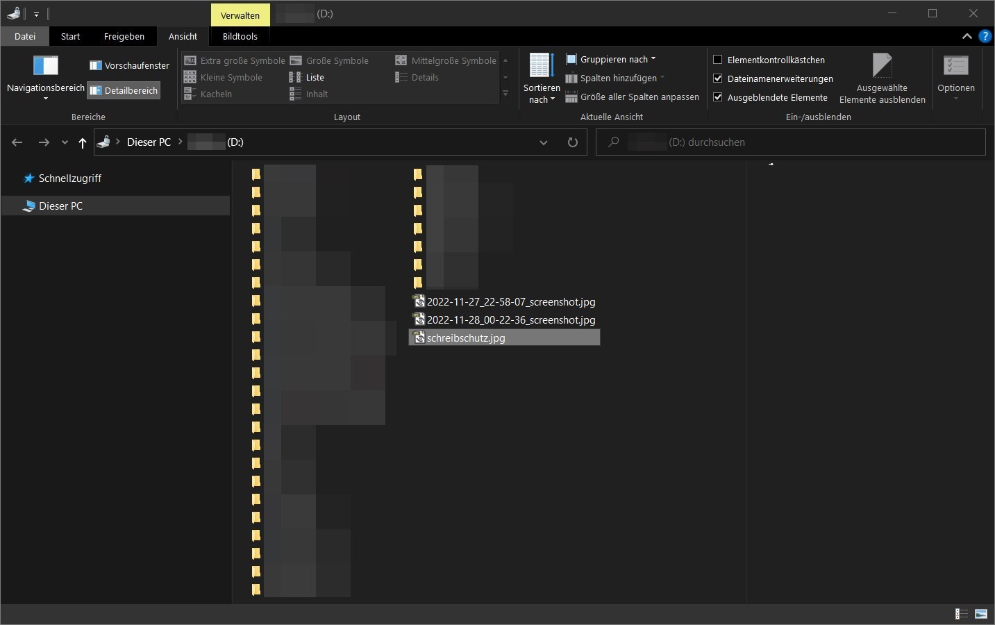

Aus irgendeinem Grund kann ich jetzt urplötzlich auf meinen Laufwerken nicht einmal mehr die Ordneroptionen aufrufen (im Bereich "Ansicht" ganz rechts). Das ist jetzt nur noch ausgegraut. Was ist da los!?
Ausserdem friert alles ein, wenn ich (wie gerade eben) per Rechtsklick auf eine Datei und "Öffnen mit" wählen wollte. Und auch die Schnellzugriff-Liste links ist aktuell leer. Bei einem Neustart ist sie wieder normal.

Also das mit dem "schwarzen Kasten" bei Attribute sieht bei mir genauso aus.

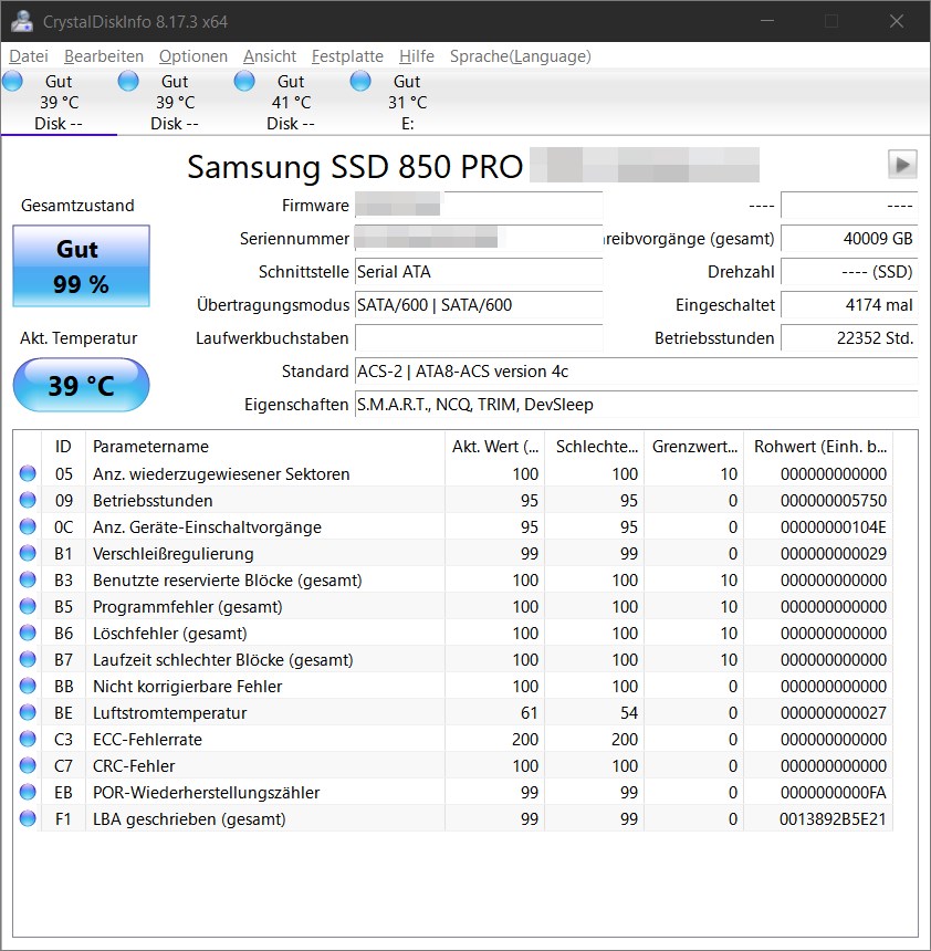

Kann man eigentlich bezüglich eines möglichen hardwareseitigen Defektes auch GEZIELT einen bestimmten Ordner überprüfen lassen, um Probleme mit der SSD auszuschliessen? Statt die komplette SSD von vorne bis hinten durchchecken zu müssen, sondern nur da, wo das Problem ja reproduzierbar auftritt?
